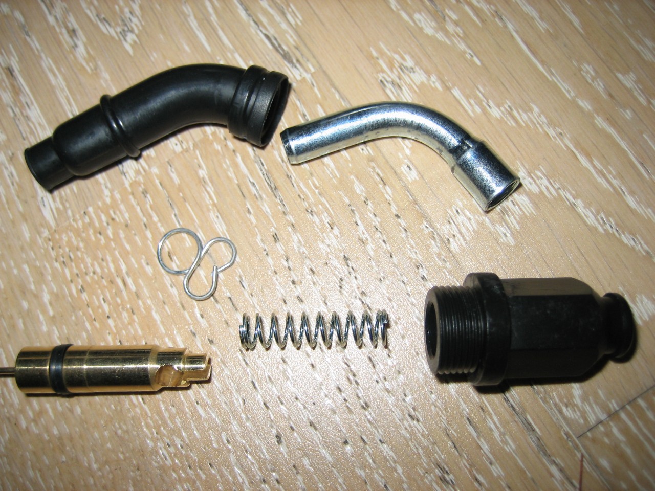

ich muss das Ganze nochmal aus der Versenkung holen. Ich hab die Schraube endlich aus dem Vergaser bekommen, ohne Rückstände und Schäden am Gewinde!
Jetzt sehen die Teile aber erst mal noch nicht so passend aus....
Ist vielleicht blöd gefragt, aber was soll man machen :D
Den Choke Zug muss ich aus der alten schwarzen Schraubkappe lösen und in die neue Kappe einsetzen, inklusive Feder und Nadel. Die beiden gekröpften Teile oben im Bild, brauche ich doch nicht oder?
EDIT: Hier ist das Originalteil für stolze 41€ https://www.cmsnl.com/products/honda-nx ... 046my6770/
Danke für die Hilfe!

Re: Choke Schraube im Vergaser abgerissen
Beitrag von Follett »
Ich habe das leider noch nicht getauscht, und kann nicht sagen wie das passt, das Winkekelsttück bleibt ja weg-klar.
Der Rest müsste meiner Meinung nach aber passen, Einstellschrauben zum Verlängern des Zuges sin ja genung dran, oben und Miite irgendwo.
Ich hab allerdings jetzt auch mehrere Möglichkeiten zuhause.
Schick mir doch mal die Reste der Schraube- Kumpel hat CNC Maschinen zuhause!
