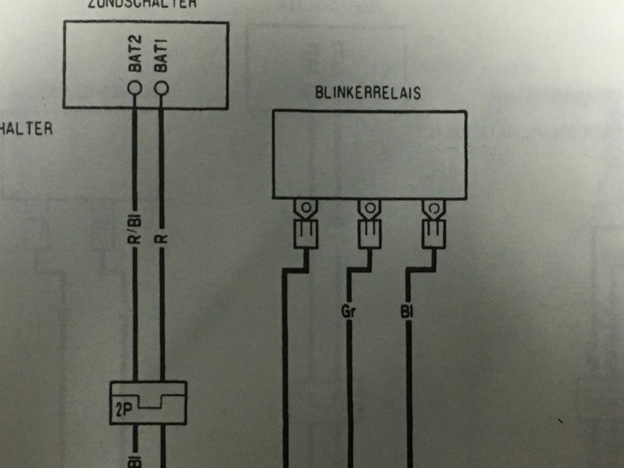

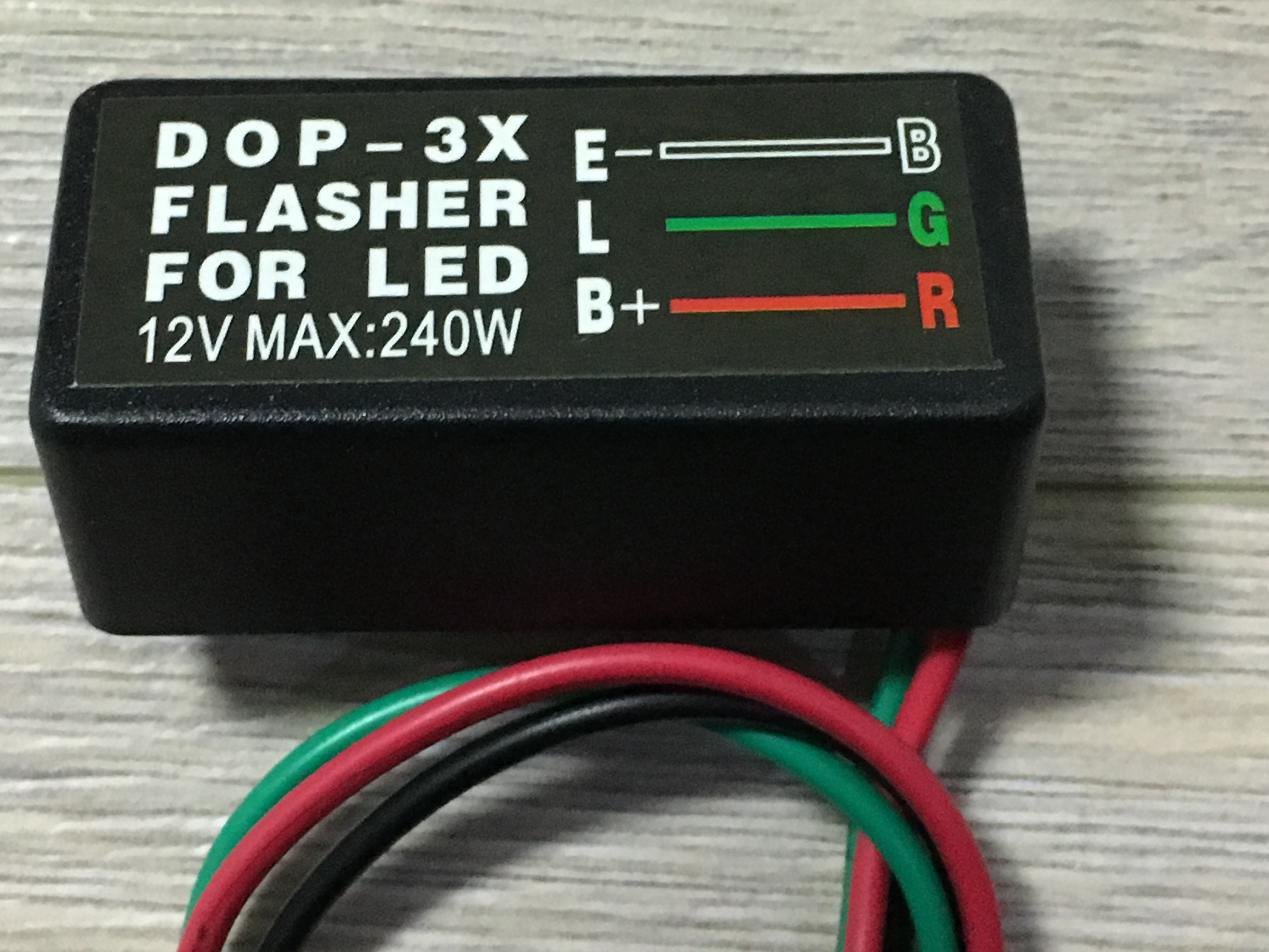

möchte folgendes Blinkrelais einbauen :
Kabelbaumseits habe ich 3 Flachstecker Buchsen / Aufnahmen lose nicht als 3er Kompacktstecker .
Buch sagt das :
Jemand Ahnung der mir das Idiotensicher erklären kann ?

Von daher kann man das nur vermuten (sofern dein neues Relais europäischer/deutscher Norm bei den Kabelfarben folgt:
- Dann wäre bei deinem neuen Relais ROT--Batterie + (geschaltetes Plus vom Zündschloss) Was bei Honda ein Schw/rot oder Rot/schw oder ein ganz schwarzes Kabel sein kann (Bei Honda enthalten Kabel die auf unterschiedlich Weise Bat+ führen immer die Farbe schwarz)
- Das SCHWARZE Kabel deines neuen Relais wäre dann Bat - oder Masse entsprechen der Farbe Grün bei Honda
- Das GRÜNE Kabel deines neuen Relais würde dann zum Blinkerschalter führen
Aber wie oben gesagt, nur ein Schaltplan oder zumindest eine Anschlussbeschreibung könnte hier für Sicherheit sorgen
Re: Blink Relais anschliessen
Danke !! hat geklappt .Raid hat geschrieben: So 25. Mär 2018, 11:02Das mit dem Idiotensicher halte ich für eher unwahrscheinlich. Das liegt aber daran, dass dein neues Relais keinen Schaltplan oder genaue Beschreibung der Anschlüsse zu haben scheint.
Gruß Jojo
