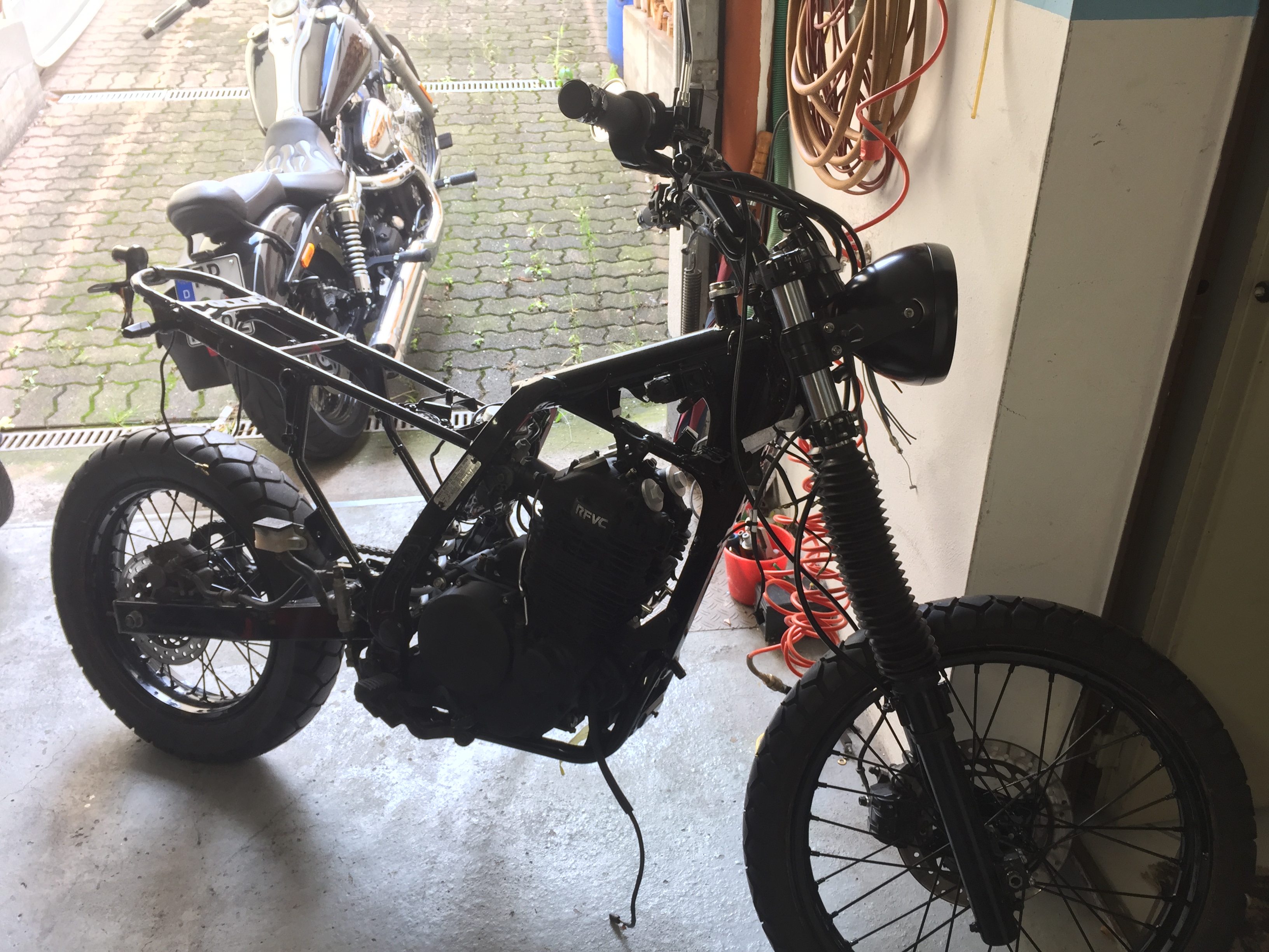

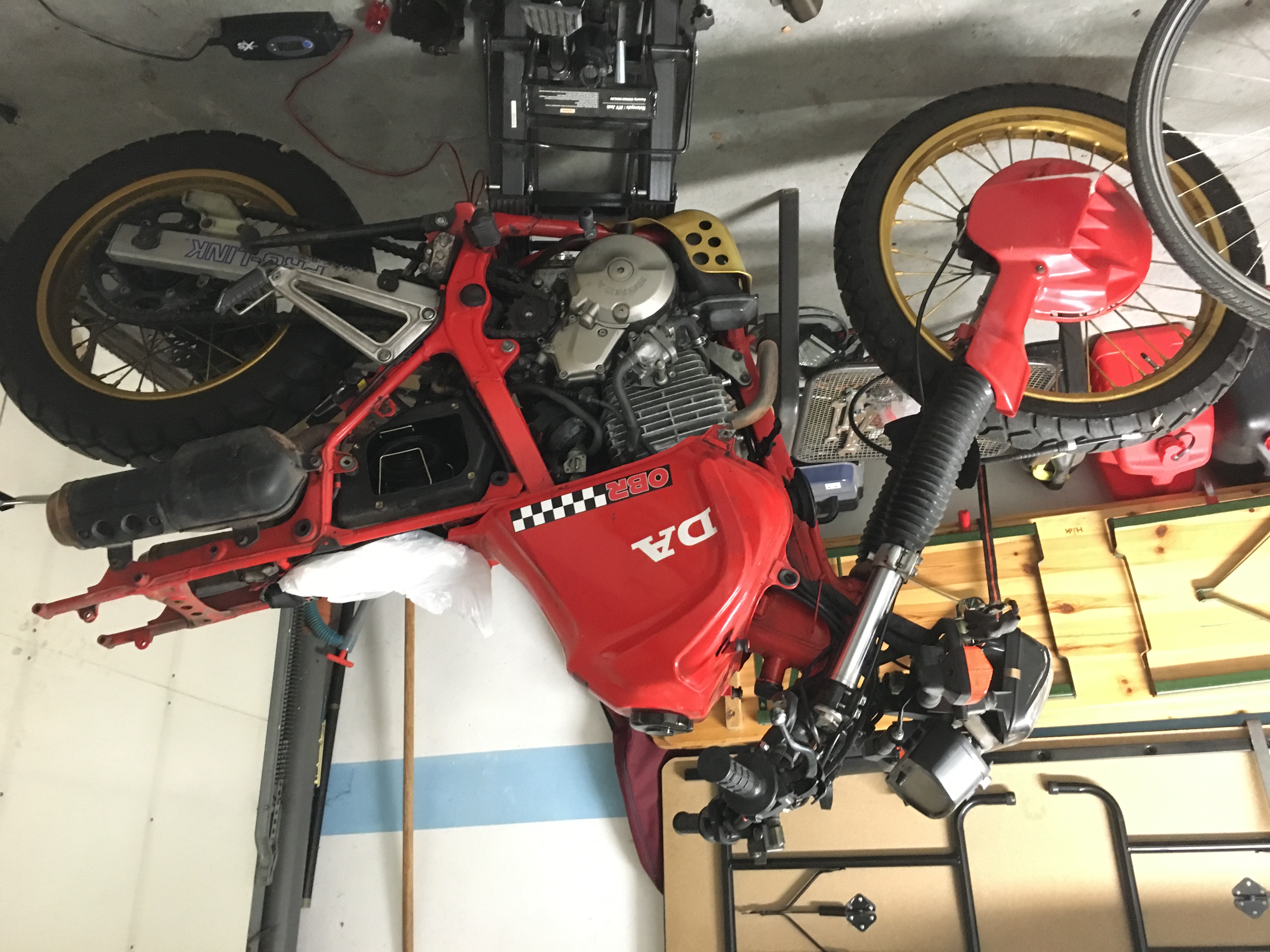

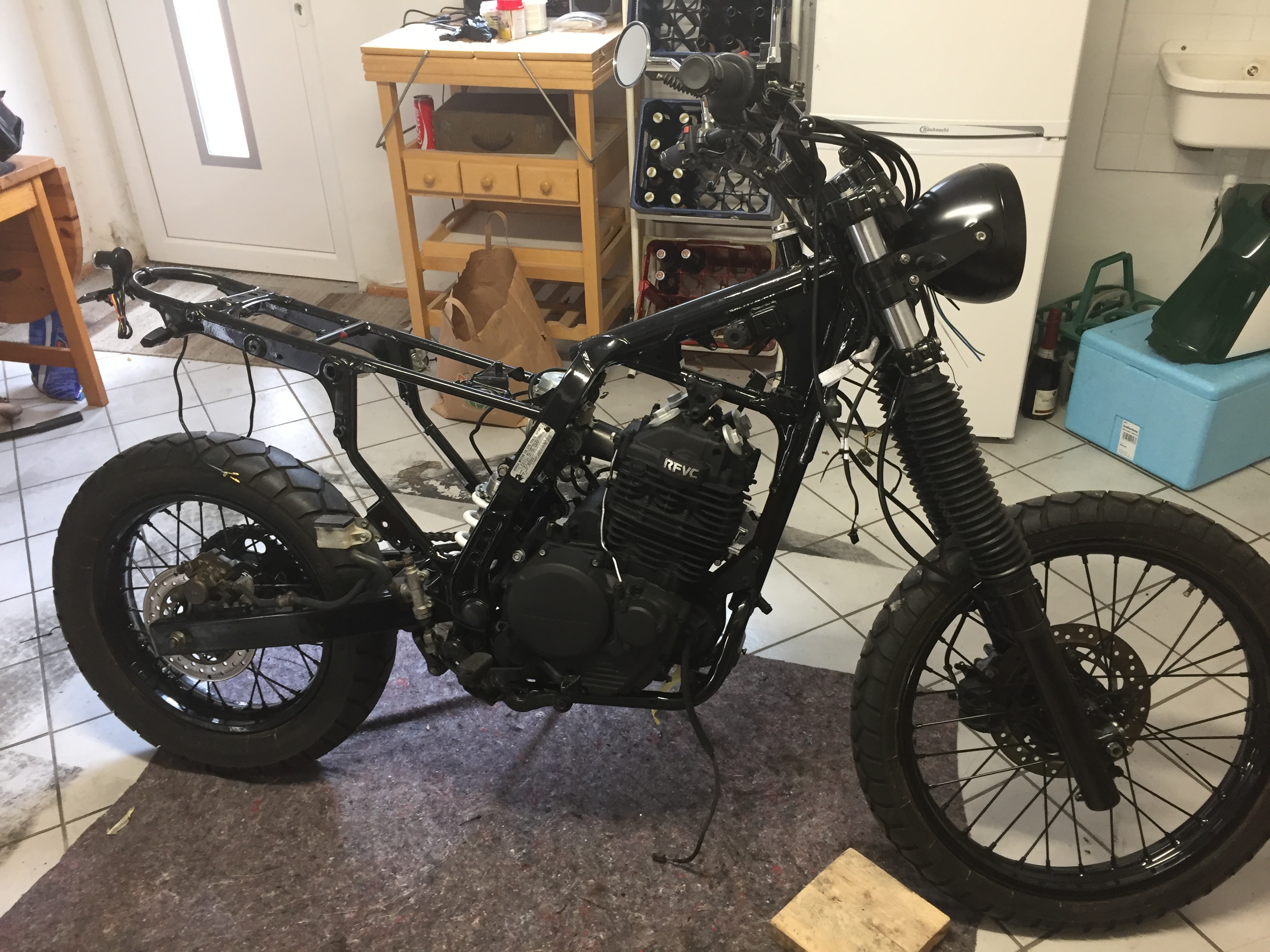

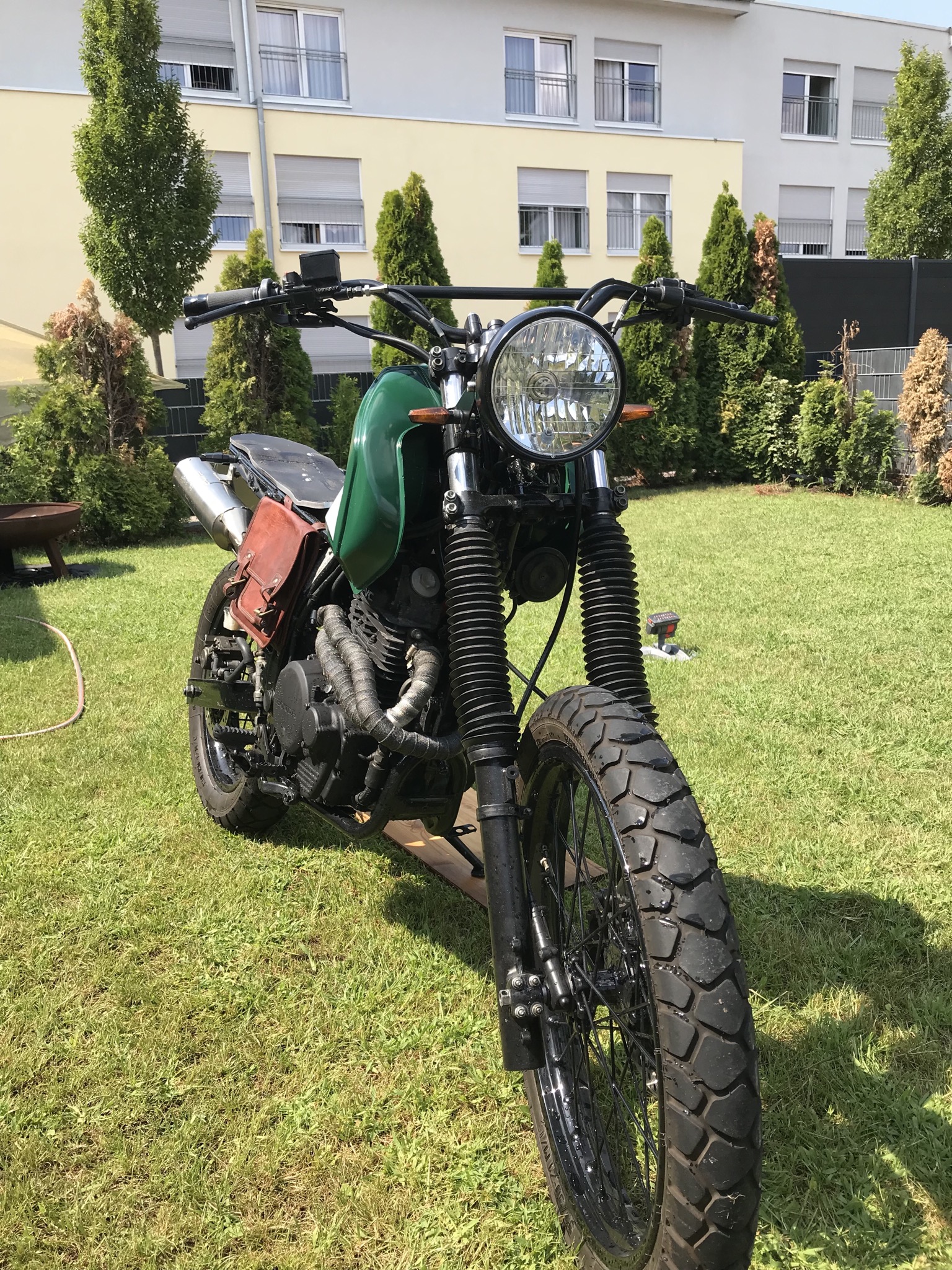

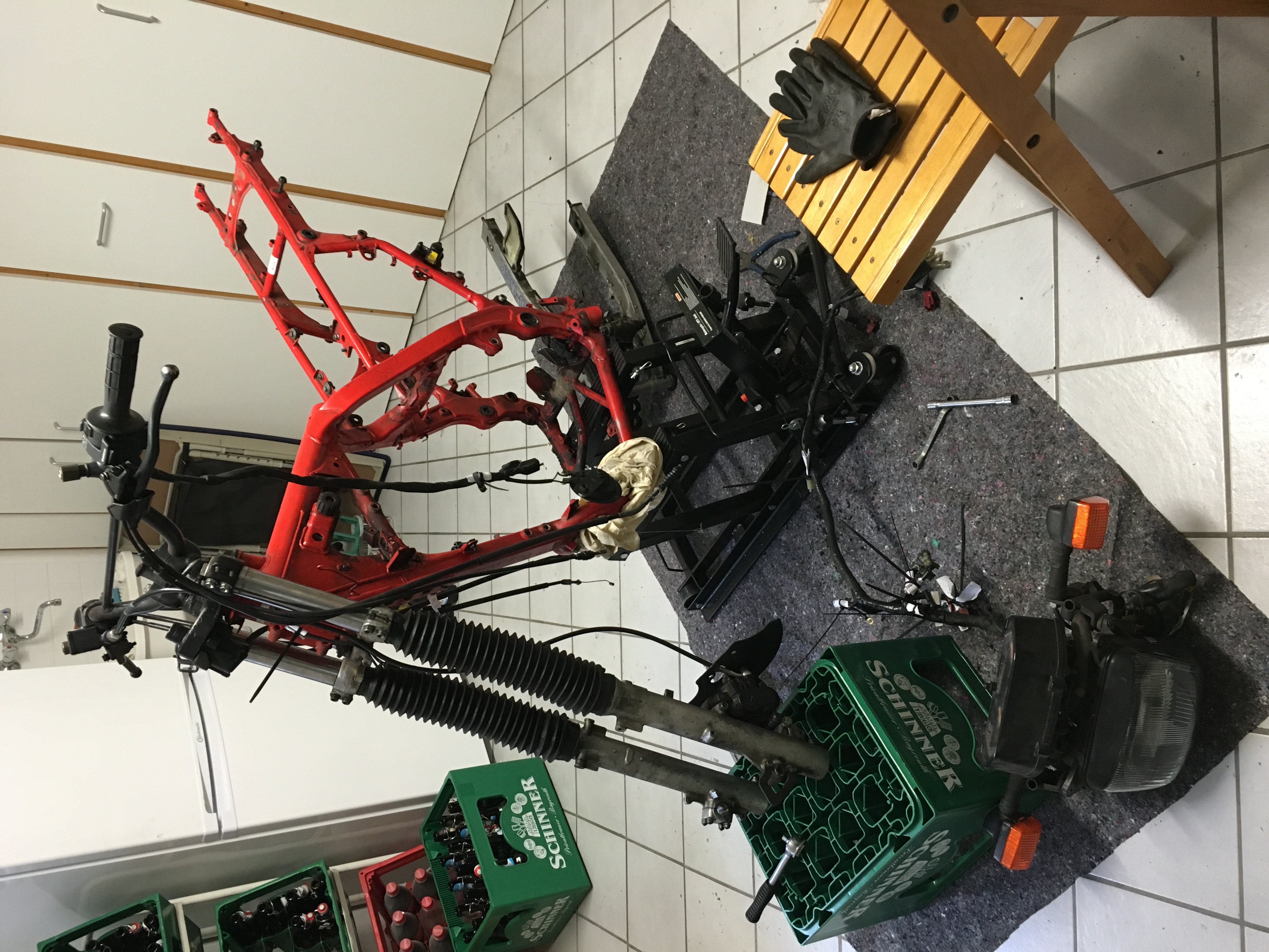

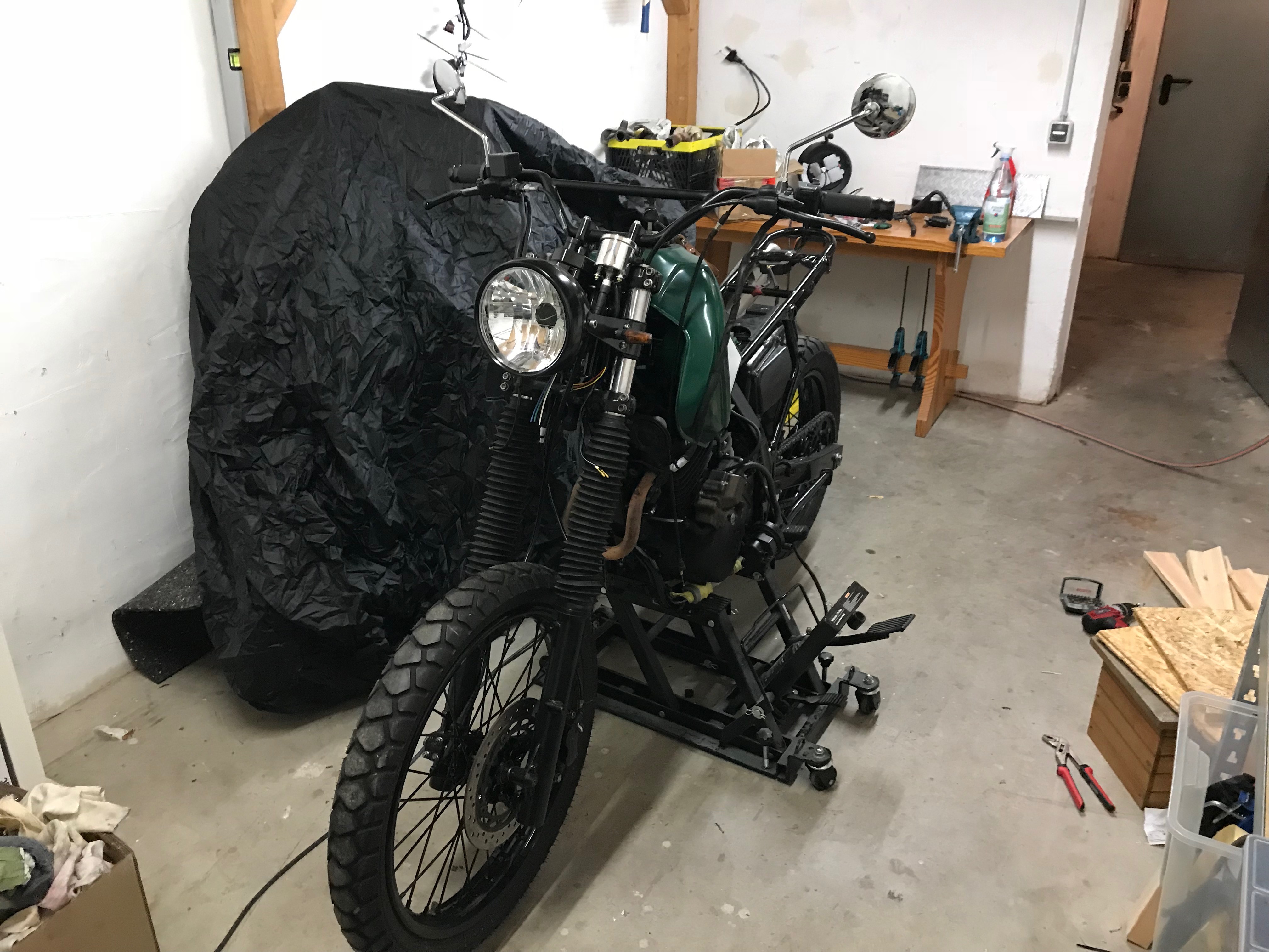

nachdem ich ja schon einige mit meinen Beiträgen nerven konnte, mir aber immer geholfen werden konnte, möchte ich mich mal bedanken in Form von Fotos des aktuellen Umbaus. Das Ganze hat deutlich mehr Zeit in Anspruch genommen wie ursprünglich mal geplant, da die technische Basis der Domi totaler Müll war.
Vielleicht kurz zur Historie, ich habe die Dominator RD02 mit BJ 91 mit 40.000km im Jahr 2015 gekauft als erstes Motorrad nach dem Lappen. Hatte dann auch rund 2.000 km Spaß bis der Motor erst nur noch ab und an ansprang und dann gar nicht mehr. Weil ich primär Motorrad fahren wollte habe ich mich dann dazu entschieden die Domi erst mal stehen zu lassen und mir ein anderes Motorrad zugelegt. Aktuell fahre ich eine Yamaha MT-09 mit dem originalen Mapping (falls es jemandem was sagt ).
2016 habe ich dann angefangen die Domi auseinander zu nehmen und den Motor zu überholen. Gesagt getan und nach überholen des Motors und weitere Teile lief sie tatsächlich wieder. Da mir die Scrambler Umbauten gut gefallen und ich eh nicht mehr viel für die Domi bekommen hätte, hab ich mich dazu entschieden sie umzubauen aber ihre alte Form zum Teil beizubehalten. Während des Umbaus ist auch so ziemlich alles schief gegangen was schief gehen kann und ich hab ne Menge über Motorräder, Motoren und Elektrik gelernt. Ich bin noch nicht fertig mit dem Umbau aber in einem relativ fertigen Stadium des Umbaus.
Und jetzt seht ihr mal ein paar Fotos

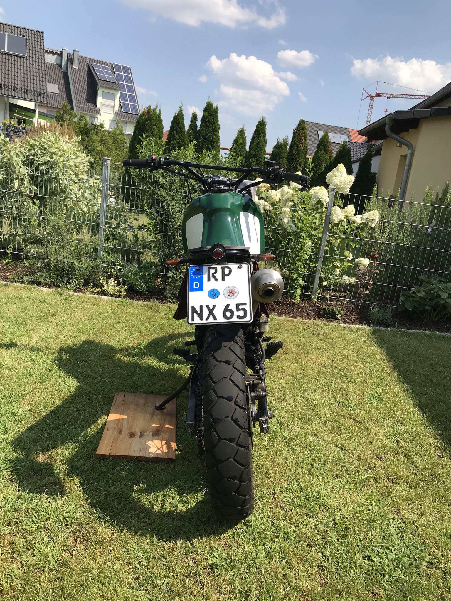

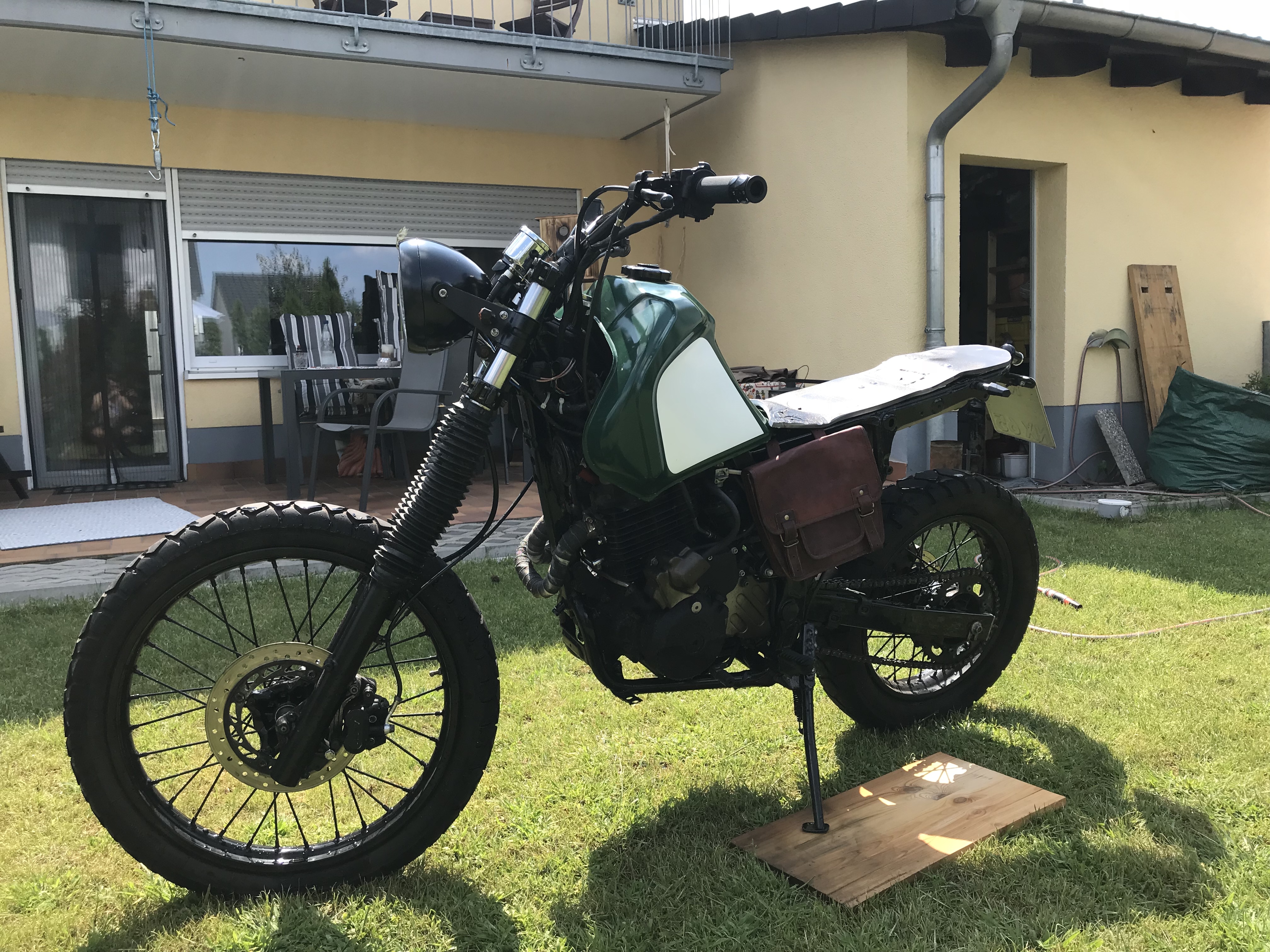

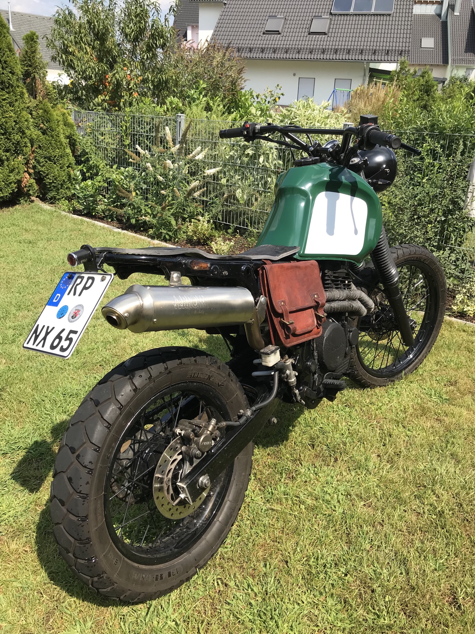

Moin zusammen, hab mittlerweile mal bisschen weitergemacht aber die Sitzbank hab ich nicht geschafft da wir grade am bauen sind und die Zeit knapp ist. TÜV hat sie ohne Probleme bekommen und ein zwei Kleinigkeiten sind noch dazu gekommen wie die Grundplatte aus Plastik für die Sitzbank und die Krümmer, Taschen etc.
hier mal Bilder vom aktuellen Stand nach dem putzen, ohne Schutzbleche sieht zwar cool aus macht aber ordentlich dreck wenns nass is!

Wie hast Du das mit dem TÜV gemacht. Hast Du die Umbauten im Vorfeld mit dem Prüfer besprochen, oder hast Du die Umbauten erst gemacht und bist einfach hingefahren?
Grüße Tobi
Sieht echt super aus!
Grüße Tobi
- Beiträge: 42
- Registriert: Do 27. Jul 2017, 11:27
- Wohnort: Mannheim
- Motorrad: Honda NX 650 Dominator RD02
Re: Domi wird zur Scrambler
Moin, ich hab nen ganz guten Draht zu meinem TÜV Mensch und dadurch, dass man bei Mopeds ja fast alles umbauen und/oder weglassen darf war das recht stressfrei. Bei der Elektronik und dem Auspuff hab ich auf eine Zulassung geachtet (ABE/E-Nummer) was beim Pott recht tricky war, da wenige 2-1 für die Domi zugelassen sind. Die Elektrik war easy, beispielsweise gibt es keine Vorschriften für den Tacho, da kann man nehmen was man möchte, und bei nem neuen Tacho wird das Motorrad wieder mit 0 KM auf der Uhr zugelassen.
Trotzdem habe ich vorher alle Umbauten im Groben abgesprochen und einzig den Umbau von 2 auf 1 Sitzer eintragen lassen, der Rest hat ohne Eintragung oder Einzelabnahme funktioniert. Dinge wie Schweißarbeiten am Rahmen hab ich einfach durchgeführt, Achtung hier nicht an tragenden Teilen des Rahmens, Heck kürzen geht, der Rest nicht ohne weiteres.
Wenn du noch Fragen hast schreib einfach, schön dass dir mein Umbau gefällt!

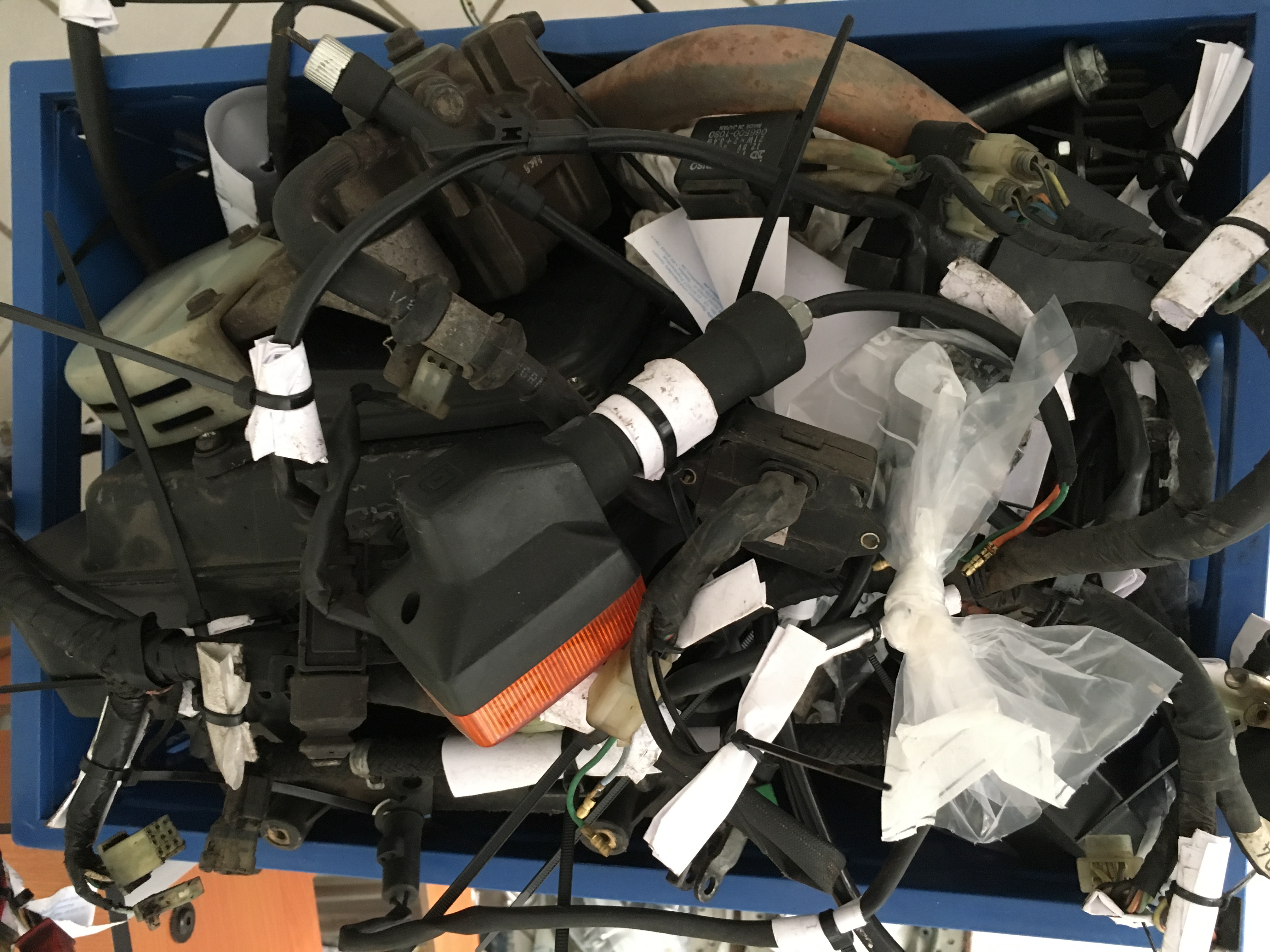

Kannst du vielleicht zeigen wo du die CDI und die Rest Elektronik (Ralais) verbaut hast?
Danke Mauro
Schöner Umbau
Danke Mauro
- Beiträge: 42
- Wohnort: Mannheim
Hi Mauro, danke dir.
Zeigen könnte ich es dir aber dazu müsste ich den Tank abnehmen, ich habe die sperrige Elektronik unter dem Tank an der Seite des Bezinhahns angebracht.
Am Rahmen gibt es genug Öffnungen und Lücken um die CDI + Relais mit Kabelbindern zu fixieren und zu verstecken. Das wird nur mit dem original Kabelbaum nicht unbedingt funktionieren, ich habe fast alle Kabel erneuert und war deswegen flexibel bei der Anordnung.
Prinzipiell könnte man die CDI auch unter der Sitzbank gut anbringen, aber mir gefällt die Position unter dem Tank.
Bei den meisten DOMI's..
Für CDI und Sicherungskasten unter den Tank verlegen reicht eigentlich das "öffnen" des Kabelbaum,
eine Masseleitung (grün) Verlängern und den Kabelbaum wieder neu umwickeln.
Allerdings,
bei den DOMI's mit zusätzlichen Relais für Licht und Fernlicht am Lampengeweih
Geht das leider nicht so einfach
Allerdings,
