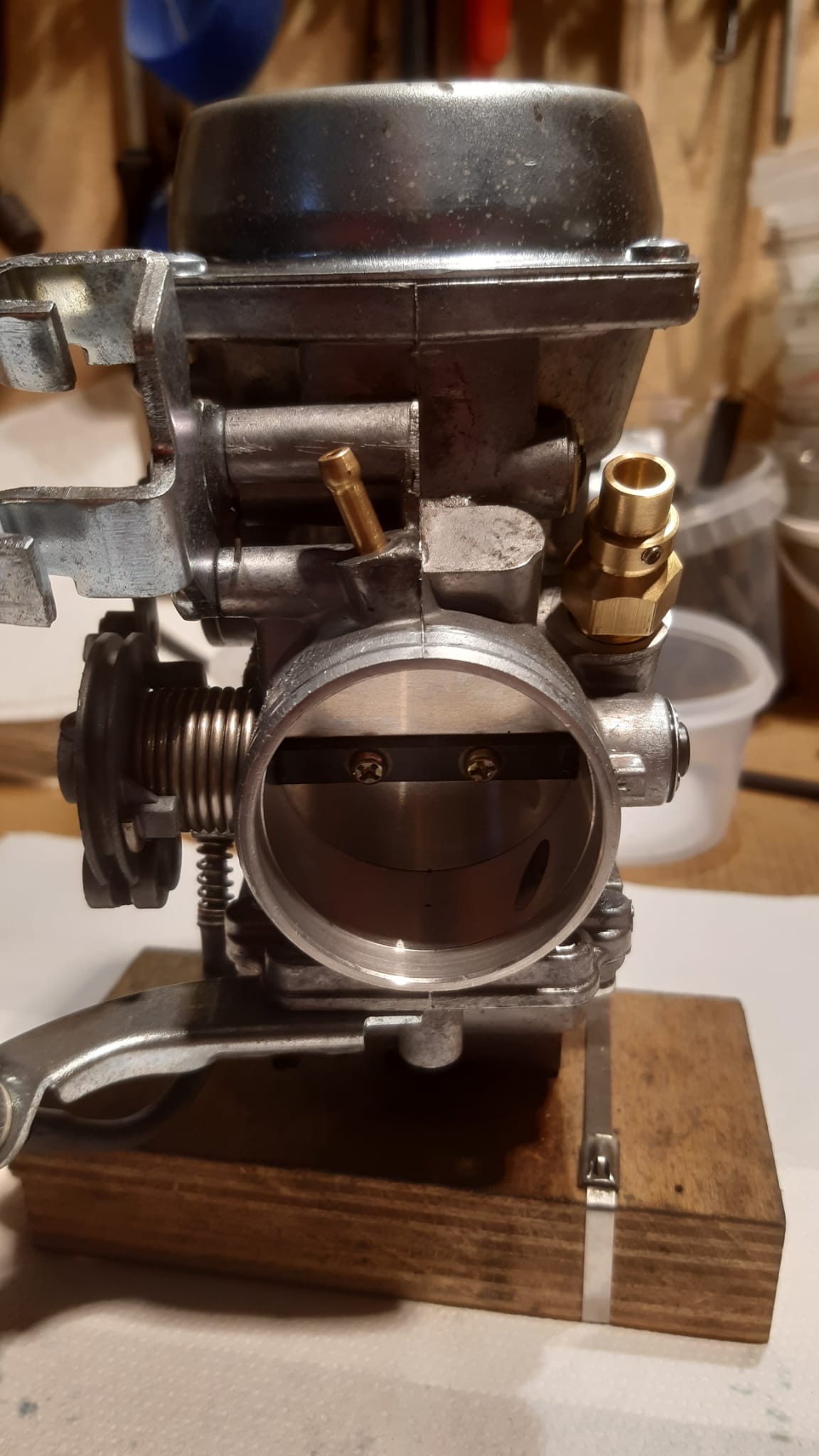

Abend,
Andi hat mir den Vergaser fit gemacht und netterweise auch fleißig Bilder gemacht:
Geil!
Geil!
