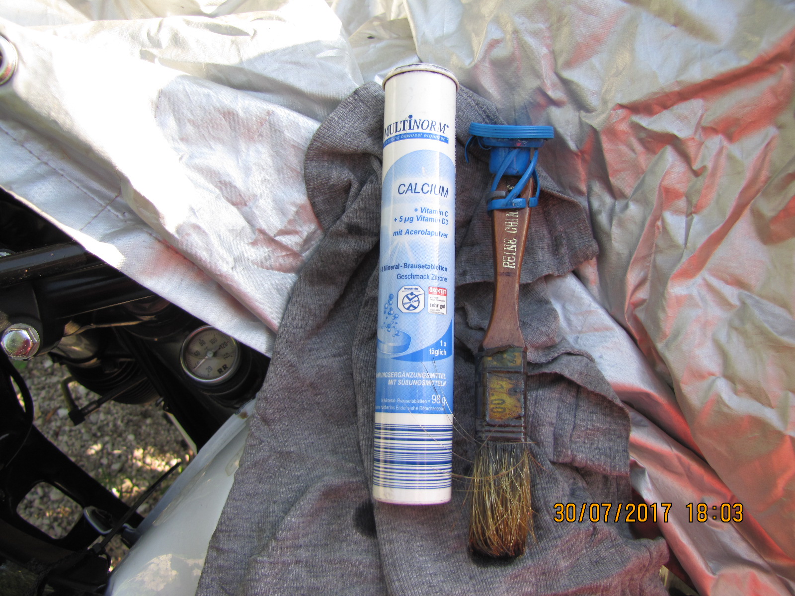

Ich fahre die Domi seit > 10 Jahren mit meinen eigenen

Zeig doch mallanger hat geschrieben:Ich fahre die Domi seit > 10 Jahren mit meinen eigenen

Ich fahre seit über 2 Jahren auf Synthetik-Sägekettenöl der Firma Stihl. Bio-Öl eignet sich nicht, weil es verharzt!
Mein Oil-Kitt habe ich immer bei mir. Der Vorteil beim Öl ist: Die Kette lässt sich einfach mit einem Lappen abwischen und es wird kein Sand gesammelt, wie beim Fett. Außerdem läuft die Kette leichter. Es spritz auch nix rum. 1 Liter öl wird bei mir locker 6 bis 8 Jahre reichen.
Die Kette ist somit immer so sauber, dass ich sie mir glatt umhängen könnte. Aber jedes Mal die Schwinge demontieren?
Nachteil: die Schmierung reicht nurfür 150km.
Verschleiss auf 12000km ist nicht erkennbar.
Die Kosten für dieses Kettenölkitt sind denkbar gering.

Der ehrlichste Kettenöler.Nicola hat geschrieben:Ich fahre seit über 2 Jahren auf Synthetik-Sägekettenöl der Firma Stihl. Bio-Öl eignet sich nicht, weil es verharzt!
viele Grüße vom Gardasee
Nicola
Einfache Dosierung, preiswert, geringer technischer Aufwand, leicht anwendbar.
Aaaaber....der Komfort.....wo bleibt der Komfort?
Der automatische elektronische Kettenöler ist viiiiel bequemer.
Aber auch die, wo man ab und an einen Knopf drücken muss.
Werden alle viel gelobt aus diesem Grund.
Auch wenn man nur ein paar km im Jahr fährt.
Und das bringt mich doch wieder ins Grübeln.
