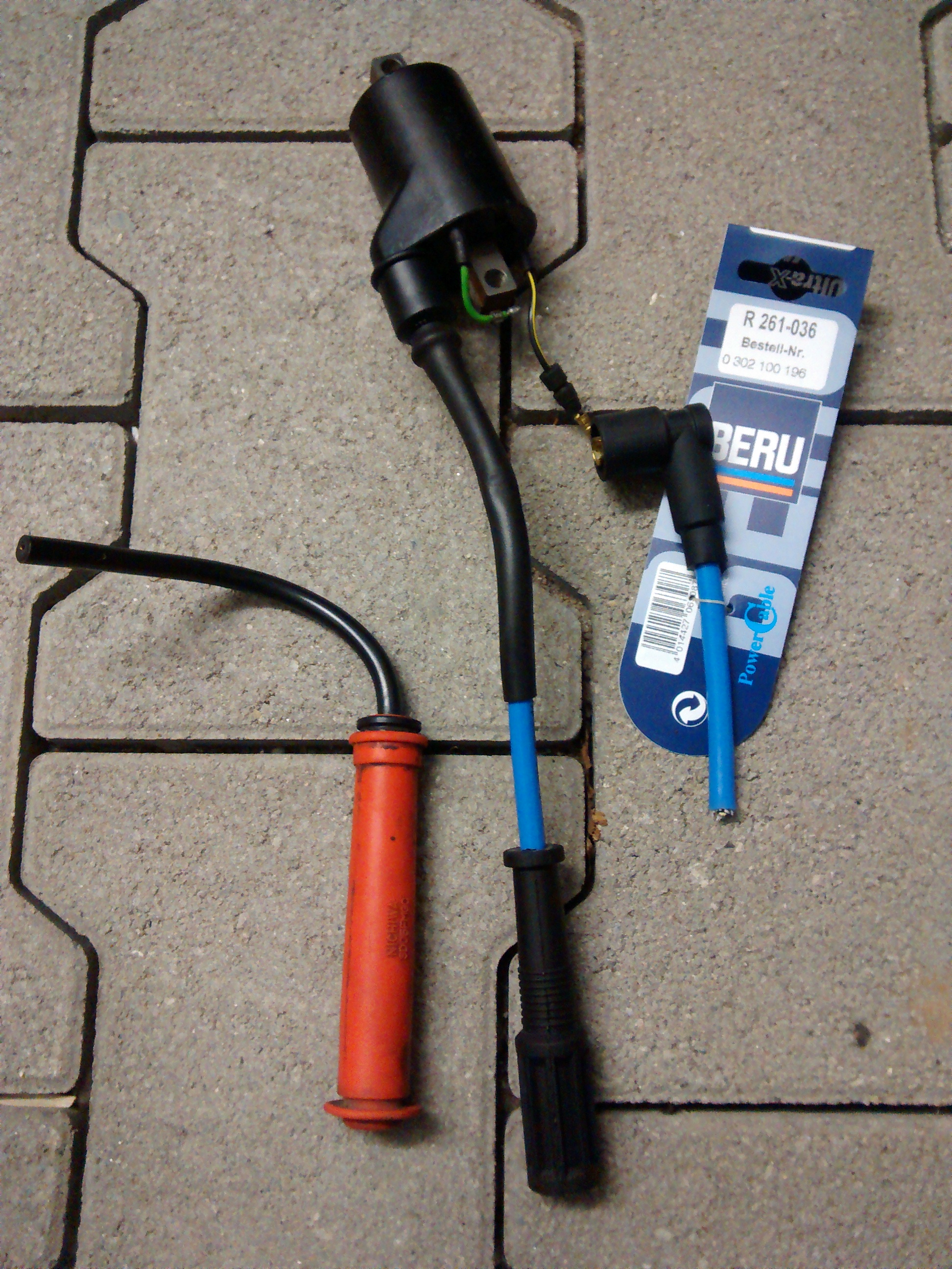

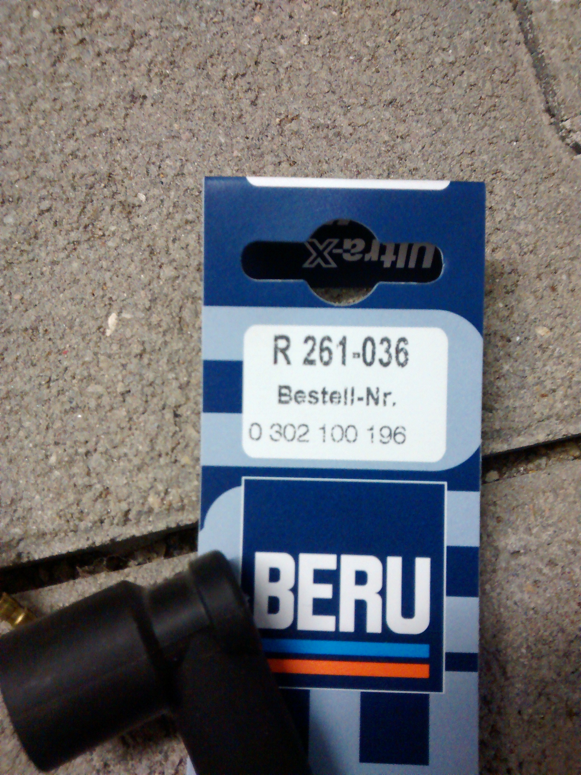

Bei meiner Zündkerze war so eine Muffe mit dabei.
- Beiträge: 4267
Re: Testfahrt im Regen mit meiner Domi
Um so besser.
Aber sollte sie nicht dabei sein... damit es wegen eines 2 Cent Teil keinen Frust gibt...
(Jetzt mit Bild einen Beitrag weiter oben).

Okay, danke für die Tipps
Leider ist nix vorrätig, weder ATU, Wütschner, Trost, Stahlgruber haben das auf Lager. Bei KTI Brackenheim gewesen, auch nur auf Bestellung, Der Verkäufer sagt, man soll auf keinen Fall das Zündkabel abschneiden und in die Spule drehen, warum, keine Ahnung...
Morgen gehe ich nochmal zu KTI, und nehme Alles mit zum Probieren, Kerze, Kabel und Zündspule. Dann möchte mir der Verkäufer was Passendes zusammenbasteln Ich bin gespannt.
Den Satz Zündkabel hab ich im Netz für ca. 13€ plus Versand gesehen:
https://www.teilehaber.de/itm/zuendleit ... 89407.html
Aber ich möchte schnell was haben, weil ich die Domi wieder zusammenbauen will bis zum Wochenende.
Was ich noch wissen wollte: Elektrodenabstand auf 1mm vergrößern? Wie mach ich das am Besten ohne das mir die Elektrode bricht? Lohnt sich das bei meiner neuen Iridiumkerze ohne sonstige Änderung überhaupt?

Hurra, habe jetzt den Wasserdichten Stecker und das Zündkabel von Magneti Marelli montiert.
Domi ist in diesem Bereich jetzt absolut wasserdicht, (investition in die Zukunft) aber die ganze kretze bleibt.

So heute hab ich ein neues Kabel gebastelt. Selber gebastelt, da heute ein anderer Verkäufer da war, der nichts gegen 'Abschneiden' und reindrehen hatte. Also die Sache mit der Kernschmelze bleibt ungeklärt. Hier zwei Bilder:
Domi startet und läuft. Probefahrt steht noch aus. Nebenbei hab ich noch die Elektrodenlänge auf 1mm gebogen und den Vergaserrep.satz verbaut, Sls vollständig entfernt, Ventilspiel nochmal gecheckt... Dazu schreib ich die Tage in meinem anderen Thread.
Stecker soll wasserfest sein und geht saugend (mit Silikonfett) auf die Kerze, welche die Alubuchse aufgeschraubt hat.

Er hat's durchgeschnitten... wir werden alle sterben...
Das Kabel sieht solide aus und der Stecker sieht absolut aus wie der um den es hier die ganze Zeit ging.
