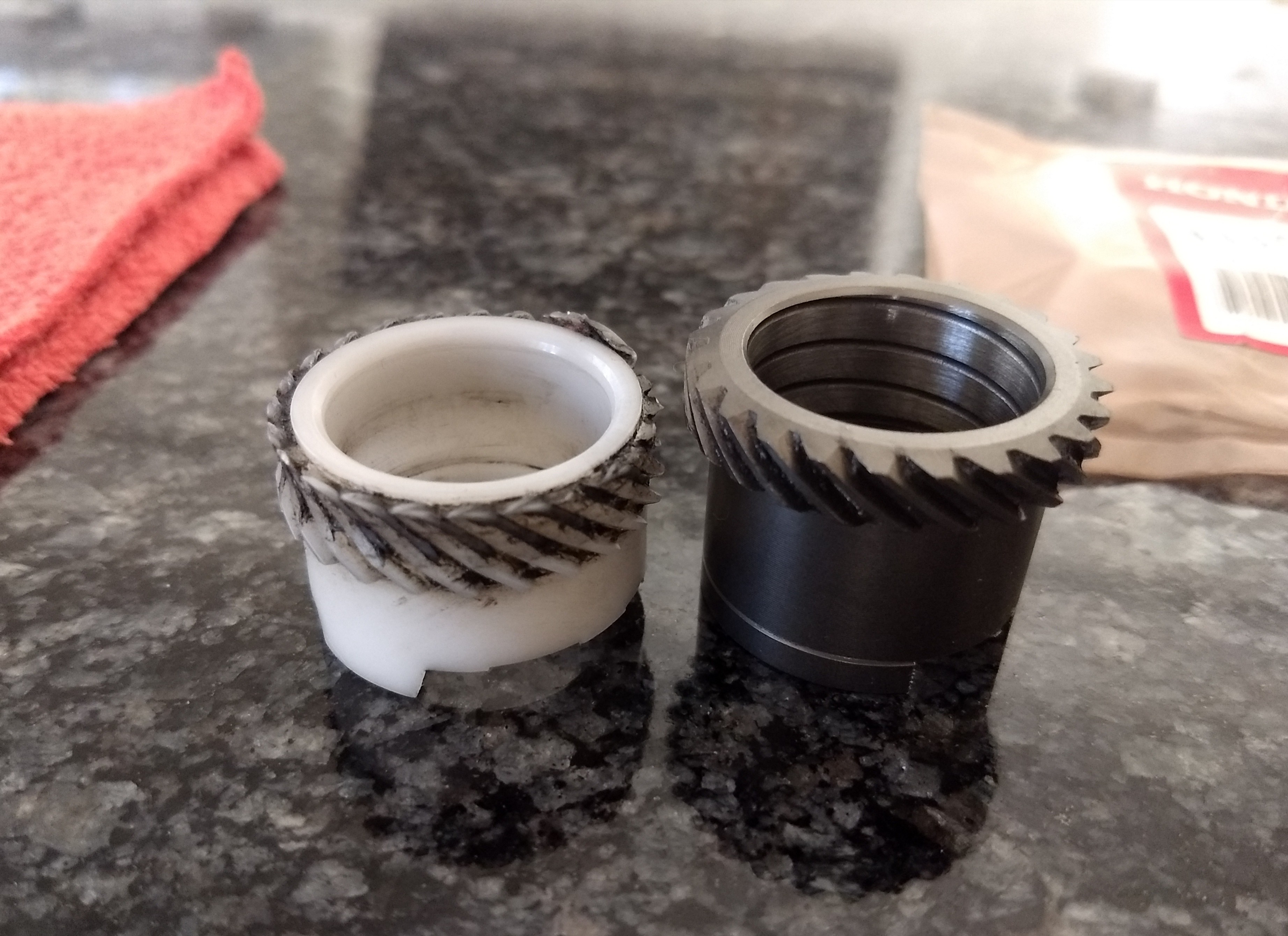

Eindeutig:
Der Rest ist okay, die beiden Scheiben waren drin. Das weisse Kunststoffteil kostet 38,-€ Gruß

Re: Tachoantrieb ausgefallen
Eindeutig blockiert von einer schwergängigen Tachowelle. Ansonsten sehen die Teile auch sehr trocken aus.
Sollte auch nur ein Fitzelchen Rost an der Tachowelle sein, auch austauschen.

Andi du hattest recht, die Tachowelle ist rostig und etwas schwer gegangen. Hab den Zug zerlegt und gangbar gemacht, solange ich noch keinen neuen Zug habe, geht es jetzt erstmal wieder.
