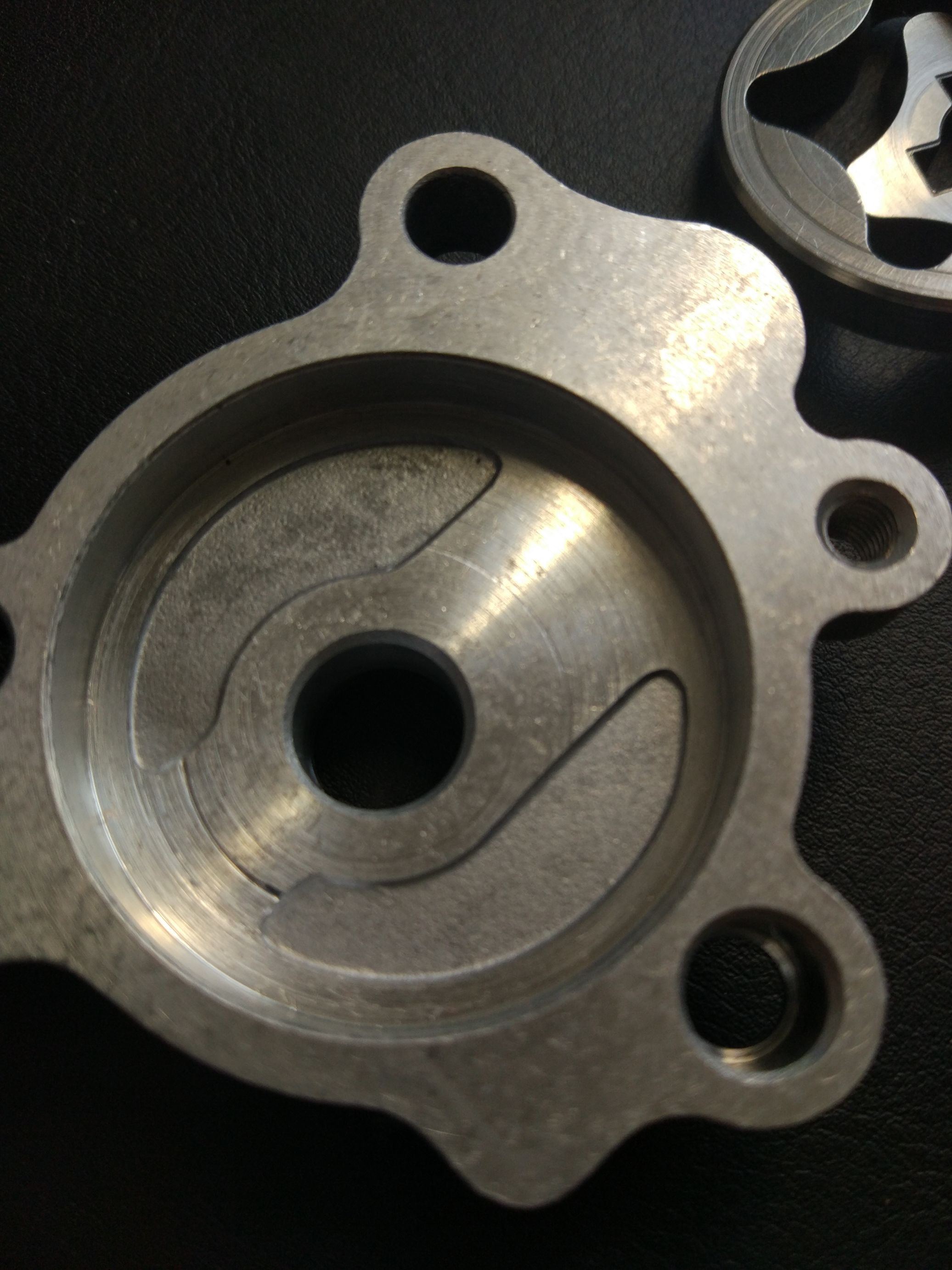

Nach längerem Kampf hab ich die Ölpumpe nun draußen. Rückschlagventil war zu, Dichtung sieht gut aus.
Von innen sind leider einige Kratzer und Riefen vorhanden. Erstmal die vordere Seite:
Hinten:
Das Gehäuse:
Wie schlimm sind diese Riefen? Der Motor hat nun gerade die 30t km geknackt. Sinkt dadurch die Förderleistung, oder sind sie auch für den Rückfluss verantwortlich?
Beiträge: 4252
Re: Nochmal die Ölpumpe
Völlig normales "Bild" einer gelaufenen Pumpe.
Bitte das Differenzmass zwischen Rotordicken und Kammertiefen messen und posten.
Das geht auch recht gut bei eingelegten Rotoren, einem Lineal (oder irgend was "geradem") und Fühlerblattlehre.

Beiträge: 4252
Achso, wegen deiner letzten Frage;
"deine" Riefen haben keinen "praktisch merklichen" Einfluss auf die Fördermengen (dafür sind diese zu gering) und keinen direkten Einfluss auf das absacken des Rahmenstand bei stehendem Motor.
Keinen direkten solange der innere Simmering noch dicht hält.

DomiJo
Beiträge: 267
Wohnort: Halle/Leipzig
Motorrad: 91er RD02
Beitrag von DomiJo »
Langer, was würde ich ohne dich tun. Vielen Dank.
HIer nun der Frontdeckel:
Zur Messung, hab ich das so richtig verstanden?
Ich habe nur eine Fühlerlehre mit 0,05mm und dann 0,10mm. an beiden Seiten passt die 0,05er, die 0,10er nicht mehr. Ist das genau genug?
Kann ich die Pumpe wieder fit machen?

Beiträge: 4252
DomiJo hat geschrieben: Fr 1. Jun 2018, 21:38...An sich würde ich das ganze möglichst günstig lösen wollen, also möglichst keine neue Pumpe ... Sehts mir nach, bin Student :D
Musst du auch nicht denn eine neue Pumpe brächte dir in deinem Fall, die bestehende ist nicht defekt, keinerlei Vorteile.
