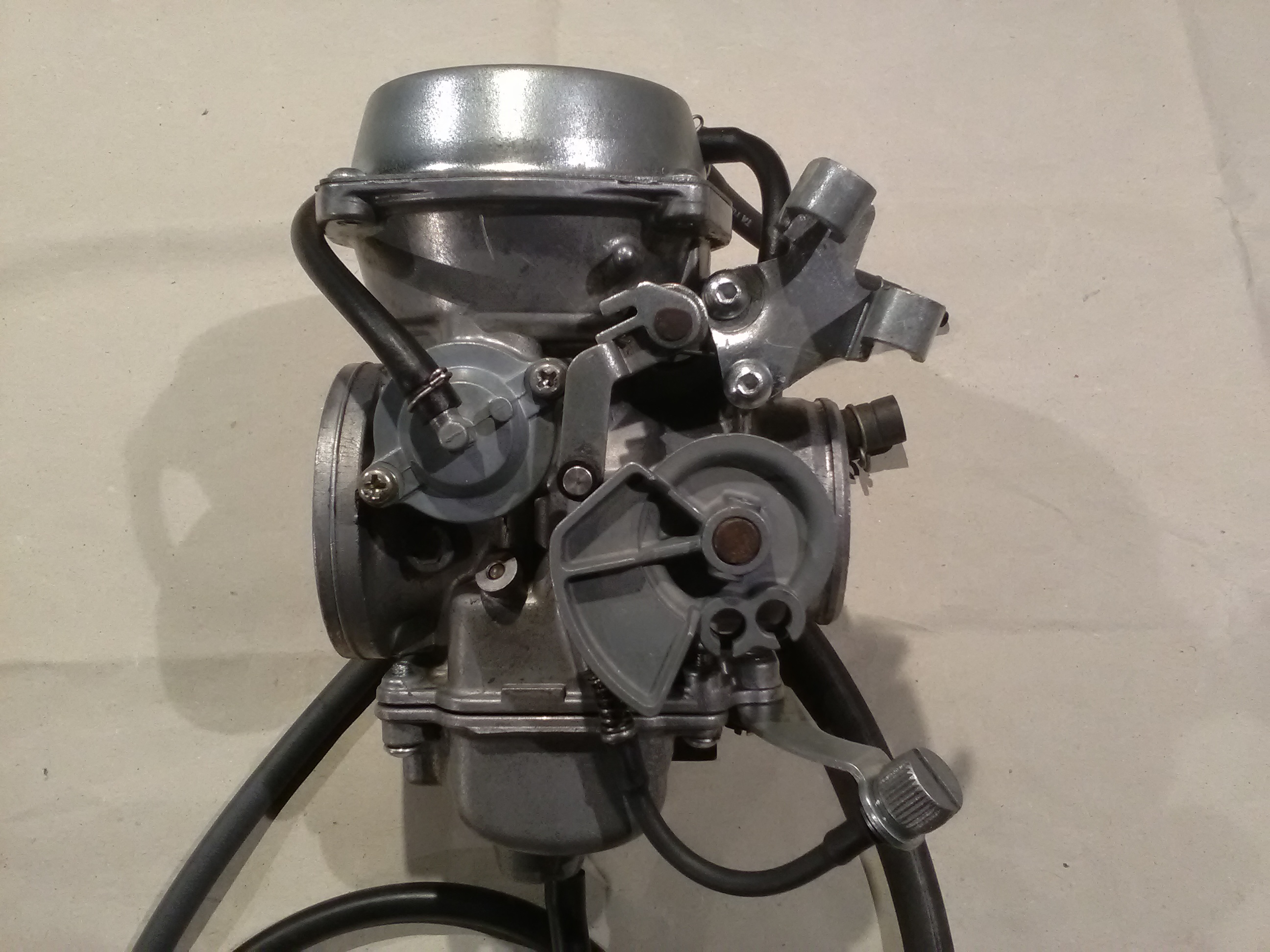

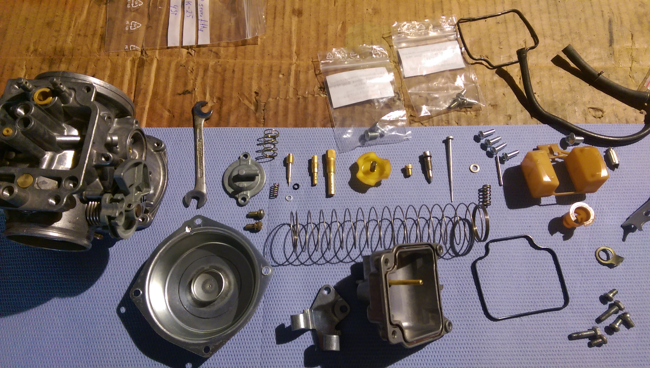

So sehen die Vergaser bei mir nach der Reinigung außen und innen aus.
Kostet aber eine Kleinigkeit.

hatte super Kontakt mit ihm via PN zum Thema Vergaser reinigen und überholen. Einfach Klasse wie das lief.

Proberunde von 20km gedreht und lief erst mal alles wie es sollte.
Danke für eure Hilfe, werde weiteres berichten!

Hi Leute,
jetzt wo es minus Grade hier sind habe ich das Motorrad doch tatsache ohne Probleme anbekommen. Schönes Ding!
Abschließend hab ich noch eine Frage zu der Choke Nadel und der Feder:
Die sind ziemlich oxidiert.
Ist das nicht so Vorteilhaft und sollten beide gewechselt werden?
Danke & Grüße
Danke & Grüße
- Beiträge: 5169
Re: [Fragen] Benzinfilter / Kerzenbild / Vergaser
Erst mal sauber machen. Dann die Nadel unter einer Lupe betrachten, ob sie angefressen ist. Wenn ja, austauschen.
