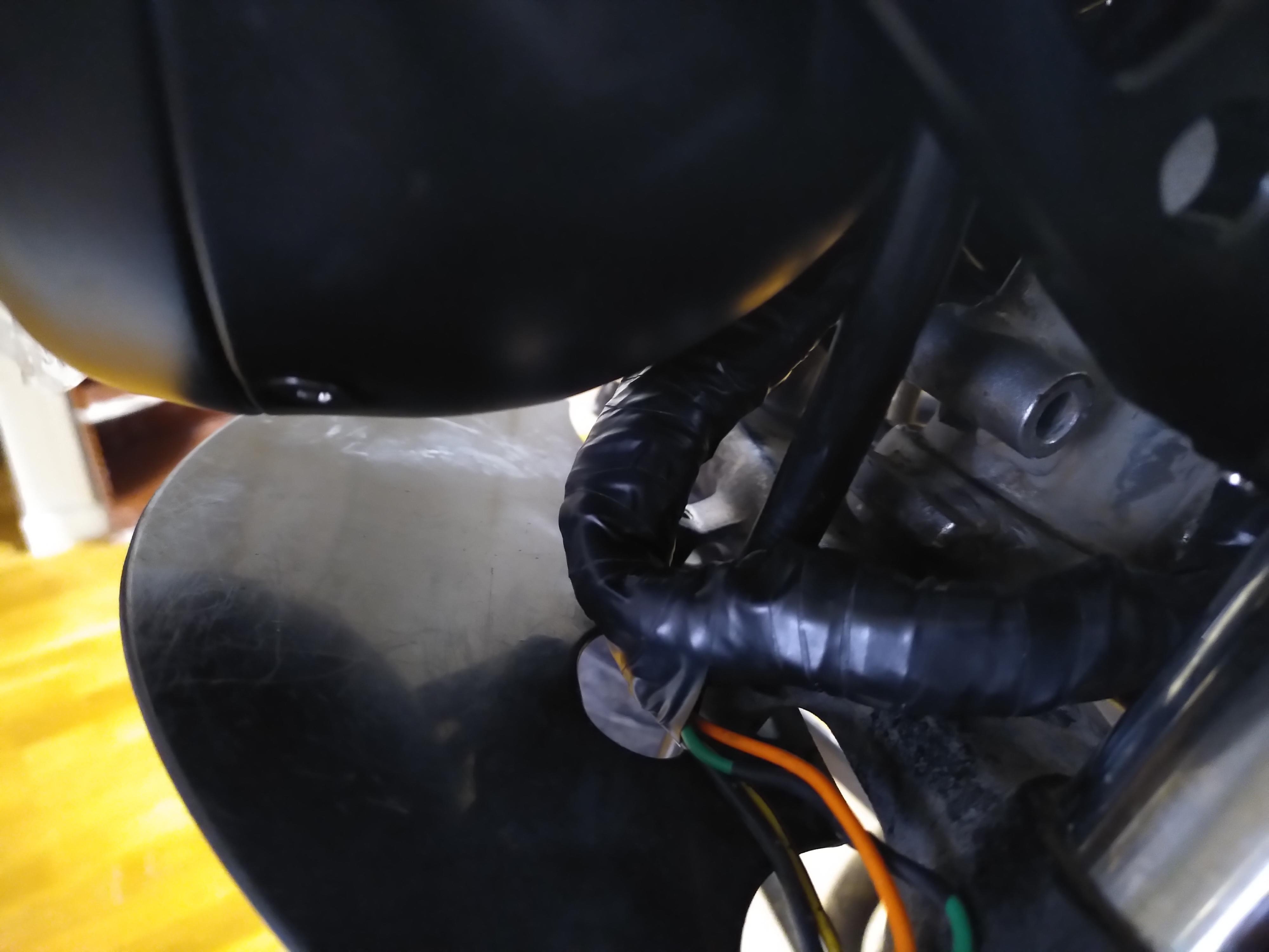

Re: Frontumbau: verstecken von Steuergerät, Blinkerrelais, Sicherungskasten etc.
Moin,
also erst mal Danke fuer die ganzen Vorschläge und Anregungen.
Ich habe jetzt einen Platz fuer das Steuergerät gefunden, wo es meiner Meinung nach ganz gut hinpasst. Mit der Fusebox bin ich noch ncht so richtig zufrieden, aber so kommt man wenigestens gut ran. Ich denke langfristig wird die nach hinten wandern, aber dazu muss der Kabelbaum wohl ganz raus und neu angepasst werden. Das wird wohl ein längeres Projekt, aber ich bin in 2 Wochen auf nem Motorrad Event.
Was ich gemacht habe: Kabelbaum auseinander gedröselt und die Kabel fuer das Steuergerät gekuerzt, vllt so 10 bis 15 cm, damit es an die Stelle ganz gut hin passt. Das ist jetzt ein extra Kabelstrang geworden, der vom Hauptkabelstrang abzweigt. Ich habe dazu die Halterung der Hube verwendet - die ist an den Rahmen geschweist. Aktuell ist meine Halterung noch 2 mm Stahlblech, aber ich tausche das noch in Edelstahl, wenn ich die Zeit finde. Aber da passt das schon mal ganz gut und man muss nicht den ganzen Kabelbaum auseinander frickeln.
Ich habe dann die einzelnen Zweige mit selbstverschweissendem Isolierband umwickelt und dann noch mal eine Lage normales Isolierband drueber gewickelt. Das ging ganz gut und ist auch recht stabil.
Das Stahlblech gibts hier im Biltema, ist quasi ein Baumarkt. Also einfach mal im Bauhaus etc. gucken. Ich musste ein paar Bleche mit der Flex bearbeiten aber das ging echt gut.
Durch die LED Blinker - vorne fehlen sie noch - brauchte ich ein anderes Blinkerrelais. Ich konnte aber das und den Anschluss fuer den Tacho im Gehäuse der Lampe verstecken.
Das passt mir peroenlich auch ganz gut.
Ihr könnt mal Feedback zu meiner Konstruktion geben, wenn ihr mögt - und ja ich weiss, dass mit der Fusebox sieht noch scheisse aus.
Steuergerät direkt dem Regen aussetzen? Und der direkten Strahlungswärme von Zylinderkopf und Krümmer?
Ich habe da so meine Zweifel, ob das eine gute Idee war.
Aber die Zeit wird es zeigen, ob trotzdem alles zuverlässig funktioniert.
Sorry, aber so ungeschützt an dieser Stelle würde ich die CDI nicht unterbringen.
Wenn ich sehe wie die Hupe an meiner Domi mittlerweile aussieht...
Die kriegt an der Stelle alles ab: Wasser, Dreck, Steine, Hitze vom Motor,...
Diese Umsetzung würde ich an Deiner Stelle nochmal überdenken.
Guter Punkt mit der Wärme und dem Dreck. Da muss ich noch mal in mich gehen und schauen ob ich das vielleicht doch nach hinten verlegt bekomme. Das gleiche mit der Fusebox. Ich muss mal schauen, wo ich hier die Kabel in den entsprechenden Farben bekomme.

Aus eigener Erfahrung kann ich dir sagen, dass die CDI dir dort wegen der Abwärme verreckt. Ich habe sie bei L7 in das Werkzeugfach gelegt. Die Kabel habe ich entsprechend verlängert. Die Farben waren mir dabei egal. Der Strom fließt ja trotzdem.
Ihr habt mich ueberzeugt, ich habe gestern noch mal alles auseinander gefummelt und werde es am WE noch mal alles neu zusammen bauen und die CDI nach hinten legen. Vielleicht kommt sogar auch der Sicherungskasten nach hinten, das muss ich mir noch mal ueberlegen. Ich wuerde die Kabelfarben ganz gerne beibehalten, aber wenn ich die hier nicht finde, nehme ich zum verlängern einfach andere.
