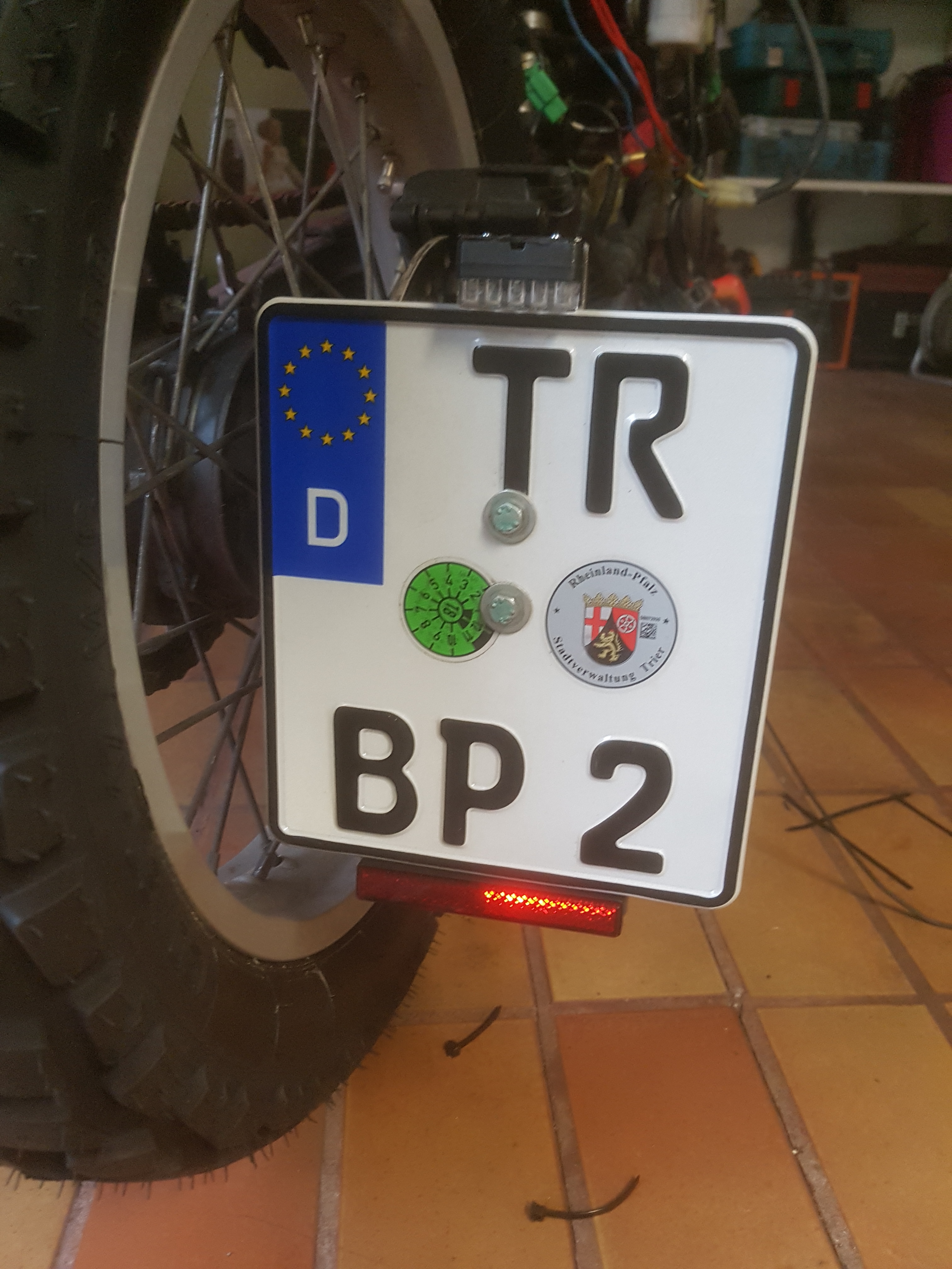

So Männers, Gestern Airbox fertig gemacht, Scheinwerfer und Heckbeleuchtung angeklemmt, Blinkerhalter gebaut und Blinker montiert. Die Blinkerhalter verdecken jetzt auch schön das Gewinde im Rahmen, welches mal für die original Heckpartie gedacht war. Abblendlicht, Bremslicht und Blinker funktionieren einwandfrei. Angehen tut Sie auch noch. Kennzeichenhalter musste ich dann nochmal um ein geschweißtes Blech verlängern damit mein Reflektor montiert werden kann. Habe ich von Amazon und ist selbstklebend. Dieser hat sogar eine E-Nummer. Ich denke mal dass wenn ich sogar auf Kleinigkeiten achte ich dem TÜV Prüfer zeigen kann dass ich mich schon schlau gemacht habe. Im Endeffekt versuche ich den ärger einfach zu minimieren da ich ja was von Ihm will. Am Wochenende erwarte ich eine kleine Lithium Ionen Batterie, welche ich dann in die Airbox einbaue. Ich hoffe es passt alles rein :-), also ich meine Airbox mit Batterie und neuem Deckel zwischen meine selbstgebauten Seitenbleche und der oben liegenden neuen Sitzbankgrundplatte. Ziel ist ebenfalls das Starterrelais in das Batteriefach neben den Akku zu setzen. Die Dimensionen der Batterie sollten mir das erlauben und gleichzeitig wird der Zugang erleichtert. Ich hatte bereits eine Lithium Ionen Batterie bestellt welche super klein war (glaube nur 57 mm dick). Ladung war OK jedoch fehlte mir ein wenig Leistung um den Bock anzuwerfen. Deswegen musste ich diese zurücksenden und eine mit mehr Power ordern. Muss am Sonntag beruflich nach Kroatien, das heist Samstag stehen paar Kleinigkeiten an. Denke das ich den Samstag nutze um dem Kabelgedöns vorne den garaus zu machen. Problematisch wird das verstecken der Start Elektronik. also diese Box mit dem Gummihalter, Blinker Relais muss auch noch unplatziert werden. Vielleicht auch in das Batteriefach? Mal sehen.
Gruss Baker

Habe jetzt mir ein paar mal die Bilder angeschaut um was zum meckern zu finden. Gott sei Dank auch was gefunden. Die zwei Schrauben, die das Täfelchen halten sind nicht sehr schön. Bitte gegen Edelstahl- Imbus tauschen.
Wenn ich noch was finde melde ich mich. Grüß mir Kroatien.

OK. Wird gemacht.
