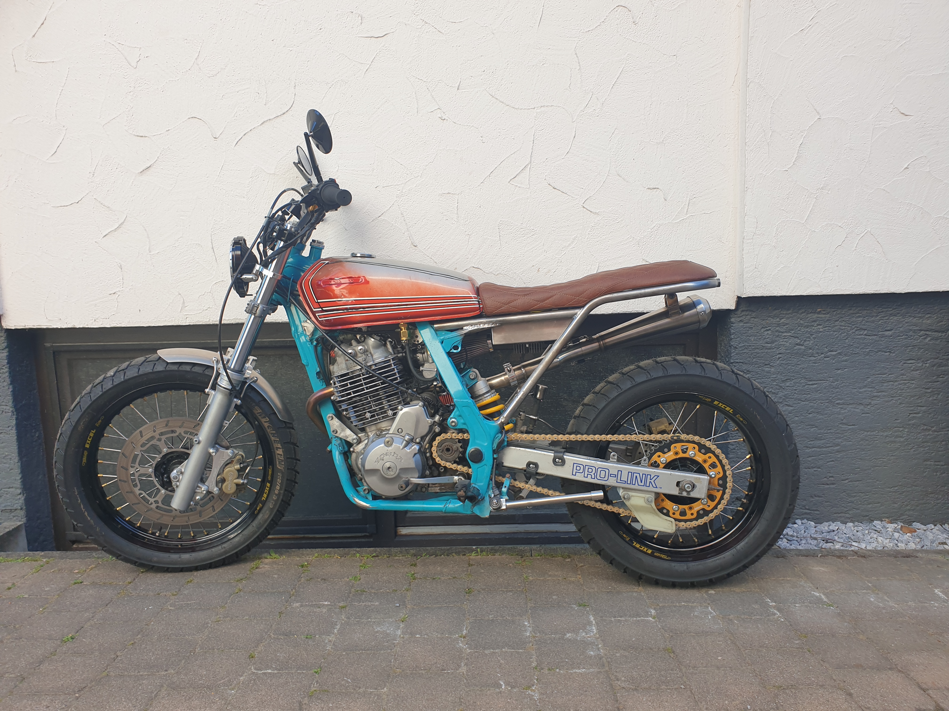

Re: "NX650Scr" - Langzeit - Umbau-Projekt
Beitrag von Fox »
Saubere Arbeit!
Das ganze sieht sehr stimmig aus. Besonders die Linienführung und die Auspuffanlage gefällt mir gut. ;)

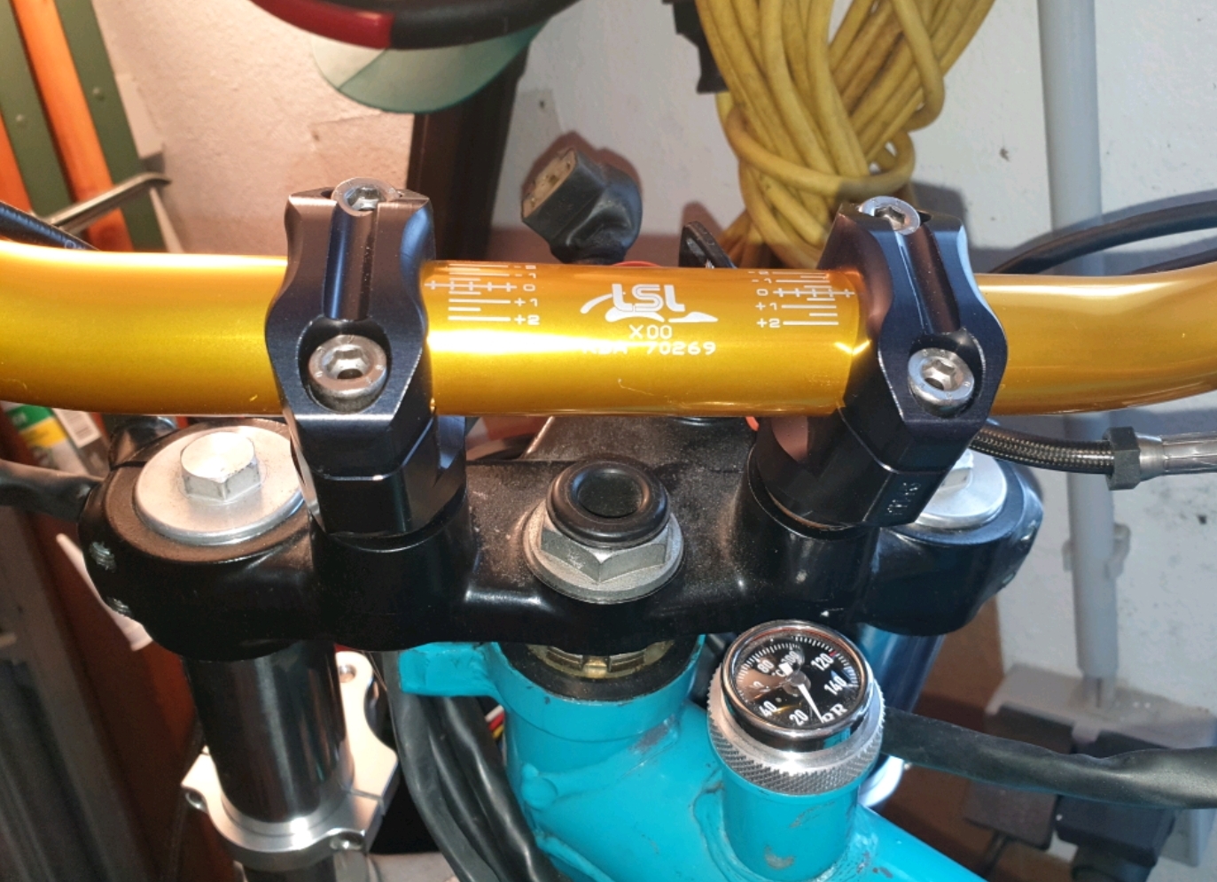

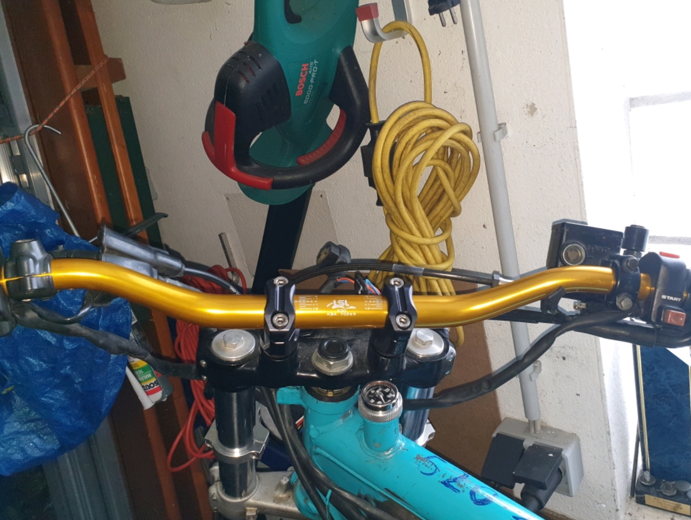

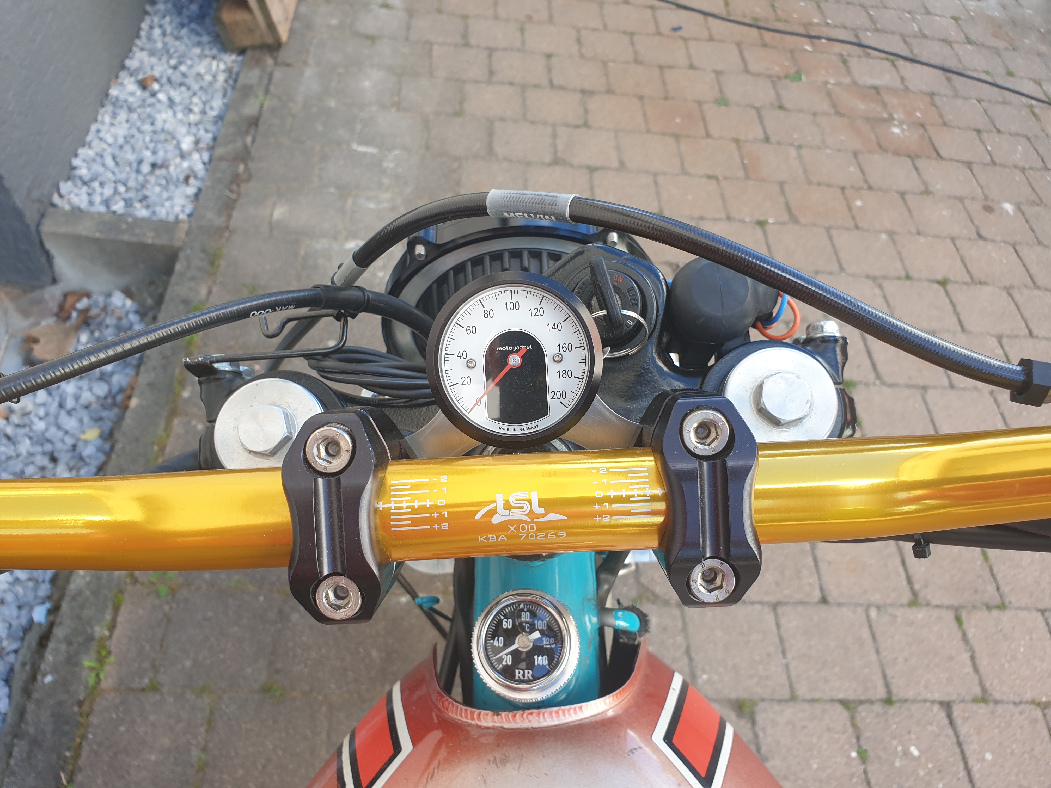

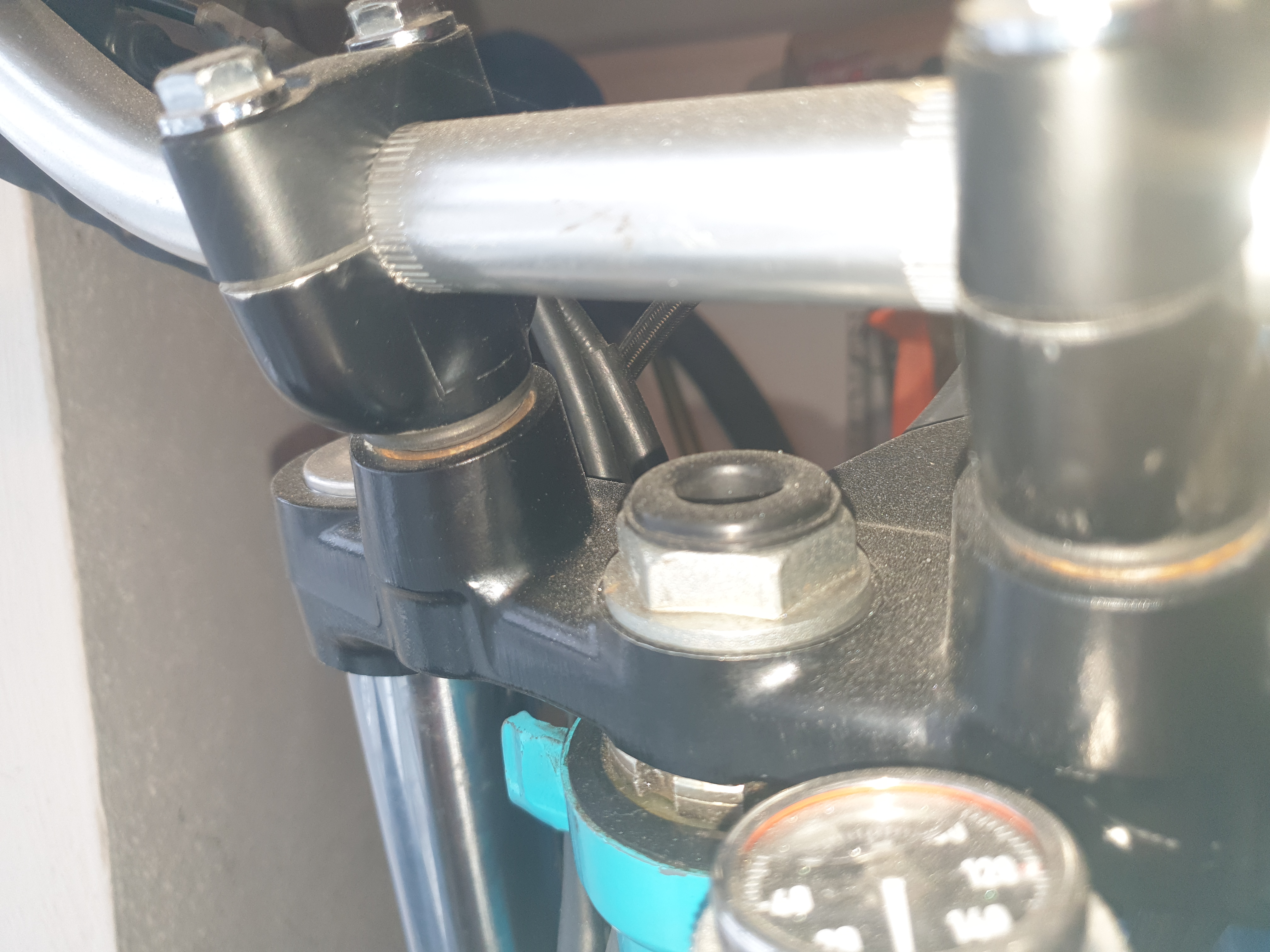

Xulofex hat geschrieben: Do 2. Jan 2020, 17:55 Lenker:
> LSL X00 - gold und
> LSL 28mm Klemmungen
.... warten auf Einbau
Guten Morgen,
dazu eine Frage: Wie passen die 28er Klemmböcke auf die Domigabelbrücke? Werden da passende Schrauben mitgeliefert oder ist dort auch "Spezialanpssung" notwendig?
Eine Superarbeit, die Du da ablieferst! Respekt! Gefällt mir!

Greeny hat geschrieben: Fr 3. Jan 2020, 08:33
> LSL X00 - gold und
> LSL 28mm Klemmungen
Guten Morgen,

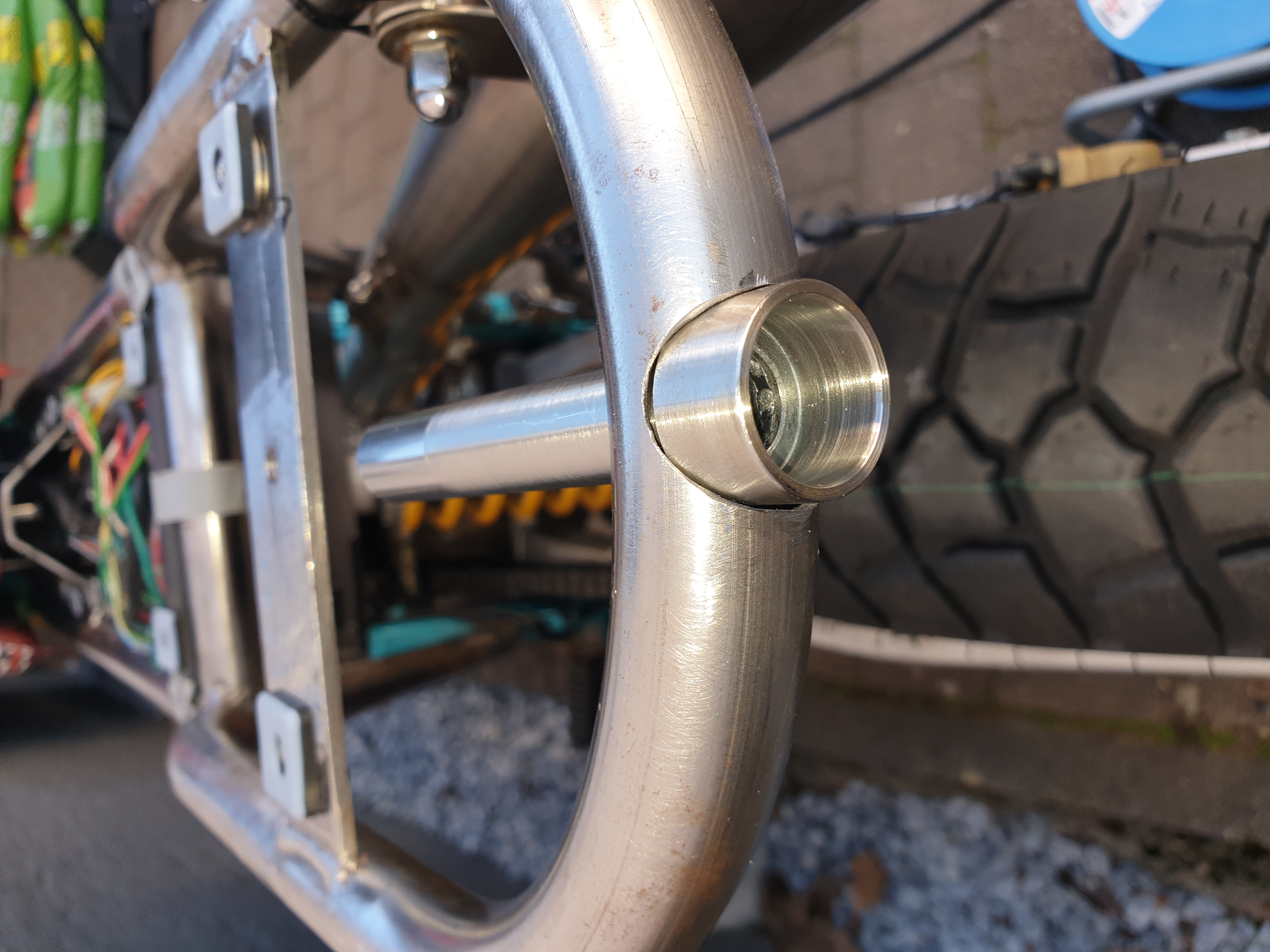

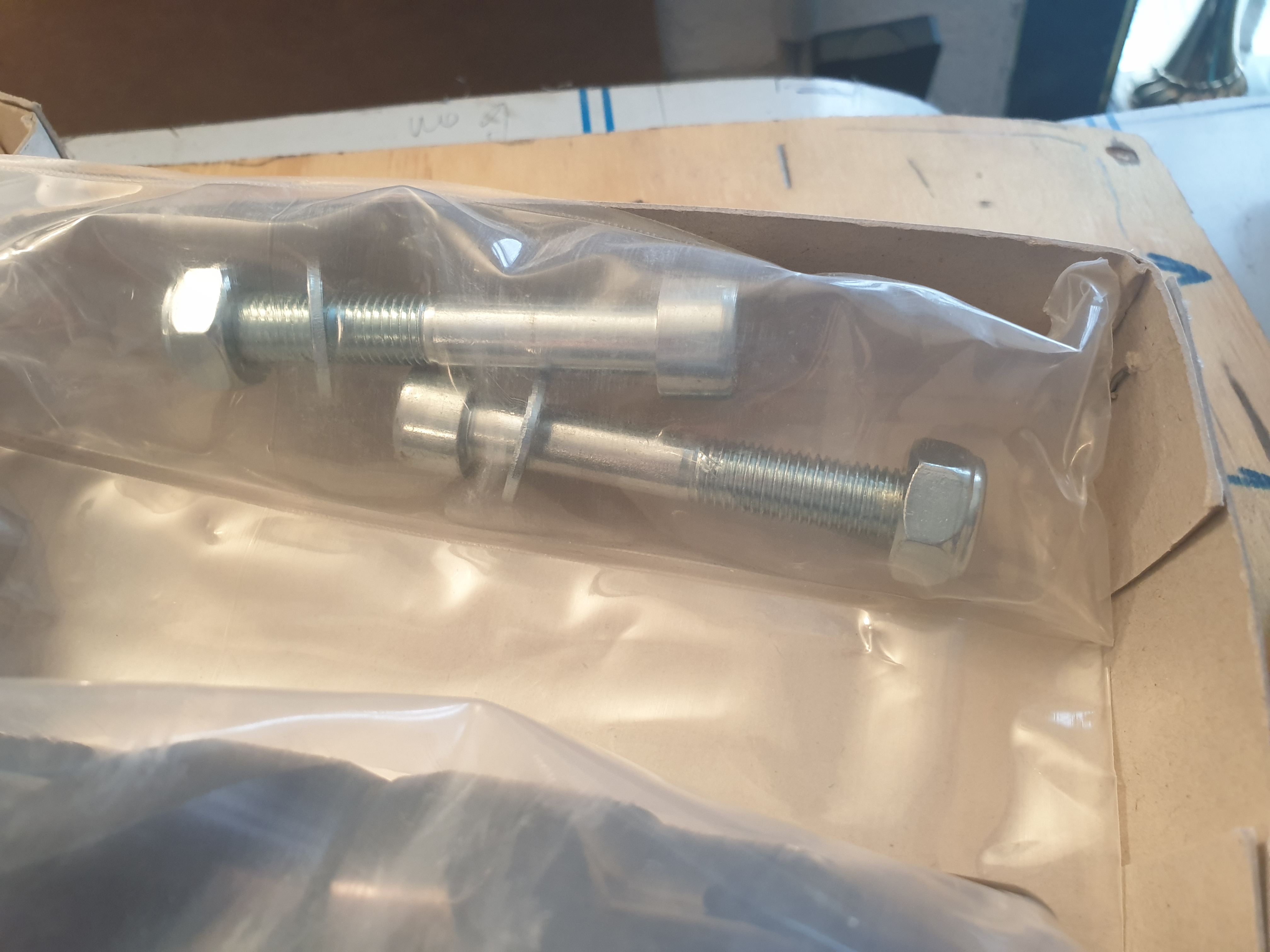

=> die Schrauben sind bei den Lenker-Klemmen mit dabei (M8er) ... Siehe Bilder. Das sollte kein Problem sein.

Xulofex hat geschrieben: Fr 3. Jan 2020, 11:55
> LSL X00 - gold und
> LSL 28mm Klemmungen
Guten Morgen,
Vielen Dank, auch für die Bilder.
Sieht so aus, als würde das passen, bin auf Bilder gespannt, wenn es montiert ist. Aber eine ABE oder Gutachten für die Domi haben der Lenker und die Böcke nicht, oder? Irgendwie sollte man das ja auch eingetragen bekommen.
Schönen Abend und Gruß
Xulofex

Greeny hat geschrieben: Fr 3. Jan 2020, 17:27
=> die ABE gilt natürlich nicht fuer die Dominator, aber was dem am naechsten kommt ist die Transalp von 2007, die (neben geschätzt ca 200 weiteren Motorraedern) dort erwähnt wird.
Aber die ABE bedeutet, daß es ein Materialgutachten gibt (welches der ABE zugrunde liegt) und das es keine Bedenken bzgl. der Festigkeit geben wird.
Also einen - wie so oft bei der Dominator - geneigten TÜV-Prüfer vorausgesetzt, sollte ein Eintrag kein Thema sein, bei ausreichend Freigang etc.

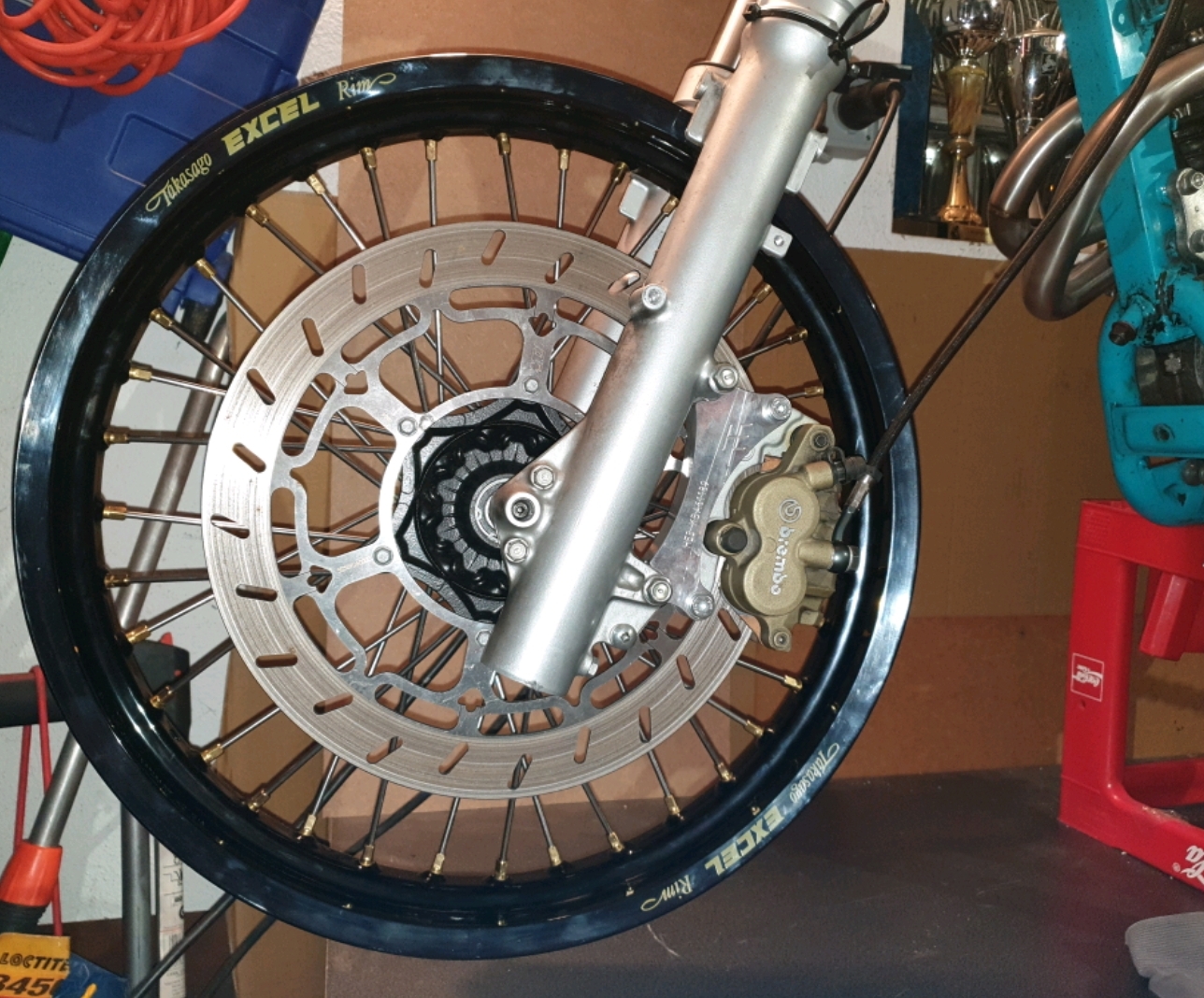

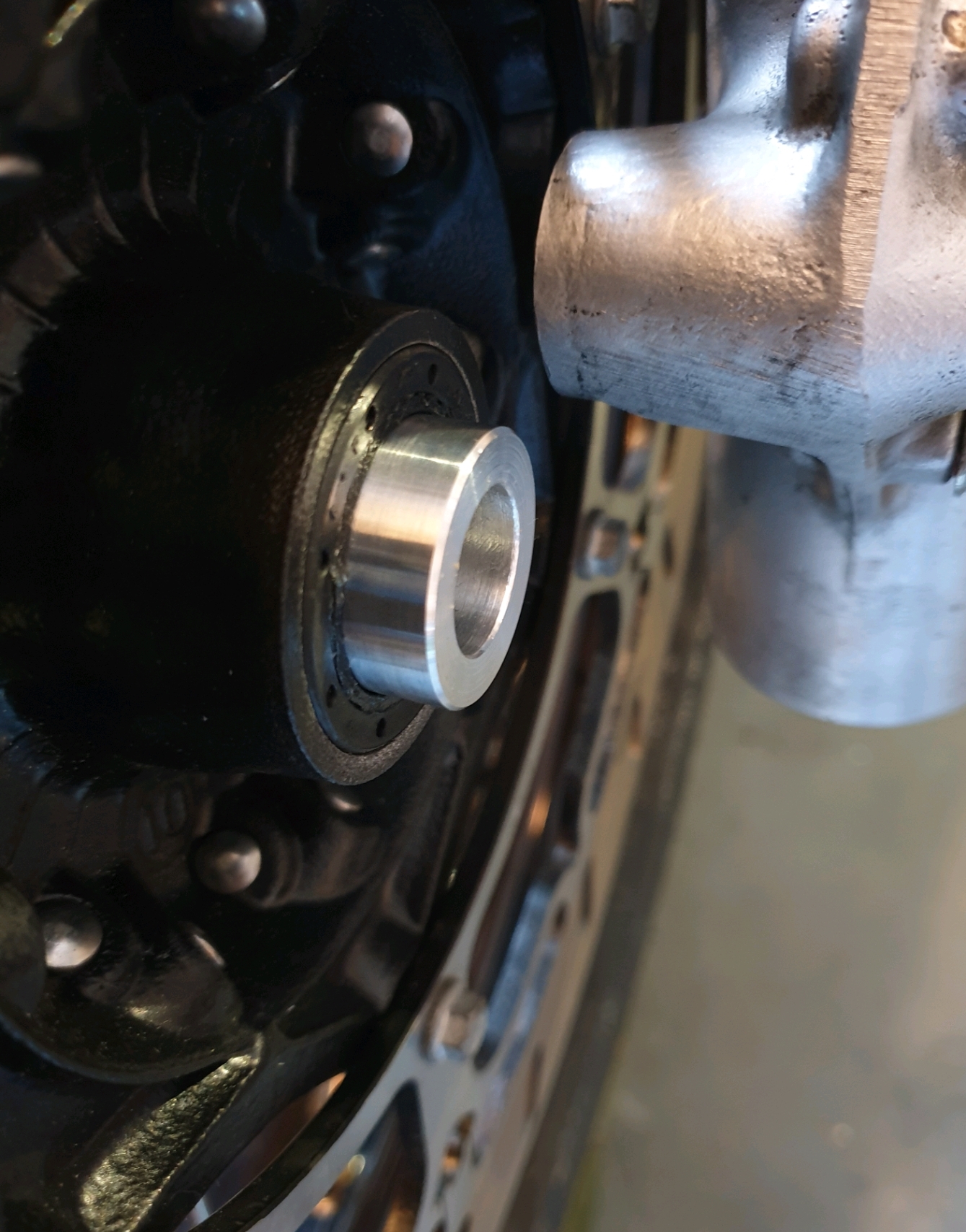

.... s gibt n Update .... fuer die die das interessiert:

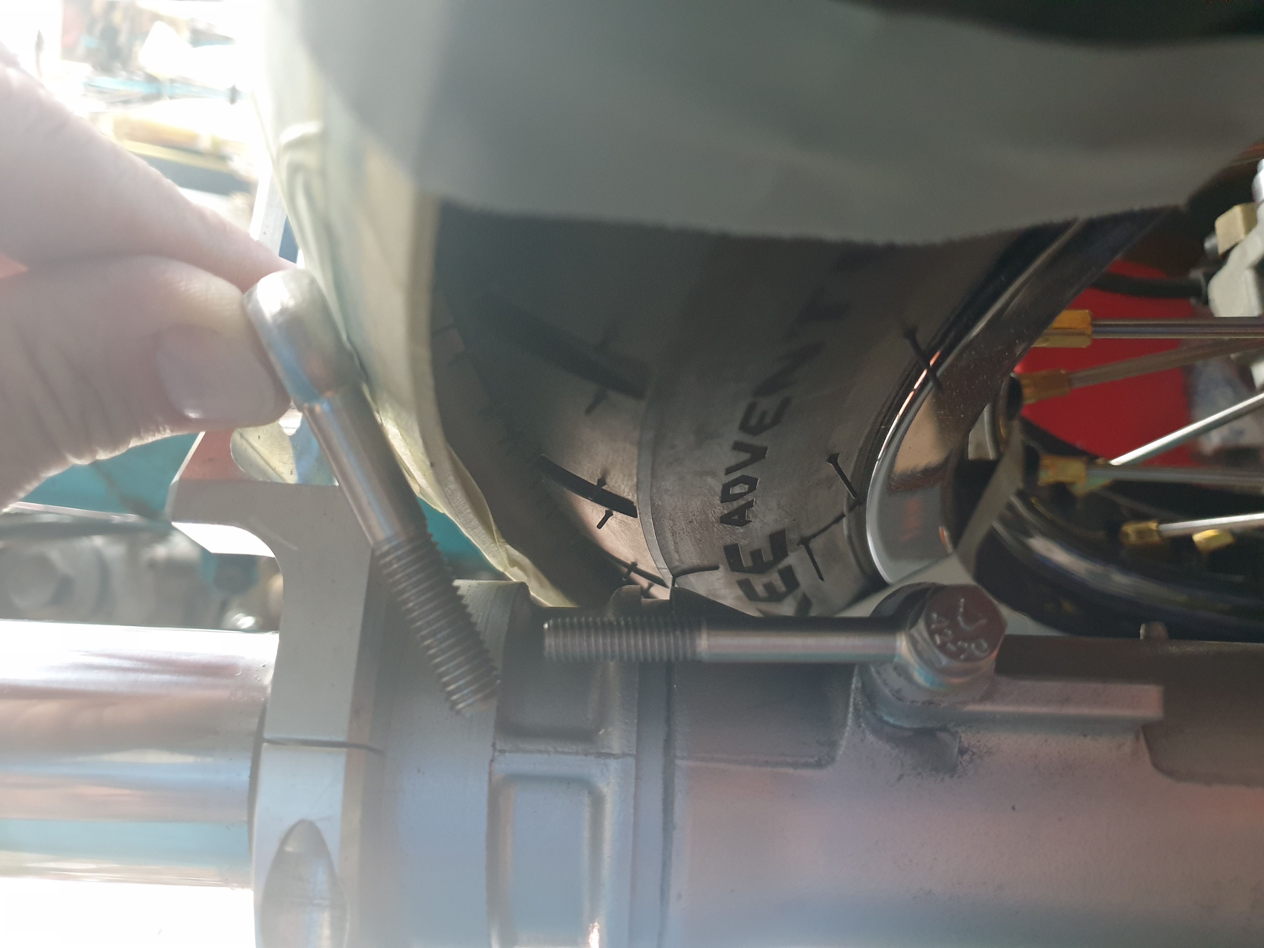

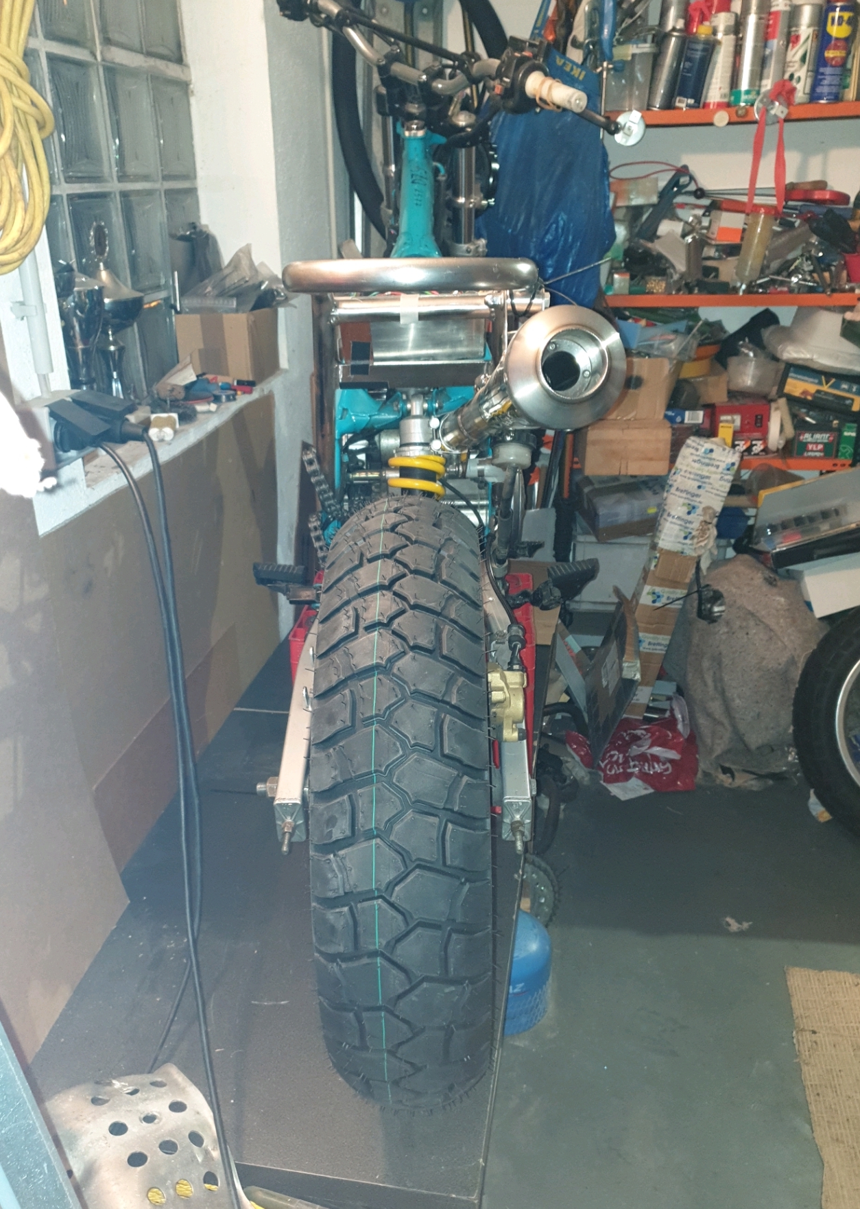

- Hinterrad

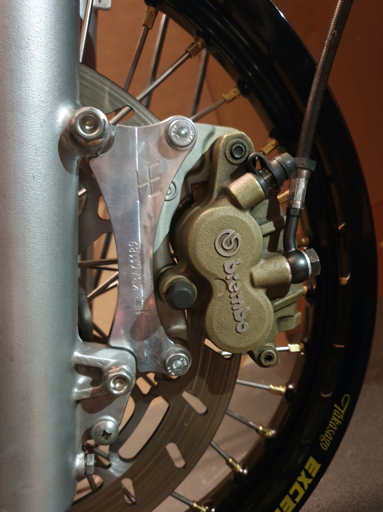

- Bremse

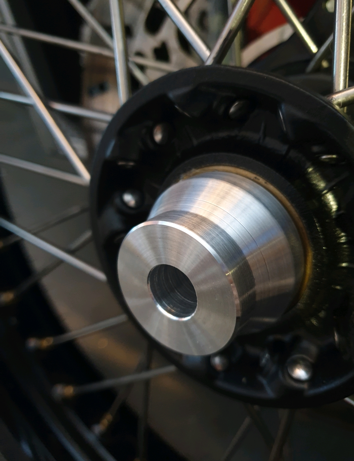

- Buchsen

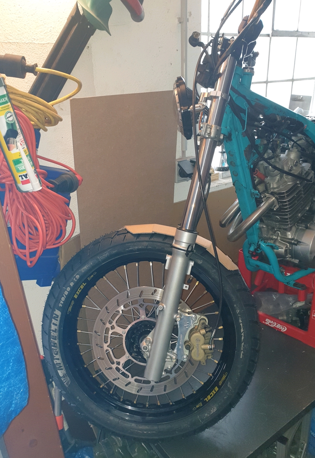

- Vorderrad (mit Papp-Muster fürn Kotflügel ;-) )

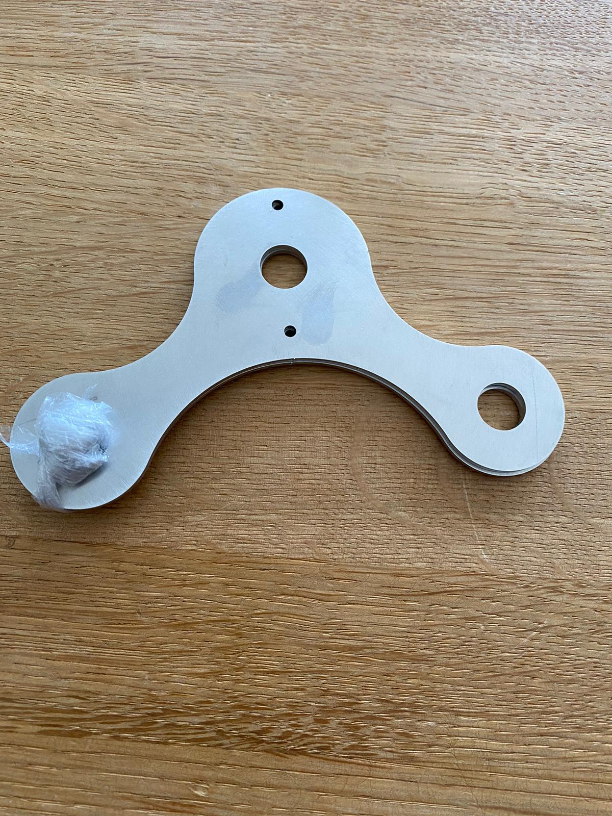

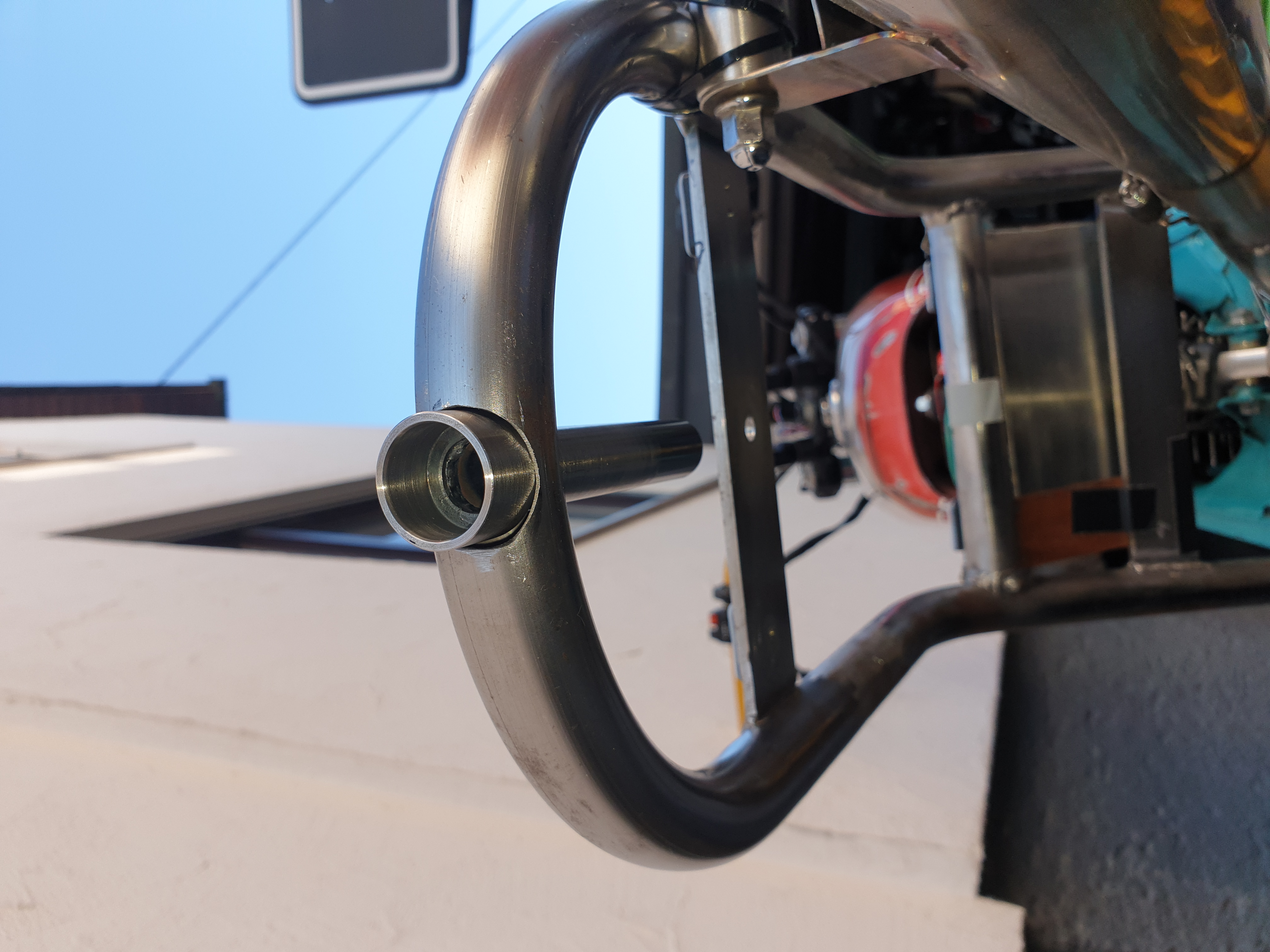

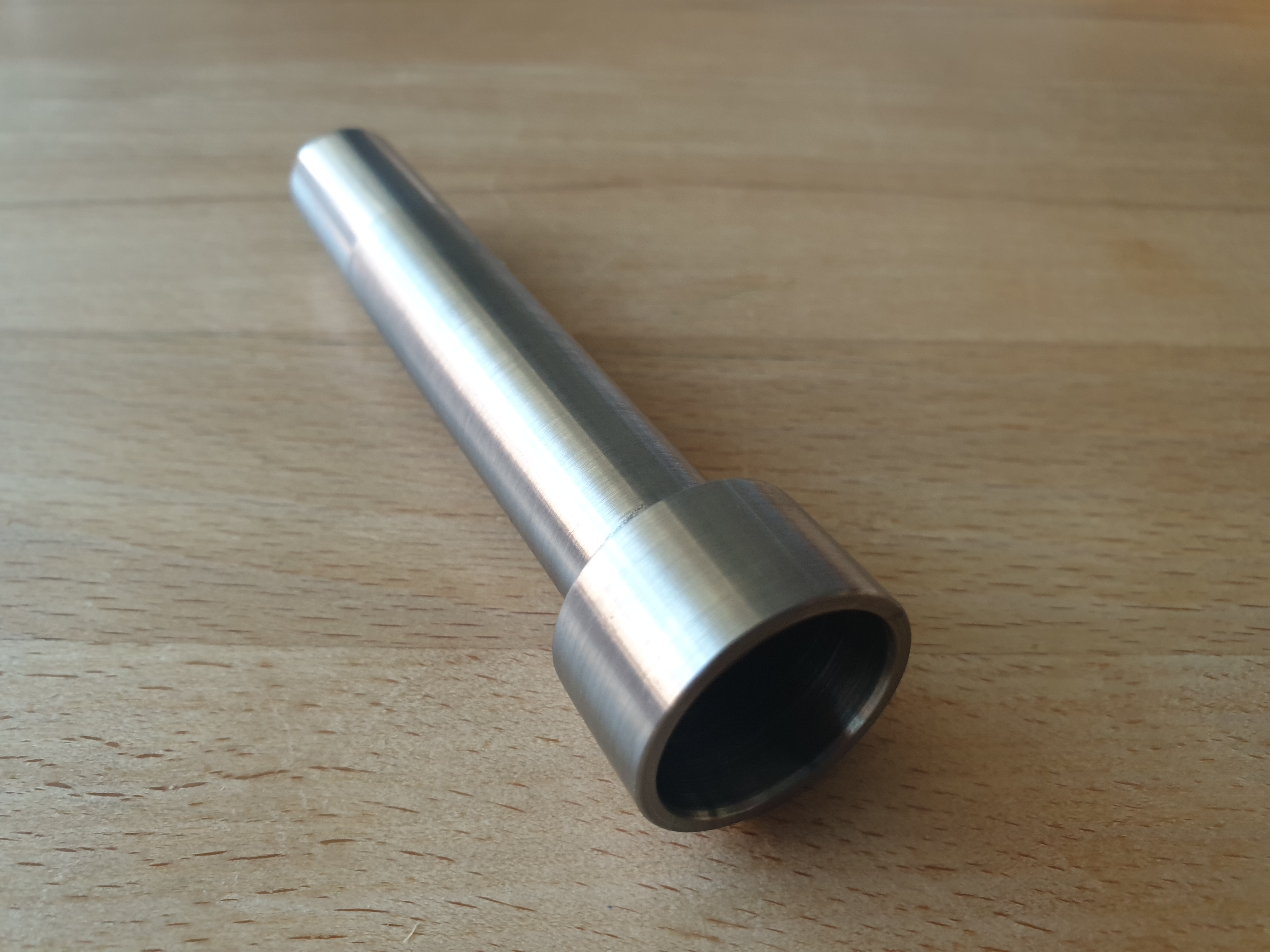

... und noch:

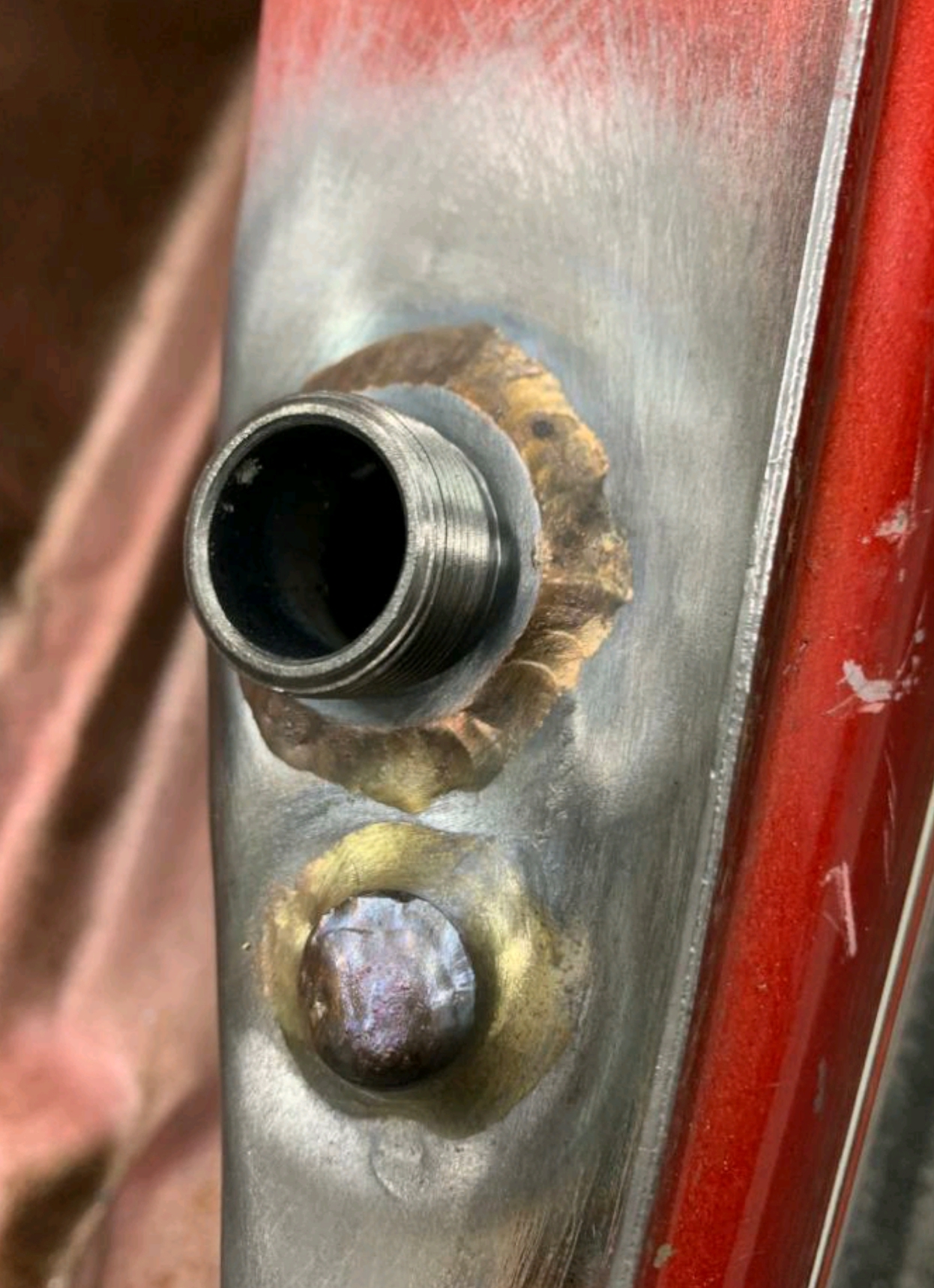

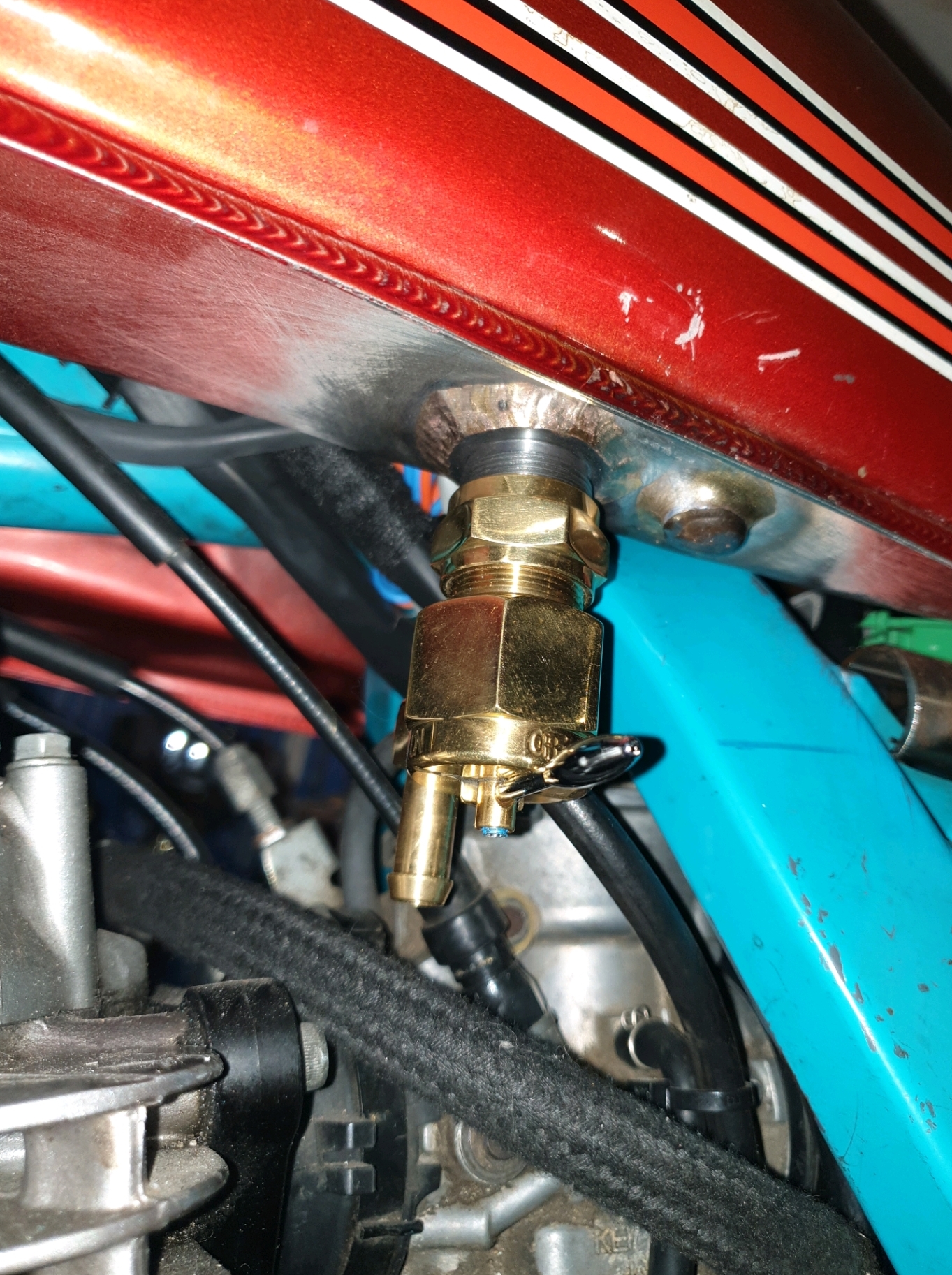

- Tank
- Benzinhahn
- Lenker
- Sitzadapter (vorderer Anschluss der Sitzbank-Platte)
- aktueller Stand - Gesamtansicht

zwischen dem Bild vom Juni 2019 und dem aktuellen sehe ich kaum Unterschiede;
ein derart langsames Projekt ohne spürbaren Fortgang wäre nichts für mich.
(da werden ja die neuen Reifen in der Bastelbude alt)

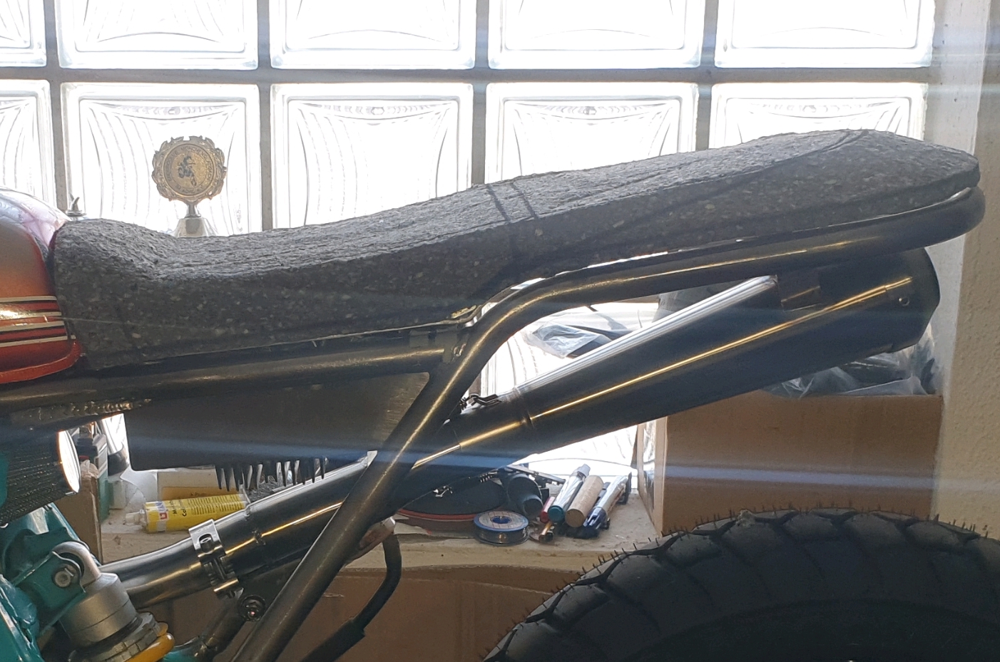

Schöner Oldschoolbenzinhahn im Dampfmaschinenlook , wo gibts sowas?
Wie funktioniert deine Sitzbankhalterung?

Tolek hat geschrieben: So 15. Mär 2020, 20:27 Schöner Oldschoolbenzinhahn im Dampfmaschinenlook , wo gibts sowas?
Den Benzinhahn habe ich mir aus den USA mitbringen lassen, den gibt's hier zwar auch (ich glaube bei nem Laden in NL), ist da aber teurer.
Die Sitzbank soll 6 definierte Auflagepunkte bekommen, vorne eine Zentrierung und hinten eine Fixierschraube..... Muss ich aber noch ausprobieren, ob das nicht zu "wackelig" wird. Dann bräuchte ich ggf. 2 Schrauben.

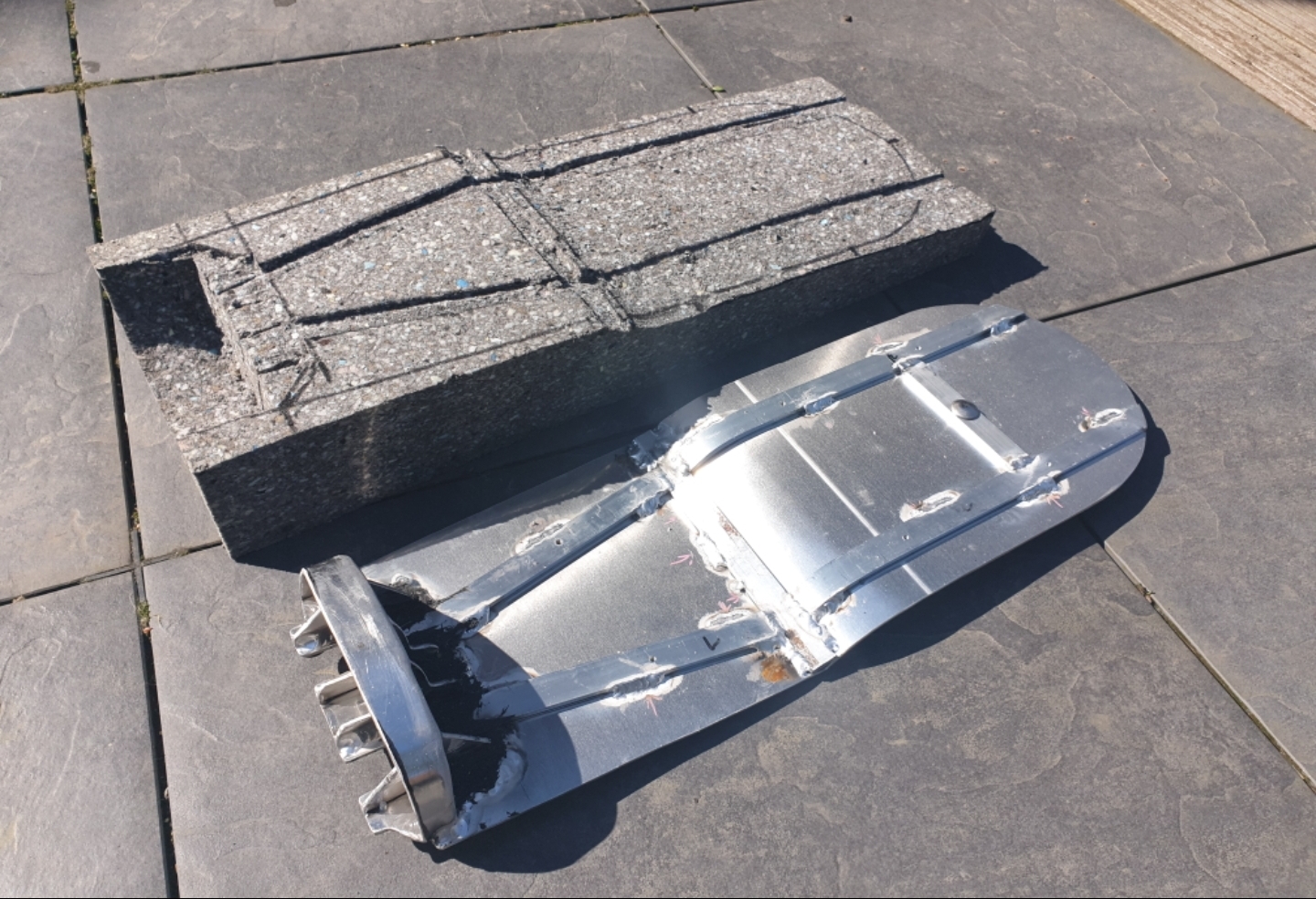

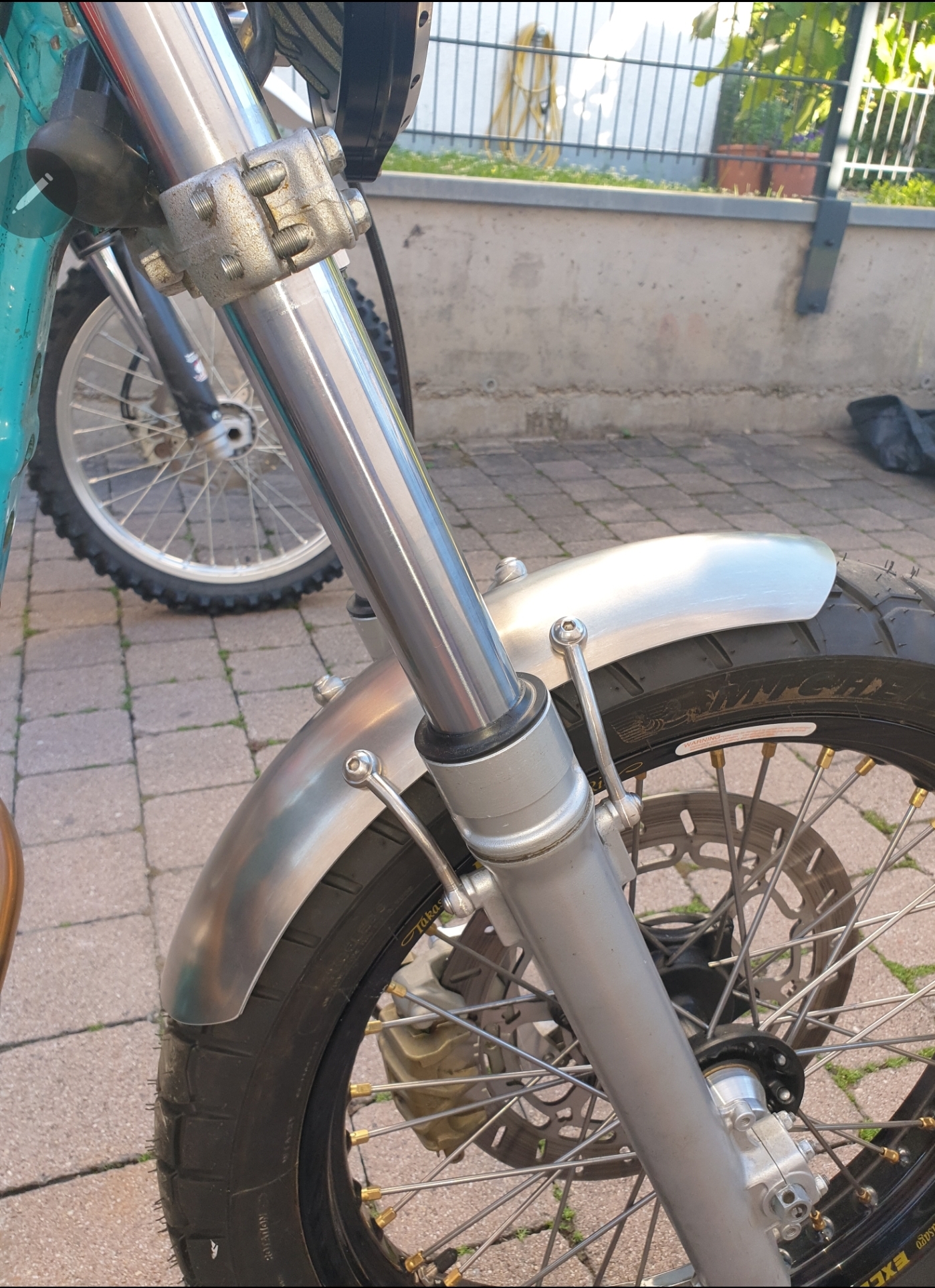

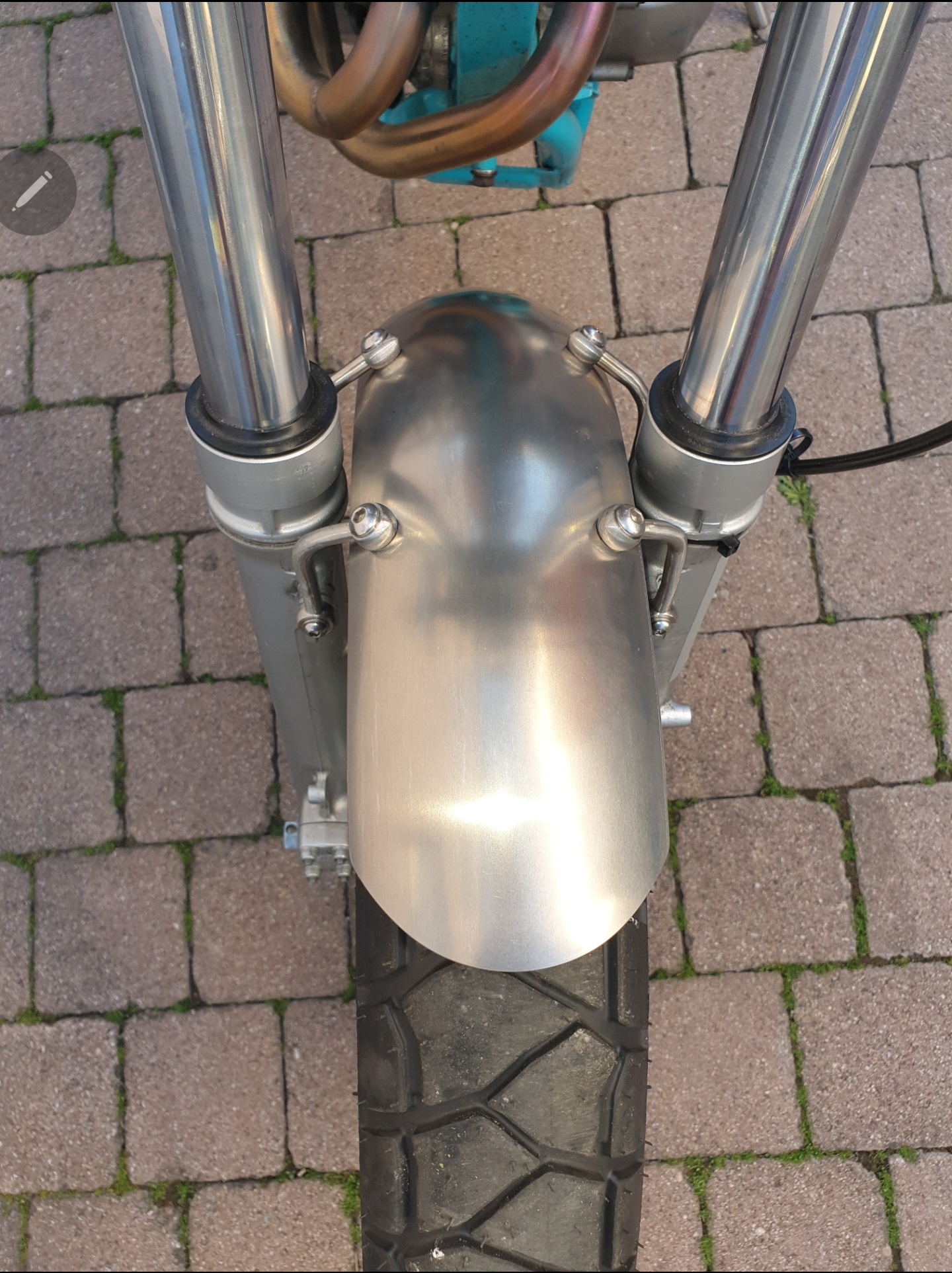

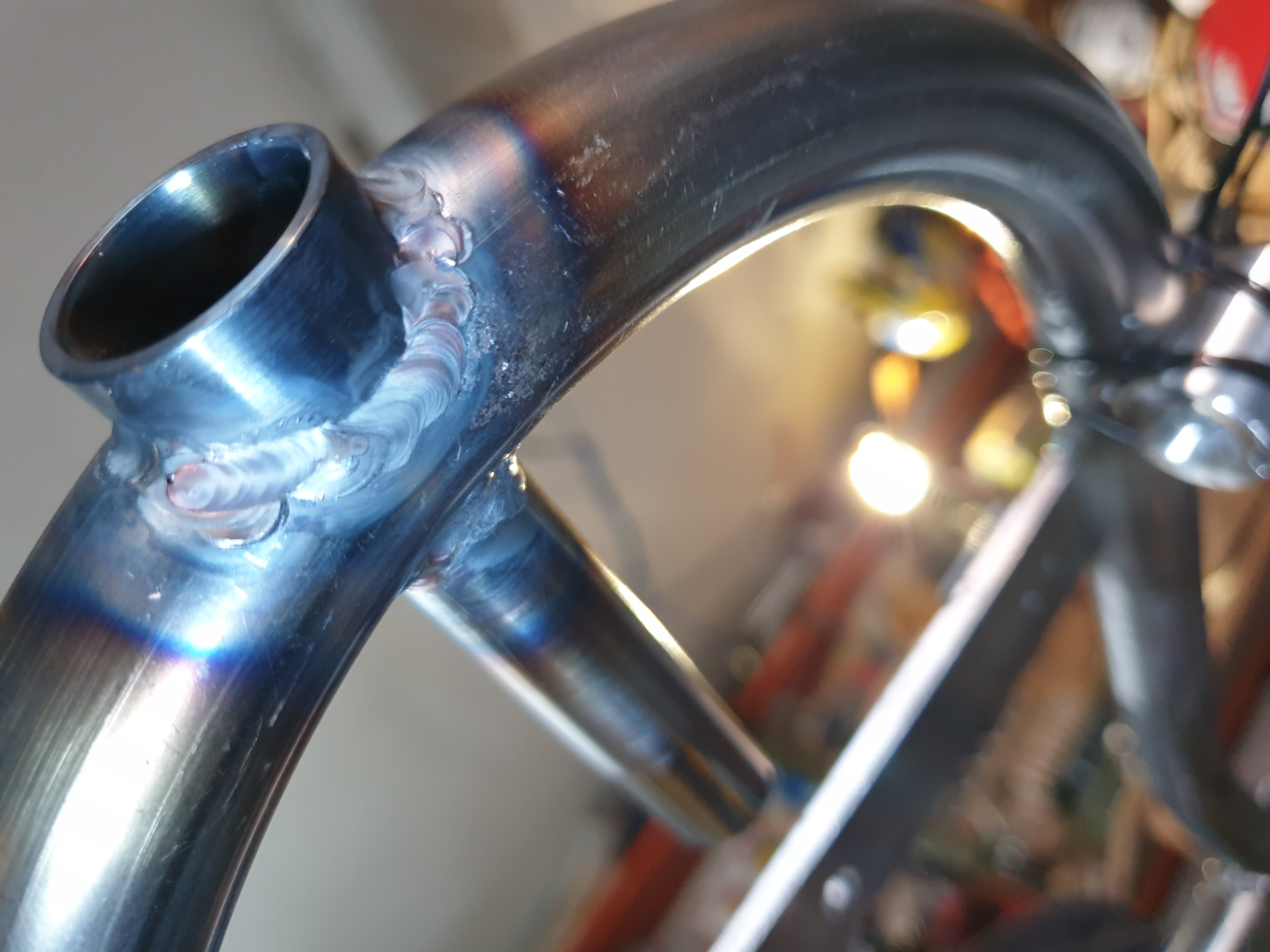

update - Kotflügel vorne

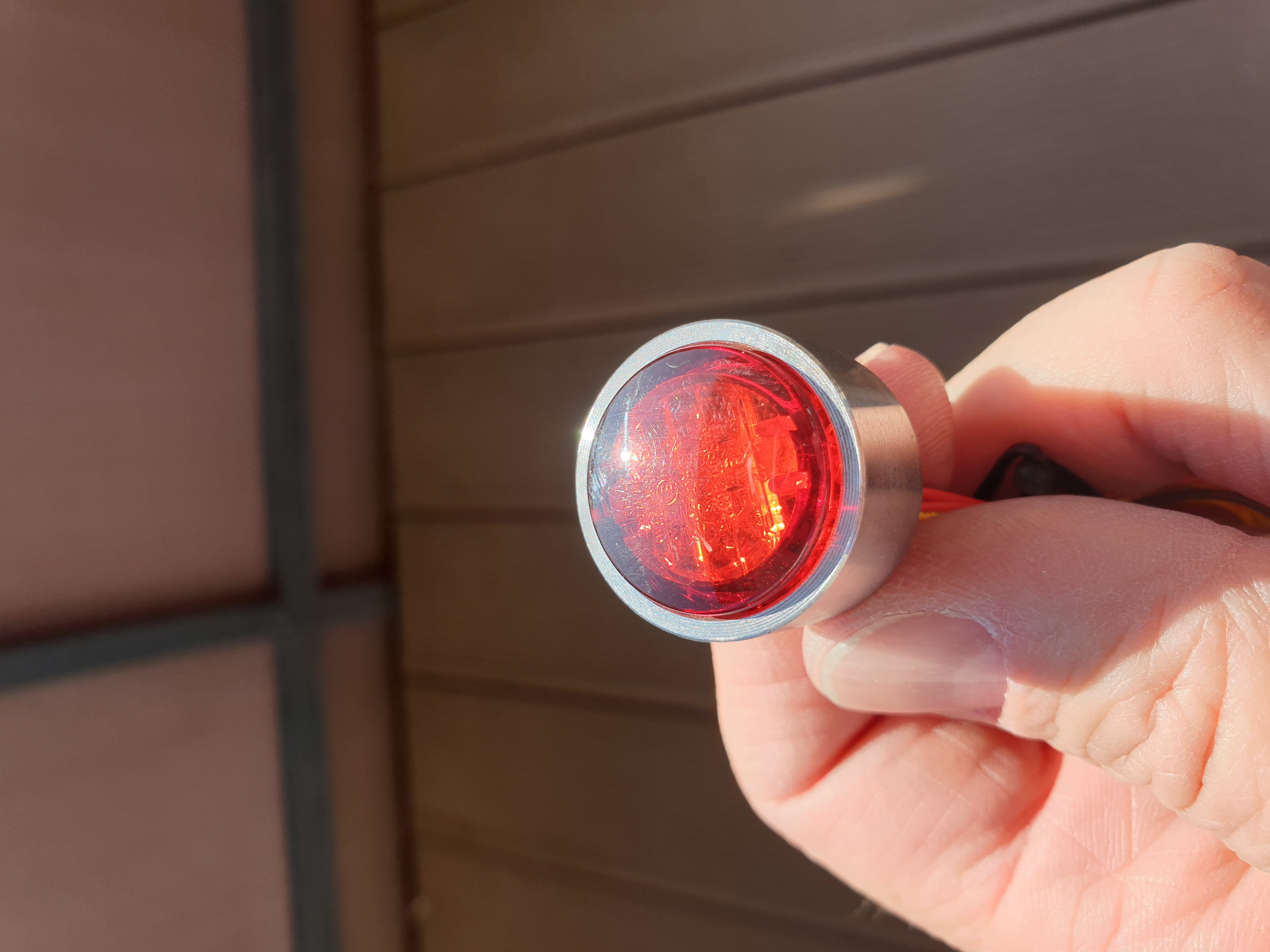

update - Ruecklicht / Bremslicht

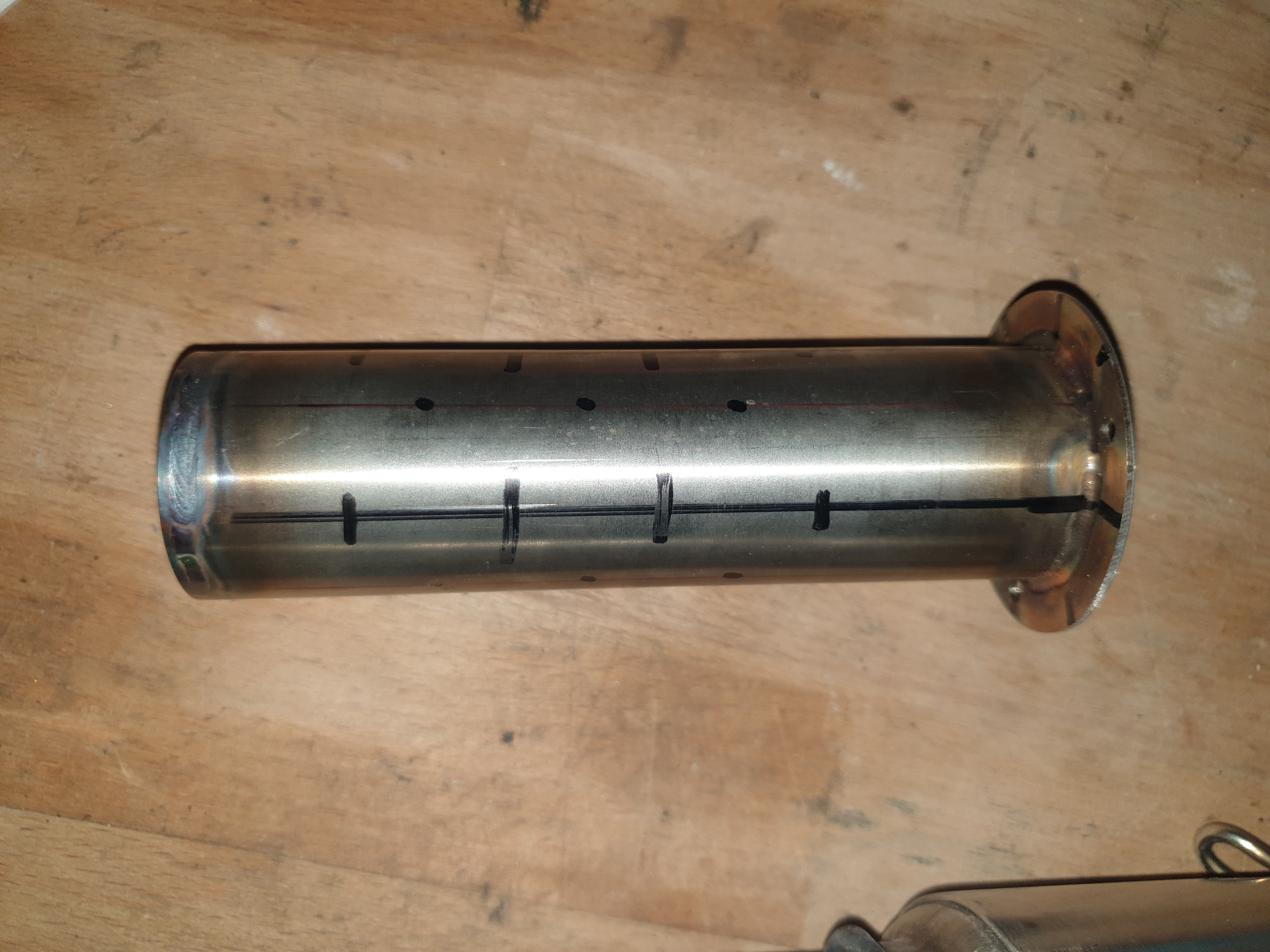

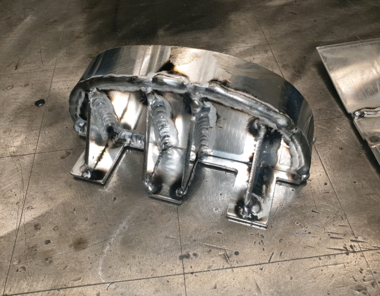

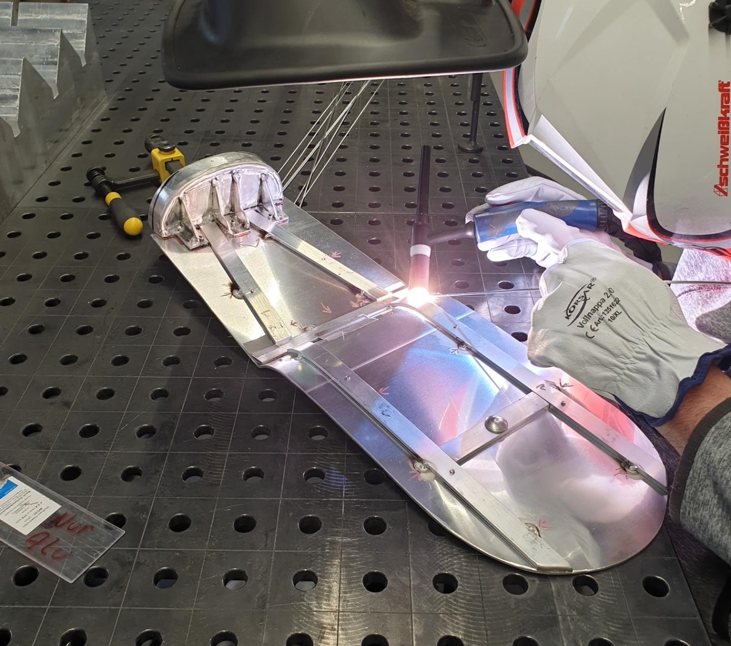

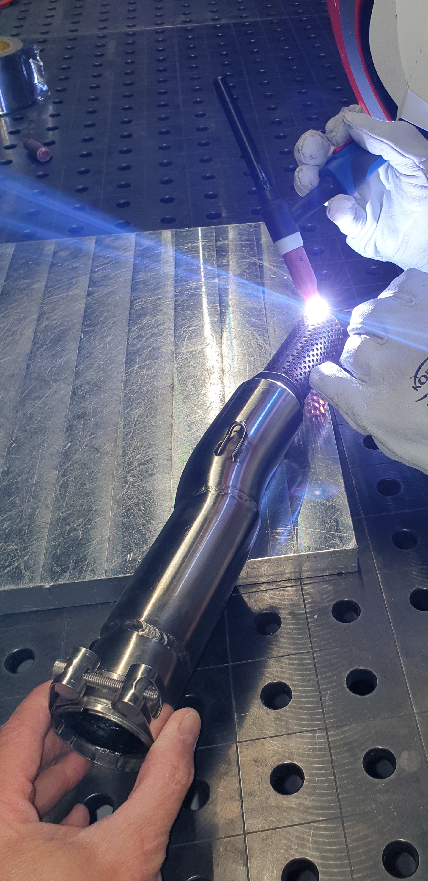

update - Schalldämpfer
End-Schalldämpfer Einsatz
Mittelschalldaempfer

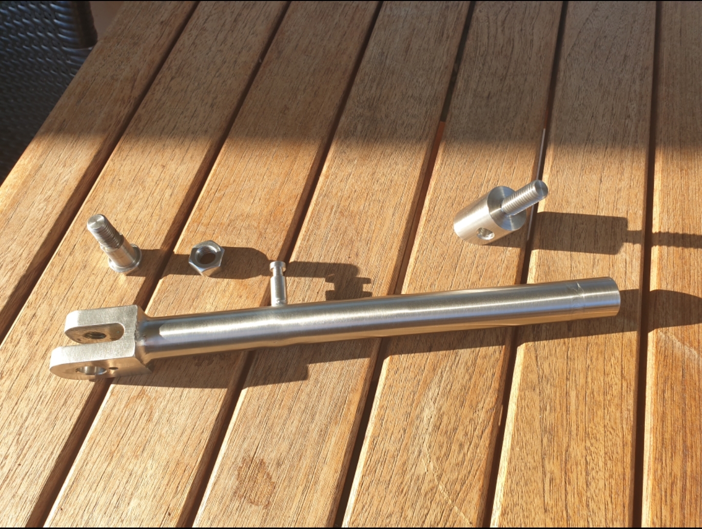

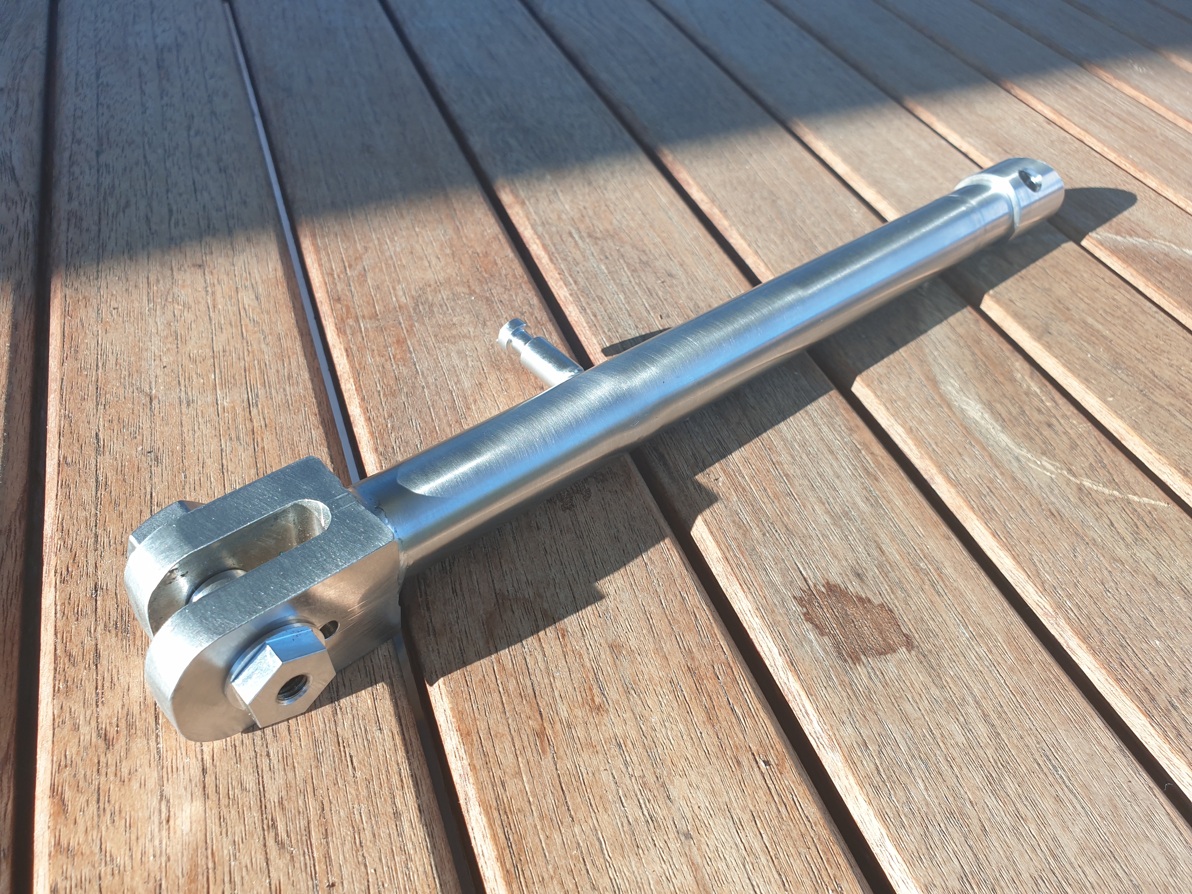

update - Seitenstaender

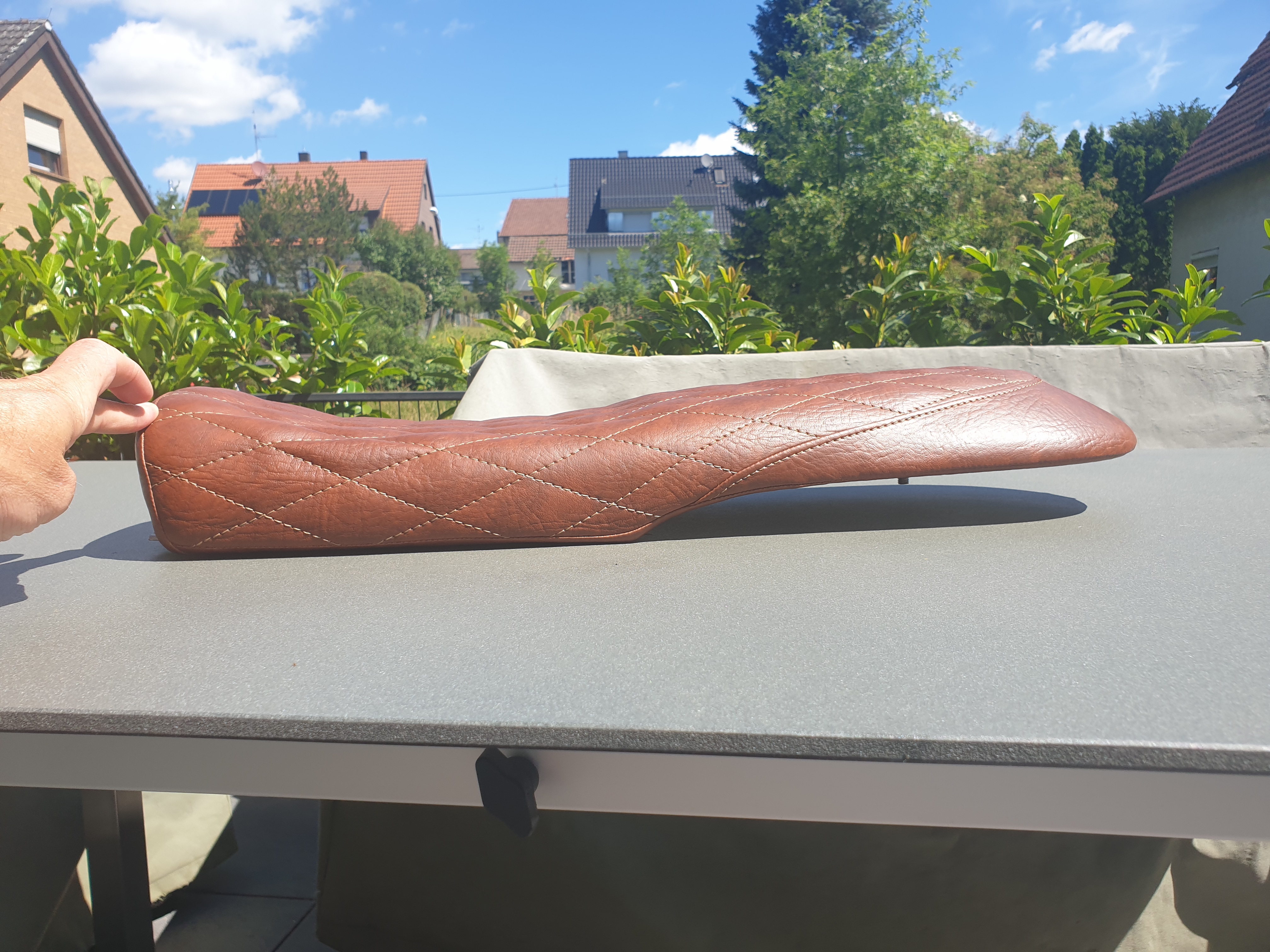

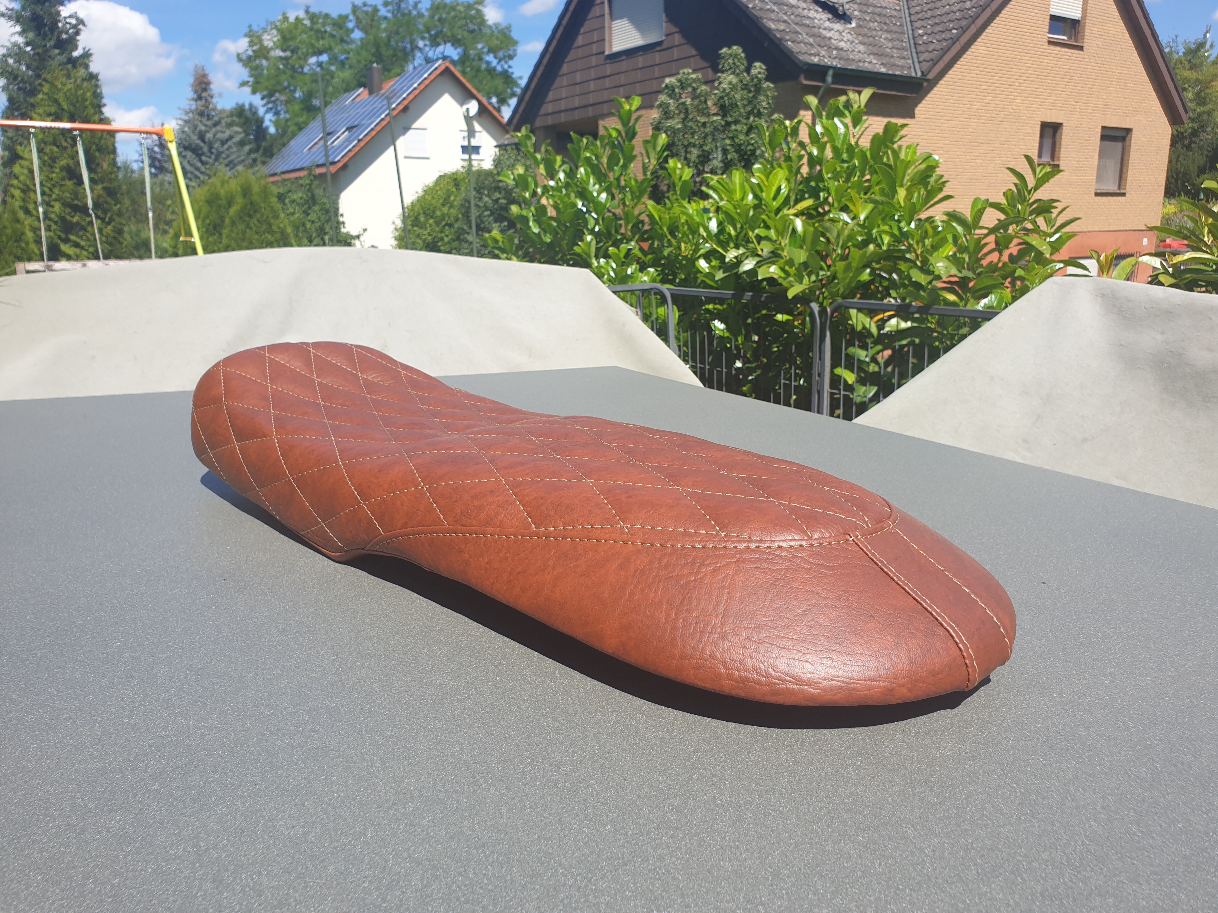

update - Sitzbank

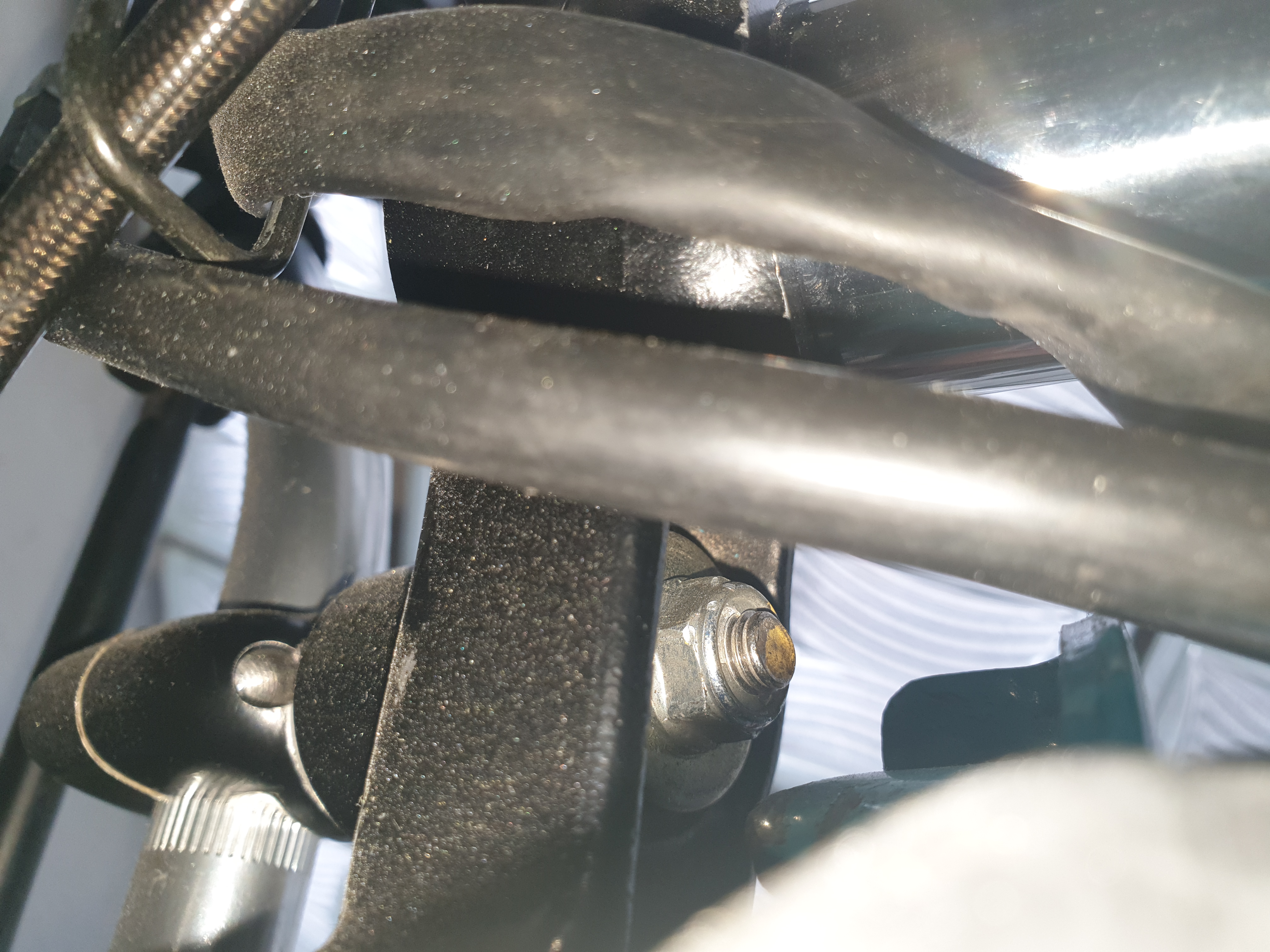

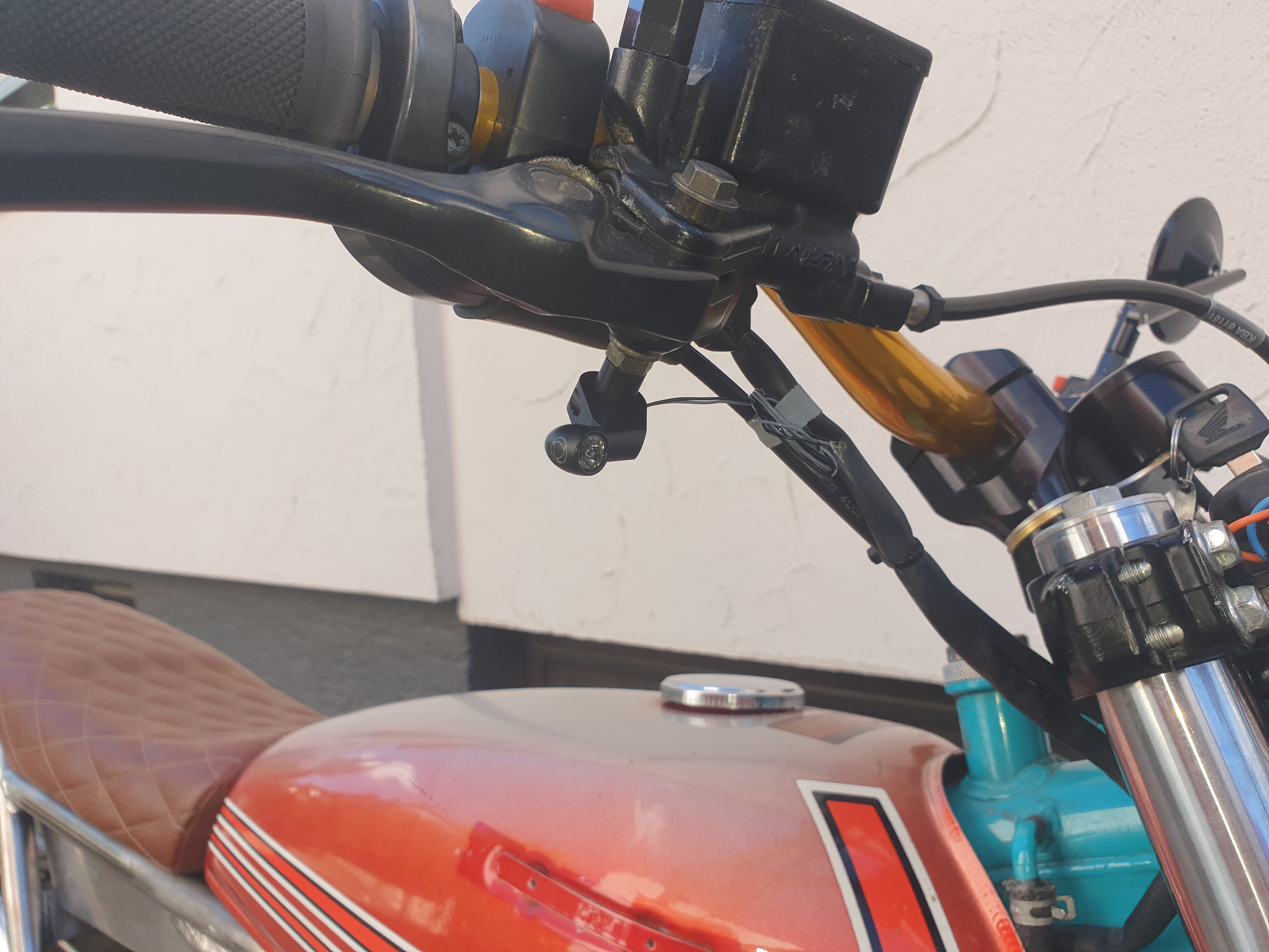

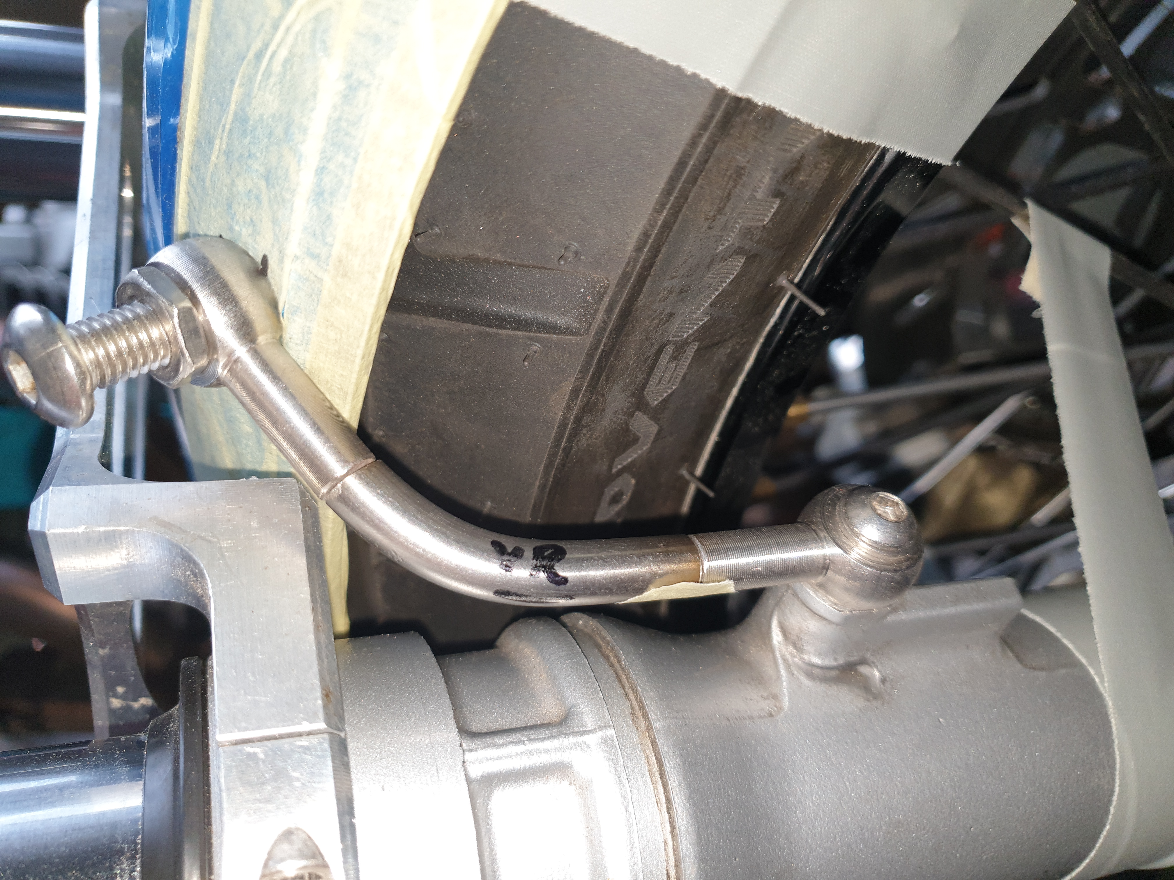

update - Blinker vorn

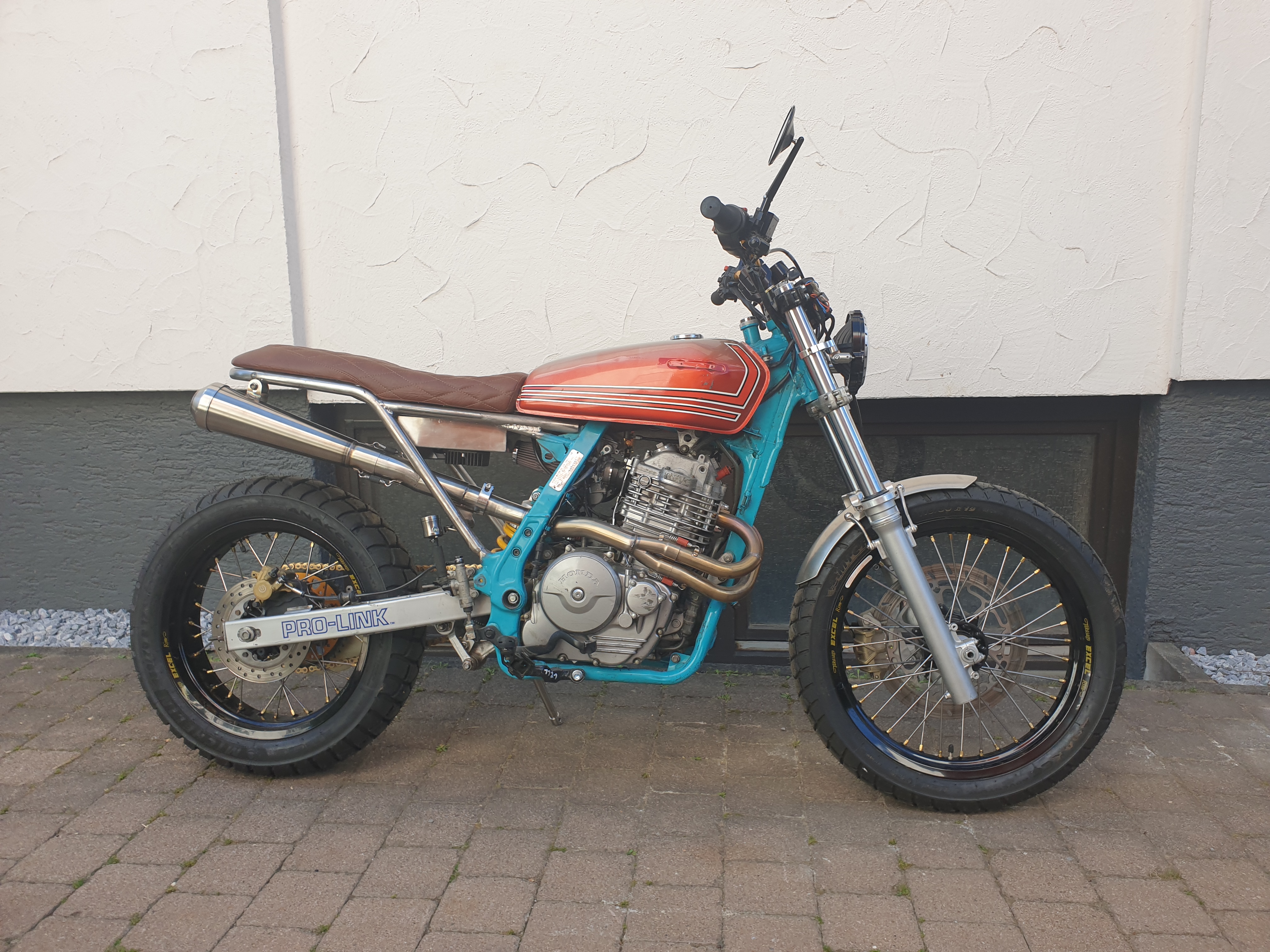

Beitrag von Xulofex »

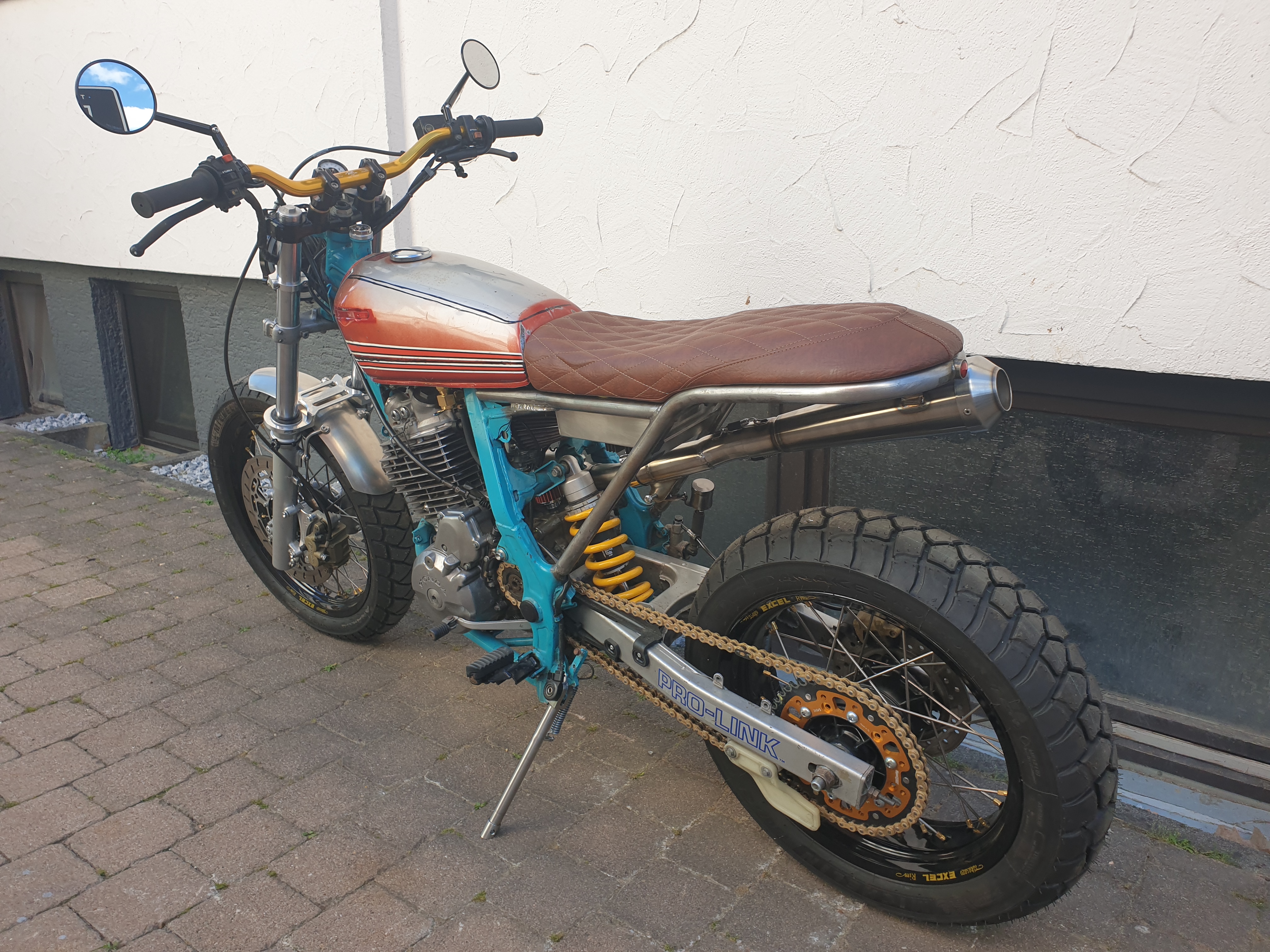

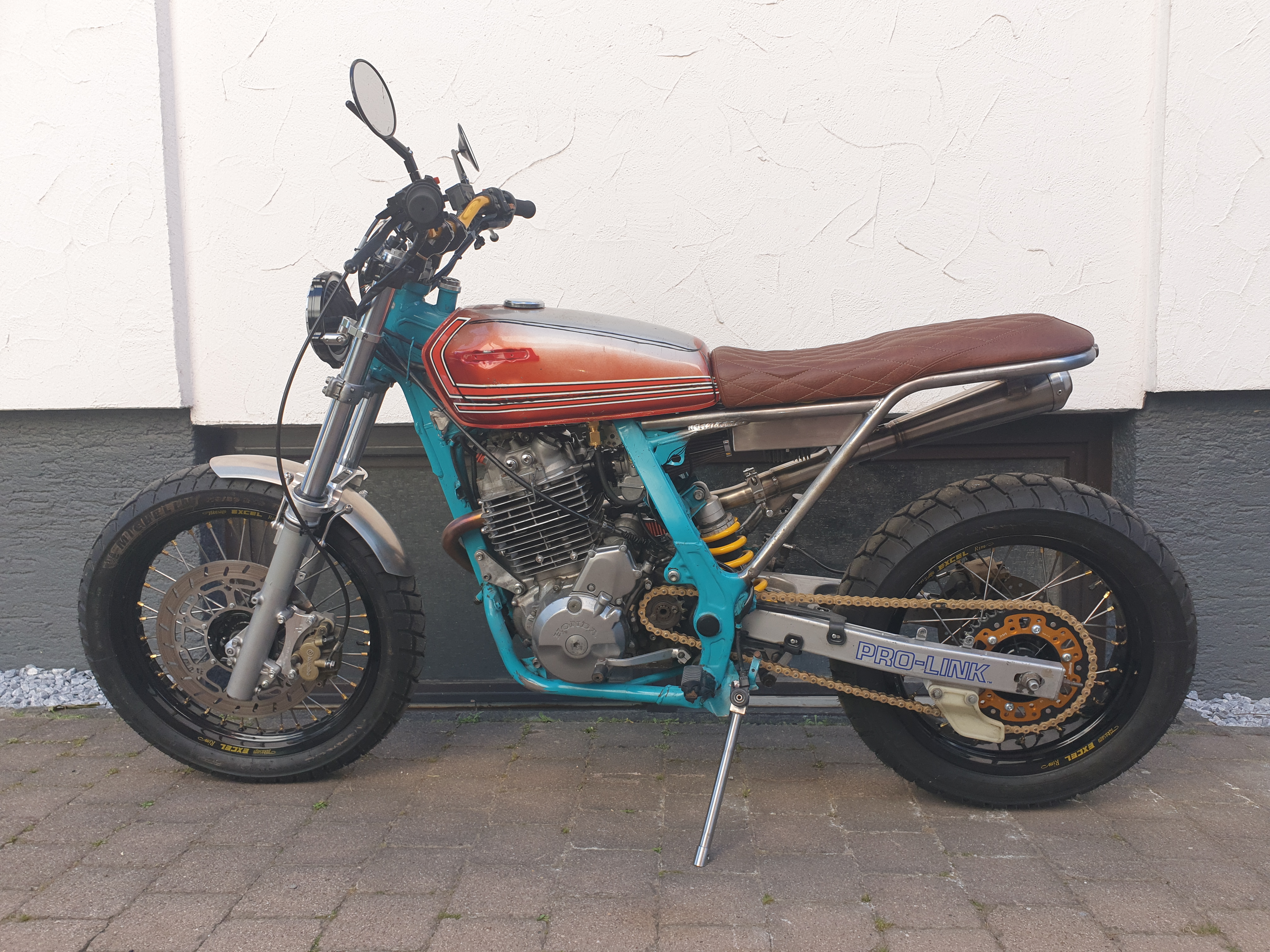

update - Gesamt - noch unlackiert, ohne Kennzeichenhalter etc.
Xulofex
Beiträge: 117
Registriert: Fr 1. Sep 2017, 22:48
Wohnort: Süd-D
Motorrad: aktuell Husky TE310R Bj13, Beta Alp 200 Bj03, Honda-Scrambler-NX650
...so, das wars erst mal mit "update's" (immerhin 7 Gewerke).... Es fehlen noch ettliche Teile wie:
- Kennzeichenhalter
- Ritzel- und Kettenabdeckung
- hintere Blinker
- Tacho- , Tachokontrolleuchten- und Tachosensor- anschliessen
- Soziusrasten
.... aber als nächstes soll dann die Geraeuschabnahme der Auspuffanlage erfolgen .... aber wie immer bei dem Projekt => "ohne Hektik" ;-)

Gefällt mir, toll gemacht. Viele schöne Details
Kommt hinten auch noch ein kurzer runder Kotflügel passend zum vorderen?
CCM-Marek
Beiträge: 529
Beitrag von CCM-Marek »
Wahnsinn!
Echt sehr schön umgesetzt alles. Neben der guten Idee auch noch handwerklich sauber gelöst.
Einzig was nur etwas lieblos erscheint sind die vorderen Blinker. Wie wäre es mit einem gebogenen Rohr wie beim Frontfender?
Ich bin gespannt wie es weitergeht und am Ende fertig ausschaut. :)
