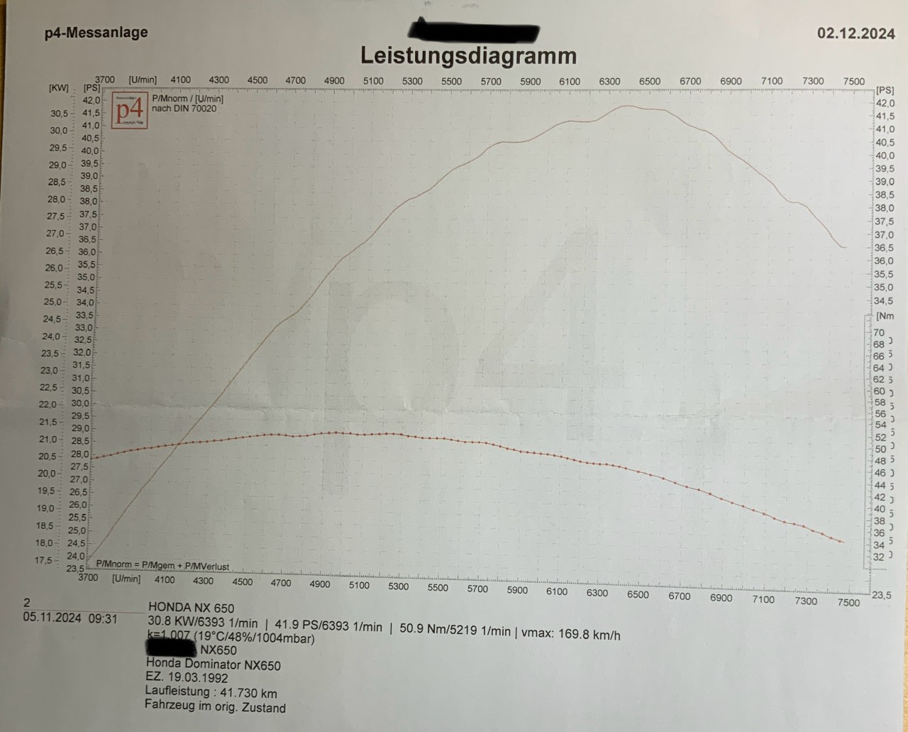

Ich habe bei ebay schon länger einen Motor gesucht. Da entdeckte ich einen Händler der einen
Habe vorher angefragt ob eine Kompressionsmessung vorgenommen wurde und ob der Motor Endoskopiert wurde.
Diese wurde verneit und auf das Prüfprotokoll verwiesen. (im Anhang)
Da es einKomplettmotor 41.730km + Prüfstandsprotokoll HONDA NX650 RD02 88-94 mit folgender Artikelbeschreibung angeboten hat.
Motor Komplettmotor
Laufleistung : 41.730km
aus Erstzulassung : 19.03.1992
inkl. Prüfstandsprotokoll
