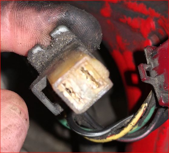

Hab angefangen die ersten Stecker zu sichten. Anbei Bilder, rote = Killschalter, weißer = Zündung wenn ich es richtig zuordne. Was ist denn das komisch weiße da in dem Stecker? Kontaktpaste?
Gruß Bea, die sich nicht ganz so gut auskennt, aber durch learning by doing gerne dazulernt :D und ihre Domi besser kennenlernen will :P

beabastelt hat geschrieben: Do 4. Jun 2020, 13:04 ...Was ist denn das komisch weiße da in dem Stecker? Kontaktpaste?...
Zum Glück das Gegenteil. ;)
Es soll, da an der Stelle leider nicht die guten abgedichteten Honda Steckverbinder verwendet wurden, Korrosion verhindern.
Beiträge: 5152
Re: Meine Domi springt nicht mehr an
Bei dir sieht es noch nicht nach Grünspan aus. Da hat das Silikonfett tatsächlich noch geholfen.
Trotzdem wird die Qualität der kontaktierung nicht mehr gut sein.
Das Fett hat dort längerfristig eine zwiegespaltene Wirkung.
Es schützt zwar vor Korrosion, aber die Fettschicht verlangt nach einem gescheiten Anpressdruck, welcher mit dem altern der Federelemente nachlässt.
Wenn du da wirklich eine Weile Sicherheit/Ruhe haben willst, müsstest du die Flachsteck Elemente (weibchen) rausholen und dessen Federkraft erhöhen.

langer hat geschrieben: Do 4. Jun 2020, 14:29
Krieg ich die da so ohne weiteres zerlegt.... ich schau mir das mal an.....
