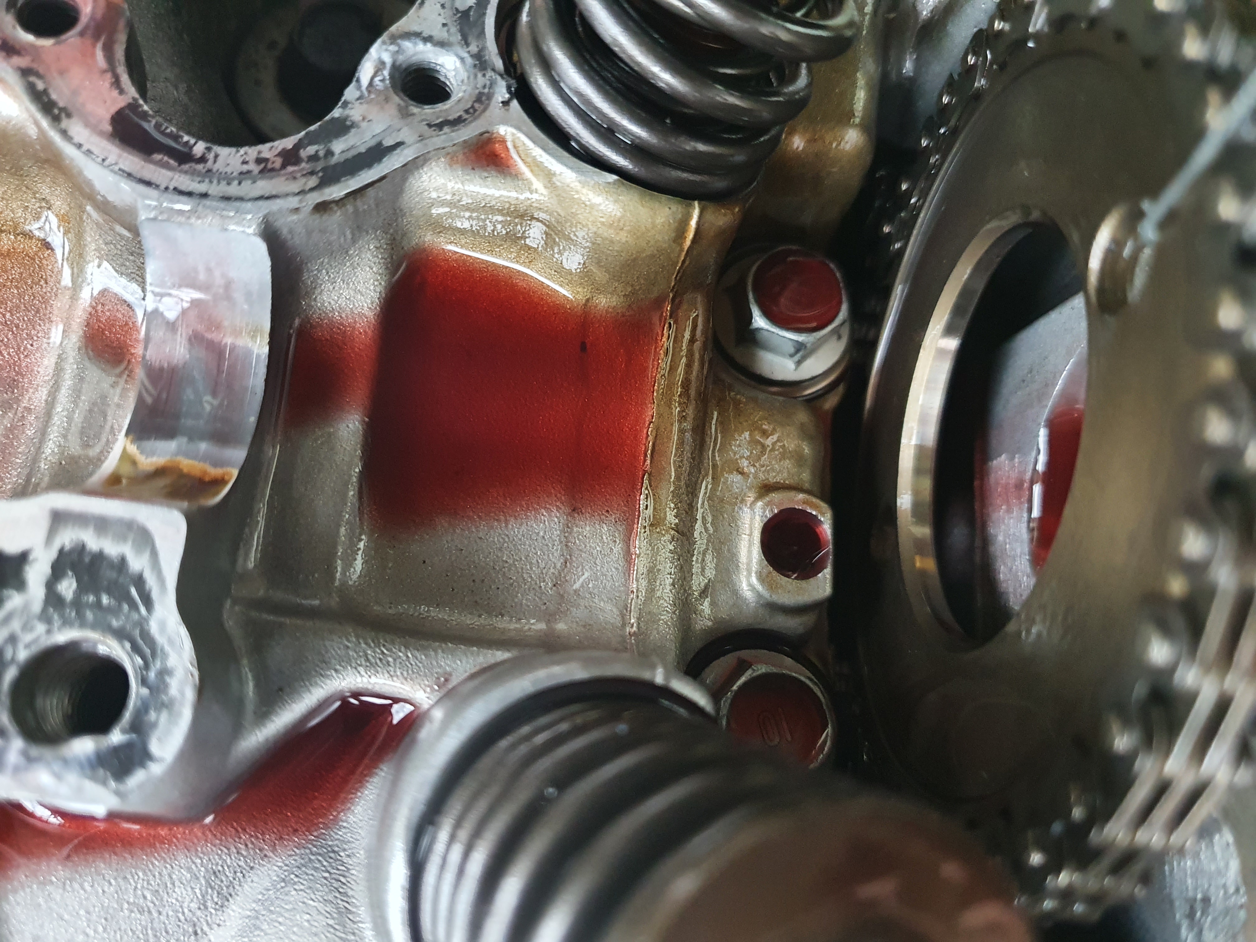

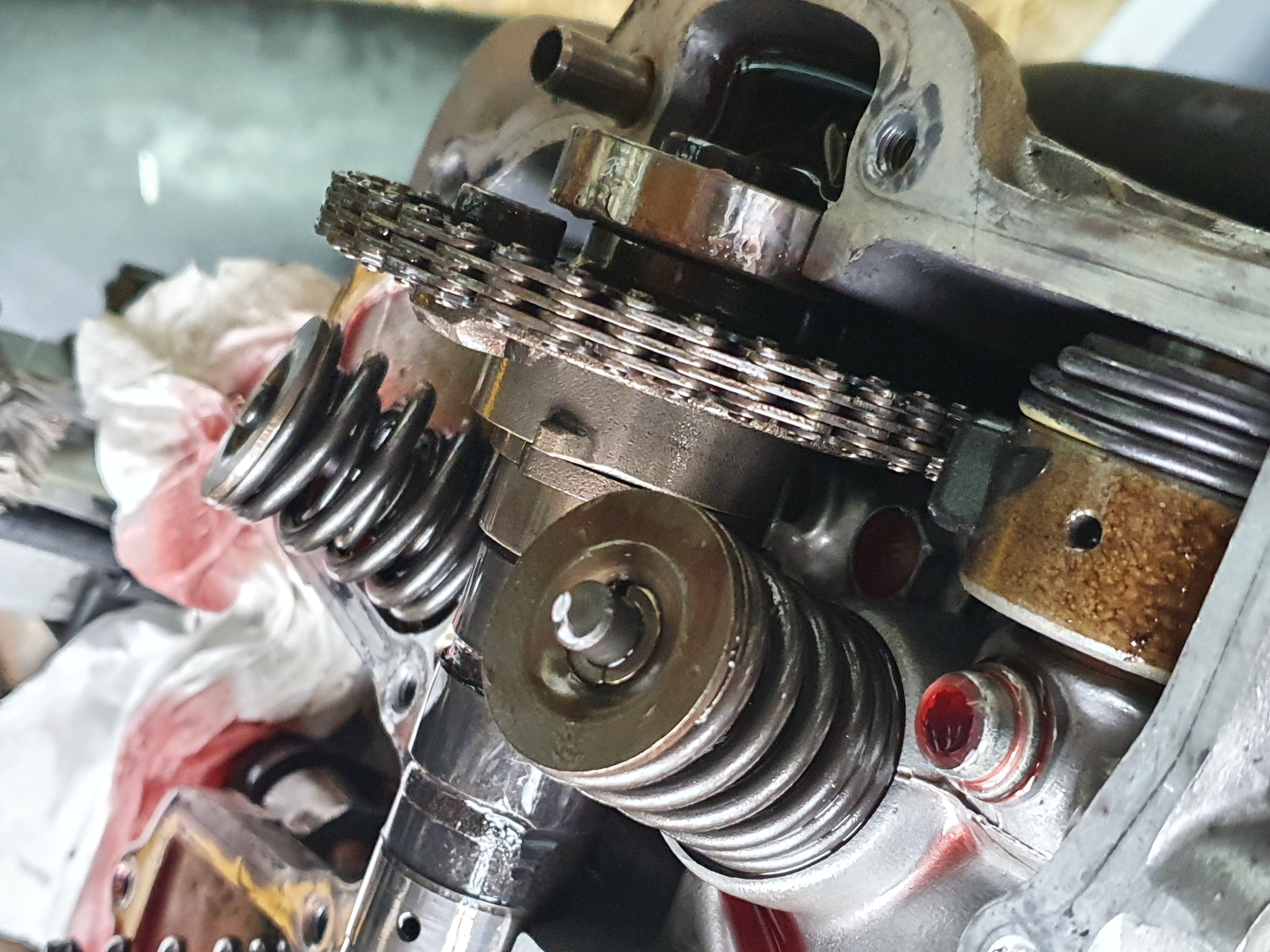

Hab gestern auch noch einmal den Deckel vom Zylinderkopf abgenommen um mich zu versichern, dass die Nockenwelle wirklich richtig sitzt. Tut sie.

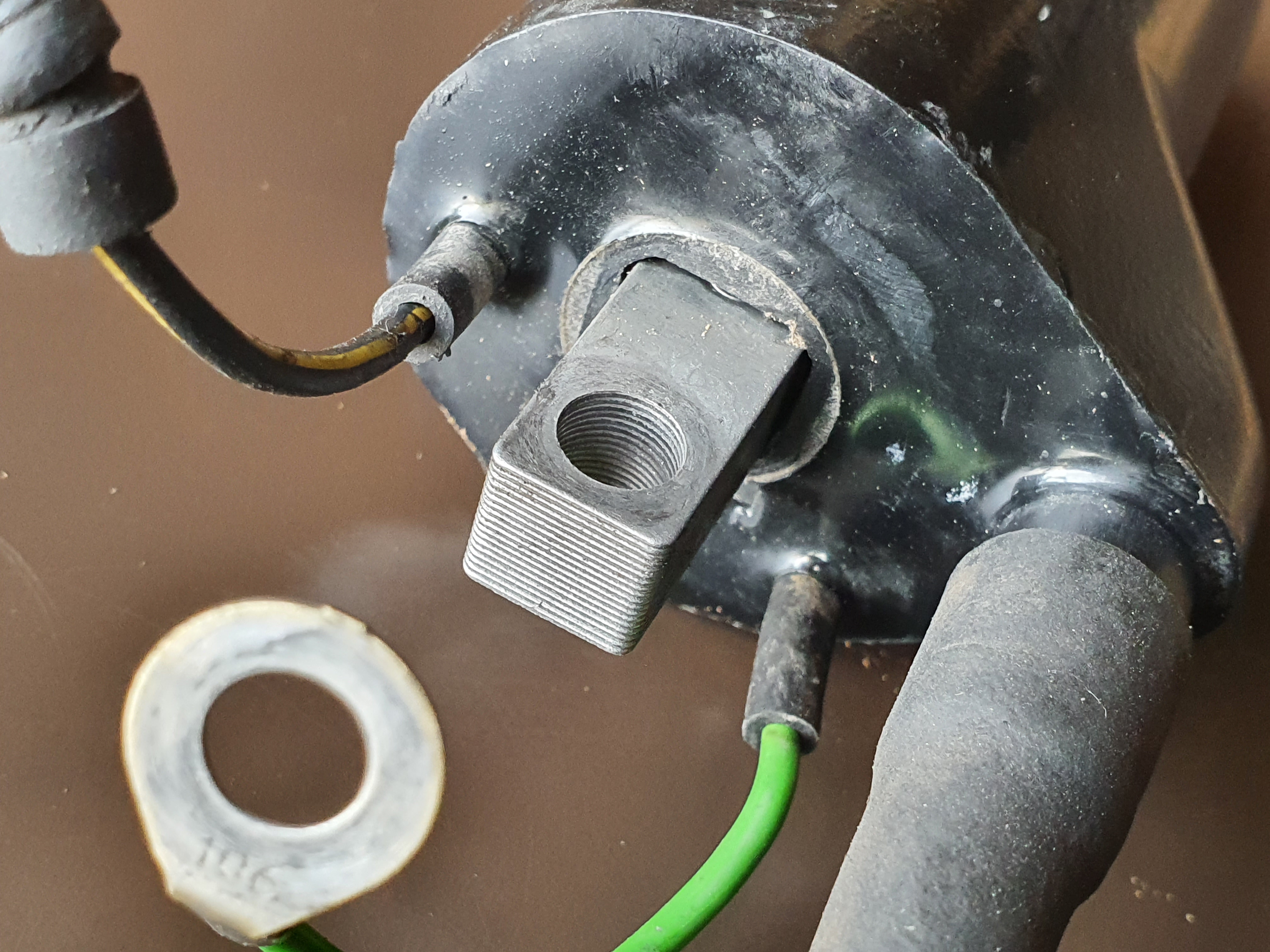

Tobby hat geschrieben: So 2. Mai 2021, 12:58 ...Auf der Seite auf der die Zündspule vergossen ist, war ein recht großer Spalt zwischen Vergussmasse und dem Stahlkern...
Das klingt gar nicht gut. Vielleicht meinst da auch was anderes. Kannst das mal näher beschreiben (evtl. Fotos).

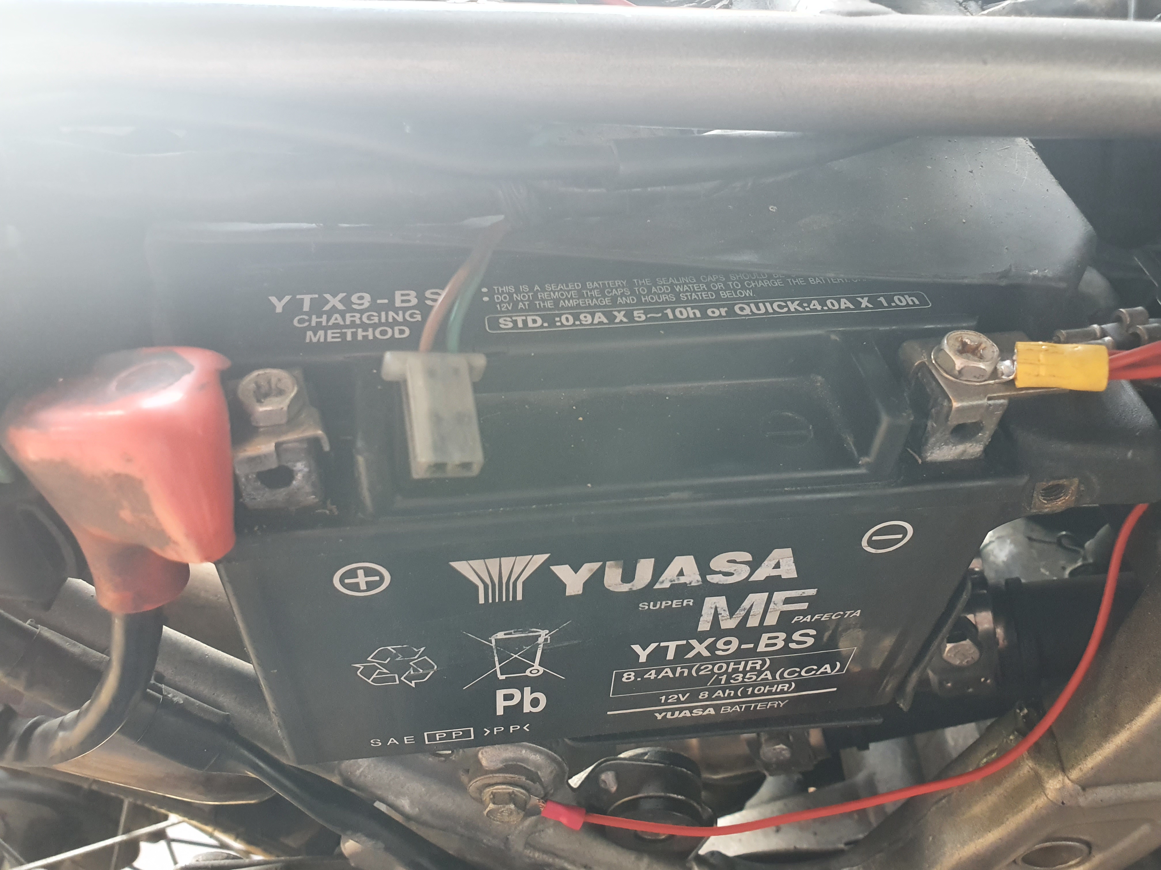

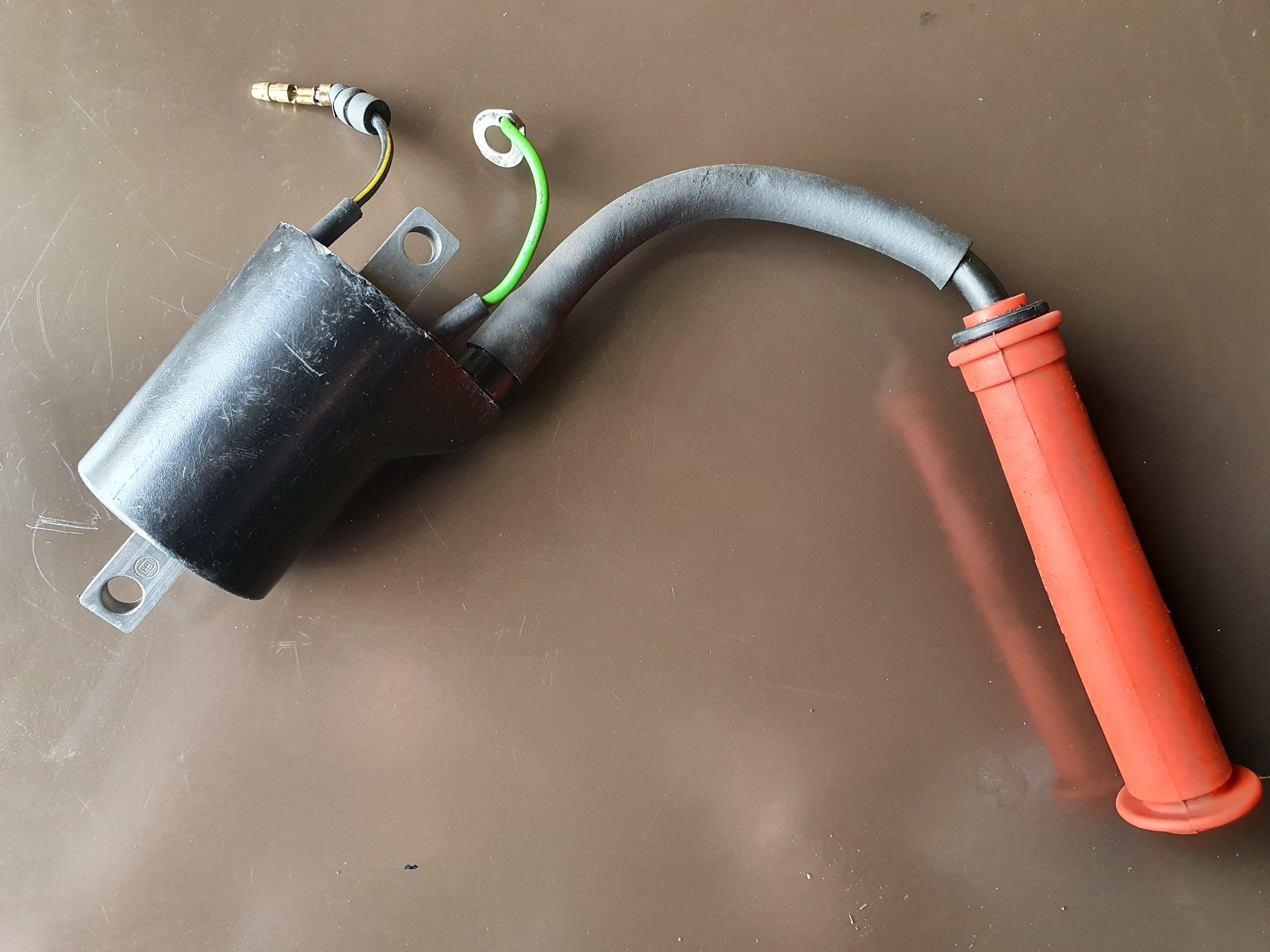

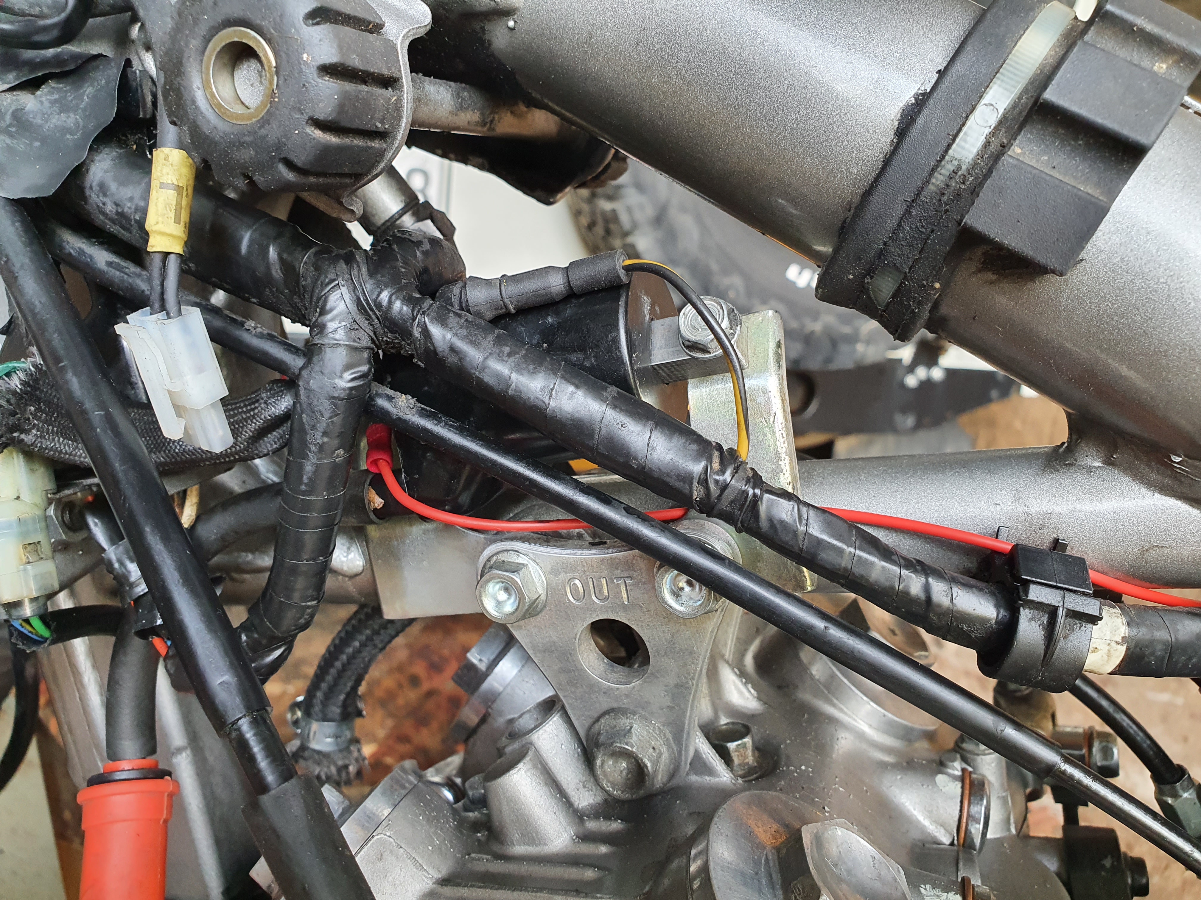

Soo. Hier sind mal ein paar Bilder von dem guten Stück. Ist das überhaupt die originale Zündspule?
Tuts auch auf die schnelle so ein NGK Stecker. Den gibt es bei einem Motorradhändler der auf dem Weg zur Arbeit liegt.
Schaltplan habe ich. Ich meinte wie ich an die Kontakte an der CDI hinkomme. Die sind ja in diesen geschlossenen Stecker.
Was ist das eigentlich für ein Stecker der über der Batterie rauskommt? Siehe Bilder.
Edit: Die rote Kabel die auf den Bildern zu sehen sind habe ich versuchshalber auf den Minuspol gelegt.

Der ist "normal" und für die Funktion bedeutungslos.
Der Kern einer durch Entladung eines Kondensator angesteuerten Spule ist (fast) unwichtig. (Es braucht nur ein klein wenig Kernmasse, um die Feldlinien zu "führen/bündeln").
Dachte du meinst einen Spalt (= Riss) in der Vergussmasse.

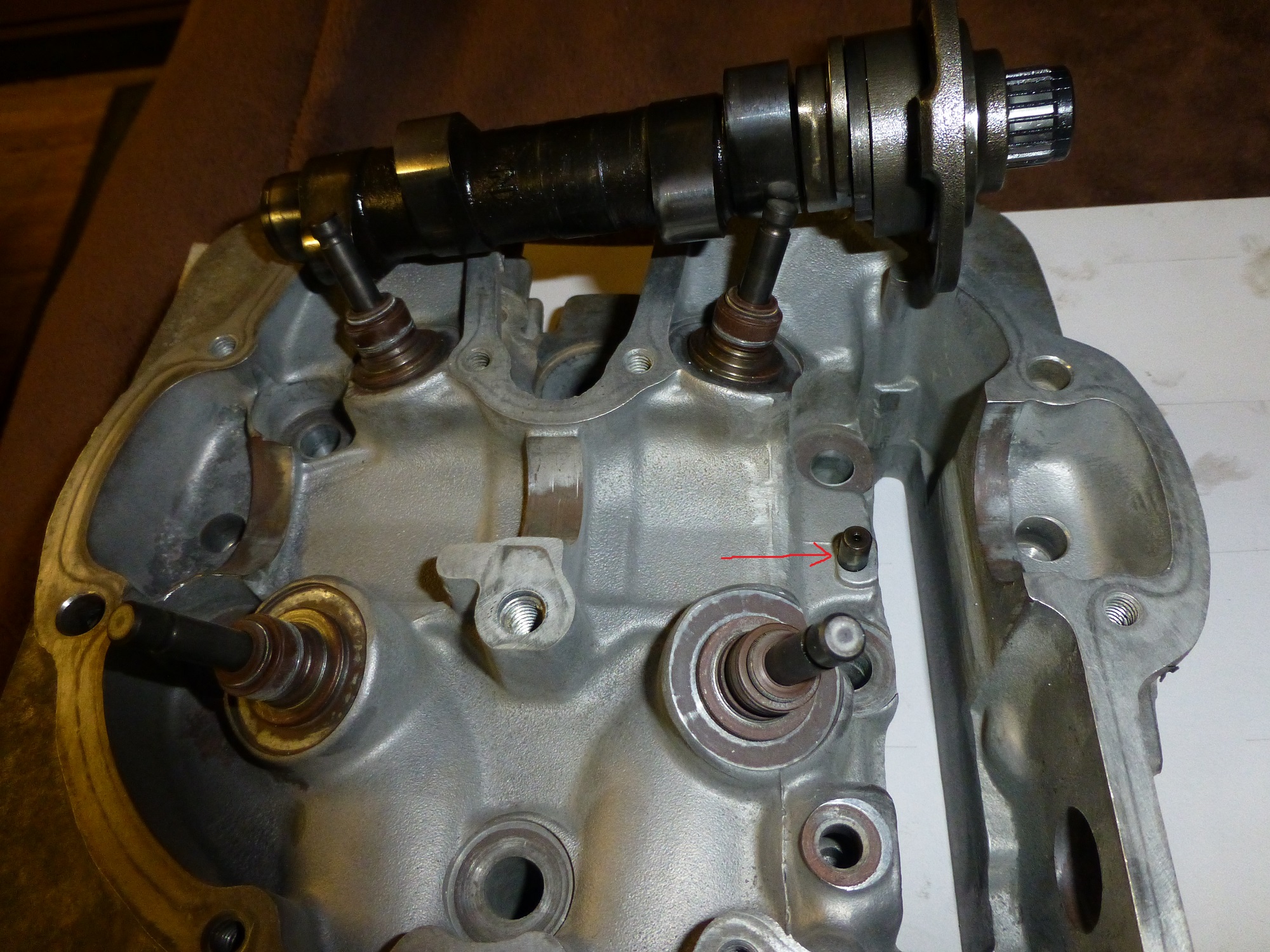

Beiträge: 758
Re: Domi springt nicht an - nachdem den Zylinderkopf runter war

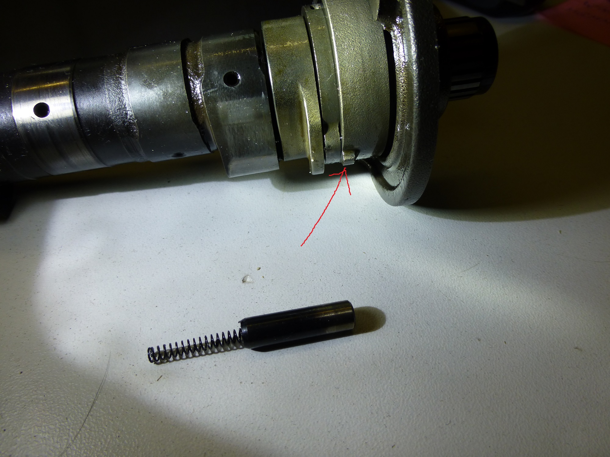

Das Video Nr. 2 ist ja das mit dem fast anspringen.
Das klingt mir sehr verdächtig nach vergessenem federbelasteten Arretierstift für den Anti-Rückschlag-Nocken unter der Nockenwelle. Hatte ich auch mal, vor 6 Jahren. Habe das Geräusch noch immer im Ohr.
Liegt der Stift noch irgendwo rum? Hat so 6 mm Durchmesser, mit einer längsliegenden Sacklochbohrung, in die eine Feder gehört. Oder hast Du den bei der Demontage übersehen und der ist irgendwo verloren gegangen?
Zuletzt geändert von Barniebutsch am So 2. Mai 2021, 16:42, insgesamt 2-mal geändert.
Das klingt mit sehr verdächtig nach vergessenem federbelasteten Arretierstift für den Anti-Rückschlag-Nocken unter der Nockenwelle. Hatte ich auch mal, vor 6 Jahren.
Also übrig geblieben ist nichts. Wo genau sitz dieser Stift? Im Zylinderkopf?
Beiträge: 758
Der Stift hat einen Durchmesser von 6 mm und ist 22 mm lang. Das Sackloch für die Feder im Stift ist 20 mm tief. Am oberen Ende hat der Stift eine Bohrung von 1,5 mm. Die Feder hat einen Durchmesser von 3 mm und ist 26 mm lang.
Der Stift sitzt unter der Nockenwelle.
Am Anti-Rückschlag-Nocken ist eine Nase, die wird mit dem Stift in Position gehalten.
Fehlt dieser Stift, läßt sich der Motor nicht starten. Es klingt haargenau so, wie in dem 2. Video. Es kann auch mal vorkommen, daß der Motor doch zündet und eine Umdrehung aus eigener Kraft macht.
Ich habe das vor 6 Jahren durchgemacht, allerdings war da vorher eine Nockenwelle ohne Autodeko verbaut und der Stift gar nicht drin gewesen. Ich habe den Zylinderkopfdeckel insgesamt viermal abgebaut und letzten Endes aus lauter Verzweiflung an dem Autodekozeugs alles abgeschliffen, was irgendwie vorgestanden hat und auf den Kipphebel hätte drücken können.
Ein Jahr später wurde ich über die Sache aufgeklärt und habe von einem Freund den Stift mit Feder sowie einen funktionsfähigen Autodekomechanismus bekommen, das ganze Zeugs auf der Nockenwelle montiert, alles korrekt im Zylinderkopf eingebaut und seitdem nie wieder zerlegt. Läuft.
Wirst um eine erneute Demontage der Nockenwelle nicht herum kommen, um nachzusehen. Die Zylinderkopfdeckeldichtung brauchst Du nicht erneuern, die geht mehrfach zu verwenden. Wird bei mir zumindest immer wieder dicht, ohne irgendwelches zusätzliches Dichtungsmaterial, ich baue die immer trocken ein.

Die Domi sprang auch schon vorher ohne die Demontage des Zylinders nicht gut an.
Sollte der Stift schon vorher gefehlt haben, wäre sie auch gar nicht gelaufen und nicht zeitweise einigermaßen.
Die NW kann man auch ohne Autodeko betreiben, da braucht man nichts abschleifen. Einfach alles ausbauen.

Von "einfach" würde ich jetzt nicht reden: Beim Ausbau der Autodeko-Mechanik braucht es passendes Werkzeug, damit beim Abziehen die Scheibe vom Kettenrad heil bleibt und nicht verbogen wird. Unter dem Mechanismus sitzen zwei Bohrungen, die man verschließen - z.B. verschweißen - muss. Wenn man das unterlässt, gibt es Schrott.

Bernd dein Gehör ist echt gold wert.
Habe gerade den Deckel nochmal runter genommen, weil ich mich so gar nicht an den Stift erinnern konnte und er war tatsächlich nicht da.
Keine Ahnung wann der Abhanden gekommen ist. Ich kann ihn jedenfalls nirgends mehr finden.
Ich schätze es passt dennoch irgendetwas mit der Zündung nicht, da sie zuvor ja auch nicht gut angesprungen ist.
Ich werde jetzt erstmal den Stift und die Feder besorgen und alles wieder zusammenbauen.
