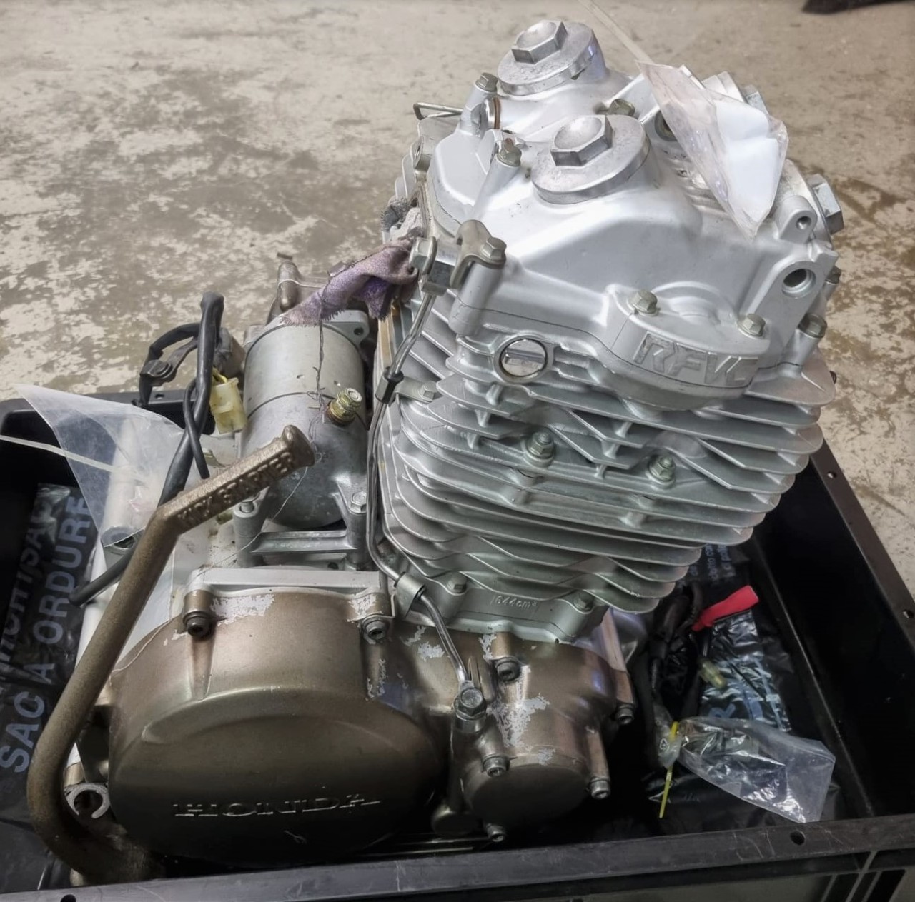

Werde bald meinen revidierten 1988 Motor einbauen .
Meine Frage dazu , mit welchem Öl soll ich den Motor für die ersten 500 oder 1000 km einfahren ?
