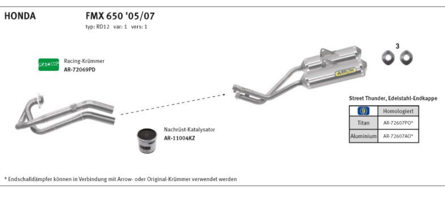

Zum Krümmer gibt es auch den Kat. Lt. Beschreibung ist der Auspuff mit dem Krümmer ohne Kat nicht zulässig. Ich würde bei Arrow nachfragen ob es in Verbindung mit dem Kat eintragungsfähig ist.

Genau über diese Skizze bin ich auch gestolpert. Offenbar habe ich aber den entscheidenden Hinweis, dass ein Nachrüstkatalysator dazwischengehört, übersehen.
Dann wird sich der Aufwand wahrscheinlich nicht lohnen. Ich hatte mich gewundert, warum die Leistungskrümmer in Verbindung mit dem ESD homologiert sein soll, wenn doch der Kat fehlt.
