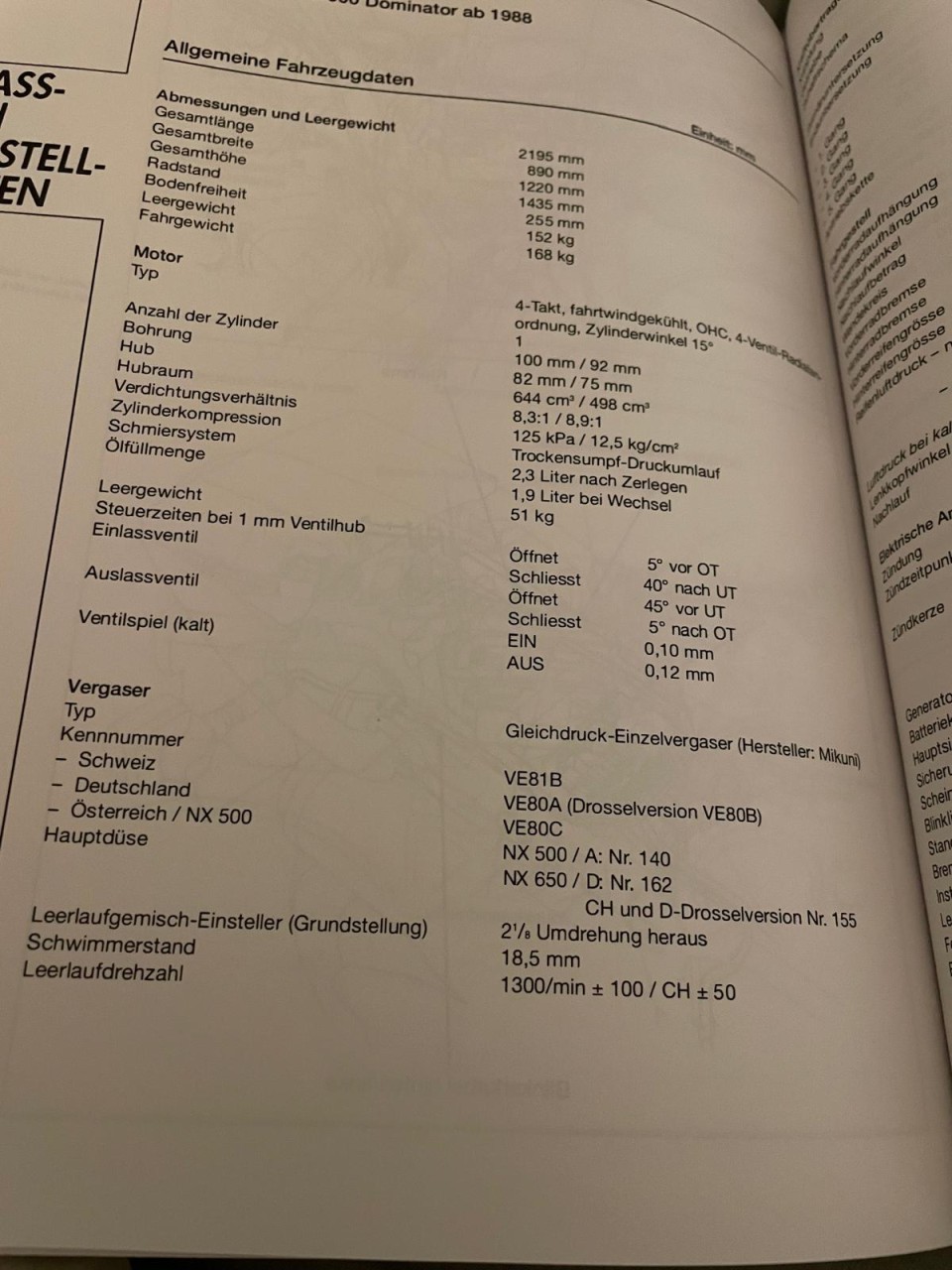

Schimmelreiter hat geschrieben: Mo 26. Mai 2025, 21:07 In der Reparaturanleitung steht Mikuni auch drin,...
In welcher Reparaturanleitung steht, dass die Domi einen Mikuni Vergaser hat?
Mikuni ist Zubehör, original war stets Keihin.
Gedrosselt wurde meistens mit anderer Bedüsung. Alle weiteren Drosselmaßnahmen erfolgten außerhalb des Vergasers (Ansaugstutzen, evtl. größeres Kettenrad je nach Baujahr,...).

steffen hat geschrieben: Mo 26. Mai 2025, 21:35
hier in dieser Reparaturanleitung vom Bucheli Verlag steht das:
Beiträge: 4775
Re: Domi startet kalt dürftig und geht manchmal aus
Schimmelreiter hat geschrieben: Mo 26. Mai 2025, 22:52 ...
Sehr interessant, da auch noch mit angegebenen Keihin Typ-Kennungen. :mrgreen:
Beiträge: 1547
Hallo Marlon - die Reparatur-Handbücher v. Bucheli enthalten leider sehr oft solche Fehler ... genauso wie die Bücher von Haynes ;
ich an deiner Stelle würde mir ein 'originales WHB' kaufen, sobald eines i.d. Bucht vorbeischwimmt :!: Das Geld ist zumindest 'Langfristig' Gut_angelegt ;) . 8-) . :mrgreen: ;
Beiträge: 5421
Die Bezeichnung in dem Buch ist falsch, deshalb ist das Buch auch nicht preis- wert.
Der Mikuni ist durch die Beschleunigerpumpe ein bisschen komplizierter in der Reparatur. Man braucht auch mehr Ersatzteile.
Ist auch komplizierter in den Einstellungen bis der einigermaßen gut läuft.
