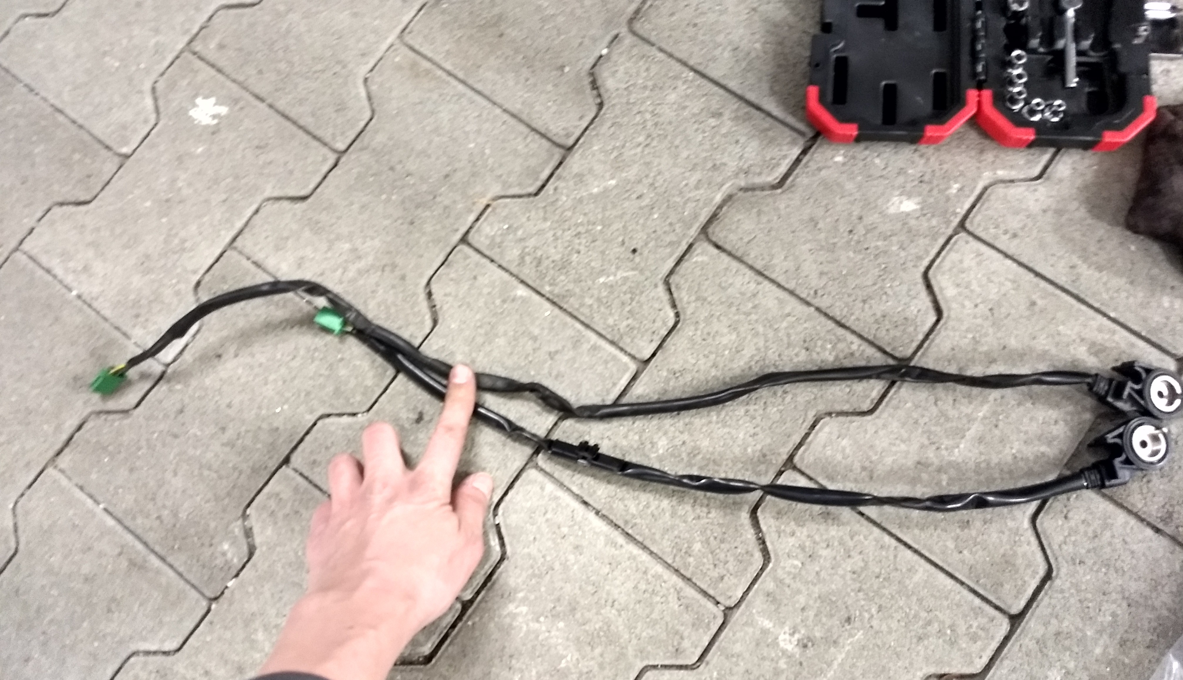

Hallo Leute,
ich wollte einen 35700-MY1-315 SSS verbauen und musste feststellen dass mir die Firma Zietech einen Schalter geschickt hat, bei dem das Kabel 1. um 19cm in der Länge zu kurz ist und 2. die Pinbelegung falsch ist (das ist das kleinste Problem, kann ich umbelegen).
Laut Homepage ist meine 1993er NX "P" gelistet für den Schalter. Hattet ihr schon mal so einen Fall?

Wenn du die Belegung ändern kannst , kriegste doch auch das Verlängern hin , oder ?

Der von der RD 08 ist kürzer.

Das ist bestimmt einer von der RD08. Am Kabel ist auch ein Clip zur Befestigung am Rahmen? dran. Ich Schlaf nochmal drüber und überlege ob ich umtausche/zurückgebe oder einfach selber das Kabel verlöte und die Pins ändere.

Also der vermeintliche RD08 Schalter hat wohl eine Länge von 59,5cm, gemessen vom Stecker bis Ende Schaltergehäuse. Die Steckerbelegung lautet: Grün-Weiß, Gelb-Schwarz, Grün.

So, heute hab ich nun doch den neuen Seitenständerschalter passend umgelötet. Ich hab die drei Kabel um 19cm verlängert, Kabelquerschnitt 0,75mm².
Der neue Schalter RD08 hat eine andere Belegung der Kabelfarben:
Für Ständer ausgeklappt gilt: Masse schaltet auf Grün und Grün-Weiß.
Für Ständer eingeklappt gilt: Masse schaltet auf Grün und Gelb-Schwarz.
Bei der alten RD02 Version des Schalters umgekehrt. Die Pins konnte ich quasi im Stecker lassen. Jetzt sind nur am Gegenstück (Kabelbaum) die Farben Grün-Weiß und Gelb-Schwarz vertauscht.
Mit den 19cm Verlängerung passt die Kabellänge genau und der Schalter kann eingebaut werden. Also falls jemand diesen Schalter bei Zietech bestellt kann man ihn so an die RD02 anpassen
