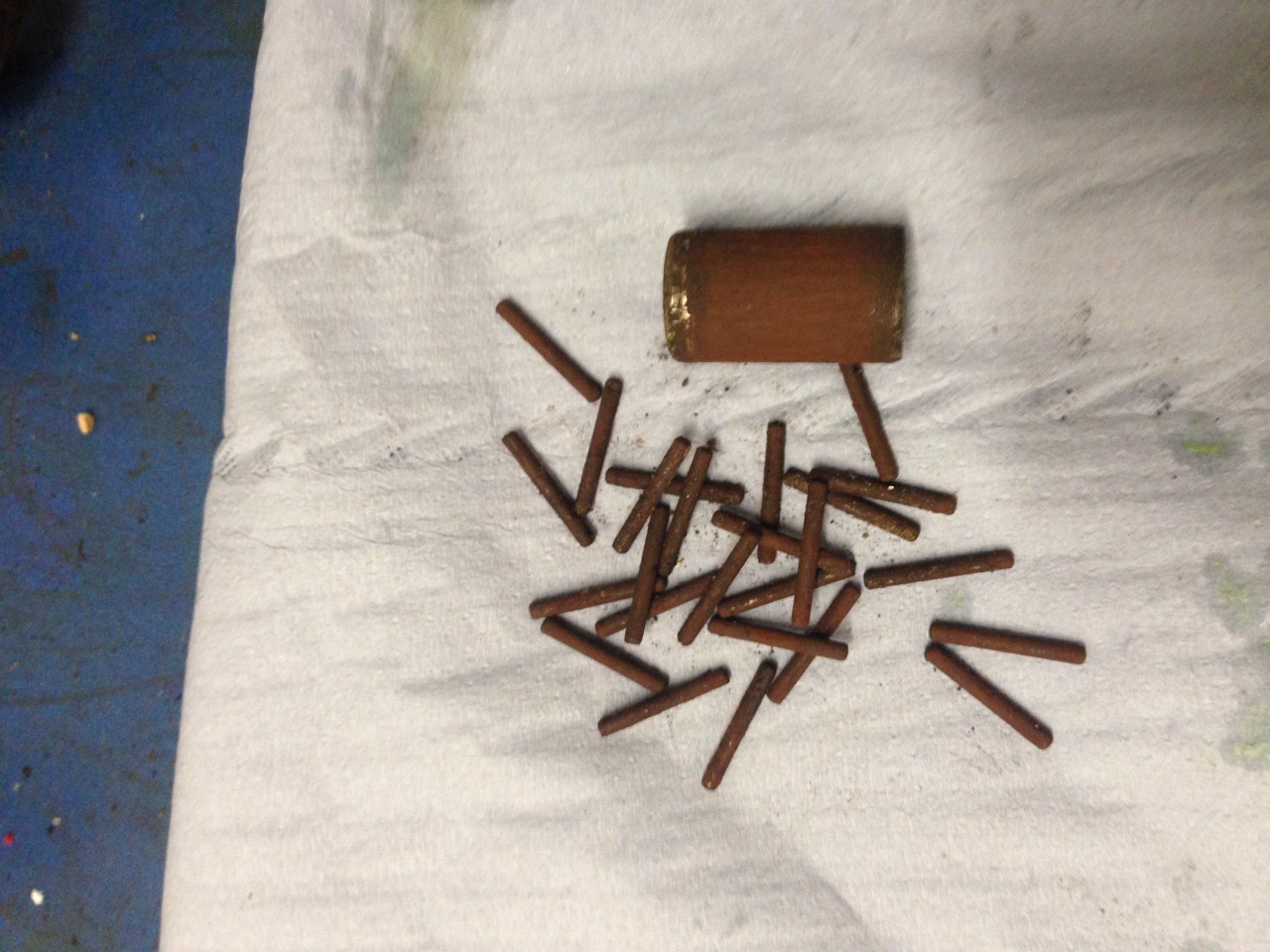

Das Nadellager, das das Unterteil des Federbeins mit der Umlenkung verbindet, ist an meiner Domi nach 28 Jahren völlig vergammelt.
Nadellager und Dichtringe habe ich problemlos als E-Teil bekommen.
Aber woher bekomme ich das Innenteil (Hülse - Buchse - Innenring ...)
Das Innenteil ist in meinem Fall derart fertig, dass ich es in keinem Fall weiter verwenden kann.
Und ich will eine Neuteil, da Gebrauchte nach so viel Zeit nicht wirklich i.O sein können.
Wer kann mir bitte helfen?

Tja, zu genau diesem Thema hatte ich gerade letzte Woche etwas, wenn auch eher beiläufig, geschrieben in einem anderen Thread. viewtopic.php?f=13&t=1794&p=42589#p42589
Von Honda gibts das Teil zumindest nicht mehr.
Wäre die Frage woher gleichwertiger Ersatz zu bekommen ist? Oder vielleicht passt eine Hülse aus einer anderen Honda.
Aber schreib mal ein paar Worte über Dich. Das wäre ganz nett.

Keine Hülsen wären, ganz im Gegensatz zu keine Lager mehr
ja noch relativ unkompliziert.
Eine regionale Dreherei/Automatendreherei ist eigentlich immer zu finden. Mitterweile gibt es da auch Online anbietende.
Bei sowas merkt man erstmal wie wichtig es ist das Zeug nicht so ungeschätzt völlig vergammeln zu lassen.
Dann rennt man wegen ner blöden Hülse durch die Gegend...

Normal wäre es kein Problem, nur mein Dreher hat die Stelle gewechselt.Andreas_NRW hat geschrieben: Do 14. Mär 2019, 11:23 @Cobra-Andi: wäre das nicht ein Projekt für den Chokeschrauben-Spezialisten?
.... wissend das die Buchse bei LuckySeven auch schon "Rattermarken" hat![]()
Bei All Balls nichts zu finden?
Ich mache mich mal auf die Suche.
Die Lager gibt es ja als Sonderbestellung bei BTS. Schaue in unsere Liste.
- Beiträge: 5465
Re: HILFE Umlenkung - Nadellager Innenteil
Wer sagt das es die Hülse mit der Nr. 52464MN9000 nicht mehr gibt?steffen hat geschrieben: Fr 8. Mär 2019, 14:13 Ich meine die Hülse mit der Teilenummer 52464MN9000.
Zum Glück hatte ich in meinem Teilelager eine gut erhaltene mit nur wenigen Laufspuren. Meine eigene hatte schon gut Rattermarken.
Gereinigt, bisschen den Dreck und Flugrost abgeschliffen, neu gefettet => läuft wieder.
Ihr müsst auch mal unter anderen Bj. schauen.
Ich habe die bei BTS gefunden
https://www.biketeile-service.de/origin ... 2464MN9000
und bei ZFS
https://zsf-motorrad.de/product/82780
Seltsam. Gerade bei BTS hatte ich auch gesucht, aber über die Teilenummer nichts gefunden.dieCobra hat geschrieben: Do 14. Mär 2019, 19:47Wer sagt das es die Hülse mit der Nr. 52464MN9000 nicht mehr gibt?steffen hat geschrieben: Fr 8. Mär 2019, 14:13 Ich meine die Hülse mit der Teilenummer 52464MN9000.
und bei ZFS
Evtl. hatte ich es ohne Bindestriche probiert. Weiß ich nicht mehr genau.
Naja, ich habe keinen akuten Handlungsbedarf. Aber diejenigen die die Hülse benötigen, können's ja mal versuchen.
Bei ZSF habe ich ab und zu die Erfahrung gemacht, dass Teile als verfügbar im Shop angezeigt, und dann aber doch nicht mehr erhältlich waren.

Am Sonntag bei BTS bestell, heute da. Also noch lieferbar, für diejenigen, die noch eine brauchen.
Jetzt habe ich auch eine auf Lager.

Servus Gemeinde.
Erst einmal vielen Dank für die diversen Antworten.
Wie immer in solchen Foren ist ja leider allerhand dabei, das einem kaum weiter hilft.
(social media oder technische Info?)
Dazu mal schlaugesprochen an die,
die glauben mit einer gedrehten Hülse sei es getan.
Diese Hülse ist der Innenring eines Nadellagers.
Das bedeutet, diese muss höchst präzise gefertigt werden
und muss unabdingbar gehärtet und poliert sein.
Ich habe eine Firma, die mir so etwas machen könnte.
Dann kommen aber 20 Hülsen auf min. 500 € (vorab geschätzt).
Ich habe mir nun erst einmal damit zu helfen versucht,
eine Mimik aus einer jüngeren Maschine zu verwenden.
Auf den ersten Blick ist schon zu erkennen, dass die "neue" Mimik andere, kürzere Hebel hat. (Und andere Schrauben)
Es ergeben sich daraus wohl höhere Kräfte auf das Federbein bzw. eine etwas weiter ausgefederte Schwinge.
Genaueres kann ich dazu aber erst schreiben, wenn die Teile eingebaut und ausprobiert sind.
Zum Ausmessen und Berechnen fehlt mir die Zeit.
Man wird sehen.
Wenn gewünscht, werde ich dazu dann noch mal was schreiben.

So ein Schwubbel selten gehört.bricofin hat geschrieben: Do 21. Mär 2019, 22:31 Servus Gemeinde.
Man wird sehen.
In diesem Sinne:
Happy Honda
Klar, das man kein Messing für so eine Hülse verwenden sollte.
Und wenn Sachen drehen lasse, sind die auf ein 100/er genau.
Und das Federbein der RD08 ist ja auch länger und irgenwie ist dann klar, das die Umlenkung anders ist.

Hallo alle zusammen,
ich bin gerade dabei meine Domi zu "überholen". Heute habe ich die Umlenkung samt Federbein ausgebaut und die Umlenkungslager neu gefettet. Ja gut fast alle Lager, bis auf das eine unten am Federbein, was total hinüber war
Deswegen hab ich das Forum nun durchforstet und diesen Beitrag gefunden. Nun hab ich das Problem das mir hier die Links nichts mehr anzeigen.
Brauch neue Hülsen für das Nadellager, neue Lager und eine neue Buchse
Könnte mir jemand weiter helfen?
Vielen Dank schon mal im voraus
Liebe Grüße
Izy

Uiii,Uiiii, da sieht böse aus.

Einmal hier:
viewtopic.php?f=14&t=47
Dann hier nochmal die Teile raussuchen die Du brauchst:
https://www.cmsnl.com/honda-nx650-domin ... P5xfNIzaUk
und die Teilenummern bei BTS unter <Originalteile Honda> eingeben.
Kannste auch direkt bei CMS bestellen, kommt aber noch Steuer und ca. 14 Tage Versand dazu.

Hallo Andi,
ich habe vor einer Woche ungefähr alle Teile bei CMS bestellt, sprich Nadellager, Dichtungen und die Buchse.
Das alles kam jetzt am Donnerstag an. Ging sehr schnell und über den Preis kann ich echt nicht meckern.
Ich dachte mir schon beim Auspacken das es irgendwelche Nachbauten sind, aber scheints sind das Originalteile von Honda.
Vielen Dank für den Link
