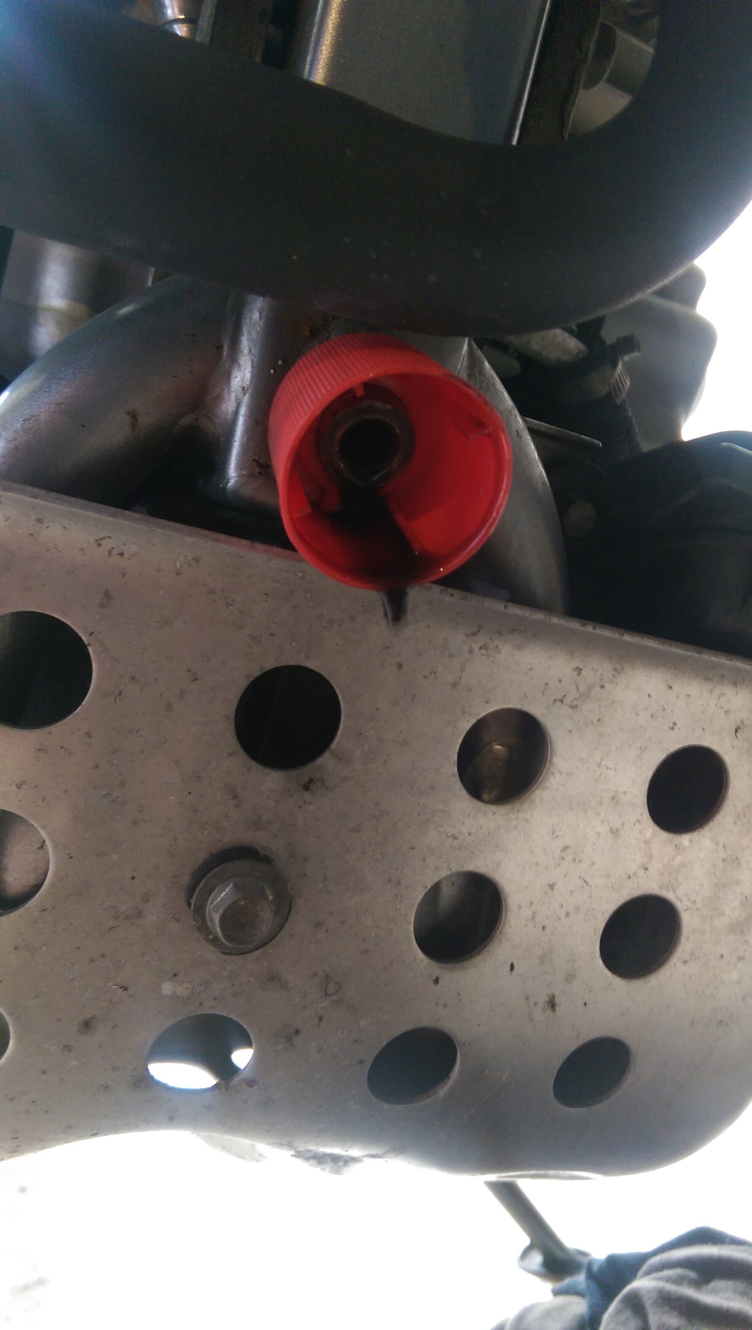

heute mal ein Ölwechsel gemacht ohne zu kleckern. Habe ich mal in Bild festgehalten.
Die seitwärte Ablassschraube habe nicht dokumentiert, ist ja auch nicht kompliziert.

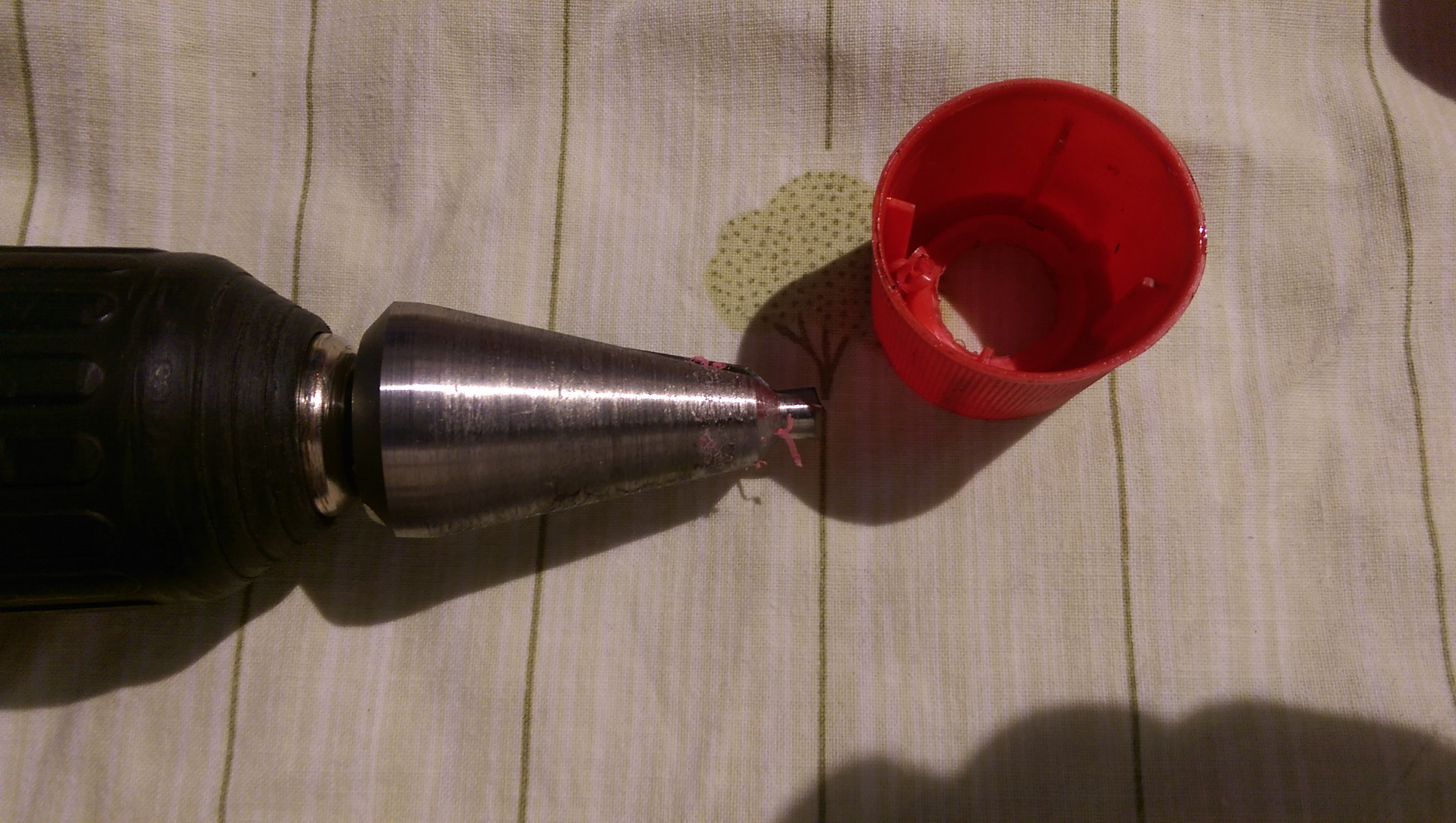

Anfertigen eines Überstülpers. Darf nicht größer sein als 3,5 cm. Loch gebohrt mit einem Blechschälbohrer.

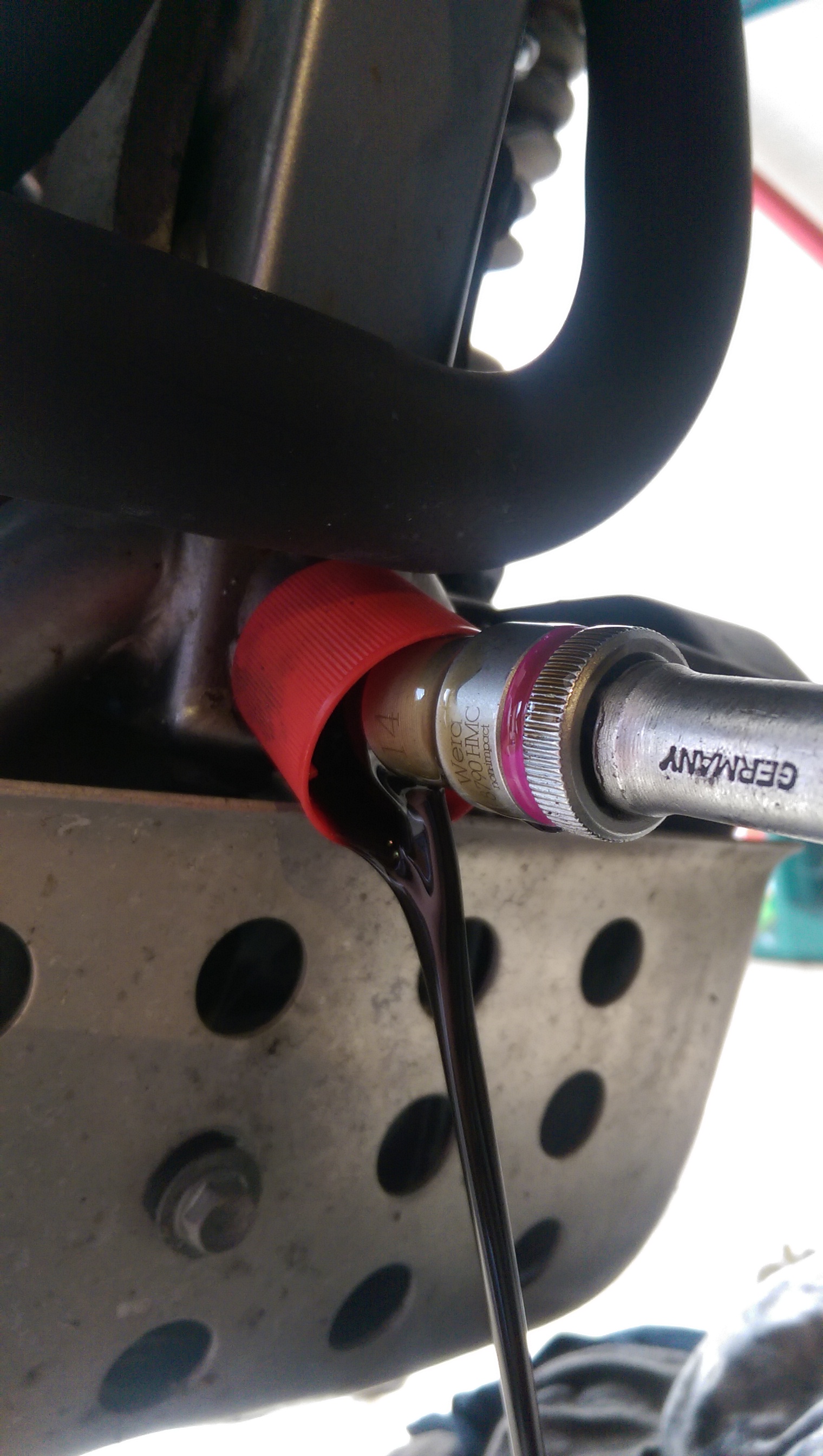

Überstülpen und die Ablassschraube langsam herausdrehen und den Strahl damit steuern. Sonst geht es ab bis zum Vorderrad.
Abtropfen lassen.
Sicherheit. :D
Der Ölfilter kommt gleich dran.

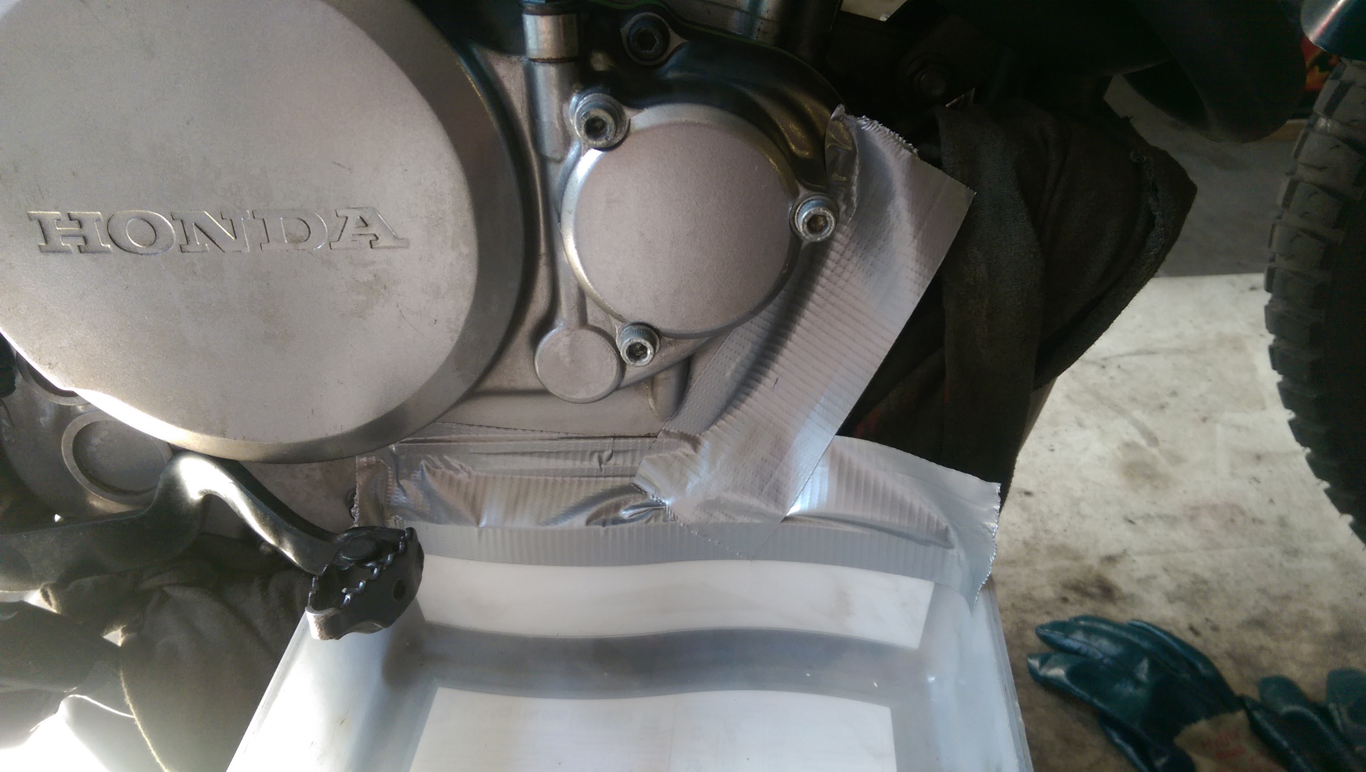

Jetzt zum Ölfilterwechsel.
Da haben wir im alten Forum gerätselt, wie viel Öl die Kammer noch enthält.
Ich habe damals geschrieben, ich lasse mir was einfallen.
Hier meine Umsetzung mit einer genauen Antwort.

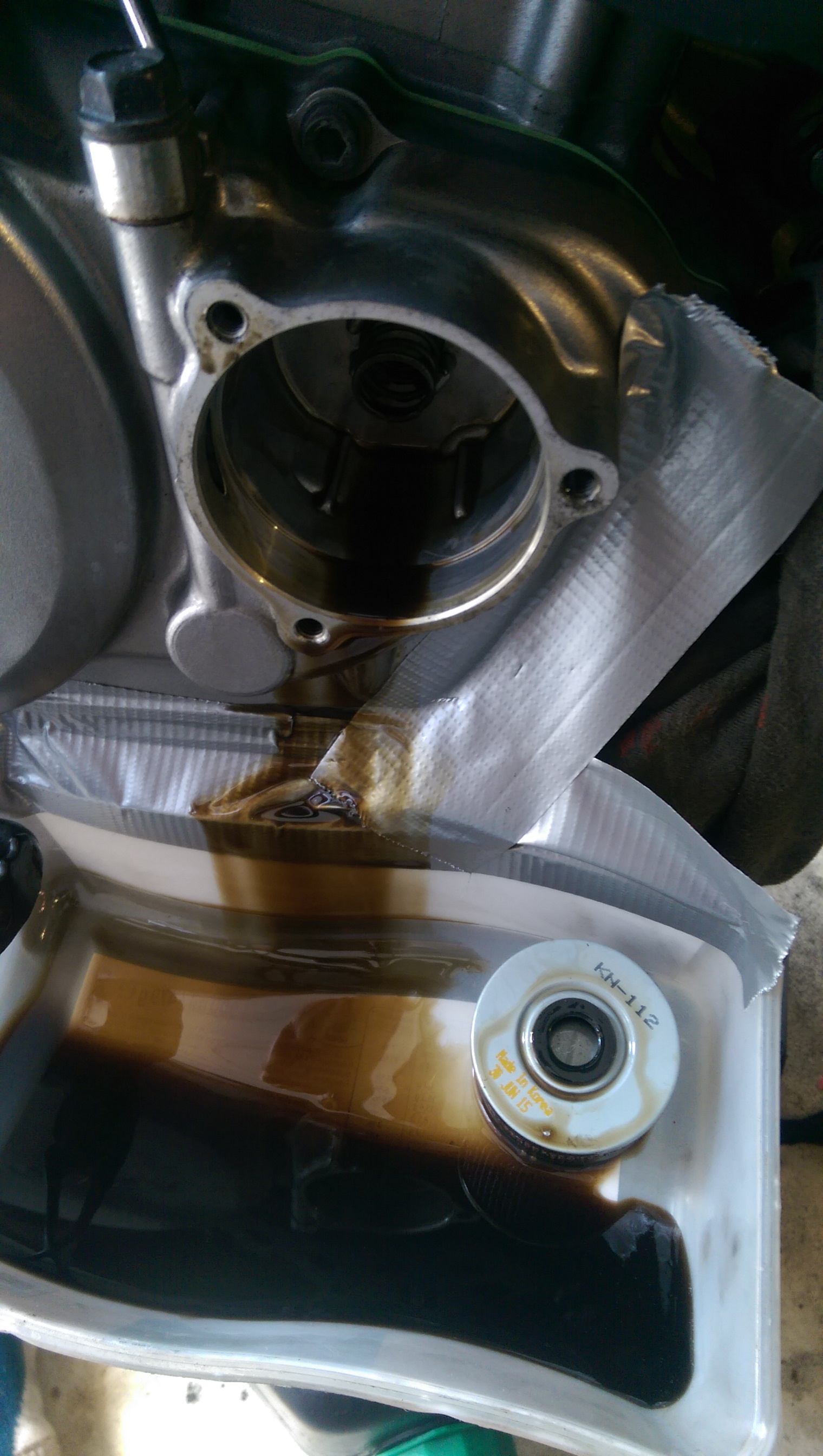

Abkleben mit Panzerband und einer Eisschüssel.
Ablassen und auffangen.
Abmessen. Dürfte dann so um die 70mml sein, mit ein paar Tropfen Verlust in der Kammer; Filter, Auffangschale.
Ich hoffe, es hilft Euch ein bisschen die Finger sauber zu halten.
