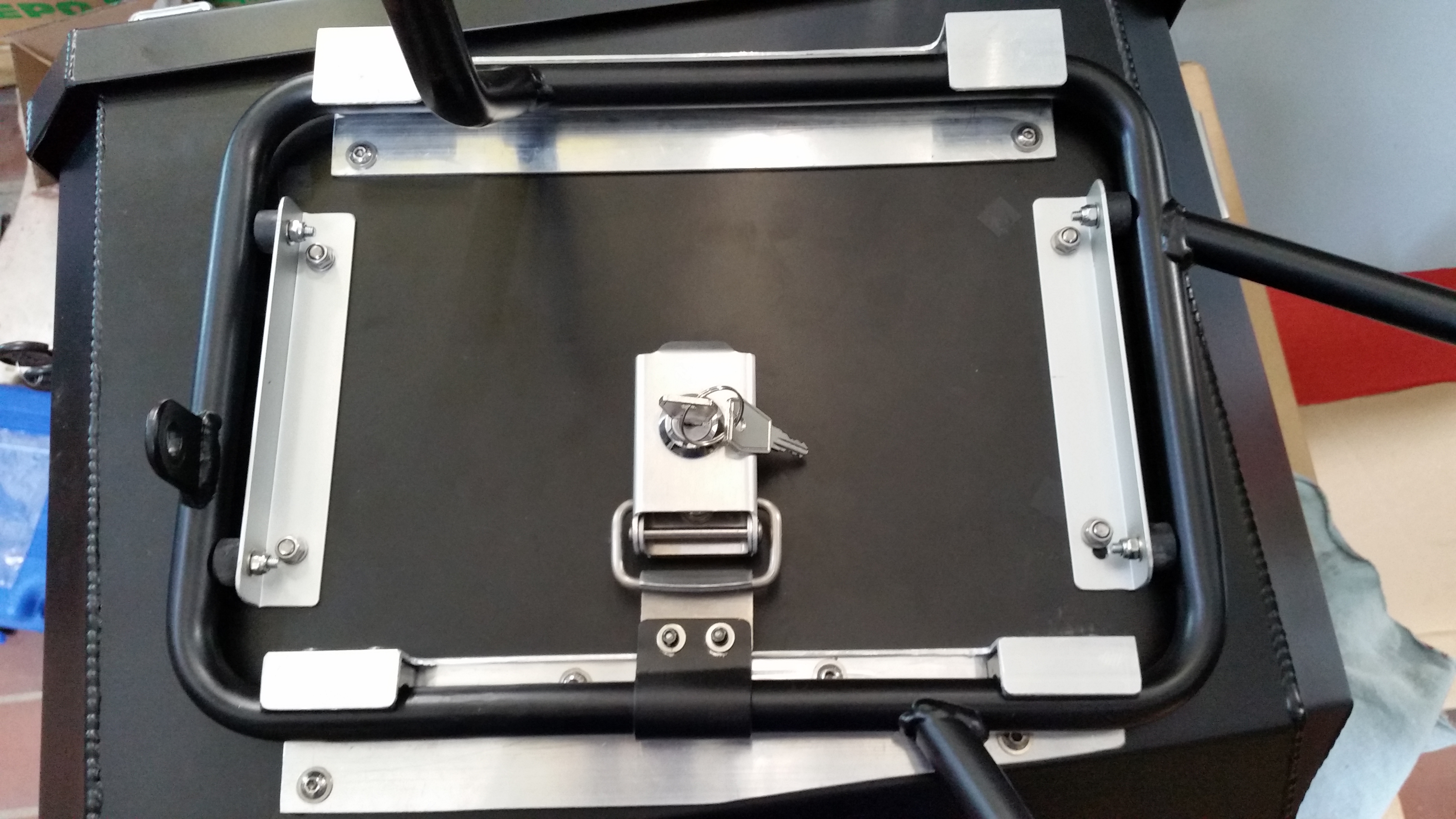

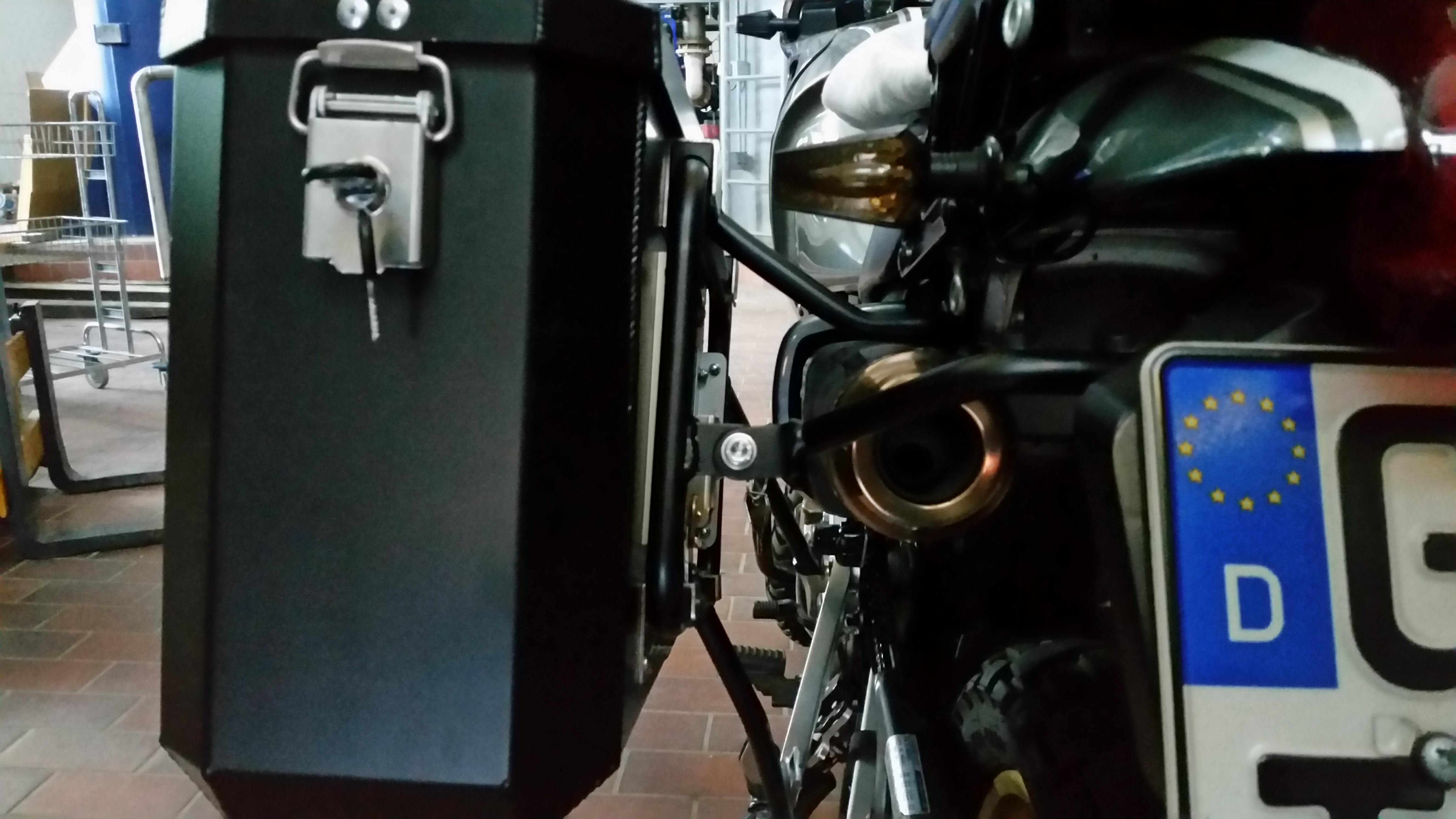

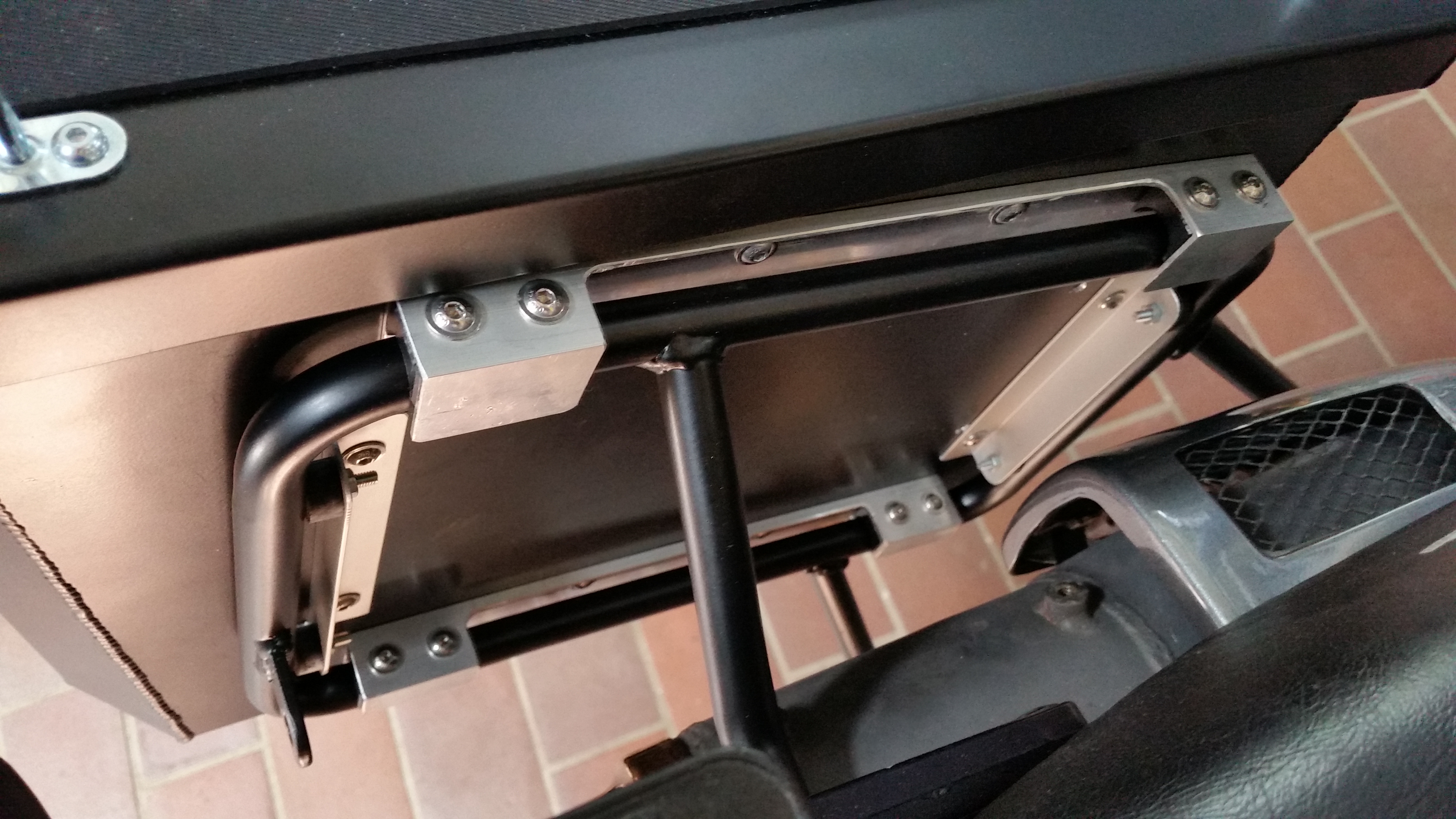

Re: Seitenkoffer für die Domi
Hallo ich hoffe die Bilder sind einigermaßen selbsterklärend.Ich habe mir die U-Bleche aus V2A biegen lassen-3 mm Blech.Den Träger habe ich mit einem 13 mm Va Rohr und einer 12 mm Gewindestange und Hutmuttern verstärkt.Der Koffer ist zusätzlich zu den beiden U-Laschen noch mit einer M6 Schlossschraube an dem Träger durch eine der beiden Bohrungen am Träger mit dem Koffer verbunden.( Diebstahlsicherung).Durch die Schrauben( Imbus M8 * 25) an den Laschen wird der Koffer am Träger befestigt.Die Muttern M8 sind auf die Laschen geschweißt um die Laschen am Träger zu befestigen.Die koffer sind zusätzlich von innen mit Moosgummi ausgekleidet.Die Schrauben der Laschen sind von innen alle mit Stopfmuttern gesichert.Falls du noch Fragen hast melde dich bitte Gruß Mathias

- Beiträge: 1866
Meine Koffer sind mit 5mm Aluprofil von innen mit Rändelmuttern am Träger befestigt. Somit leicht abnehmbar und Diebstahlsicher.

Ich habe es mit etwas aufwendigerem Eigenbau gelöst. Mit PE Kunststoff Halbschalen für die Rundrohre, die in den Aluprofilen befestigt sind.

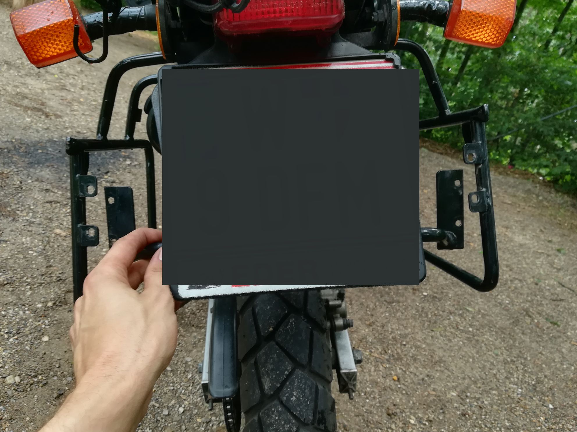

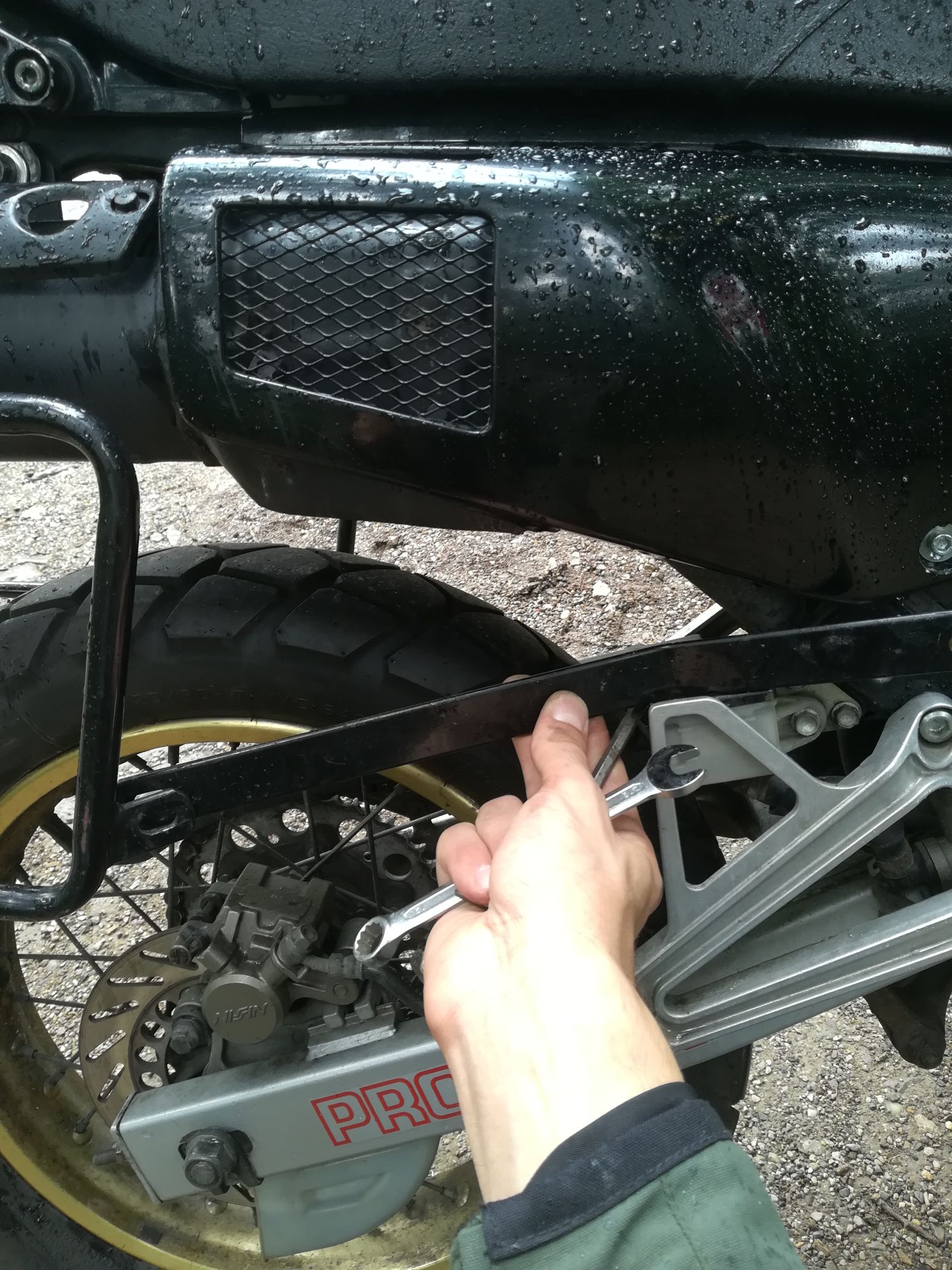

Wow, danke für die vielen Bilder! Sehr coole Eigenbauten Hätte ich Möglichkeiten zum Schweißen, würde ich das liebend gerne auch machen.
Dank Greeny hab ich jetzt schonmal die Seitenträger. Aber auch hier zwei Fragen bezüglich Montage:
Das Verbindungsstück geht sich nicht ganz aus. Ich nehme an, dass ich noch Abstandshalter bräuchte oder? Das andere Problem ist, dass auf der rechten Seite ein Flüssigkeitsbehälter ist und ich glaube da würden eigentlich die Seitenstreben langführen. Und das letzte Foto von Befestigung. Habt ihr Tipps?
Liebe Grüße
Edo
Liebe Grüße
Edo
Aber Gefrickel ist das.
Hilft es nicht alle Schrauben sofort anzuziehen, zusammen stecken und dann die Schrauben festigen?
Hab es eh nach der Montageanleitung gemacht, zumindest so weit es ging Außerdem wäre es die, für Modelle bis 1991:
https://www.hepco-shop.de//download/pro ... _00_01.pdf
Beim Montieren habe ich das versucht, was du beschrieben hast, aber die Abstände sind zu groß. Erstmal werd ich nur Taschen nehmen, dafür sollte das denke ich reichen. Aber in Zukunft müssen da Koffer ran!
Hallo Edo,
das Verbindungsstück hinten sollte schon passen. Daß es da zusätzlich noch Abstandshalter geben soll, macht kein Sinn.
Ich kann's aufm Bild von hinten nicht erkennen, daher meine blöde Frage. Ist der Querträger richtig rum?
Oder hat es irgendwie schon geklappt?
Mich hatte es fast in den Wahnsinn getrieben zumal der Spritzschutz bei mir ausgenudelt war.
Ein wirklich nerviges Gefrickel.
Ich drück weiter die Daumen.
