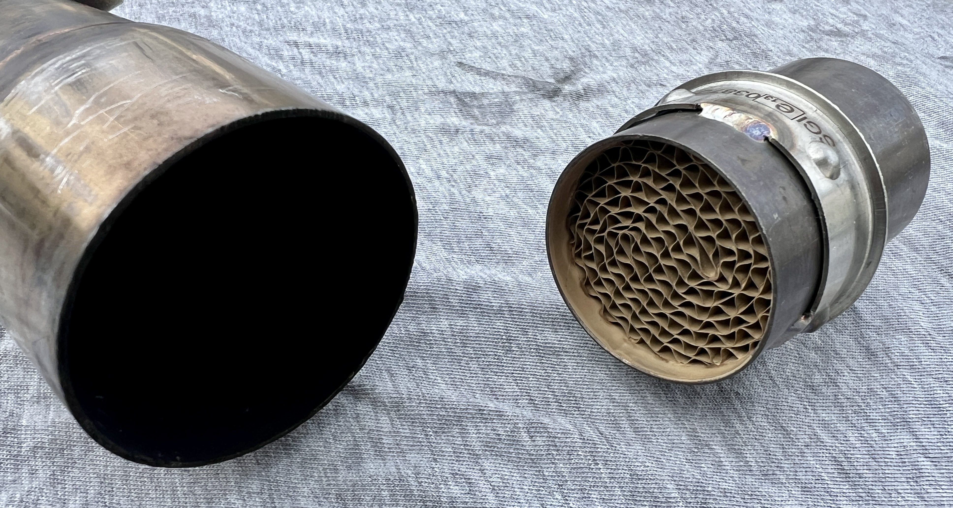

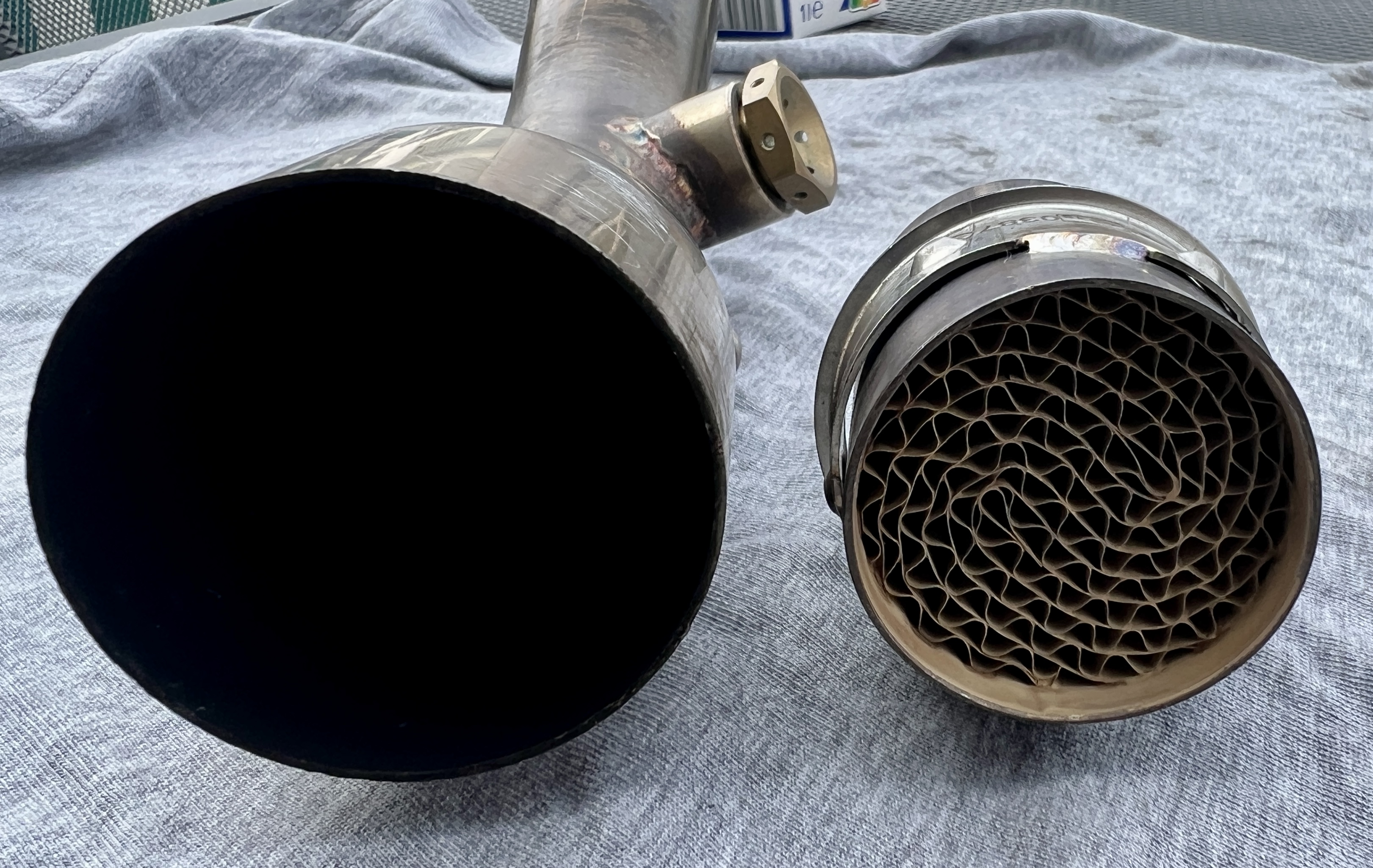

Ich möchte einen Nachrüst-Kat (LeoVince 6522K) in einen Krümmer einbauen.

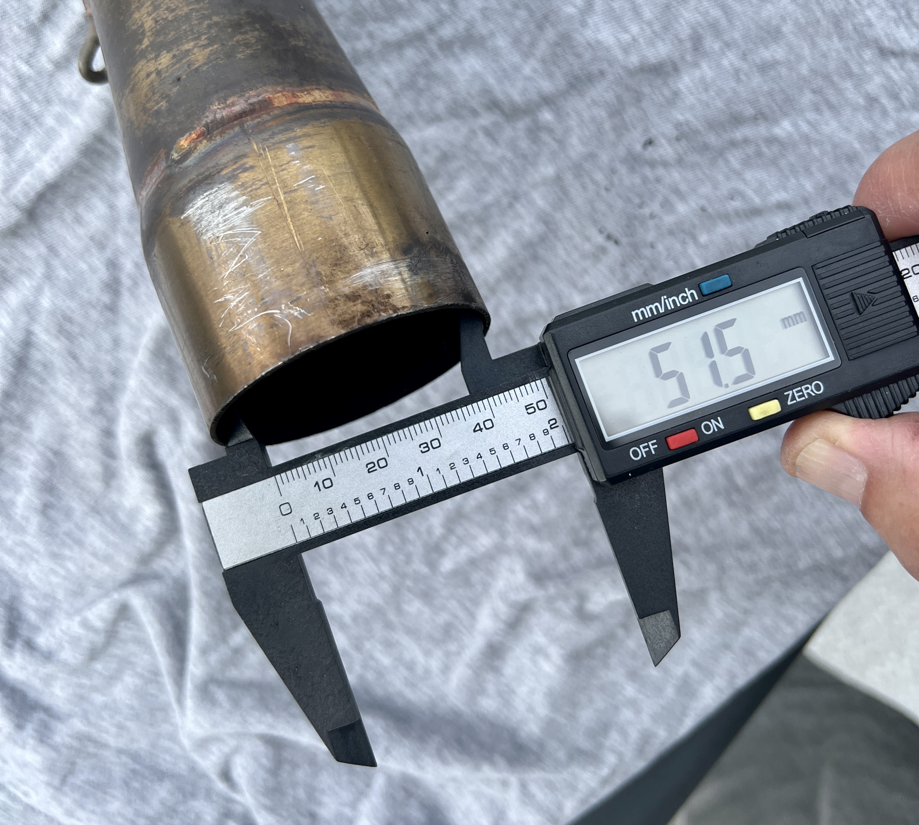

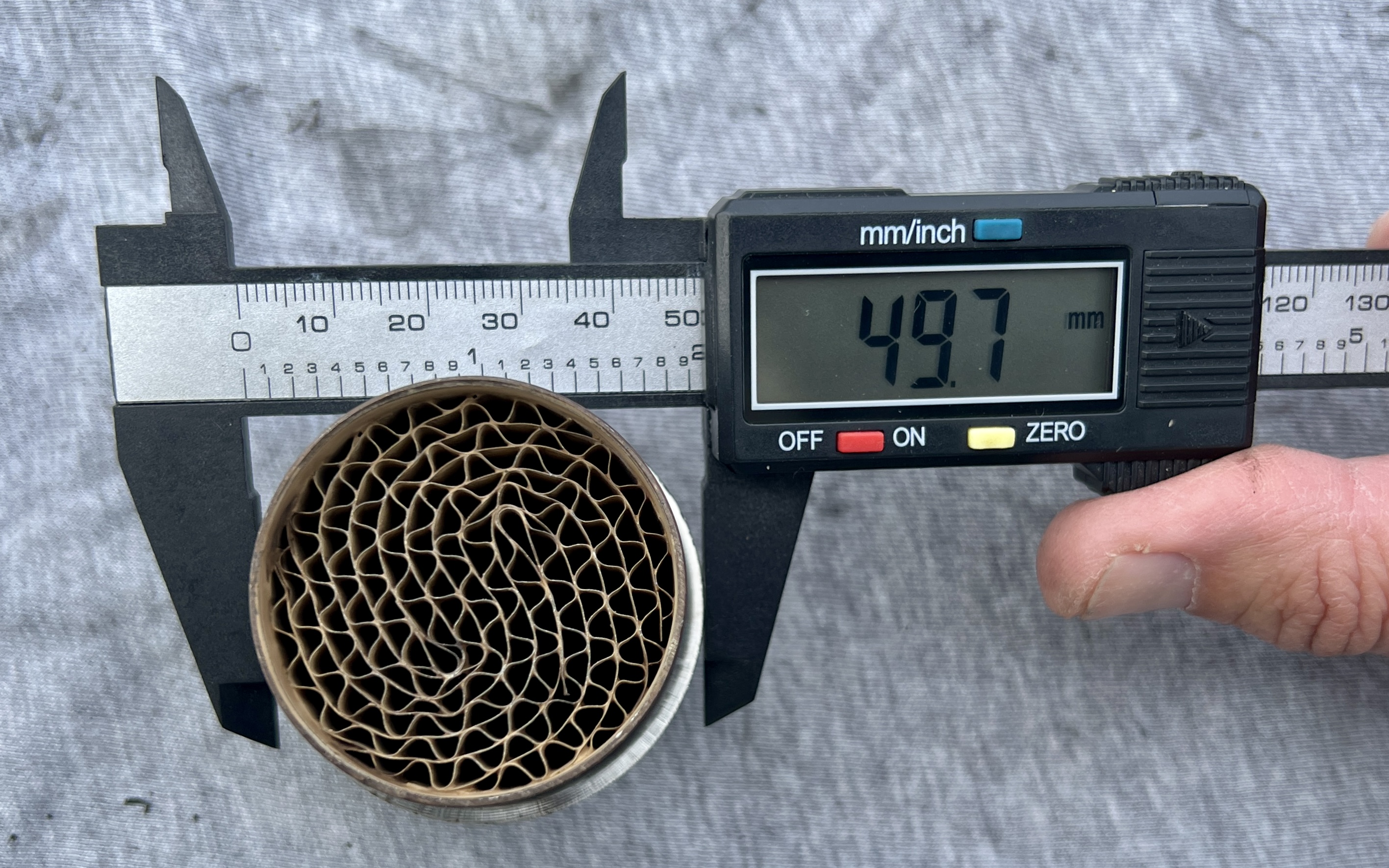

Der Kat passt vom Durchmesser (49,7 mm) locker in das Krümmerrohr (51,5 mm). Ich dachte an ein Anschweißen, wobei nichts nach außen hin überstehen sollte, weil das Krümmerrohr letztendlich in den Endtopf eingeschoben wird. Für's Schweißen spricht auch, dass der Kat dann fest ist und nicht klappern kann.
Ich würde den von Hersteller bereits angeschweißten Ring am Kat noch mit einer Dichtung versehen, damit die Abgase nicht seitlich am Kat vorbeiströmen.

Vielleicht doch lieber mit Schellen anschrauben, denn irgendwann willst du den defekten Kat tauschen oder reinigen?
