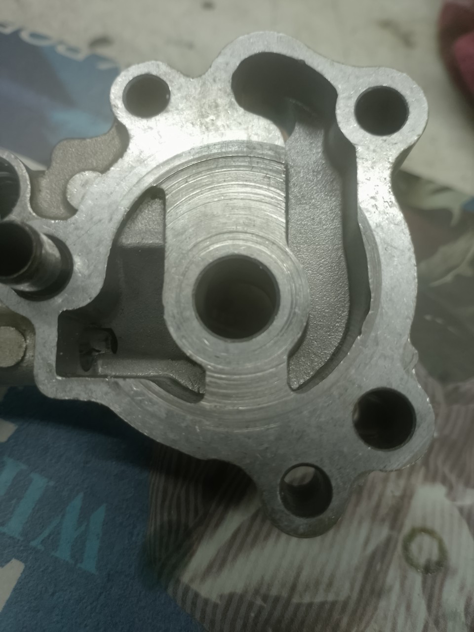

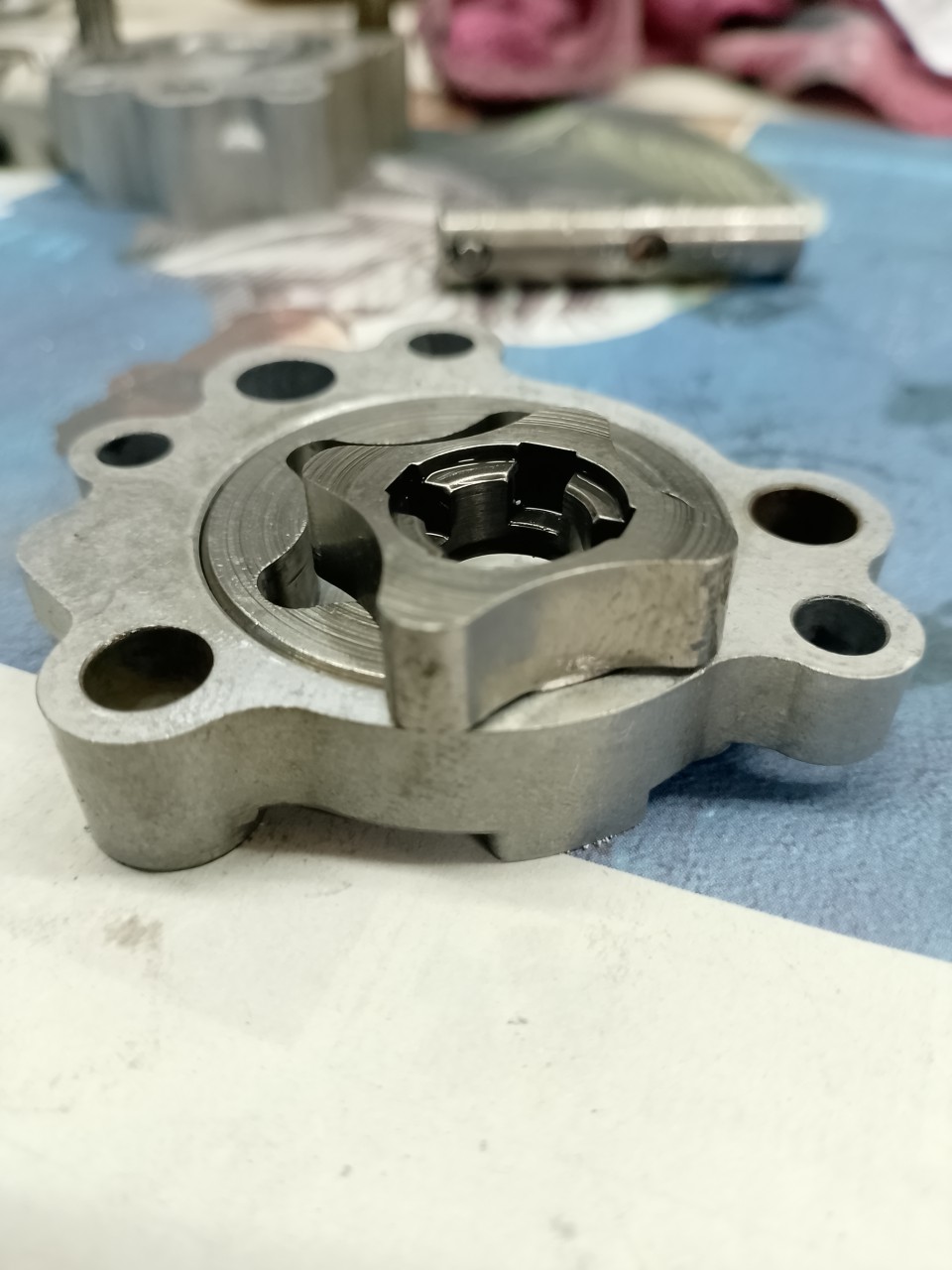

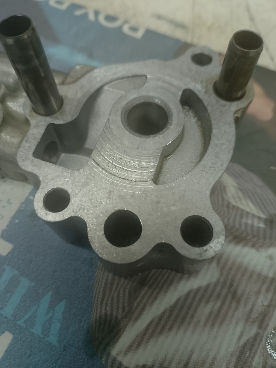

Moin, da hast Du auch wieder Recht
Tatsächlich habe ich kaum aussagekräftige Fotos. Das was ich habe, muss ich hier wieder mit Direct Upload posten, wegen dieser Fehlermeldung: Fehler, Das Kontingent für Dateianhänge ist bereits vollständig ausgenutzt.
#1
#2
#3
#4
#5
#6

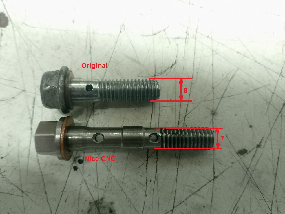

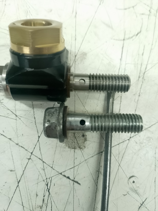

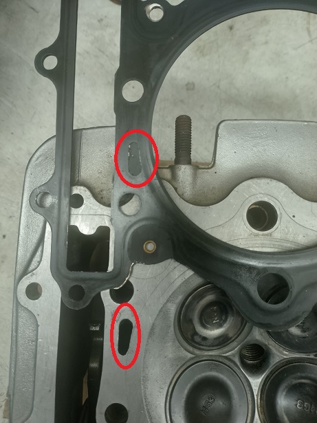

Was mir an den Bildern so auffällt..
- Die Schläuche vom Ölkühler sind unten nahe Pumpenanschlüsse mit ?einem Kabelbinder? an was festgezogen ?
- Bist Du sicher das die Hohlschrauben/Schauglas- Konstruktion am Zylinderkopf den gleichen Querschnitt wie die Originale aufweist?

Re: Dominator goes Rallye
Gut erkannt Andreas
Ich hatte die nur etwas leicht zusammen gezogen, damit die Schellen nicht aneinander reiben. Dadurch hatte ich aber bestimmt nicht den Querschnitt verändert (hoffentlich).
Ob die Hohlschraube von Nice CNC den gleichen Querschnitt hat, weiß ich jetzt nicht mehr, kann ich aber heute Nachmittag prüfen. Ich habs aber schon seit längerem wieder auf Original zurück gebaut, weil ich hier mal gelesen hatte, dass das nicht so verlässlich ist.
Beste Grüße, Stefan

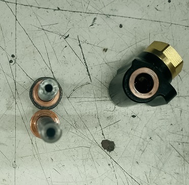

Hier die Unterschiede zwischen den Hohlschrauben, oben am Ventildeckel.
Die Bohrungen in der Längsachse sind gleich dick.
Die beiden Bohrungen in der Nice CNC Schraube haben einen größeren Durchm. und gehen durch. Die eine Bohrung in der Originalschraube hat einen kleineren Durch. und geht nicht durch.
Das Gewinde, was tatsächlich in den Deckel geht, ist beim Original länger.
Was kann das für einen Einfluss haben?
Nochmal die Anmerkung: Ich hatte dieses Schauglas nur für ca. 150km von ca. 500km montiert.

- Beiträge: 4687
Ausser das diese Konstruktion dies vielleicht für manche Käufer suggerieren mag,
tatsächlich aber weder den Fluss, noch (was wichtiger wäre...) keinen Fluss anzeigen kann,
hat es zumindest keine Auswirkung für deinen Fall haben können.

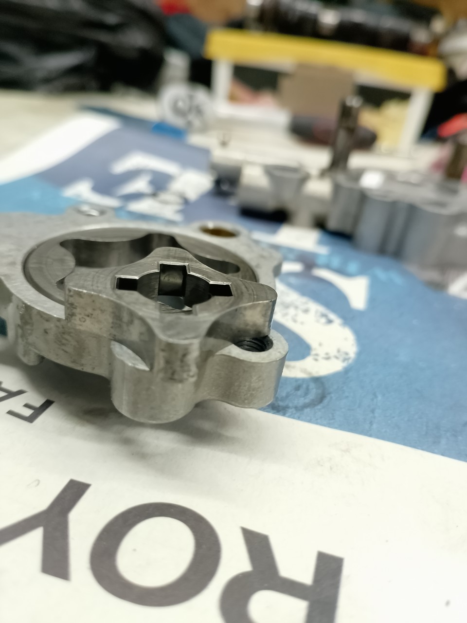

Huhu, da bin ich wieder
Habe heute meinen neuen/ gebrauchten Zylinderkopf mit allem was ich brauche bekommen - sieht gut aus.
Bevor ich den aber einbaue, muss ich ja immer noch der tatsächlichen Ursache auf den Grund kommen.
Habe inzwischen noch mehr im alten Forum und auf Michael Sperlings Seite gelesen. Dabei habe ich erfahren, dass es ein altes Bj. der Ölpumpe ohne Simmerring an der Welle gibt (1988, also meine) und neuere Bj. mit Simmerring. Es heißt wohl, dass die alten Pumpen nicht entlüftet werden mussten, weil sie ja nicht ganz dicht sind, was aber auch Nachteile hat. Da ich ja eine solche alte Pumpe habe (ich habs kontrolliert), hätte ich sie also nicht entlüften müssen und meine ganze schöne Theorie ist hinüber
Ist das das denn so komplett richtig oder sollte sie trotzdem entlüftet werden? Lohnt es sich, eine der neueren Pumpen mit Simmerring zu kaufen, bzw. nur den Körper, in dem der Simmerring eingesetzt wird?

- Beiträge: 4687
Es kommt ganz auf den Zustand der Pumpe an, wie dicht sie ist. Eine ohne Abdichtung im Wellengang kann auch "dicht" genug sein, wenn sie noch gut ist.
Dabei gibt es drei Haupt-Arten von Undicht durch Verschleiss die besondere Auswirkung haben.
Wellendurchgänge intern, Kammer zu Kammer und zum Sumpf (Antriebsseite), interner Kurzschluss Innen zu Aussenrotor
und damit automatisch auch Ein zu Austritt und noch die Gehäusedichtflächen des Sandwich zum Sumpf.
Entlüften nach Zerlegung oder abtrennen der Verrohrung saugseitig zum Tank würde ich immer.
Ebenso wenn der Verdacht besteht, dass durch welche Umstände auch immer,
der Rahmentank mal zu leer wurde und der Motor in diesem Zustand (z.B. auch beim/während eines Ölwechsel) gedreht wurde.
Die Pumpe würde ich nochmal ganz genau untersuchen. Nach Spuren (Rotorflächen am Gehäuse eingeschliffen, starke Riefen) Ausschau halten und alles ausmessen.
Verstehe. Ich werde sie nochmal zerlegen und messen.langer hat geschrieben: ↑Di 22. Jul 2025, 17:02 Es kommt ganz auf den Zustand der Pumpe an, wie dicht sie ist. Eine ohne Abdichtung im Wellengang kann auch "dicht" genug sein, wenn sie noch gut ist.

Leider eine Falschmeldung von mir
Hab die Pumpe vorhin nochmal zerlegt (Danke Klaus, dass Du mich dazu bewogen hast
Dann ist mir noch etwas aufgefallen. Auf dem 2. Foto ist ein "Langloch" zu sehen. In der Dichtung und dem Zylinder ist aber kein Loch/ Bohrung. Ist das richtig so, wofür ist es gut?
- IMG_20250723_105420.jpg (70.57 KiB) 149 mal betrachtet
- IMG_20250723_105407.jpg (93.29 KiB) 149 mal betrachtet
- IMG_20250723_104354.jpg (82.51 KiB) 149 mal betrachtet
- IMG_20250723_104328.jpg (102.31 KiB) 149 mal betrachtet
- IMG_20250723_104344.jpg (122.36 KiB) 149 mal betrachtet
- IMG_20250723_104310.jpg (108.99 KiB) 149 mal betrachtet

Leichte Schleifspuren durch die Rotoren an den Stirnwänden des Gehäuse sind "normal", aber hier scheint es doch auch ordentlich eingelaufen zu sein.
Der Innenrotor auf dem untersten Bild sieht besonders interessant aus. Als hätte der Vertiefungen an seiner Stirnwand.
Schade das du die Bilder so klein reingestellt hast (kann man nicht zoomen).
- Beiträge: 4687
Ok, das ist die "bei weitem" schlimmste Domi Pumpe, die ich bisher gesehen habe.
Die Tiefe im Alu ist beängstigend, aber auch dass hier die Rotoren stirnseitig dermassen vertiefte Bereiche haben, hab ich so noch nicht gesehen.
Dann könnte man ja fast Sand im Getriebe vermuten...

Hey, dann schaffe ich ja noch mehr Präzedenzfälle
Für etwas muss ich ja gut sein
Ok, also neue Pumpe und Motor spülen.
Wenn ich die alte Pumpe ohne Simmerring bekommen kann würde ich ja die nehmen, s. Toleks Meinung. Oder was spräche dagegen?
