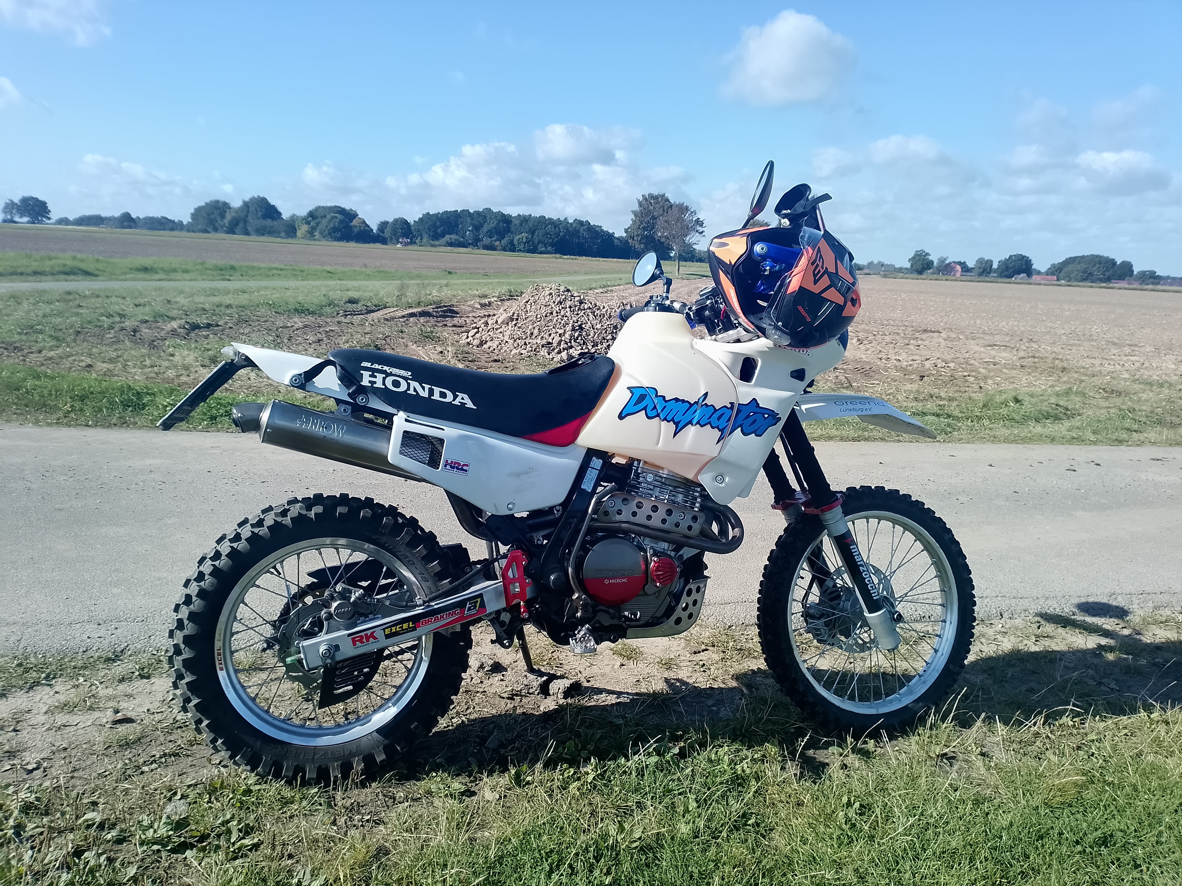

Moin liebe Leute,
ich habe inzwischen meinen Zylinderkopf mit geschliffenen Ventilen und Führungen wieder zurück bekommen und konnte alles wieder zusammen bauen.
Einen neuen, tauglichen Ölkühler hat sie nun doch schon bekommen (Foto folgt).
Heute dann die erste, sehr erfolgreiche Probefahrt gemacht :D
Zuvor gestern im Standlauf den Ölfluss kontrolliert (Holschrauben an der Steigleitung unten und oben gelöst, Öl kam raus). Der Ölkühler wurde, im Gegensatz zu dem "Deko" ABP Ölkühler, auch warm/ heiß ;)
Der Ölschauschlauch hat auch gute Dienste geleistet.
Nun läuft sie super, ohne Klingeln, Klopfen o.ä. :D
Übernächstes WE kommt sie dann mal bei einer kleinen Endurowanderveranstaltung richtig zum Einsatz.
Ich will mich aber jetzt schonmal bei allen bedanken, die mir geholfen haben!!! 8-)
Ich freu mich schon auf das Treffen im nächsten Jahr, wo ich dann hoffentlich alle pers. kennen lernen kann :mrgreen:
Beste Grüße, Stefan

Der Acerbis-Tank fällt fast nicht auf.
Bitte unbedingt ganz lassen! Wenigstens bis zum Treffen.
RD07EXC
Beiträge: 147
Registriert: Fr 27. Jan 2023, 09:19
Wohnort: Lüneburg
Motorrad: Africa Twin RD07, KTM 350 EXCF, Domi RD02
Re: Dominator goes Rallye
Beitrag von RD07EXC »
Barniebutsch hat geschrieben: Fr 12. Sep 2025, 18:15 Der Acerbis-Tank fällt fast nicht auf.
Naja, aber nur, wenn man nicht genau hinguckt :mrgreen:
Barniebutsch hat geschrieben: Fr 12. Sep 2025, 18:15 Bitte unbedingt ganz lassen! Wenigstens bis zum Treffen.
Auf jeden Fall! Die Breslau Rallye ist ja erst danach :lol: Könnte aber sein, dass sie dann schon etwas dreckig ist :shock:
Beste Grüße, Stefan

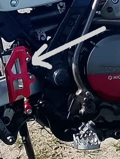

Hoi
Woher hast du diesen Schutz für den Zyl der Hinterradbremse her?
Wohin hast Du den Behälter für das Hydrauliköl versetzt ?
Danke Gian

Moin Gian, der Schutz ist von Nice CNC, wie so viele rote Aluteile an der Domi. Ist zwar für ne XR, konnte es aber anpassen ( biegen und Löcher erweitern).
Als Bremszylinder hab ich einen neuen genommen, an dem der Ausgleichsbehälter integriert ist. Link kann ich hier reinstellen, wenn gewünscht.
Beste Grüße, Stefan
