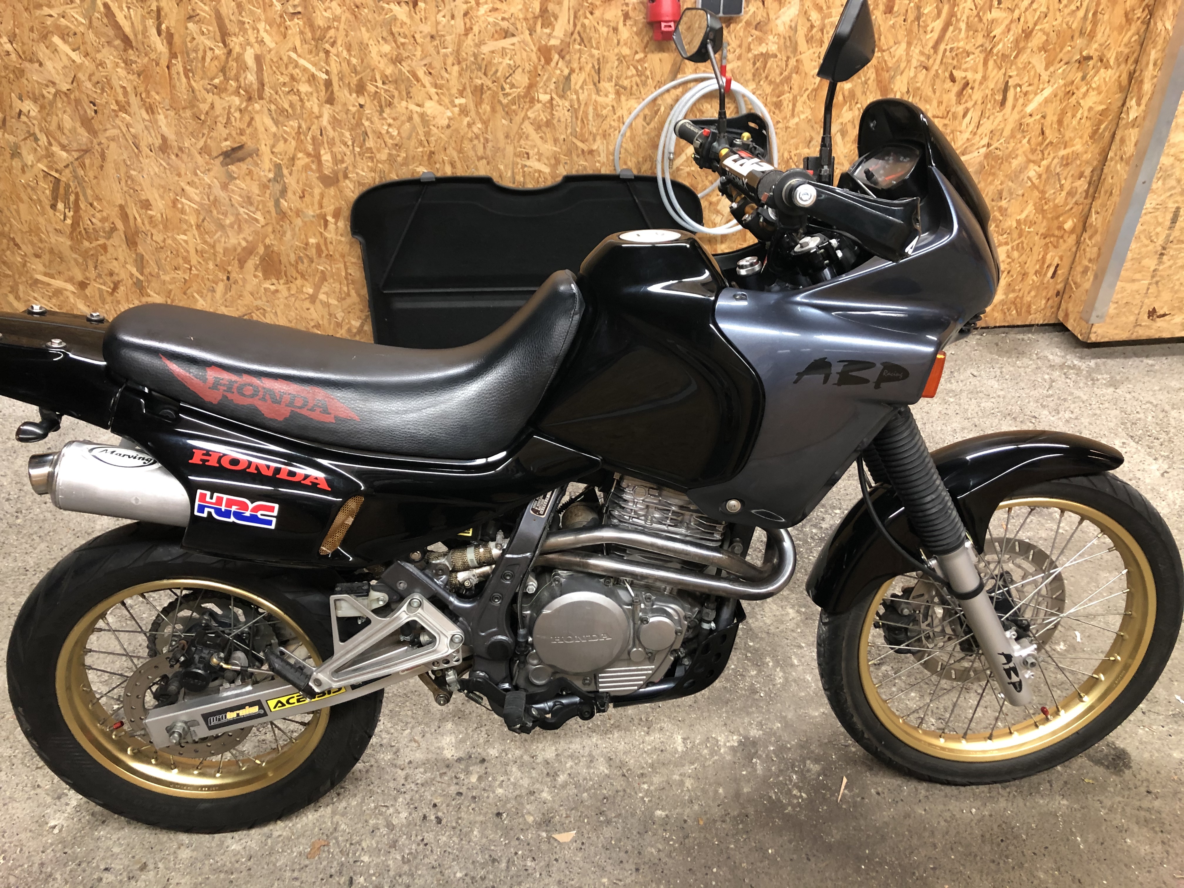

wollte mal mich und meine Dominator vorstellen die nun nach ca 2 1/2 Jahren soweit fertig ist und TÜV hat.
Ich bin Philipp, bin 21 Jahre alt und komme aus dem schönen Allgäu
Honda Dominator 650
Bj 94
35.000 km
Folgende umbauten wurden vorgenommen:
Mikuni TM 40 Flachschieber mit Beschleunigerpumpe
ABP Leistungskrümmer
Modifizierter Luftfilterkasten + K und N Filter
Marvin Auspuffanlage (Gestrahlt,Lackiert,Hitzeschutzband)
14 mm Ritzel vorne
320mm Bremsscheibe vorne + organische Beläge neu
Sinthermetall Beläge auf der Hinterachse + neue Scheibe
Wilberts Progressive Gabelfedern incl Gabelüberholung
ABP Ölkühler
ZAP Lenker
Progrip Lenkergriffe
Acerbis Handschalen
Kurzhubgasgriff
Vorne+Hinten neue Blinker
Gabelbrücke Lackiert
Heck umgebaut + LED Rücklicht
Vorne + Hinten Stahlflex incl DOT 5 Bremsflüssigkeit
Motorschutz und Kettenschutz Pulverbeschichtet
Öldruckmanometer (momentan nicht angeschlossen)
Hinten neues Radlager
Aufkleber angebracht
Metzeler Tourance Next (90/130 eingetragen)
Komplette KGE entfernt
Lenkkopflager erneuert/Umbau auf Kegelrollenlager
Mehr ist mir spontan nicht eingefallen, rest könnt ihr gerne nachfragen oder mir schreiben, falls mir noch was einfällt wird es ergänzt:)
Motorrad ist vor kurzem durch den TÜV gekommen aber mit einzelabhnahme des Hinterreifen (130 eingetragen)
Motorrad war vor kurzen bei ABP um das standgas einzustellen und um eine Leistungsmessung durchzuführen.
Bei fragen könnt ihr mich gerne anschreiben :)
Mit freundlichen Grüßen Philipp Nowotny

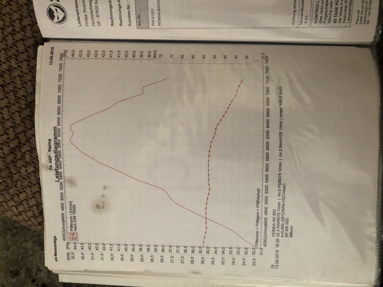

was hat die Leistungsmessung ergben?
Gibt es außer nackten Zahlen gar ein Diagramm?

Ja, diagramm habe ich, lade ich gleich hoch. Drehmoment hat sie deutlich früher und das ansprechverhalten hat sich geändert.

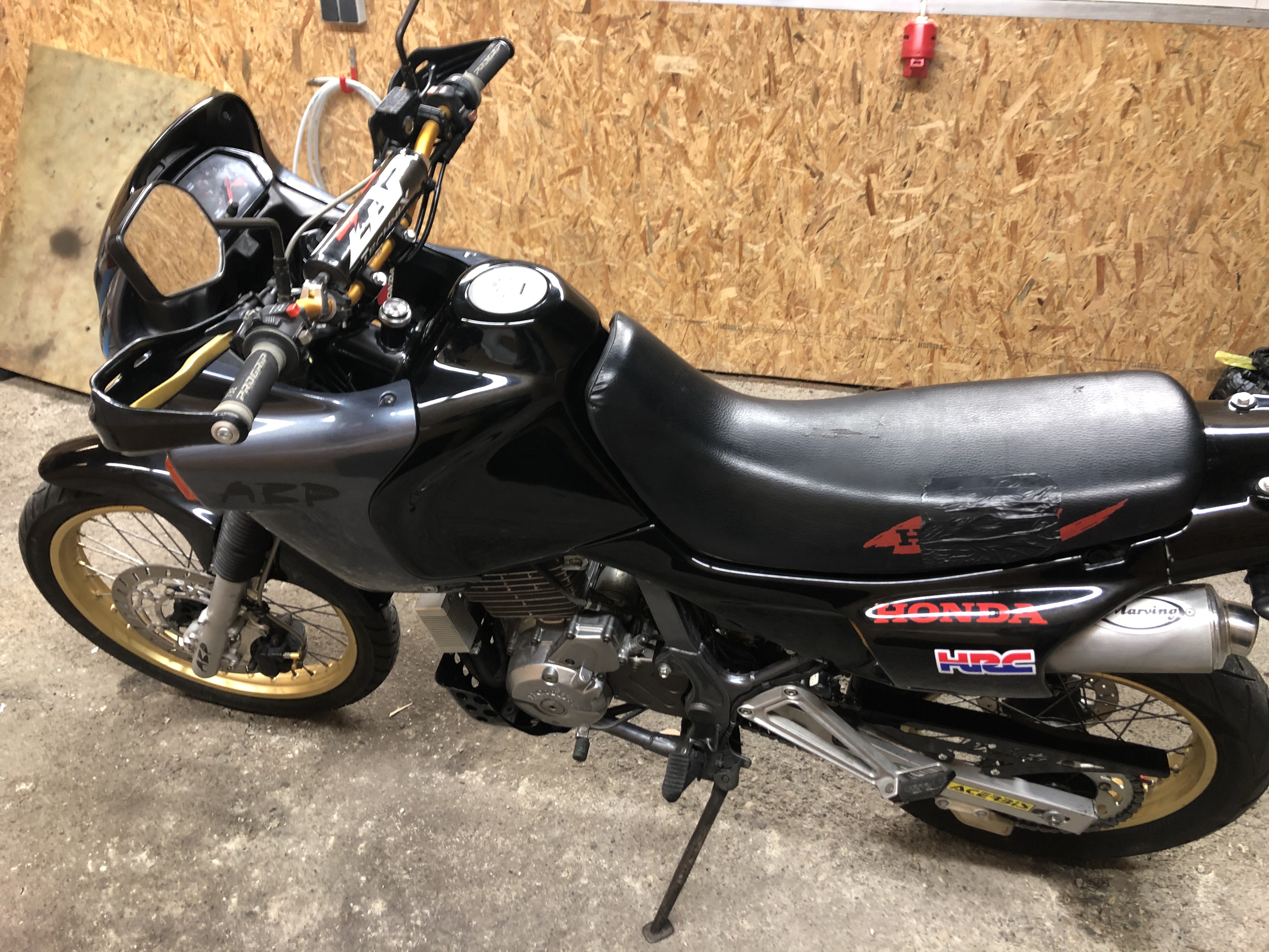

als ich "Umbau" gelesen und die lange Liste gesehen habe, dachte ich "nicht schon wieder so eine zum 'Scrambler' verunstaltete arme Domi....
....aber nein, sie sieht immer noch wie eine Domi aus. Fein, jetzt noch ne schicke Sitzbank und alles ist gut.

Sieht wirklich gut aus , dein Öldruckmanometer würd mich interressieren . Und waaarum gibts so oft Leistungsdiagramme die erst bei 4000 U/min anfangen :?: :?:

ja sitzbank muss dringend noch gemacht werden. Hat jemand schonmal nen guten bezug gefunden?

Tolek hat geschrieben: So 29. Sep 2019, 11:34 ..."........ waaarum gibts so oft Leistungsdiagramme die erst bei 4000 U/min anfangen :?: :?:
Wegen der Scalierung! So sieht der Leistungsanstieg/Drehzahl dramatischer aus.
Wenn der untere Teil dabei ist dann wirkt die Leistungskurve deutlich flacher.
Aber gerade bei einem Einzylinder wie dem der DOMI würde mich
besonders auch der Bereich zwischen 2000 und 4000 U/min interessieren.

Da bin ich ganz deiner Meinung . Also wird man wiedermal verkackeiert .Genauso wie bei der Unsitte bei Vergleichen den Nullpunkt wegzulassen und erst bei höheren Werten anzufangen,nur um Unterschiede hervorzuheben die praktisch nicht da sind .Mit uns kann mans ja machen :evil:

Na ja, so würde ich das nicht sagen.
Mit den oben genannten Maßnehmen sind keine dramatischen
Leistungssprünge möglich, allerdings kann sich "das am Gas hängen",
also das Ansprechverhalten schon sehr positiv verändern.
In Werten ist das dann nur schwer darstellbar, kann aber subjektiv
den Fahrspaß beträchtlich erhöhen.

Re: Honda Dominator RD02 Umbau
