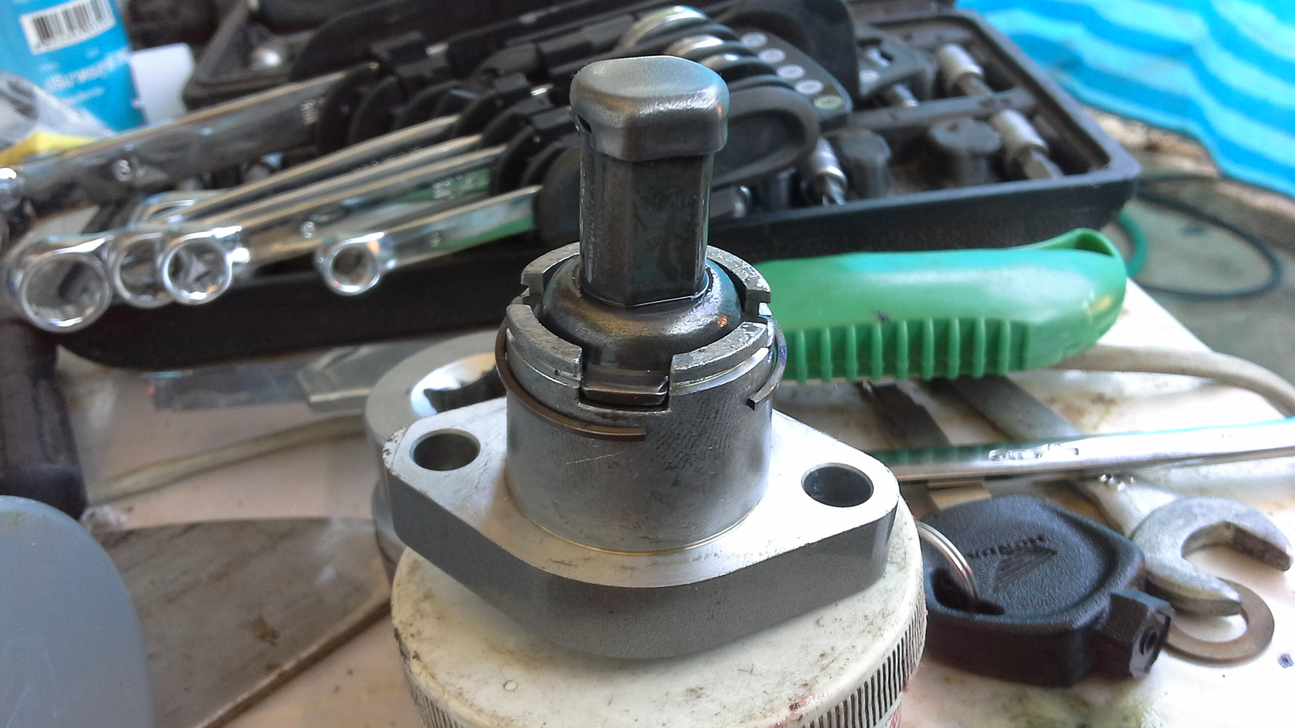

seltsamerweise zeigte meine zweite crf auf den defekten map sensor keine reaktion.
nach ca. 2 tagen klackerts wieder,die steuerkette,u. spanner macht wieder probleme.
der spanner u. kette liegen seit 2 jahren in der ersatzteilkiste mit 15 stueck kupplungsbelaege .
beim wechseln der kette konnte ich keinen verschleiss feststellen.
alt und neu sind kleich lang, sonst sehe ich auch keinen verschleiss,nicht mal mit der lupe.
die gleitbuegeln sehen auch wie neu aus.der alt spanner ist ja um 1.5 umdrehungen mehr vorgespannt
und drueckte deutlich staerker auf die kette.
bei der gelegenheit gleich die ventile kontrolliert.
einlass locker mit der 0.25 durch,also um 0.10 zu viel .
auslass strenge 0.30 . also ok.
wird aber nix mitn einstellen . ich hab keine ventilplaetchen.
fortsetzung folgt

Km 65000
Der neu steuerkettenspanner macht wieder klack klack
Lang hats ja nicht gedauert..
Wieder um 1 1/2 Umdrehungen vorgespannt
