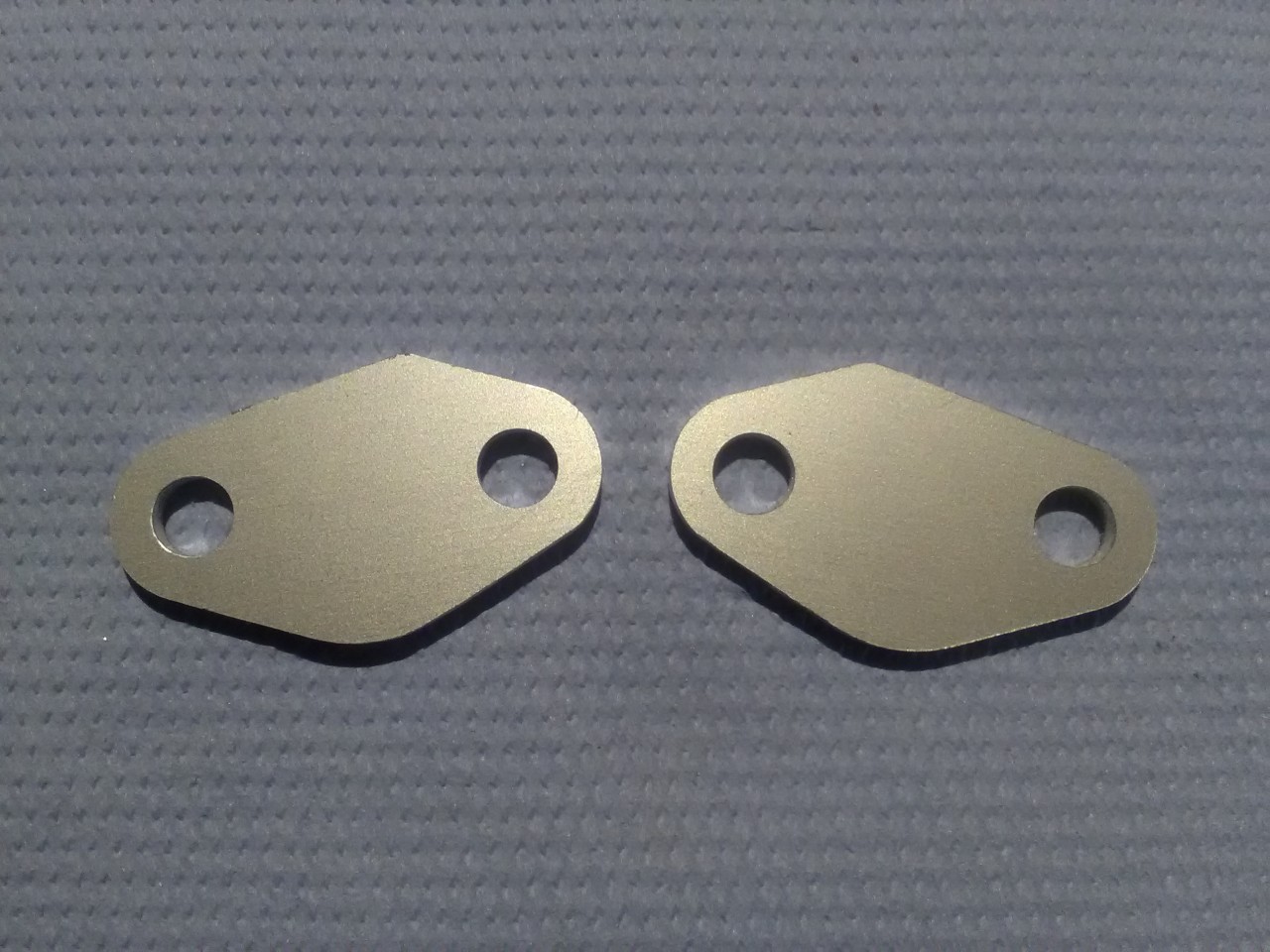

Hallo Domi Techniker,
habe vom Schlosserkollegen Verschlussplättchen aus Alu fräsen lassen.
Habe ein paar über zum Verkauf.
Alles weitere per PN.

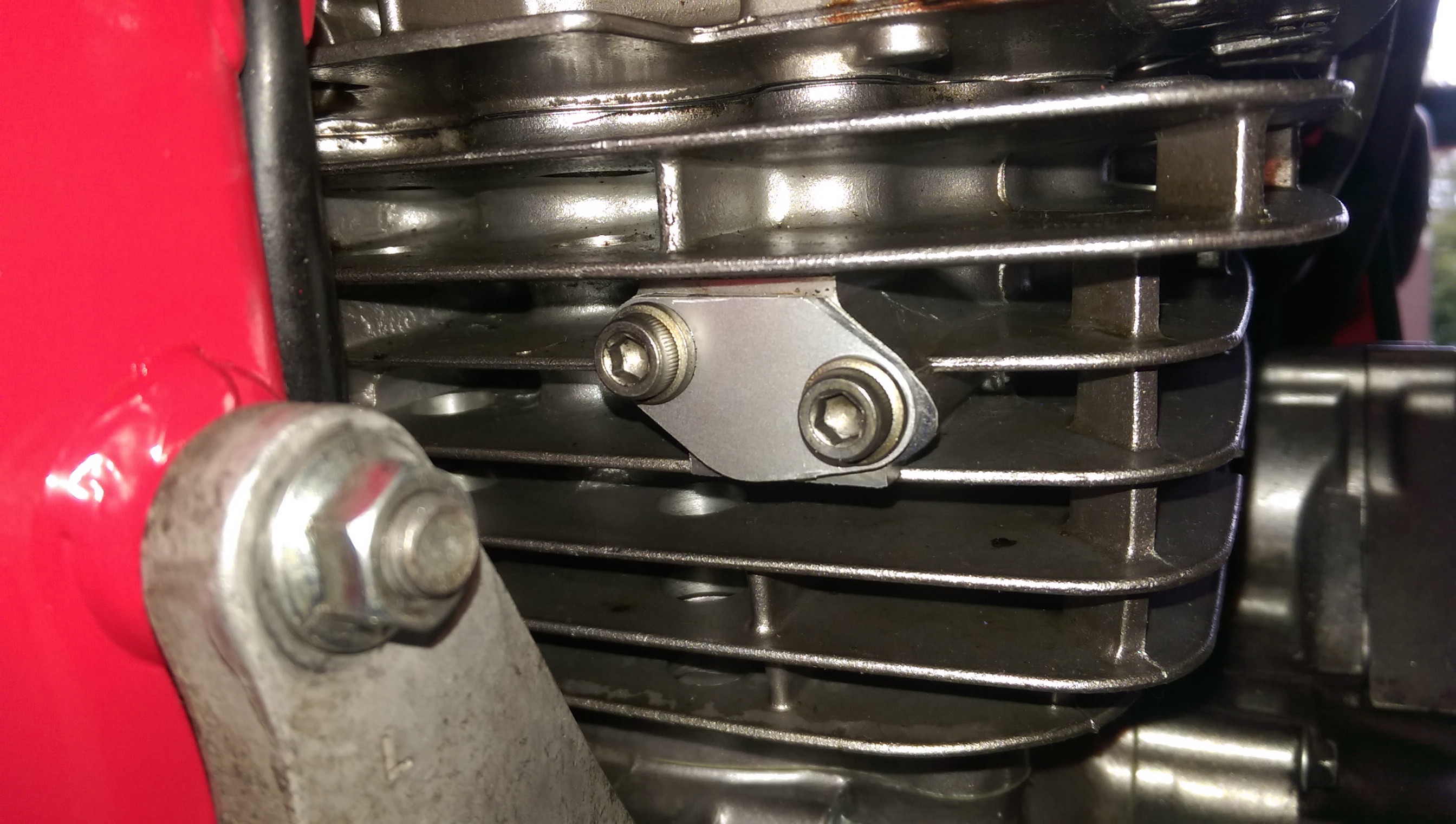

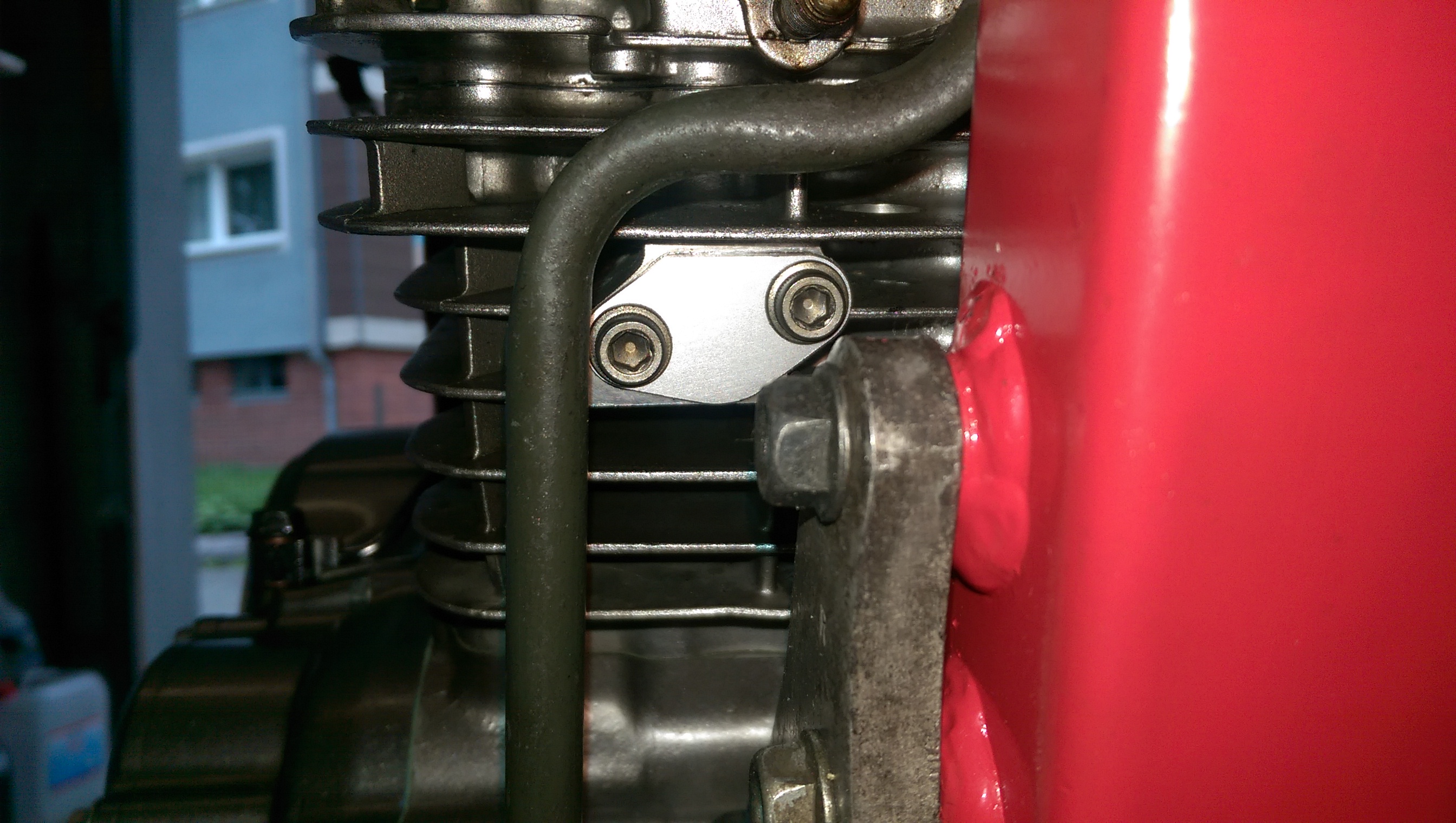

So sieht es dann fertig aus.
Mit zusätzlicher Dichtung (hitzebeständig bis 200°C).
Sicher ist sicher.
Die alten Schrauben sind wiederverwendet.
Sicher ist sicher.
tommy89
Re: Jetzt neu, SLS VERSCHLUSSPLÄTTCHEN
Vorn die Schrauben gefallen mir.
Aber seitlich die, erinnern mich an so weiche Dinger ausm Baumarkt.
Hoffe ich täusche mich.
Grüße tommy
Grüße tommy
- Beiträge: 5611
Jupp, da täuscht Du dich.tommy89 hat geschrieben:Vorn die Schrauben gefallen mir.![]()
Aber seitlich die, erinnern mich an so weiche Dinger ausm Baumarkt.![]()
Grüße tommy
Sind von ner 93/94er Domi.
Aber haste recht, besser zum Motor passen würden die, die auch am Deckel verschraubt sind.
Mal sehen, ob ich die vom Ölfilterdeckel nehmen kann.

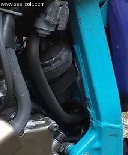

Eine Frage hätte ich zum Abbau.
Fällt dieser grässlich runde Behälter unter dem Benzinhahn auch weg ?
mFG Mauro
mFG Mauro
- büchse.jpg (16.23 KiB) 18044 mal betrachtet
- Beiträge: 5611
Leider nein.
Dafür brauchst Du so etwas:
https://www.knluftfilter.com/search/pro ... od=62-1518
Ich weiß jetzt nicht, ob er die richtige Größe hat, müsstest Dir raussuchen.
Aber bei Wasserdurchfahrten kann dann Feuchtigkeit ins Kurbelgehäuse eindringen.
Deshalb habe ich den noch drangelassen.

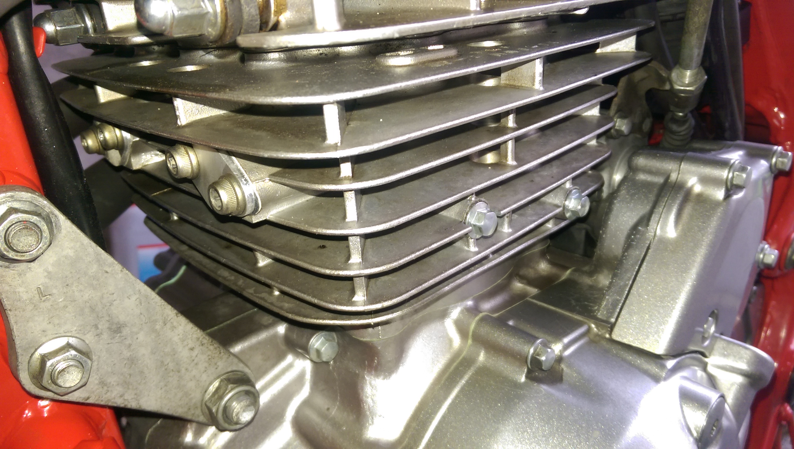

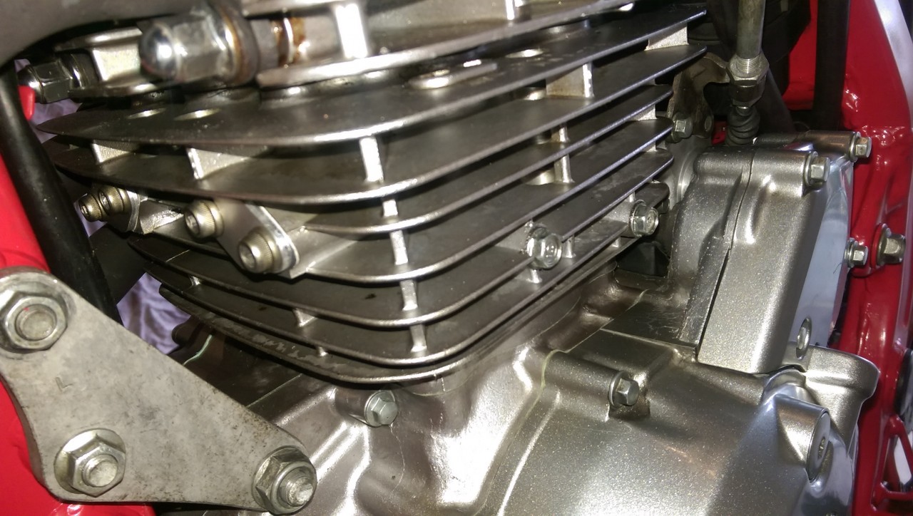

- Beiträge: 5611
Mein Freund tommy89,tommy89 hat geschrieben:Vorn die Schrauben gefallen mir.![]()
Grüße tommy
So besser?
