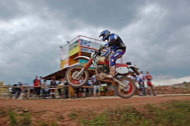

XR im Gelände, eine ganz andere Nummer, hier meine beim Forums-Cross-Training-Walldorf. Leichter, gleiche PS aber anders übersetzt, mehr Federweg. Da konnte ich noch aufrecht gehen. Mit einer anderen XR bin ich in einem Anfall geistiger Umnachtung, mit Gepäckrolle und Rucksack, geänderter Übersetzung, nach Spanien geföhnt. Ohne Probleme.

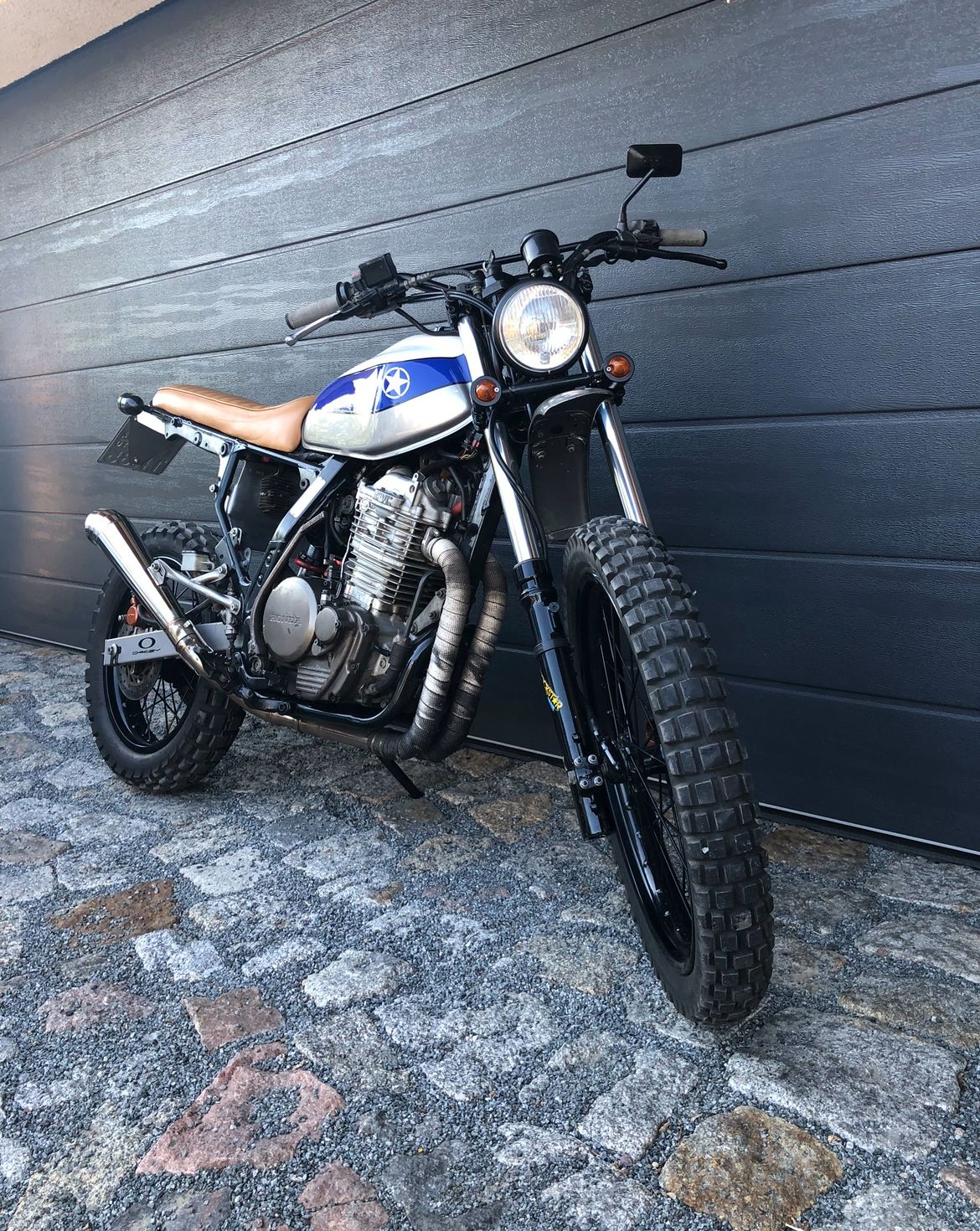

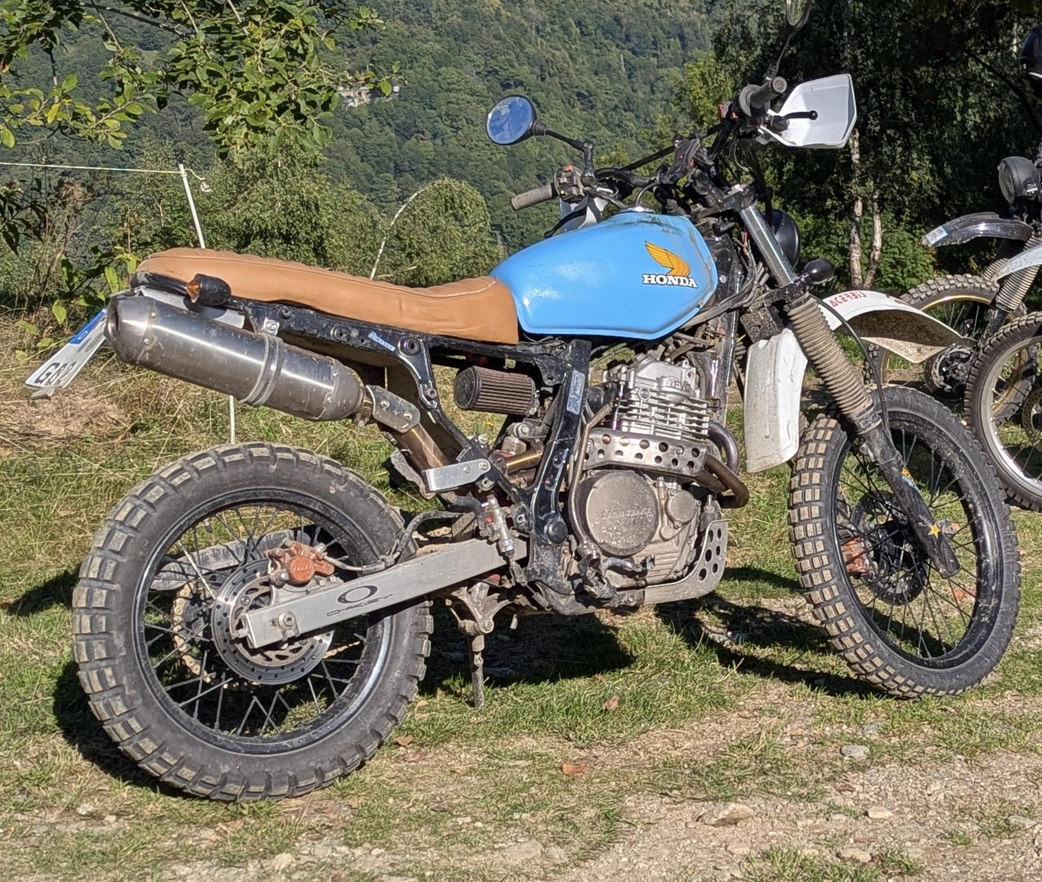

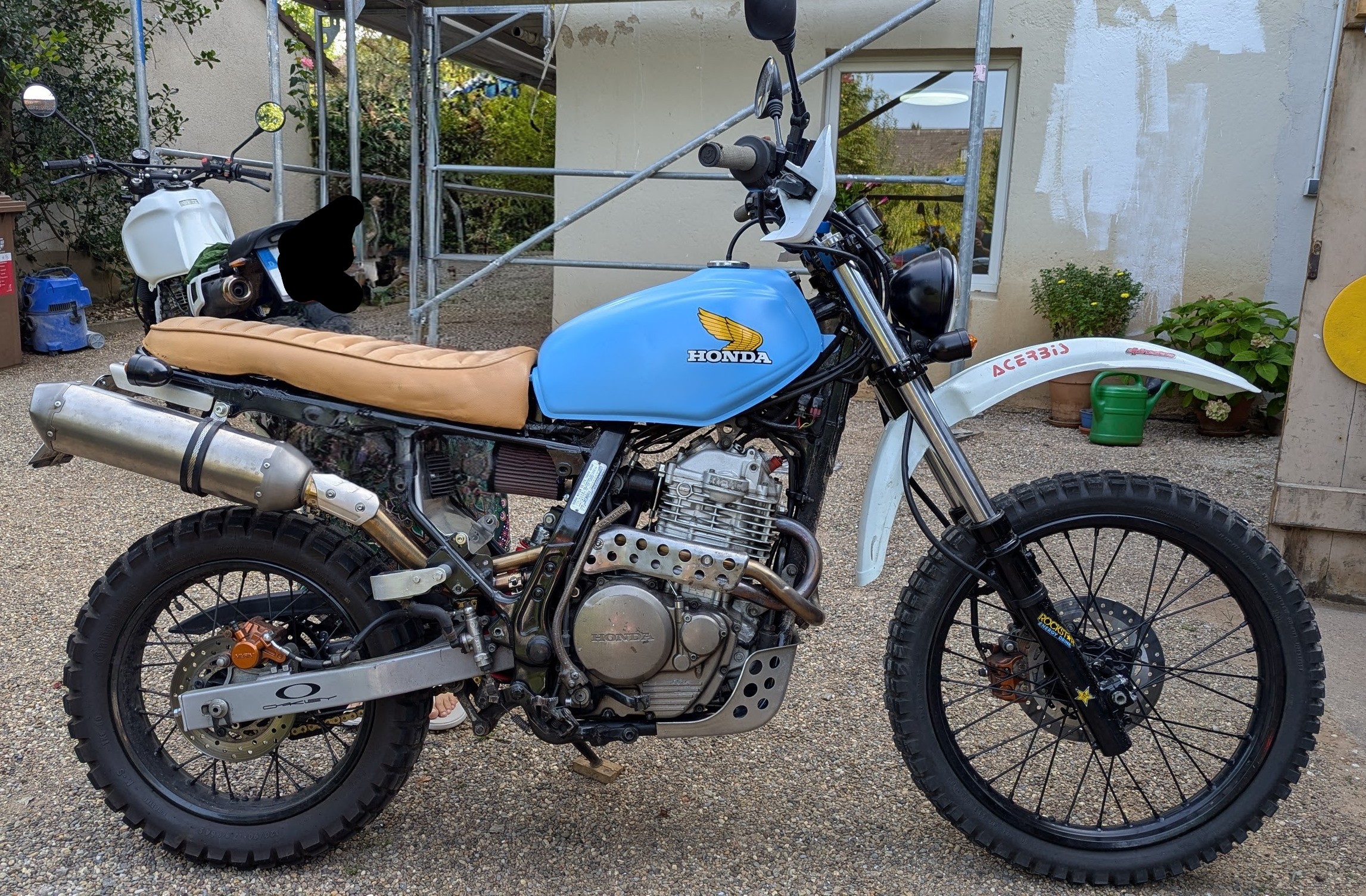

Ich habe die NX in 2 Ausführungen, einmal in schön, für die Straße und baue sie dann um in die hellblaue Version, fürs Gelände. Der Auspuff ist jetzt immer der GPR Titanium hochgezogen..,

Sieht alles sehr stimmig aus ,bis auf die fehlenden Seitendeckel .Wie hast du für den offenen Lufi umbedüst ?
