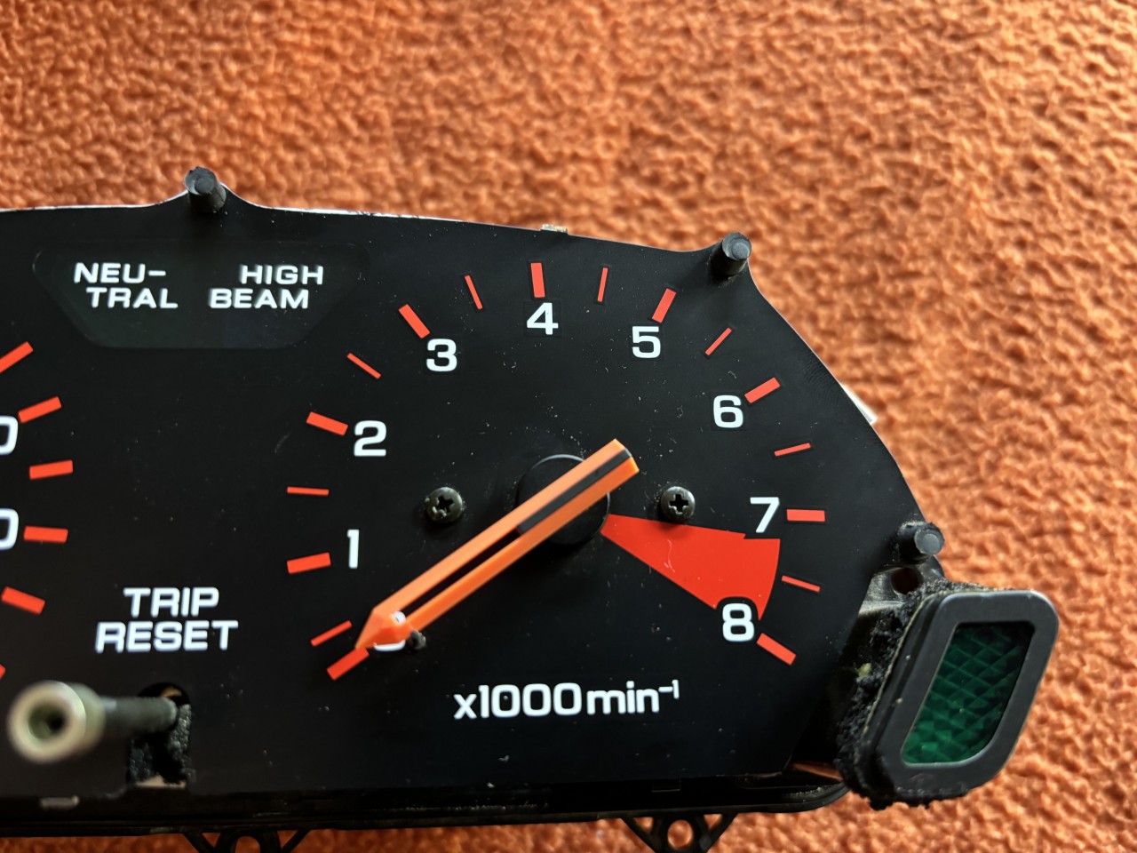

Hi zusammen,
Ist die Tachonadel nur gesteckt? Kann ich die runterhebeln ?
Habe keinen „Nadelabzieher“ . YouTube zeigt einen Trick mit ner Gabel.
Habt Ihr einen Tipp? Muss ich da sanfte Gewalt anwenden?
Hatte schon jeweils einen Tacho vom Tr6 und W116 auseinander genommen. Da hat das mit den
Zeigern funktioniert. Bei der Domi sitzt der Zeiger stramm.
Möchte den Drehzahlmesser ausbauen und die Bauteile im Innern durchmessen.
Der Drehzahlmesser lief und ich konnte zusehen wie er den Geist aufgegeben hat. Als ob ein Bauteil
kaputtgegangen ist.

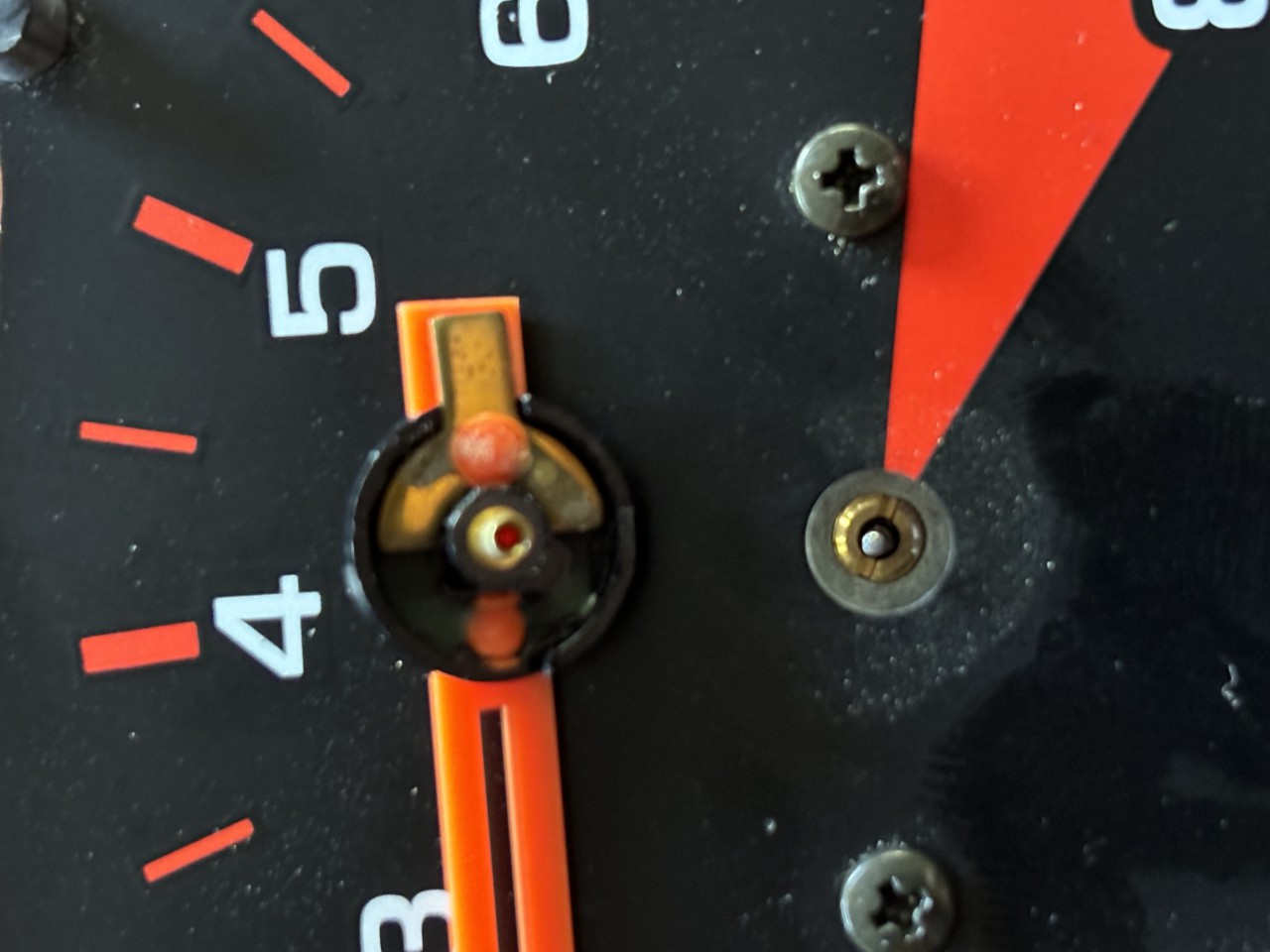

Geht doch,
Zeiger weiter drehen, in Richtung 8000. Dann kleine Kuchengabel mit den
Spitzen der Gabel unter die Nadel, leicht aushebeln und dabei die Nadel in Richtung
Null langsam drehen….klappt. Alles noch Heil.
Brillenputztuch zwischen Zifferblatt und Gabel legen um Kratzer zu vermeiden.

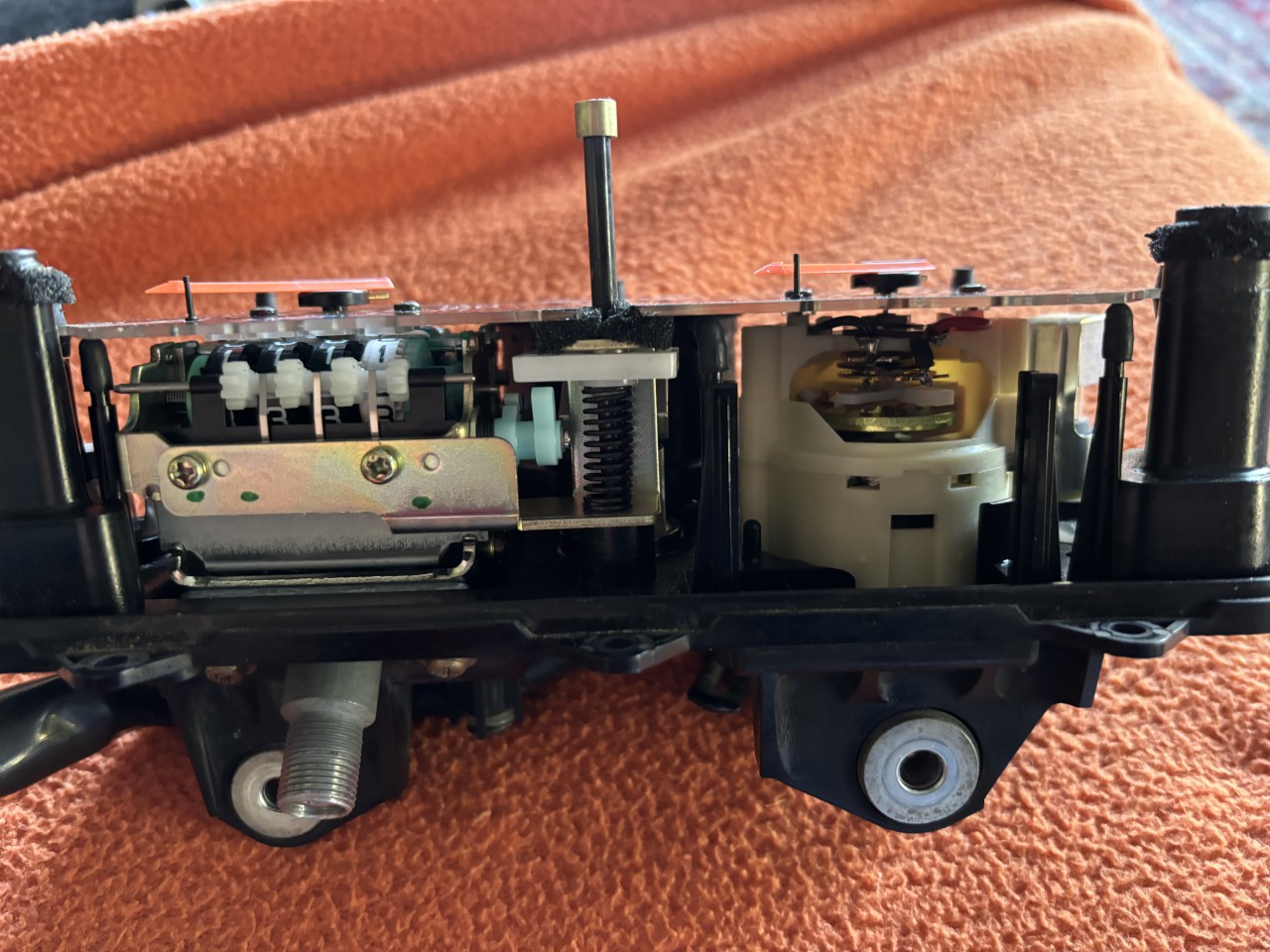

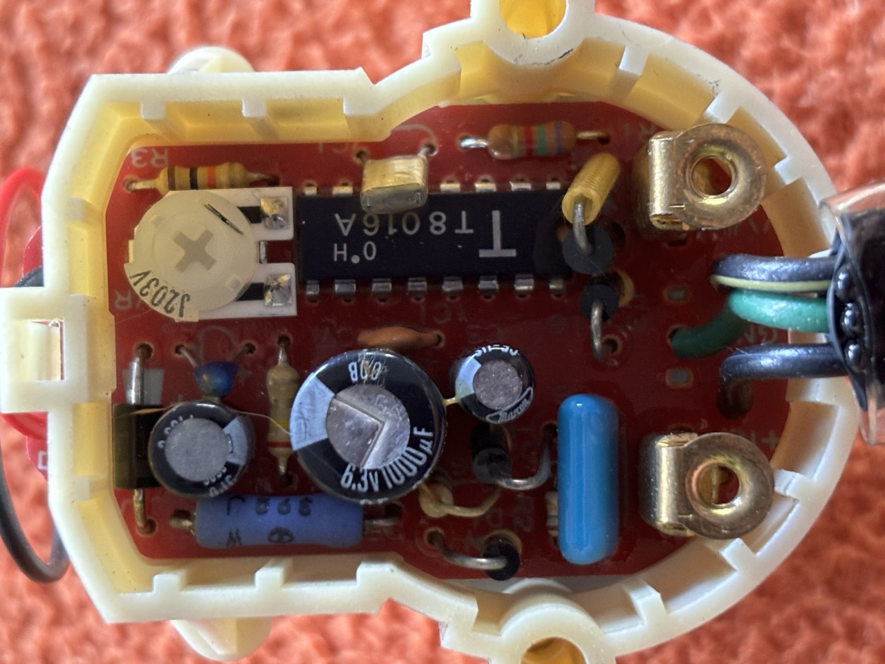

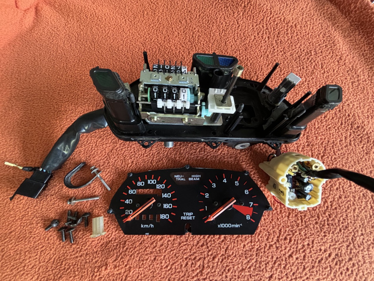

Um an den Drehzahlmesser ran zu kommen muss auch Tachonadel und die
Anzeigenplatte demontiert werden. Nun ja Geduldsspiel.
Ab jetzt muss der Elektronikspezi übernehmen..
Hoffe das hier der Übeltäter zu finden ist. Und das der IC….heißt
glaube ich so, nicht das defekte Bauteil ist.

- Beiträge: 4650
Ups, wie meinen ? Kann mich gar nicht mehr erinnern. Wenn, wohl schon ewig her ?
Wenn du das nötige Testequipment hast, könnten wir die Geschichte Schritt für Schritt messen.
Dazu müsstest das PCB aus dem Gehäuse holen (und Bilder von der Unterseite).
PS. Das Thoshi IC gibt's sogar noch (wenn das in der Bucht keine Fakes sind...), aber das es hin ist, ist recht unwahrscheinlich.

Hi Langer,
ja war aus 2013 bei einer nx250
Habe die Platine schon meinen Elektronikkollegen übergeben....die prüfen die Bauteile. Evtl tauscht er die Kondensatoren sowieso weil alt.
Werde berichten wenn wir den Übeltäter gefunden haben....

- Beiträge: 4650
Was mir noch dazu einfällt...
Man muss nicht zwingend von einem defekt eines der Bauteile ausgehen.
Es kann durchaus auch (wie in der Elektronik meist eher der Fall, als defekte Bauteile) ein Kontakt/Kontaktierungsproblem sein.
Seien es Haarrisse in einer Leiterbahn, oder Lötstelle (da helfen ausser den Temp.Schwankungen die Vibras der Domi gern tatkräftig mit),
oder auch auf dem Weg zum Drehspulinstrument (oder war's ein Dreheiseninstrument, ist zu lang her),
da dieses glaub über seine Befestigung gleichzeitig auch elektrisch mit dem PCB verbunden wird.
Oder die Wicklung der Drehspule und deren Anschlüsse (geht hier über die Spiralfedern), da auch die nicht ewig unempfindlich für Vibras sind.
Das "eigentliche Instrument" sollte man also auch mal auf Durchgang messen.
Noch ein Tip an deine Kollegen:
Um den DZM auch mit der Versorgungsspannung zu triggern (und nicht nur mit der wesentlich höheren Spannung aus der CDI),
den Vorwiderstand am DZM Eingang temporär mit einem niederohmigeren (Faktor ca. -10) brücken.
Dann kann man auch mit z.B. 12V Pulsen (Rechteck oder Sägezahn ist zu bevorzugen, Sinus ist ungeeignet) gucken ob er geht.
So kann man den dann, rechnerisch Frequenz äquivalent zur Drehzahl, auch kalibrieren (auch die korrekte Null Position der Nadel festlegen).

hat ein wenig gedauert…
Dank Kleinanzeigen habe ich ein günstiges, passendes Cockpit gefunden.
Und siehe da der gebrauchte Drehzahlmesser funktioniert. Soweit so gut aaaber….
Habe das „Ersatz Cockpit“ elektrisch angeschlossen, nicht eingebaut.
Hatte ja auch eine neue CDI Einheit eingebaut. Funktioniert. Springt super an, Drehzahlmesser zuckt
immer noch beim einschalten der Zündung. Bremslicht funktioniert mit beiden Schaltern, Seitenständeranzeige
funktioniert…..aber
Kein Licht, keine Hupe, keine Blinker, keine Tachobeleuchtung, eben alles was mit dem linken Handschaltern geschaltet wird.
Sicherungen geprüft i.O. (die 3 oben im Sicherungskasten) Durchgang und 13V liegt an.
Alle Stecker geprüft und ich bin mir sicher keinen vergessen zu haben.
In mein Cockpit den funktionierenden Drehzahlmesser eingebaut. Der selbe Fehler.
Habt Ihr einen Tipp? Was kann das sein? Hat doch vorher alles funktioniert….bin etwas ratlos
