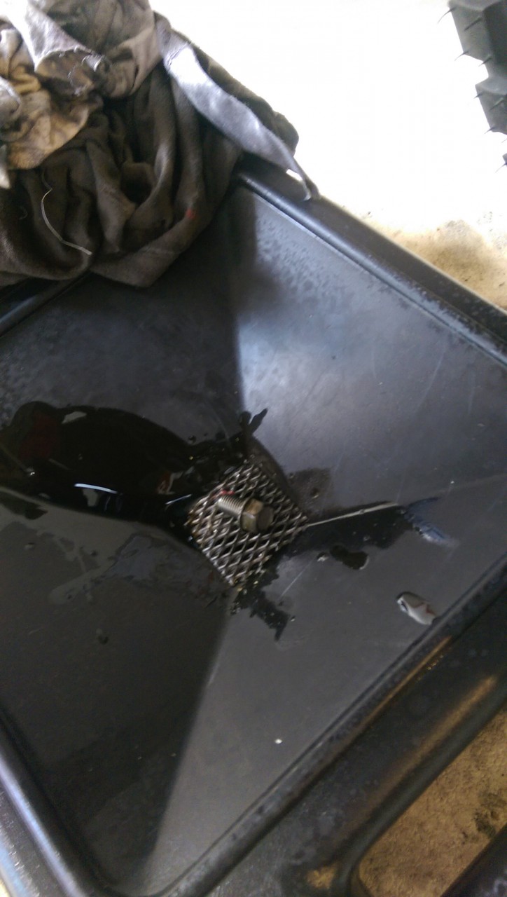

Ich habe Andis System ausprobiert.
Hätte wunderbar geklappt wenn ich einen hitzebeständigen Flaschendeckel benutzt hätte.
Meiner hat es so zusammengeschrumpft und verbogen das er leider unbauchbar wurde.
Beim zweiten Öl-wechel war ich dann schlauer. Das hat dann auch wunderbar geklappt !
Also schaut das die Deckel Hitzebeständig sind. mein Öl hatte beim rauslassen immer noch so um die 100° C.
Gruss Mauro

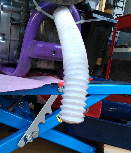

Mehrheit hat geschrieben: Mo 12. Nov 2018, 19:04Ich schreib jetzt NX zu wie das aussieht...... MIKE !!!
:mrgreen: War ja klar Sylvia, dass so was kommen musste. ;)
mago88 hat geschrieben: Mo 12. Nov 2018, 20:03 ... Ist schließlich blöd wenn die Schraube im Öl Auffangbehälter landet;-)
Nicht wirklich, meine ich. Wie Andi schon schrieb kann man da ja auch vorbeugen oder sich anderweitig behelfen. ;)
dieCobra hat geschrieben: Mo 12. Nov 2018, 20:22 ... Aber die Schnelligkeit möchte ich sehen, Schraube raus und gleichzeitig das Ölpissrohr lenken. :oops:
Na ja, man sollte schon zügig (aber entspannt) unterwegs sein. Abgesehen davon verfügt der Homo sapiens ja glücklicherweise über 2 Hände - eine dient dem raus schrauben, die andere zieht und führt das Rohr. Wenn ich damit keine Probleme hatte könnten das Andere auch hinbekommen, so gewünscht. ;)

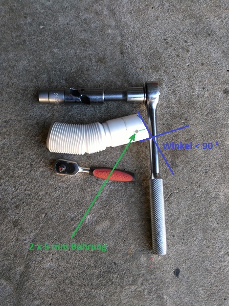

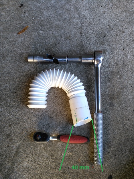

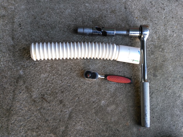

Alsdann, erst mal noch ein paar Bilder (auch mit dem verwendeten Werkzeug) damit das Ganze ggf. deutlicher wird - also auch die Größenverhältnisse:
01 Abfllussrohr - kurz.jpg (97.21 KiB) 5466 mal betrachtet
01 Abfllussrohr - lang & gebogen.jpg (123.19 KiB) 5466 mal betrachtet
03 Werkzeug & Abflussrohr - kurz.jpg (163.26 KiB) 5466 mal betrachtet
04 Werkzeug & Abflussrohr - lang.jpg (166.23 KiB) 5466 mal betrachtet
05 Werkzeug & Abflussrohr - gebogen.jpg (164.37 KiB) 5466 mal betrachtet
Bei Bild 03 kann man gut erkennen, dass das Werkzeug länger ist als das Rohr (in kurz). Mit den Kabelbindern verzurrt sitzt das Rohr bombenfest am Rahmen - da muss man sich keinen Kopf machen. Folgendermaßen bin ich vor gegangen: 1. Anbringen des Rohres (kurz). 2. Leichtes Lösen der Ablassschraube mit dem Werkzeug. 3. Ratsche von der Verlängerung, dem Gelenk und der Nuss abnehmen. 4. Mit einer Hand Verlängerung, Gelenk und Nuss - zum herausdrehen der Schraube - bedienen (leichten Druck ausüben). 5.Wenn die Schraube gänzlich lose ist Werkzeug heraus ziehen und gleichzeitig Rohr lang und in die gewünschte Richtung ziehen bzw. lenken. Wie gesagt, wenn man da einiger maßen zügig dran geht ist das gar kein Problem.
Also ich werde das nur noch so machen. Im Prinzip ist die Technik (bis auf das Flexrohr) mit Andis Deckeltechnik identisch. Hätte ich das Flex-Rohr gänzlich abgeschnitten ist man nämlich (bis auf die Befestigung mit den Kabelbindern) genau da. ;)
Noch was: Ich habe hier schon des Öfteren gesehen, dass viele ihre NX mit dem Motorschutz anheben. Die Technik würde damit genau so funktionieren, obschon das mit den Kabelbindern dann etwas fummeliger werden dürfte.
Gruß ... Reini

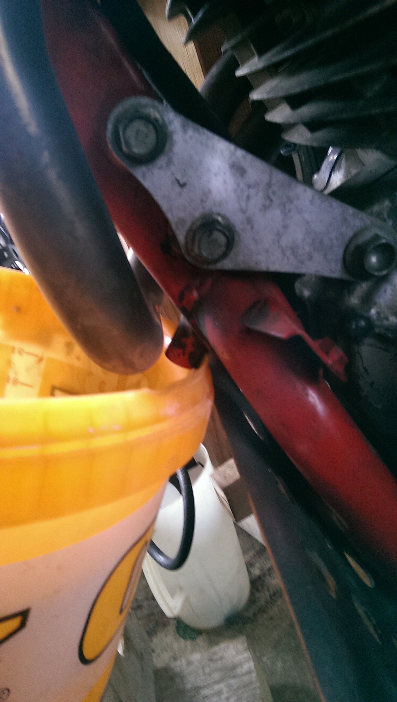

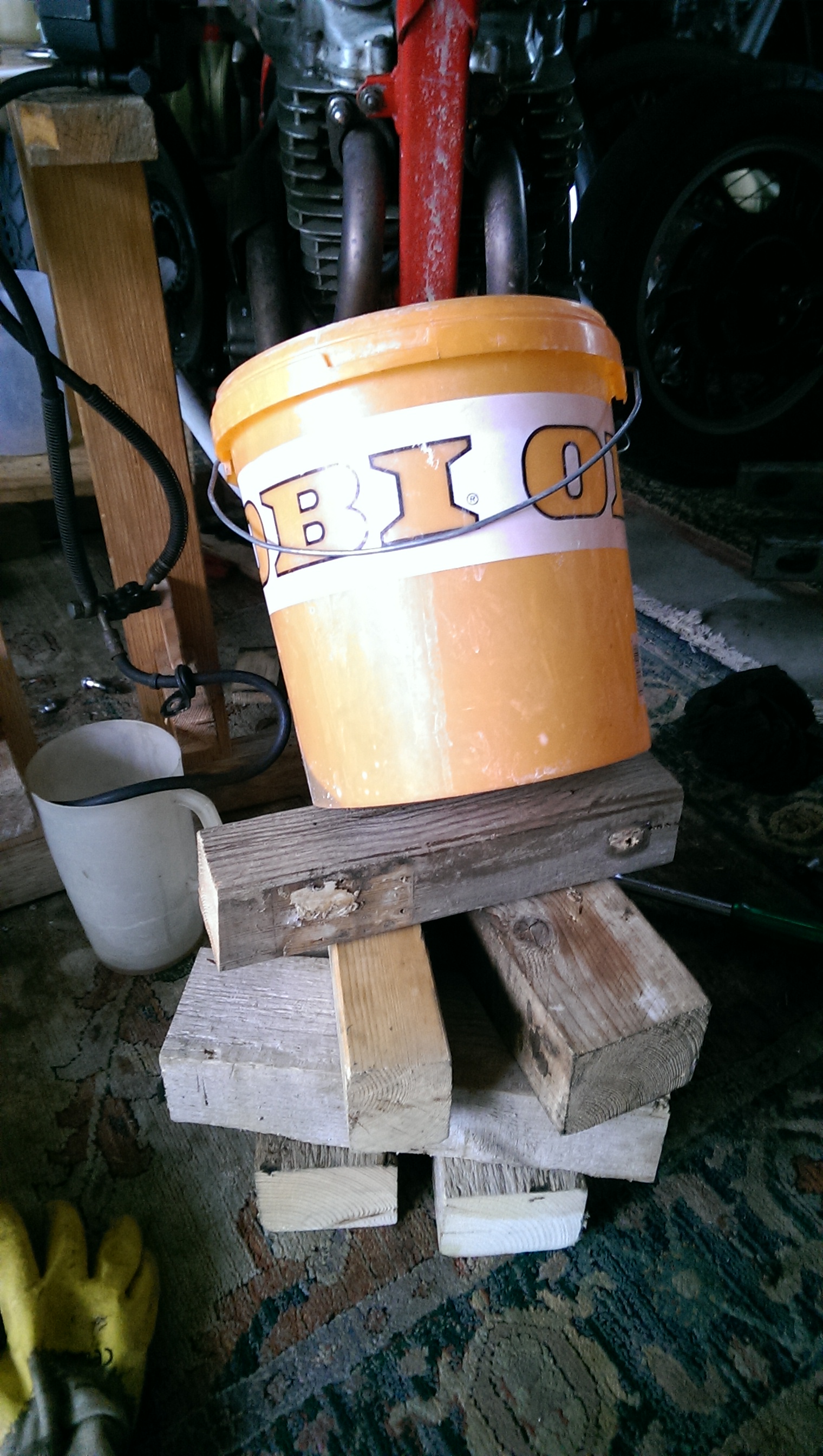

da ich auch lang nx mehr zum Besten gegeben habe, nutze ich diese Gelegenheit doch einmal
so ganz kann ich die Aufregung auch nicht verstehen
bei ersten mal Ölwechsel hat mich die Gute auch noch angepinkelt und den Boden in der Garage versaut
nun aber macht sie ordentlich ins Töpchen, siehe Bilder (es soll keine Schleichwerbung sein), ohne großen Aufwand

so eine Wanne habe ich auch noch, beim zielen ist der Eimer einfacher
