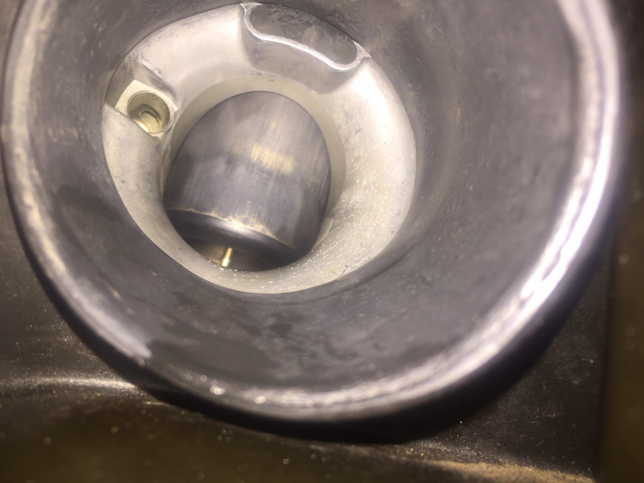

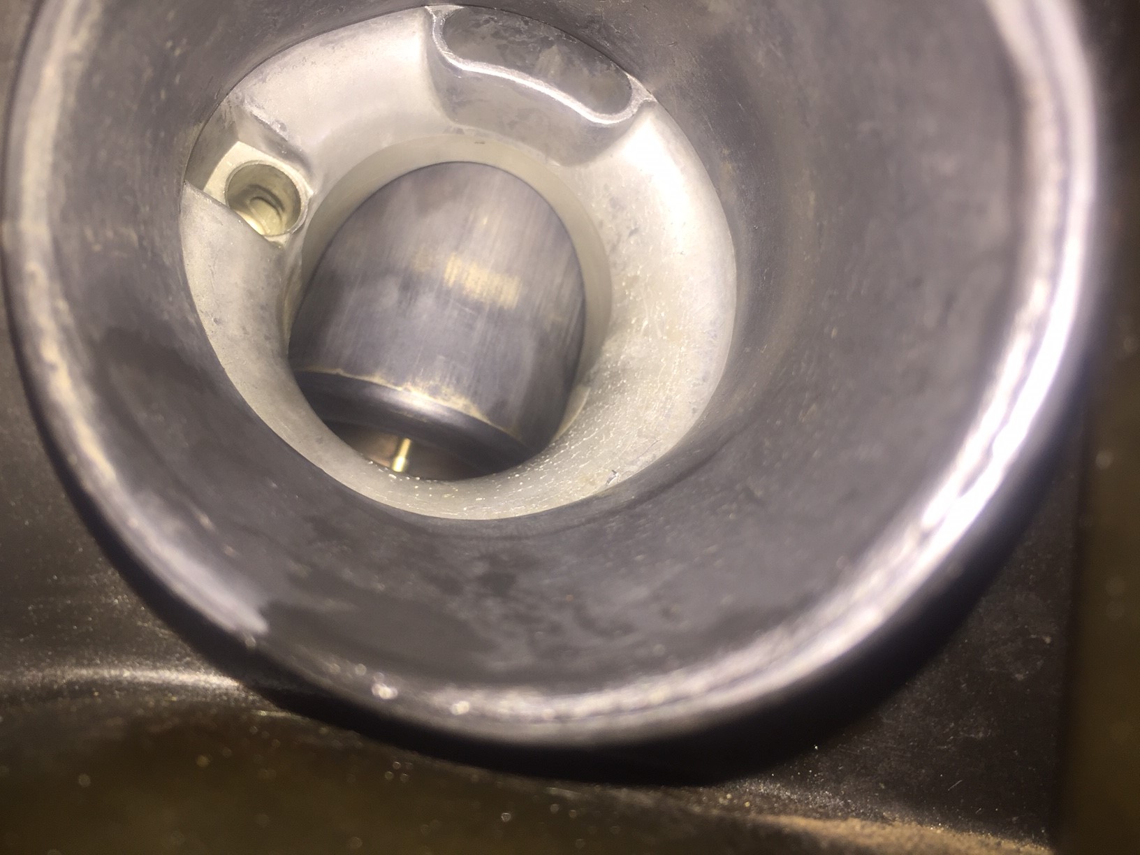

Ich habe fast gleiche Problem bei meiner Domi, nach dem Waschen, wenn die Elektrik nass wird. Im Stand tuckert sie und so bald ich am Gas drehe, stirbt sie ab.
Mit gezogene Kupplung rennt die normal.
So nur nebenbei, konnte vielleicht die Nadeldüse falschrum eingebaut sein?
Bild, nicht gerade schönes, von meinem Vergaser, Einlass Seite.

Nein, die Nadeldüse kann man nicht falsch rum einbauen.

Der gute Gleichdruckvergaser braucht auch etwas Ansaugwiederstand sonst funktioniert das "System"dieCobra hat geschrieben:Der Film mit dem Kolben aus dem Inneren des Luffis ist ohne Filter. Da funktioniert er auch nicht.
genausowenig wie mit zu hohem.
Nach meinen Erlebnissen (Vermeide das Wort Erfahrung ganz bewusst...)
ER reagiert da sehr Irrational
leoloso
Re: NX 650 Motor dreht nicht hoch - Ratlos und mit den Nerven am Ende
Ich habe den Luftfilter testweise ja schon getauscht (K&N zweimal ausgewaschen und leicht mit orig. K&N Öl eingeölt sowie neuen orig. Honda Papierfilter). Luftfiltergehäuse ist dicht und auch sonst ok.
Ich habe jetzt mit Andi abgesprochen dass er mir doch einen Vergaser zum Tauschen schickt.
CDIs habe ich 4 Stück als Ersatz als Gebrauchtteile (3 x Original und 1 x Nachbau mit Drahtbrücke). Der Fehler ist mit allen CDIs der selbe. Ich nehme nicht an, dass alle 4 CDI den selben Fehler haben.
leoloso
So, eine neue Nachbau-Zündspule und einen anderen Kerzenstecker habe ich mir jetzt auch noch bestellt. Ich habe zwar schon neue Orig. Honda Teile, aber inzwischen misstraue ich denen auch. Die dürften beim Händler schon sehr lange am Lager gelegen haben. Und der originale orange Kerzenstecker dürfte ja neu auch nicht so besonders sein. Vielleicht hilft das ja auch.
