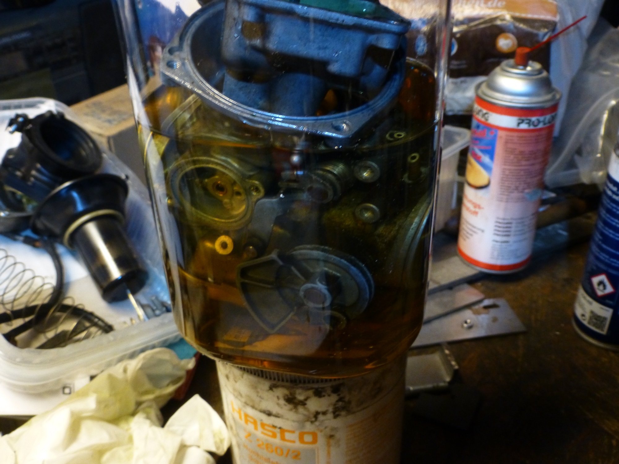

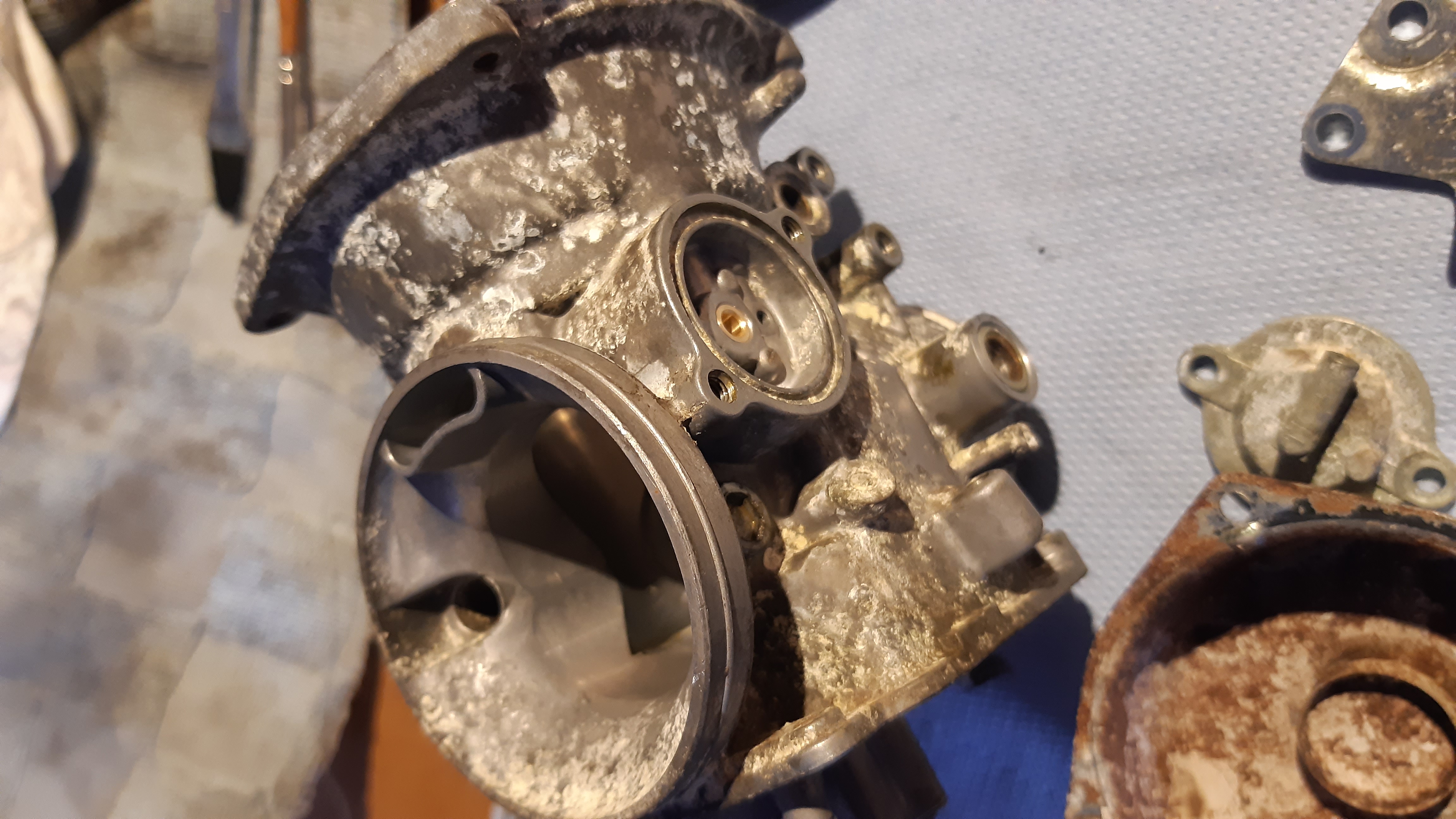

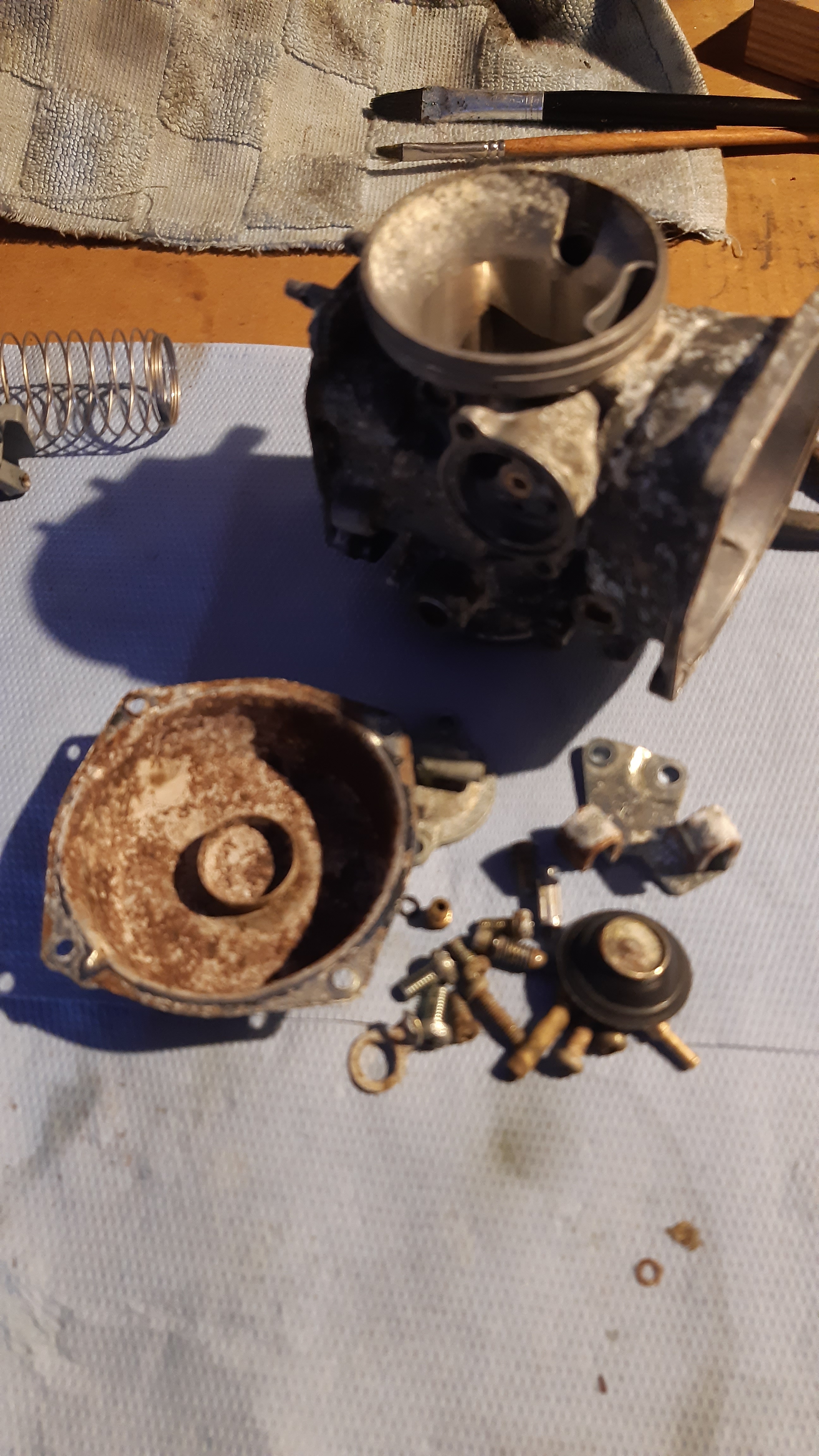

So, habe mir eine Alternative besorgt: Für 57 € inkl. Versand in den Kleinanzeigen gefunden, heute geliefert. Ein funktionierendes Ersatzteil.
Den versteiften Vergaser habe ich in einen Liter Systemreiniger für Benzinmotoren eingelegt. Mal sehen, was passiert.
Mit dem Systemreiniger habe ich in der Vergangenheit immer gute Ergebnisse erzielt, allerdings hatte der nie festsitzende Bauteile zu lösen. Wird sich zeigen, ob das Zeug kriechfähig ist oder nicht.

So, Stand der Dinge beim eingeweichten Vergaser ist Folgender:
Anfang Dezember 2022 hatte ich den eingeweichten Vergaser aus dem Bad geholt, nur um festzustellen, daß sich an dem versteiften Zustand aller sich normalerweise bewegenden Teile nichts geändert hat. Also Alles wieder rein ins Glas, noch einen halben Liter Systemreiniger dazugekippt und stehengelassen. Und vergessen.
Heute hatte ich noch Zeit nach der Reparatur der Carry-Motorschubkarre und mir fiel das Glas ins Auge. Der Reiniger war inzwischen schwarz geworden, und aus lauter Langeweile habe ich die Teile da rausgeholt.

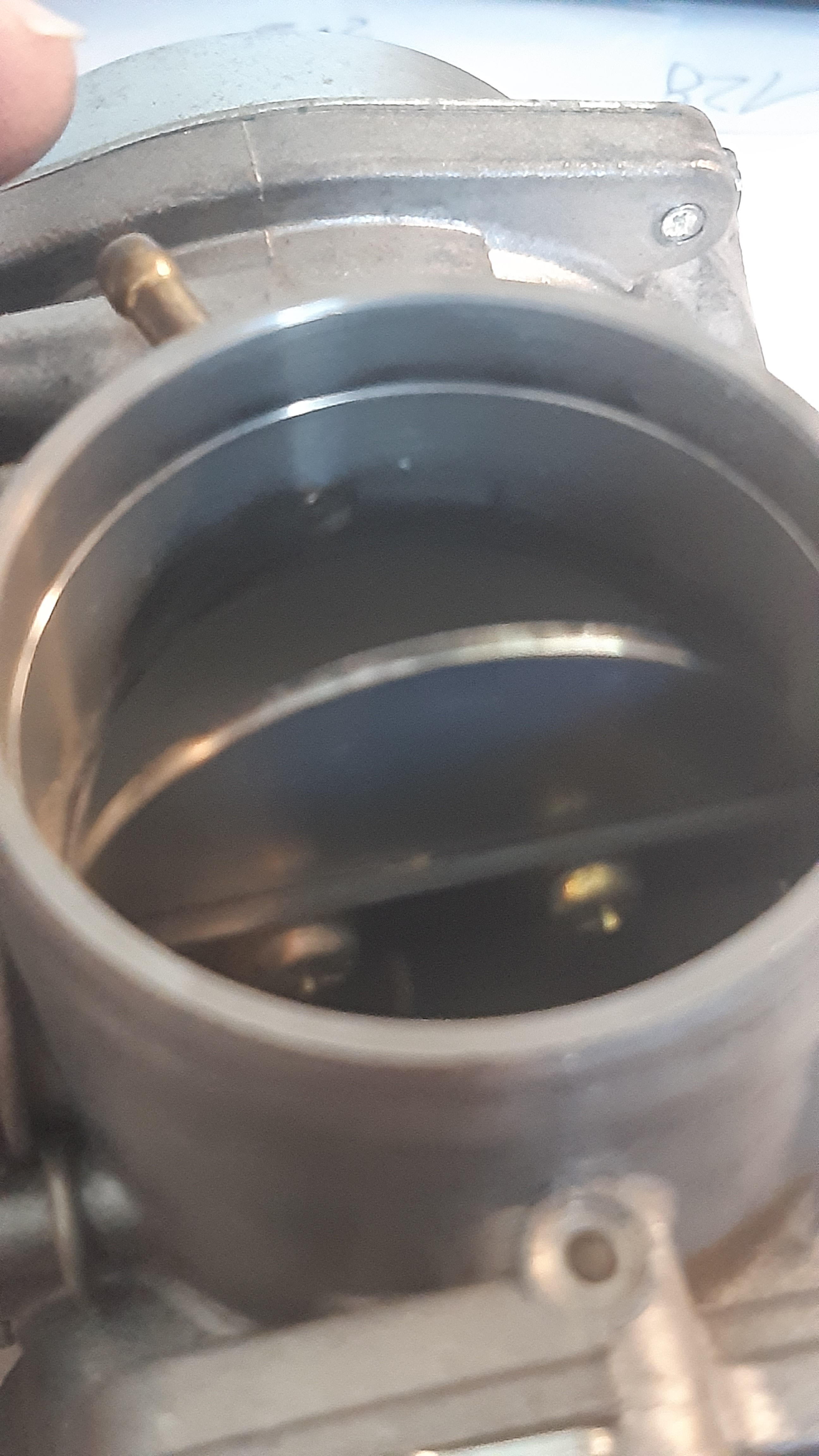

Und welche Überraschung: Die Drosselklappe konnte wieder bewegt werden. Also alles gerichtet, Brille auf, alles Licht an, Pressluft angestellt, Putzlappen ausgebreitet und Inspektion gestartet. Die LLGS konnte ich einfach so rausdrehen, der Choke-Kolben brauchte etwas Zuwendung, Hauptdüse, Nadeldüse und Leerlaufdüse ließen sich ohne Nebengeräusche drehen. Die Drosselklappe ist ohne Beschädigungen. Am Ende lag der Vergaser komplett zerlegt da und alles ließ sich wieder bewegen. Außer: der kleine federnde Stift hinten am Schwimmerventil und das Ventil der Schubabschaltung. Dieses habe ich schlußendlich ausgebaut und manuell gereinigt, das Schwimmerventil ist wieder eingeweicht, nachdem ich den kleinen Stift zwar reindrücken konnte, der aber nicht wieder von alleine rauskam. Ersatz dafür ist aber noch vorhanden.
Was es auch nicht gelöst hat, war die hälftige feste Ablagerung im Kanal vom Benzinschlauchanschluß zum Schwimmerventilsitz. Diese habe ich mit einem Bohrer entfernt.
Ansonsten war der komplette kristalline grüne Belag, der eine Oberfläche wie Sandpapier hatte, aufgelöst. Der Grünspan war also keine Korrossion vom Messing, sondern reine Mineralienreste vom verdunsteten Sprit. Und der Systemreiniger hat es auch geschafft, in alle Gewinde reinzukriechen.
Würde mal sagen, das Experiment ist gut ausgegangen. Werde den Vergaser in jedem Fall auch noch ausprobieren, um zu sehen, ob die Methode gut genug funktioniert hat oder eben nicht.

Lass mal den Vergaser 1 Jahr im USB Bad mit Reiniger.......Barniebutsch hat geschrieben: Mi 6. Dez 2023, 21:03 So, Stand der Dinge beim eingeweichten Vergaser ist Folgender:
Das Schwimmerventil kannste wegwerfen.

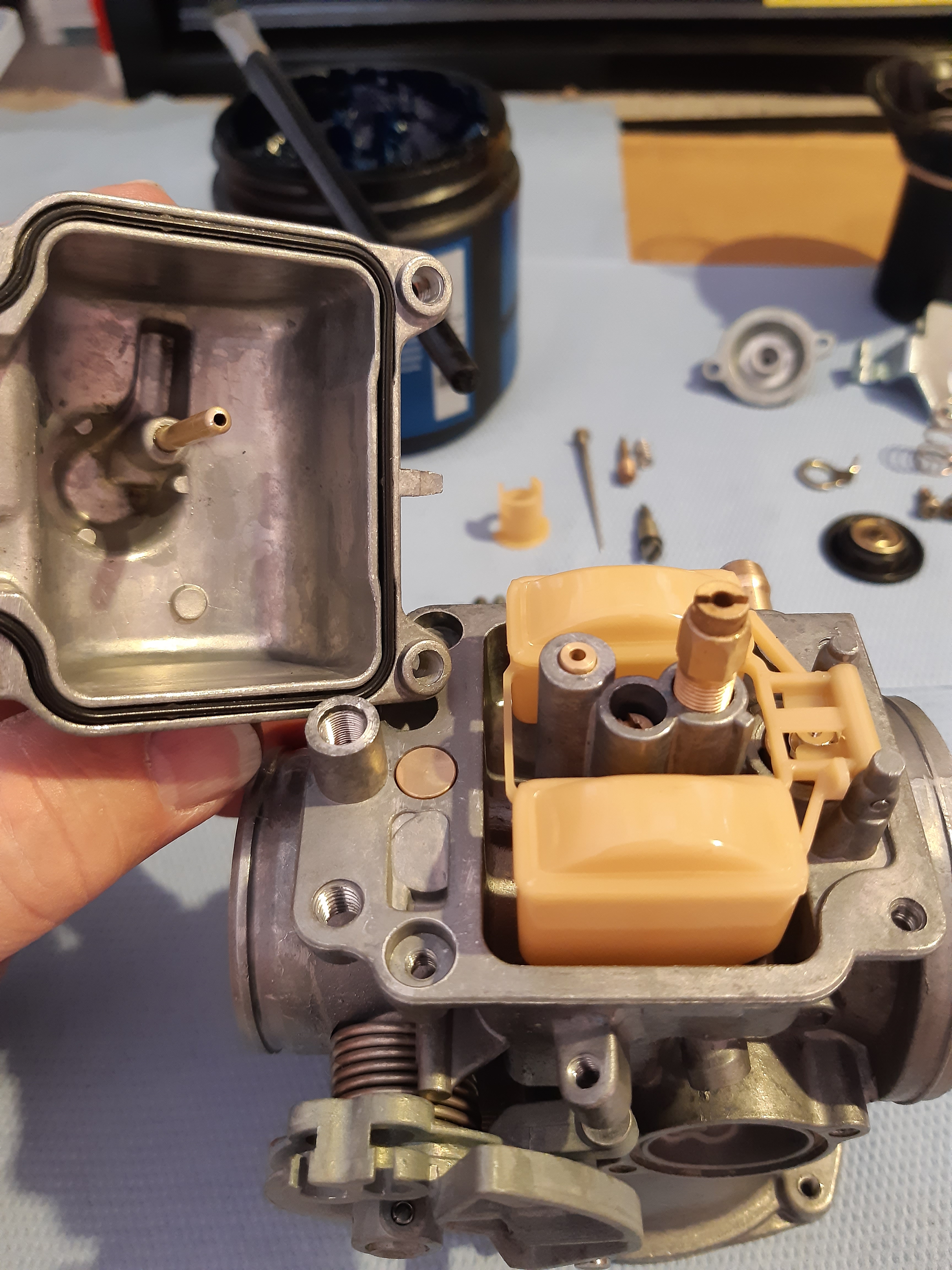

Andi, ich würde an Deiner Stelle einfach den Vergaser nach deiner Methode gründlich reinigen und da überholen wo nötig.
Anschließend würde ich diesem "Zweiradmechaniker-Meister Bundesfachschule Frankfurt am Main" Fotos schicken von Deinem Ergebnis und kommentieren "So sieht ein gereinigter Vergaser aus. Noch Fragen?"

Fotos sind schon gemacht.steffen hat geschrieben: Do 3. Jul 2025, 11:50 Andi, ich würde an Deiner Stelle einfach den Vergaser nach deiner Methode gründlich reinigen und da überholen wo nötig.
Anschließend würde ich diesem "Zweiradmechaniker-Meister Bundesfachschule Frankfurt am Main" Fotos schicken von Deinem Ergebnis und kommentieren "So sieht ein gereinigter Vergaser aus. Noch Fragen?"![]()
- Beiträge: 5503
Re: Vergaserreinigung welche Methode?
Von meinem Reiniger, das Ergebnis ist gut geworden, so wie immer.Walter31 hat geschrieben: Do 3. Jul 2025, 15:12 Allein es zählt das Ergebnis... und grau ist alle Theorie ^^
