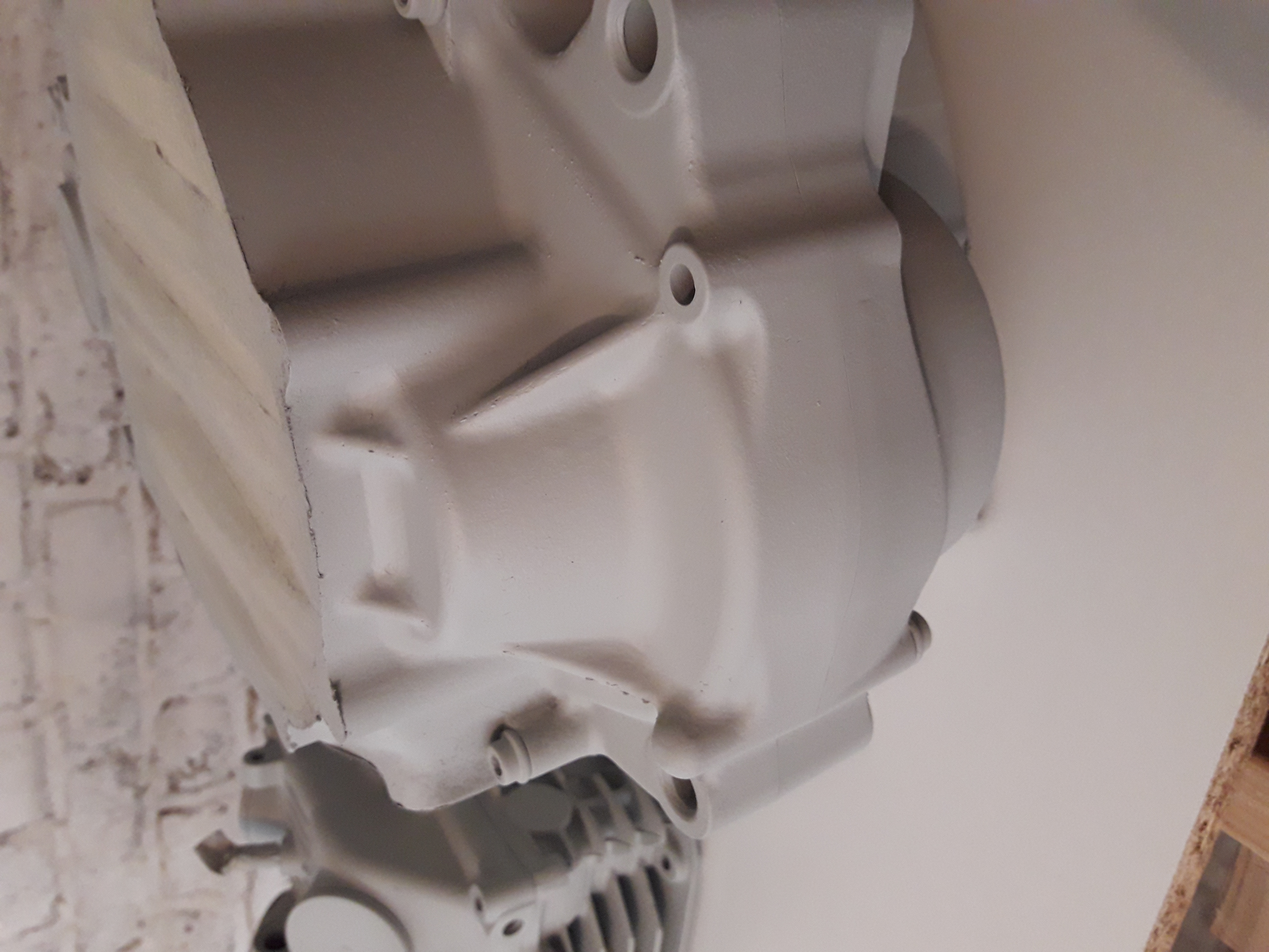

Erstmal ne anständige Lackung. (Grundierung)
Voher:
Nacher:
2K Grundierung von R+H

Sehen jetzt aus wie Gipsmodelle

Und weiter geht es mit den Gipsfiguren:
Basislack:
Dann mit Klarlack:
Jetzt zum trocknen.

Sieht toll aus. Hast du Erfahrungen ob der Lack auf lange Sicht haltbar bleibt? Muss ja schon n paar Grad abkönnen.
Re: Wiederaufbau des Schraubenmotors
Verfasst: Sa 7. Apr 2018, 21:15
von dieCobra
Danke,
Ist alles 2K Lack von R.H. Die sagen bis 160- 180°C soll er aushalten. Ist Motorlack.
Will hoffen, das er lange hält.
Erfahrungen keine.

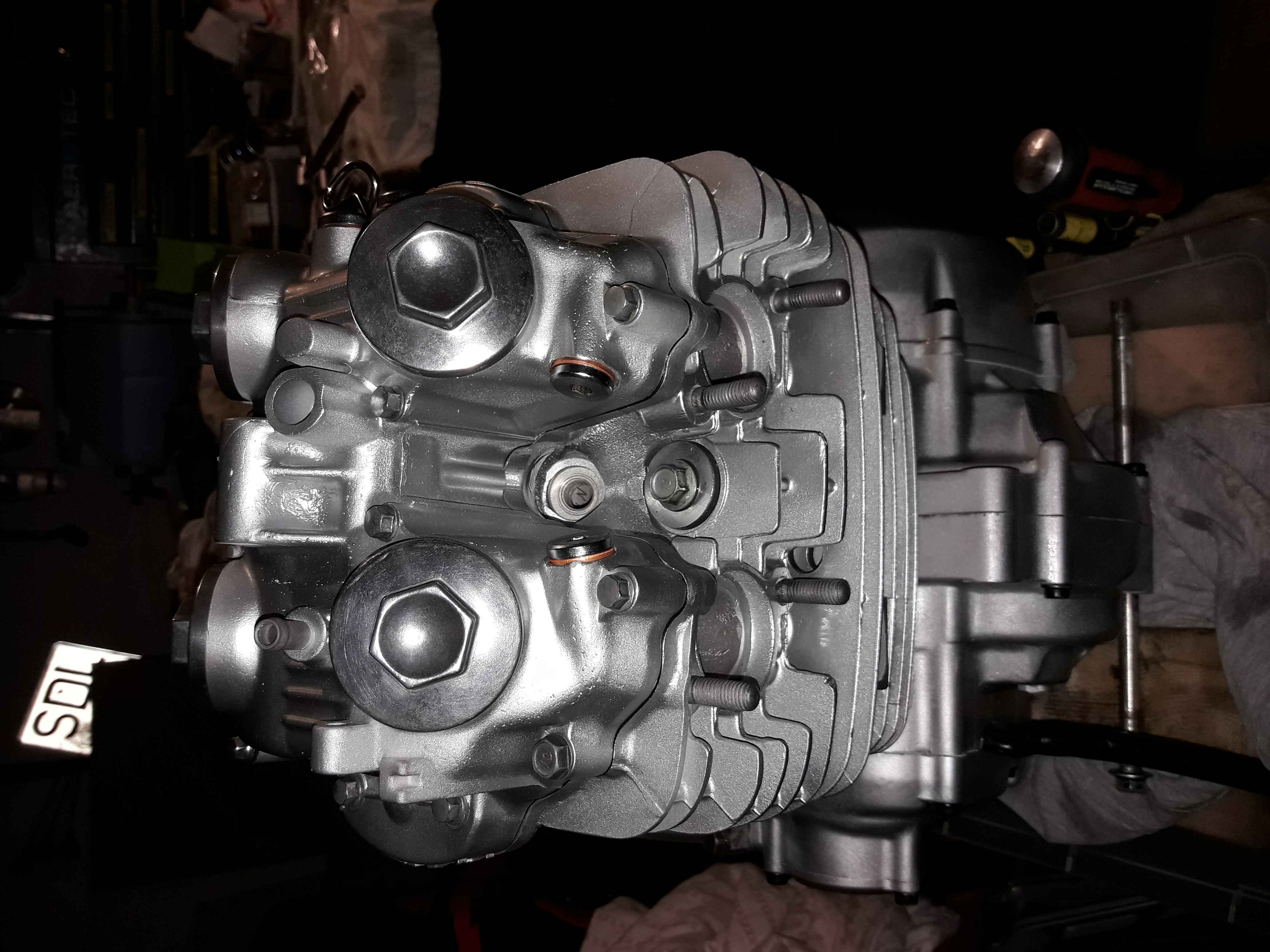

Hier nochmals zum Freitag Abend ein paar Bilder mit Anlasser.

von Gurke650
Schön.
Verfasst: Fr 27. Apr 2018, 20:47
von Saruman
Wirklich sehr schön. Jetzt implantieren und Probefahrt machen.
Hast du einen ungefähren Überblick über die Finanzen die du investiert hast? Würde mich Mal interessieren.
