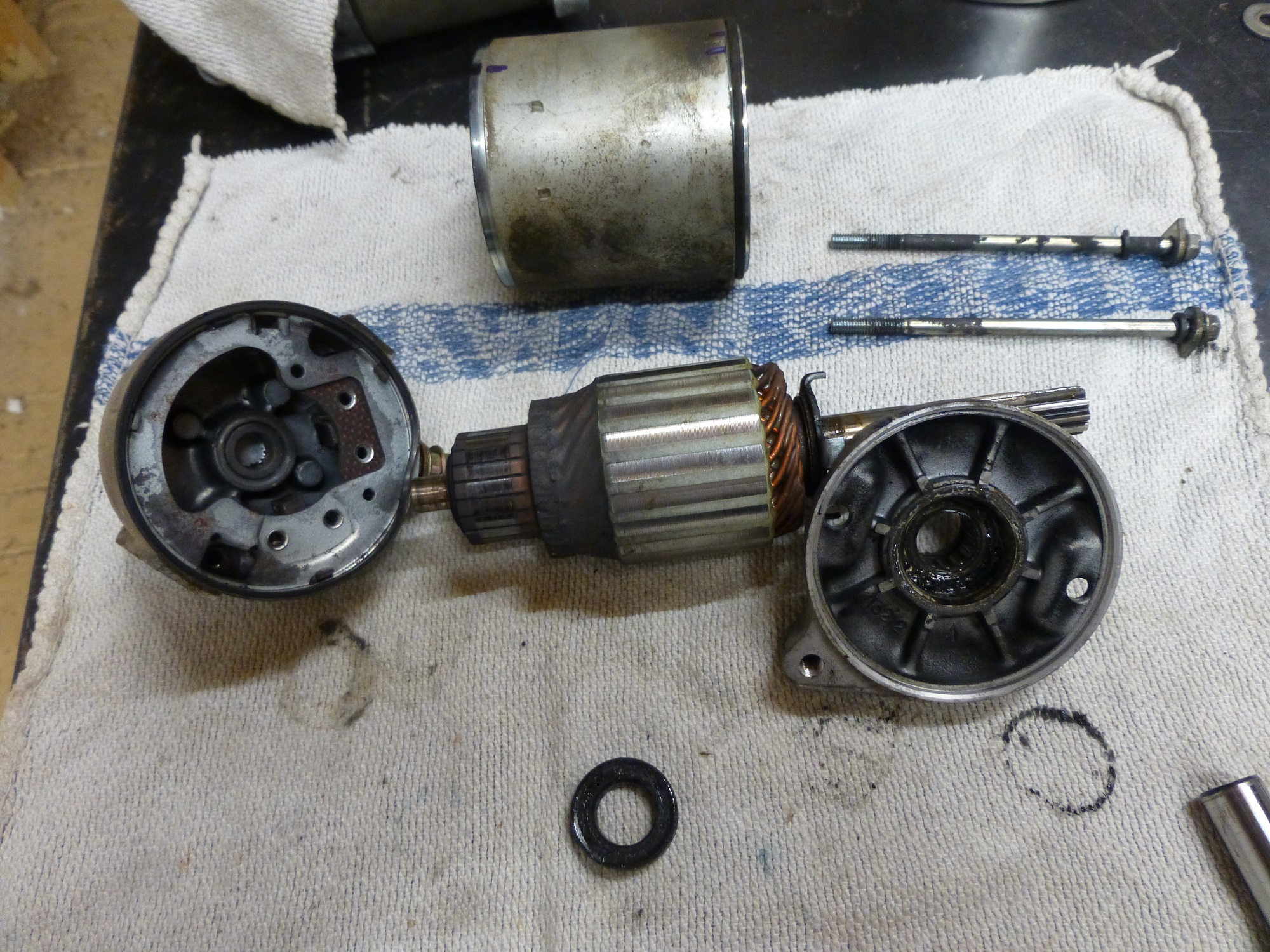

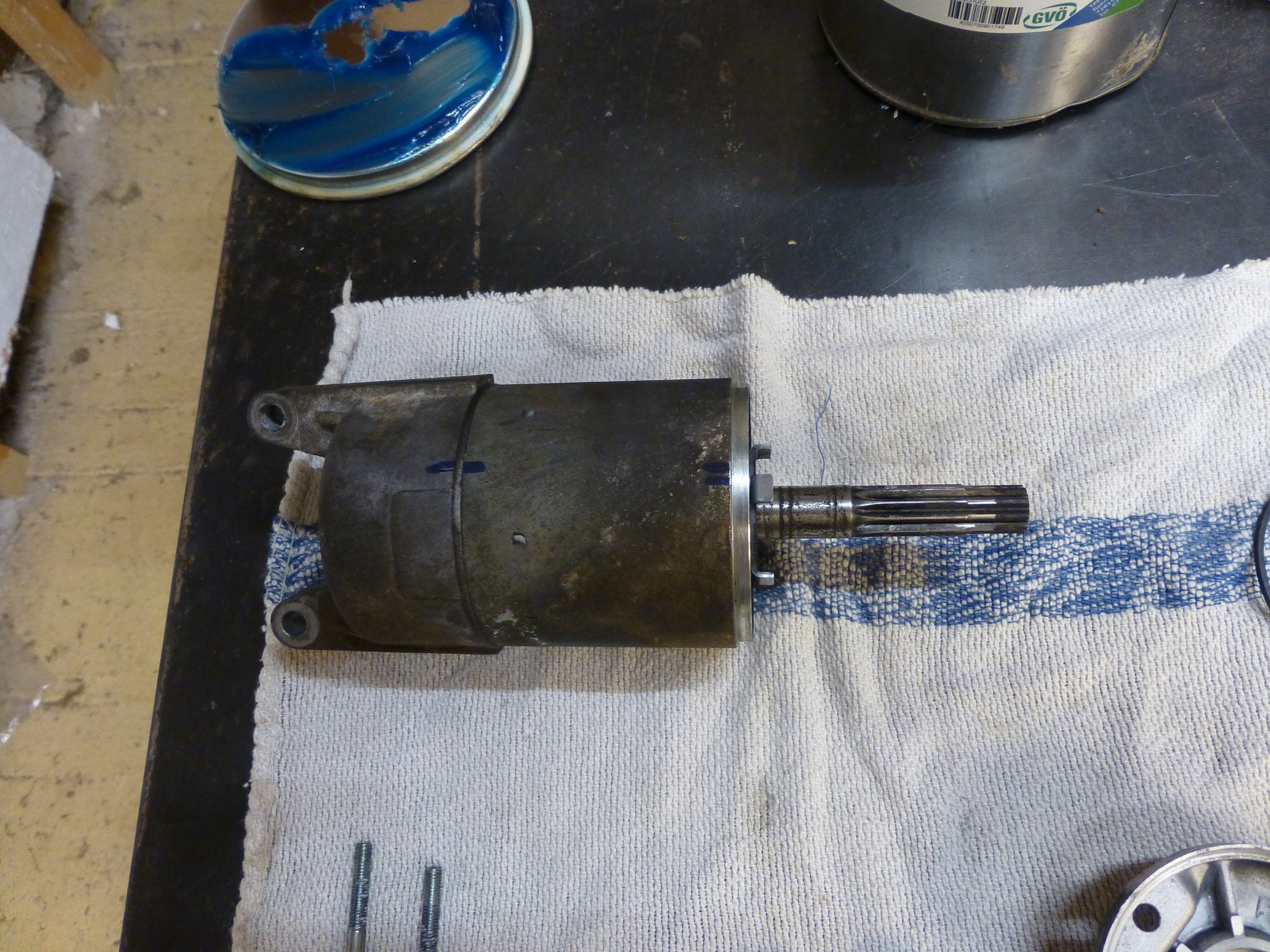

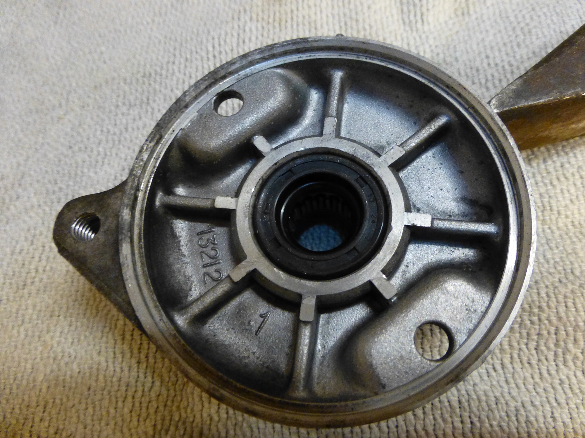

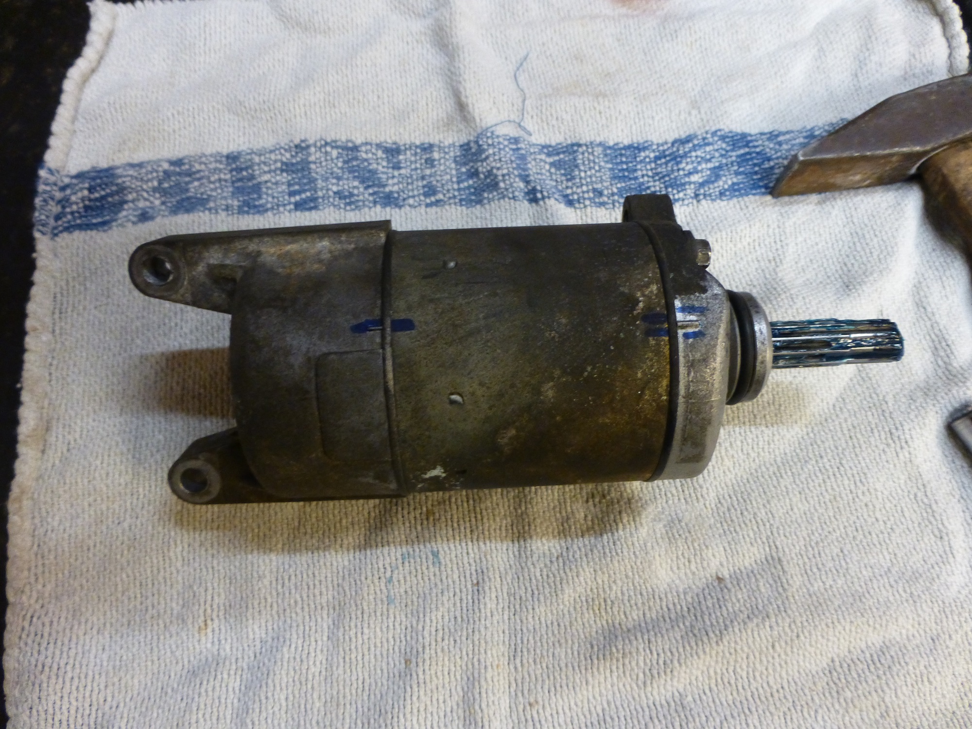

So, bin nun endlich mal dazugekommen, meinen Anlasser zu reparieren, der am 27.07.2021 seinen Dienst quittiert hatte. Von einem Moment auf den anderen war der Anlasser fest, starr. Zum Glück ist das vor der Haustür passiert, also bin ich mit einem anderen Motorrad zur Arbeit gefahren, wozu sonst hat man mehrere angemeldet? Eins geht immer.
Da ich noch einen anderen Anlasser liegen hatte, der elektrisch nicht ging, sich aber noch drehte, hatte ich gleich ein Teil zum probieren, wie sich ein noch beweglicher Anlasser zerlegen läßt, wie der drinnen aussehen muß/soll.
Mahlende Geräusche hörte ich schon länger beim Anlassen aus dem Motor, diese kamen jedoch vom defekten Anlasserstützlager aus dem Anlassergetriebe. Anlasser getauscht, Lager erneuert, Geräuschkulisse wieder im Soll.

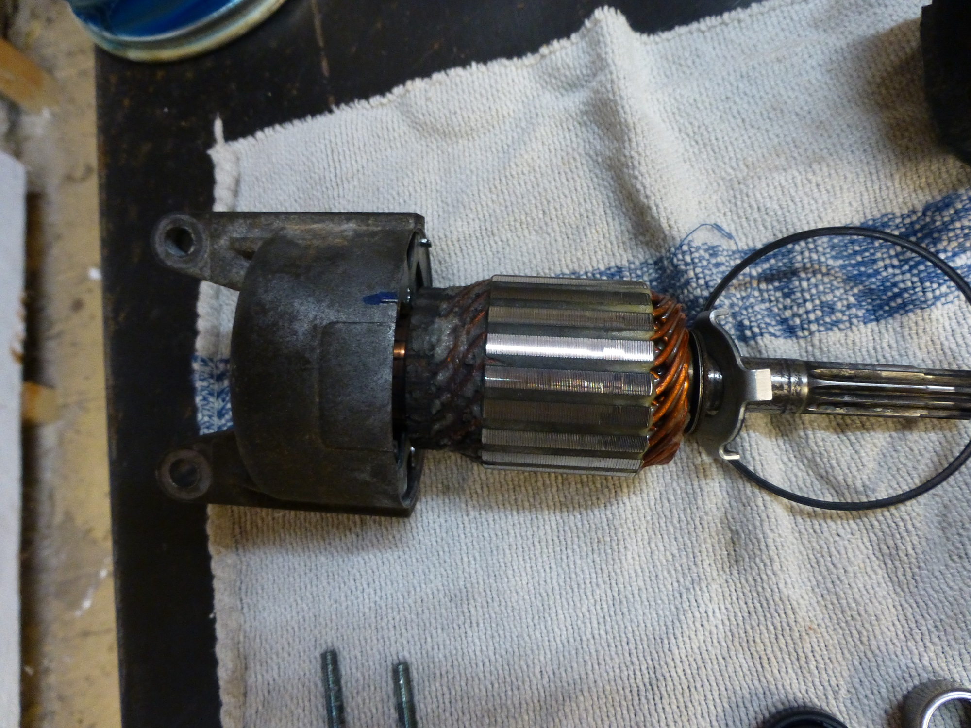

Beim Probeanlasser sah alles gut drinnen aus, es fanden sich jedoch auch einige komische Plastikteile, die dort nicht hineingehörten. Keine Ahnung, wie die dort reingekommen sind. Alles saubergeblasen, zusammengebaut, und siehe da, Anlasser funktioniert. Soweit erstmal gut, jedoch war der Simmering außer Funktion, und das Nadellager hat sich auch nicht mehr gedreht, war zum Gleitlager mit angeschliffenen Nadeln mutiert.

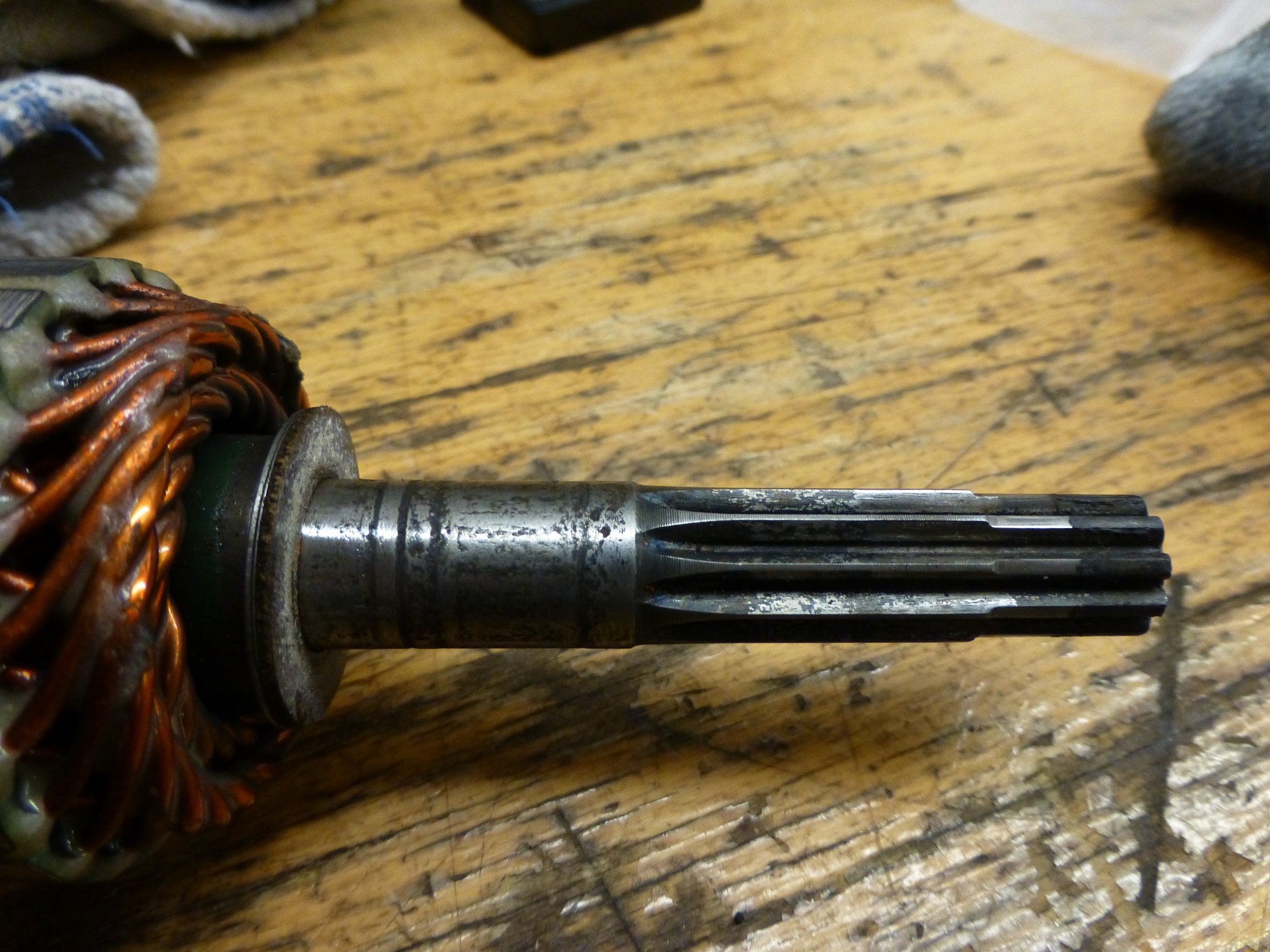

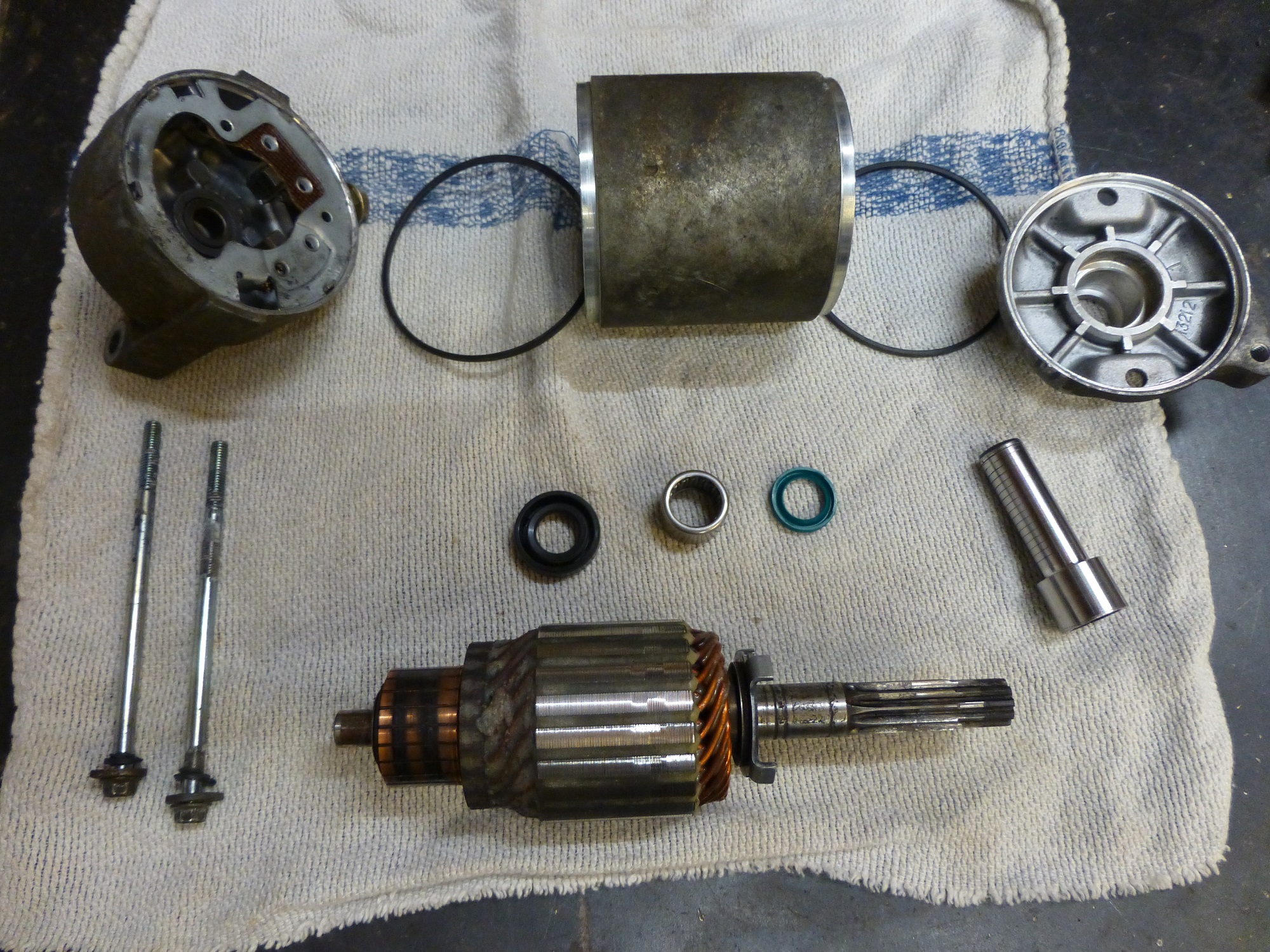

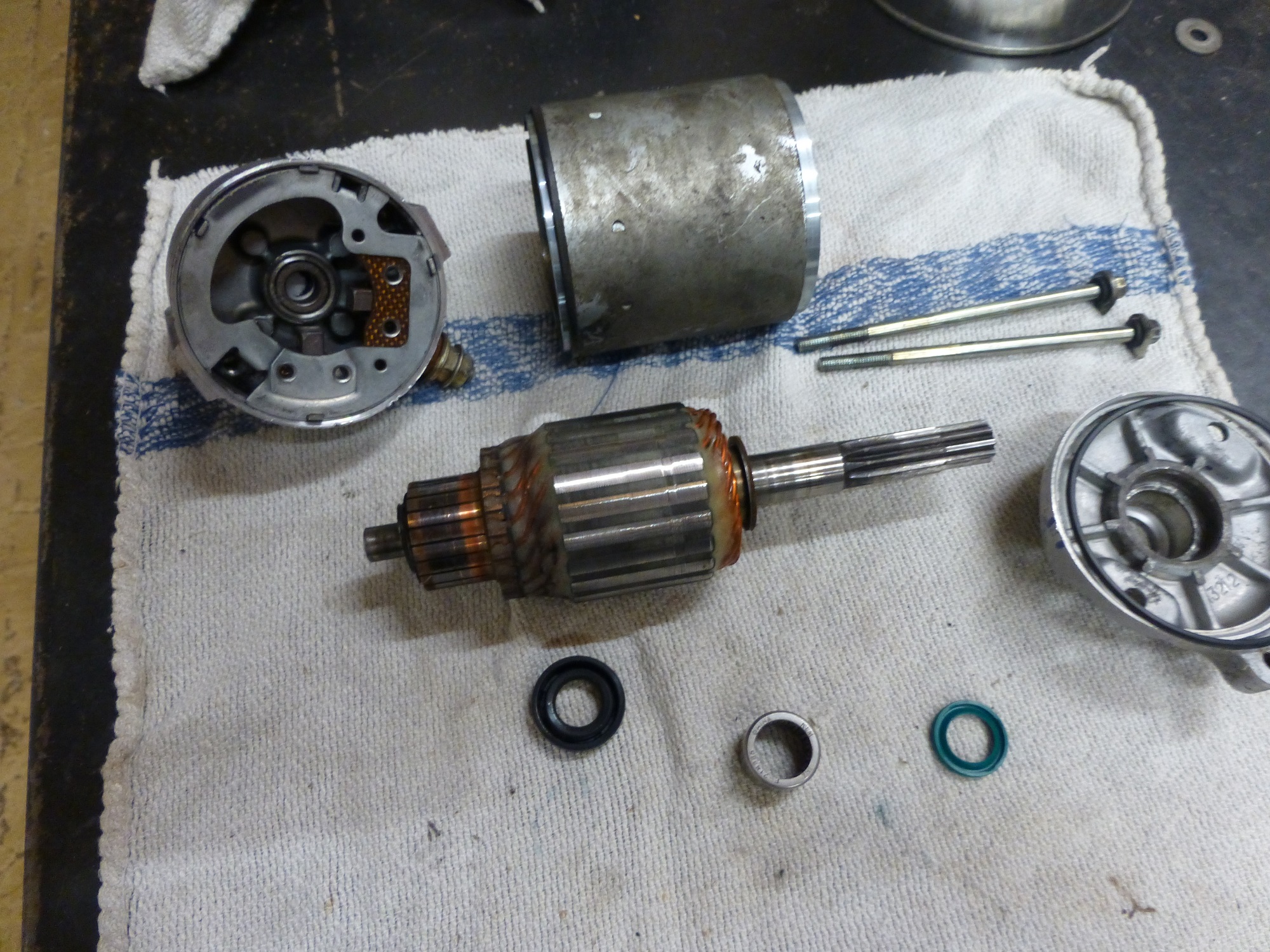

Der starre Anlasser sah nicht mehr so gut aus. 28 Jahre in Gebrauch, noch nie ausgebaut, rund 76 000 km runter, davon ca. 62 000 km in 6 Fahrjahren unter meiner Regie. Der wollte nicht auseinander. War ja auch starr. Nachdem das Hinterteil mit den Kohlebürsten und das Mittelteil ab waren, habe ich zwei Holzleisten quer über den offenen Schraubstock gelegt, Anker nach unten, Alukappe auf die Holzleisten und mit dem Kupferhammer Überzeugungsarbeit geleistet. Erst ganz zart, dann energisch, am Ende mit Erfolg.
Dort, wo mal der Lagersitz auf der Welle war, war alles dick rostig, Durchmesser so 14,5 mm. Was Kondenswasser mit der Zeit so anrichtet. Den Simmering mit einem Schraubenzieher herausgehebelt. Das Nadellager selbst habe ich ausgepresst, dazu den Kopf einer Inbußschraube M 10 auf 15,4 mm abgedreht, weil die Wellenduchführung in der Alukappe 15,5 mm groß ist. Der erste Gedanke war, hier ist leider nichts mehr zu retten.

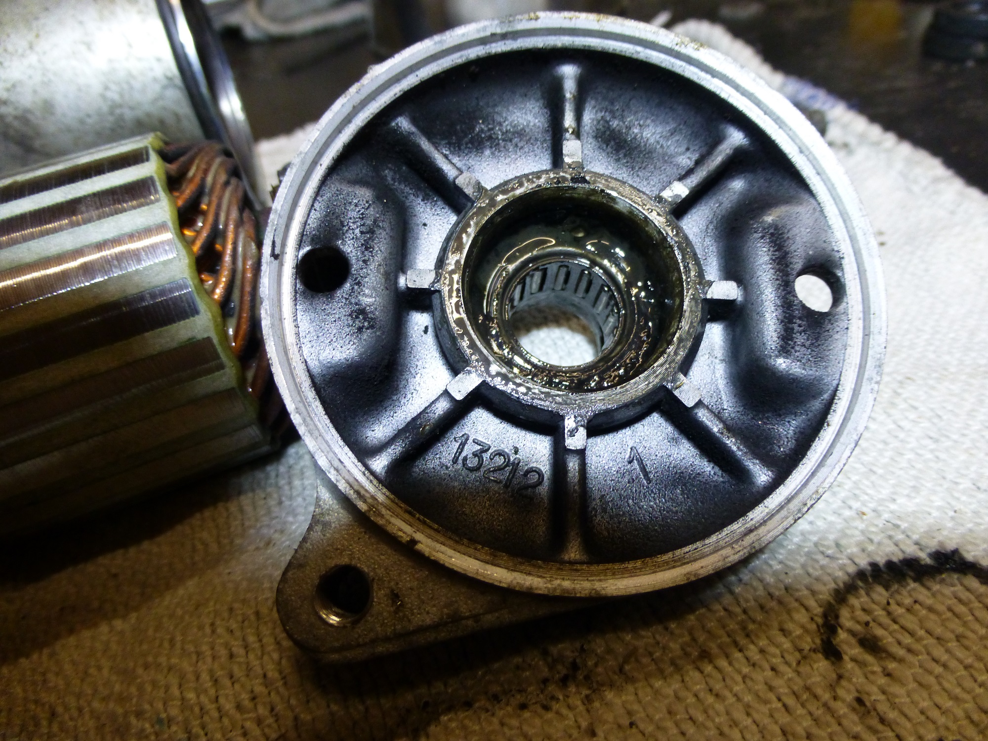

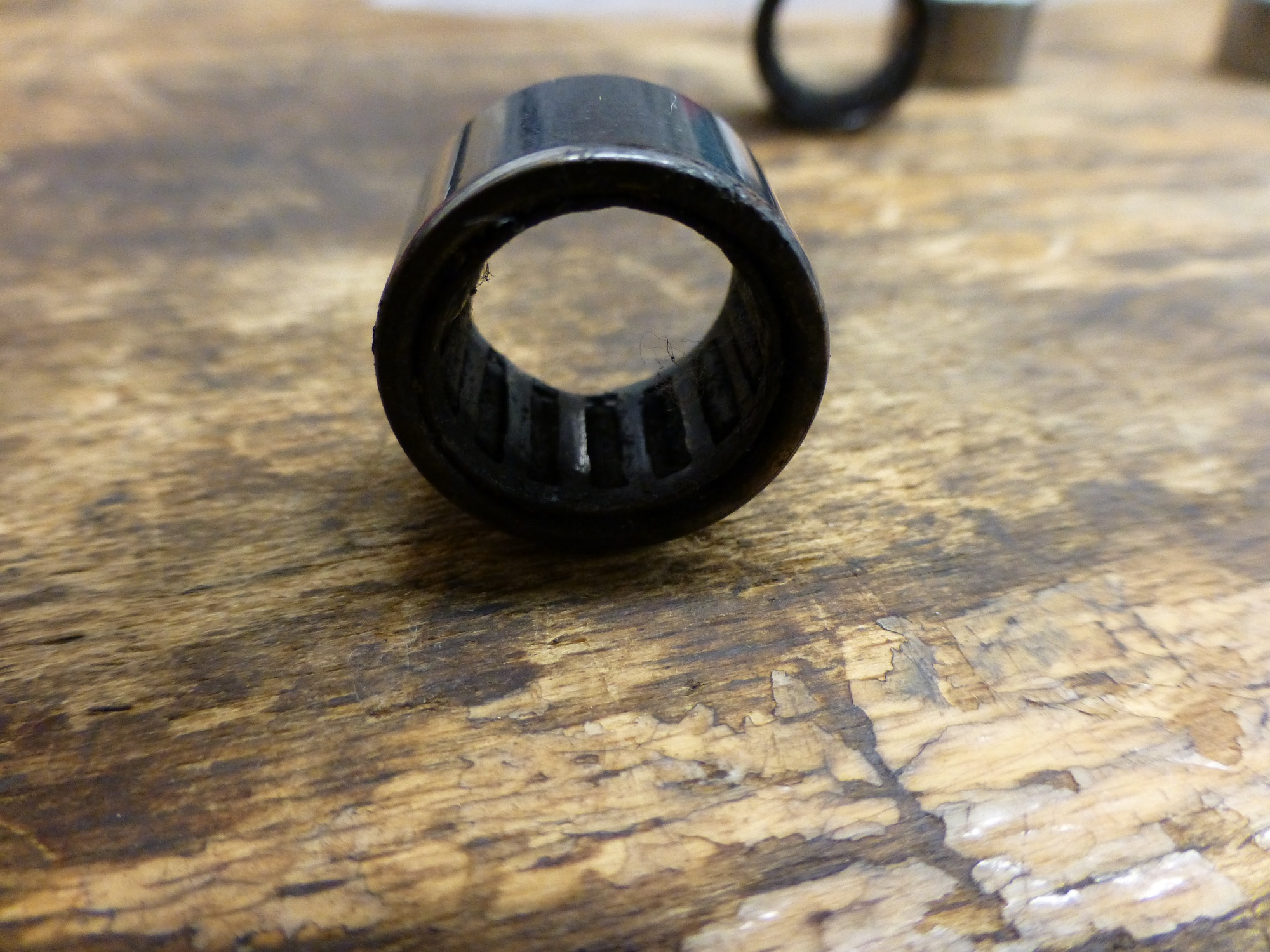

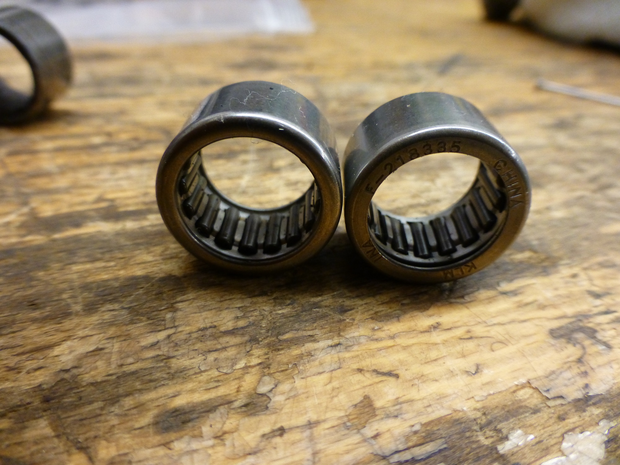

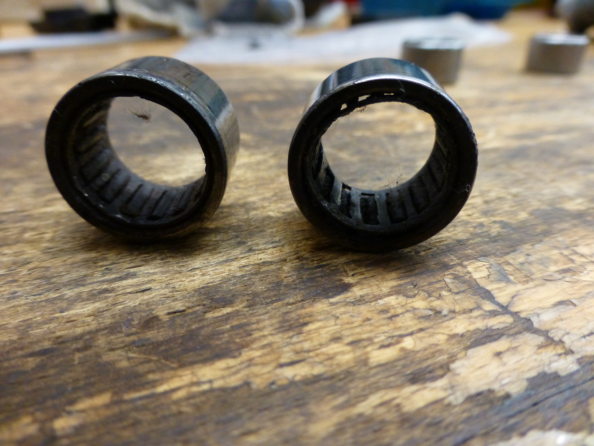

Im Nadellager fehlten 5 Nadeln, gefunden wurde keine. Bis heute nicht. Den Anker habe ich in die Drehmaschine gespannt und den Rost auf der Welle mit Schmirgelleinwand entfernt, wurde irgendwann wieder blank. Welle gemessen, 13,4 mm, oh weh, da fehlt ja ein halber Millimeter. Den anderen Anlasser wieder zerlegt und nachgemessen, 13,45 mm. Aha, das muß also so sein. Na dann, Lagerbezeichnung unter dem Mikroskop entziffert und aufgeschrieben. KOYO 14BTM1912A. Simmeringsitz gemessen, 24 mm. Den anderen Anlasser komplett zerlegt, Simmering raus, Lager raus, vergleichgemessen, alles das selbe. Also Ersatzteile besorgen.
Dieses komische Lager ist in Deutschland eigentlich nicht zu bekommen, nur ein Händler in Wismar hat das auf Anfrage. Wenigstens stand auf dessen Internetseite noch eine Alternativbezeichnung eines anderen Herstellers: INA F218335.
Also im INA-Onlineshop mit der Bezeichnung gesucht, und: Nichts gefunden. Gibts dort nicht. Dafür habe ich dann bei Alipay oder so ähnlich zwei solche Nadellager bestellen können, die beiden letzten, sind dann nach drei Wochen auch gekommen. Eingeprägte Bezeichnung: INA F218335, knapp 16 € mit Versand. Simmeringe habe ich in der Größe 13x24x7 in der Bucht gekauft. Alles da, was man braucht. Alles? Da geht doch noch was!
Die Anlasserwelle hat nach dem Lagersitz bis zum Beginn der Verzahnung etwa 4,5 mm zylindrische Welle, die Alukappe hat noch Fleisch. Folglich nach passenden Simmeringen gesucht und fündig geworden: Es gibt Simmeringe in der Größe 13x19x3, sogar auch 13x18x3 oder 13x19x2,5, die könnten alle das Nadellager künftig vor Kondenswasser schützen. So der Plan bzw. die Idee.
Das Nadellager ist 12 mm lang, der Lagersitz ist 13 mm, also habe ich die Alukappe in die Drehmaschine genommen und den Lagersitz um 2,2 mm verlängert, so daß dort ein Simmering 13x19x3 und das Nadellager Platz finden. Heute dann die Montage: Alle Teile bereitgelegt, dazu ein Montagedorn aus einer Inbußschraube M 16 gefertigt. Kopf auf 18,9 mm abgedreht, Schaft auf 13,4 mm. Zuerst das Gleitlager gefettet und den Anker in die Kohlebürsten eingesetzt. Die Kohlen haben noch rund 50%, habe ich nichts erneuert. Dann das Mittelteil mit dem Dichtring draufgesetzt. Dabei auf die Markierung achten, die man vor der Demontage anbringen sollte. Anschließend den zusätzlichen Simmering 13x19x3 mit dem Montagedorn in die Alukappe eingedrückt, das Nadellager hinterher. Jetzt das Nadellager ordentlich mit Fett gefüllt und den Simmering 13x24x7 ebenfalls mit dem Montagedorn in den sitz gedrückt. Zu guter Letzt die fertig zusammengebaute Alukappe mit Dichtring über die Welle geschoben, auf die Markierung achten und Schrauben rein. Alles dreht sich, nur eben nicht mehr so leicht, weil die Simmeringe noch ordentlich drücken. Der Anlasser hat axial etwa einen halben Millimeter Spiel, lasse ich so. Ausprobiert, mit Strom, dreht sich ganz ordentlich, das Fett in der Verzahnung ist gleich abgeflogen. Jetzt kann ich den anderen Anlasser auch entsprechend bearbeiten und dann den Austauschanlasser wieder gegen das verbesserte Originalteil ersetzen.
Weil der Austauschanlasser ganz sicher nicht besser ist als die beiden jetzigen Reparaturkandidaten, habe ich bereits bei Alibaba weitere Nadellager geordert, die hoffentlich bald eintreffen, Bezeichnung diesmal HK 13,5x19x12.
Ich hoffe, mit dem zweiten, zusätzlichen Simmering das Rostproblem für die nächsten 20 Jahre beseitigt zu haben. Mal schauen, immer wenn die Krümmer ab sind, bietet sich die schnelle Gelegenheit, auch den Anlasser auszubauen und zu checken.

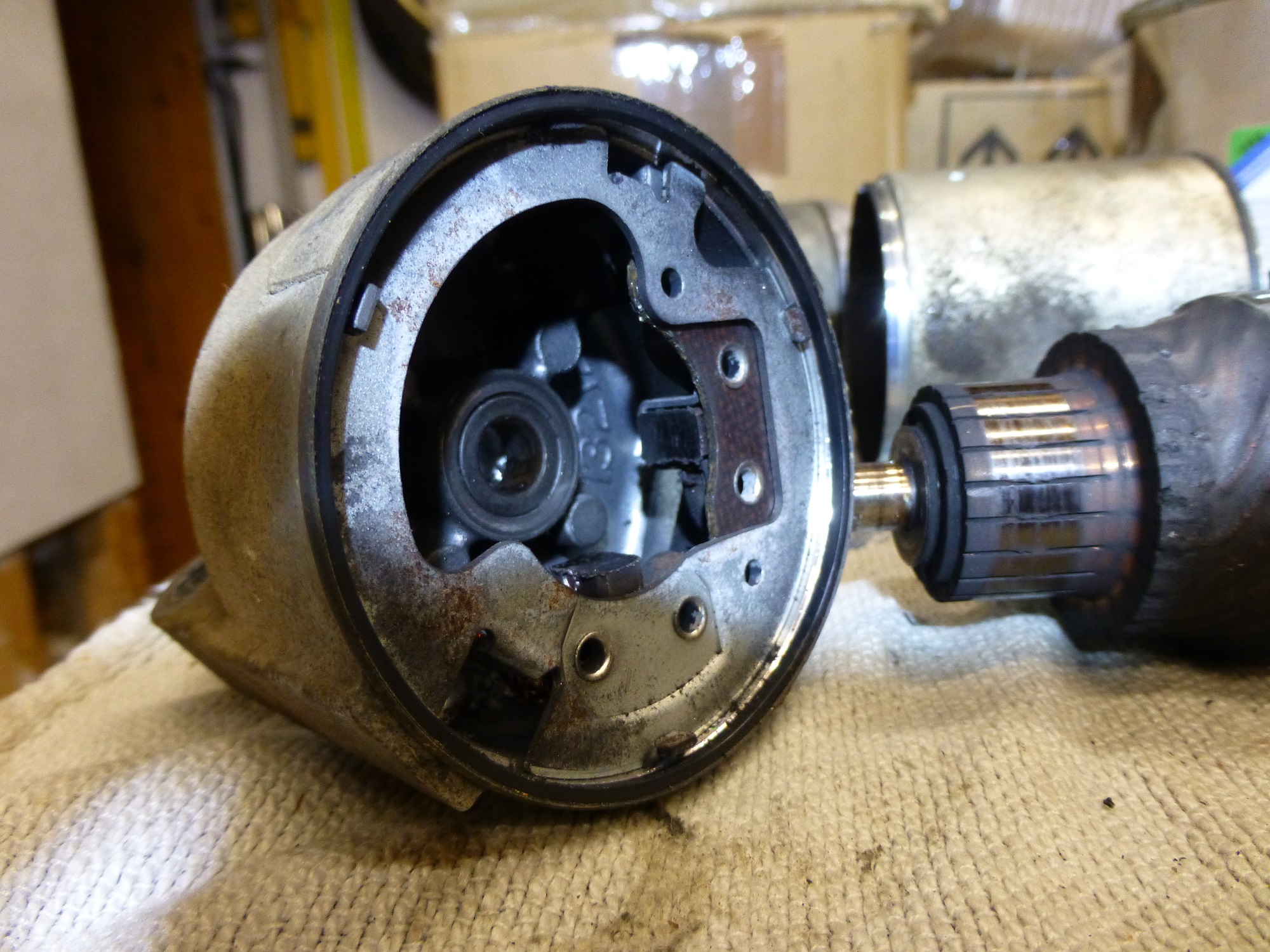

Wie sah der Kollektor aus ?
Nur dunkel gewordene Umläufe (bei dir komischerweise nur in zwei Zonen, nur am Aussenrand der Kohlen) oder war er da auch vertieft ?

Das Laufbild auf dem Kollektor ist schon etwas kurios: Auf dem Foto sieht man die zwei schwarzen Streifen, auf der anderen Seite ist nur einer. Wie auch immer das zustande kam, eine Erklärung dafür habe ich nicht. Eingelaufen ist der Kollektor nicht, hat mich auch gewundert.

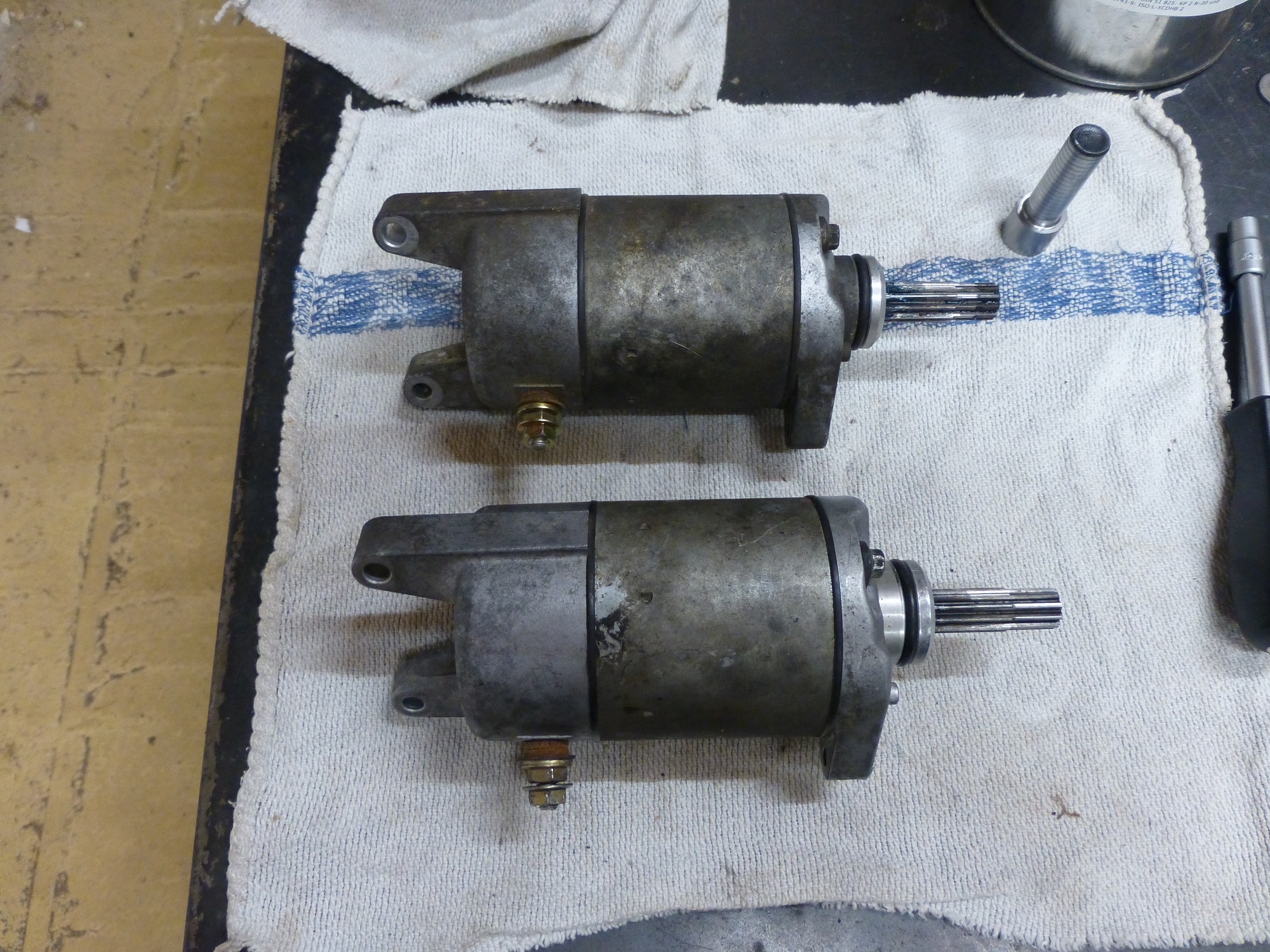

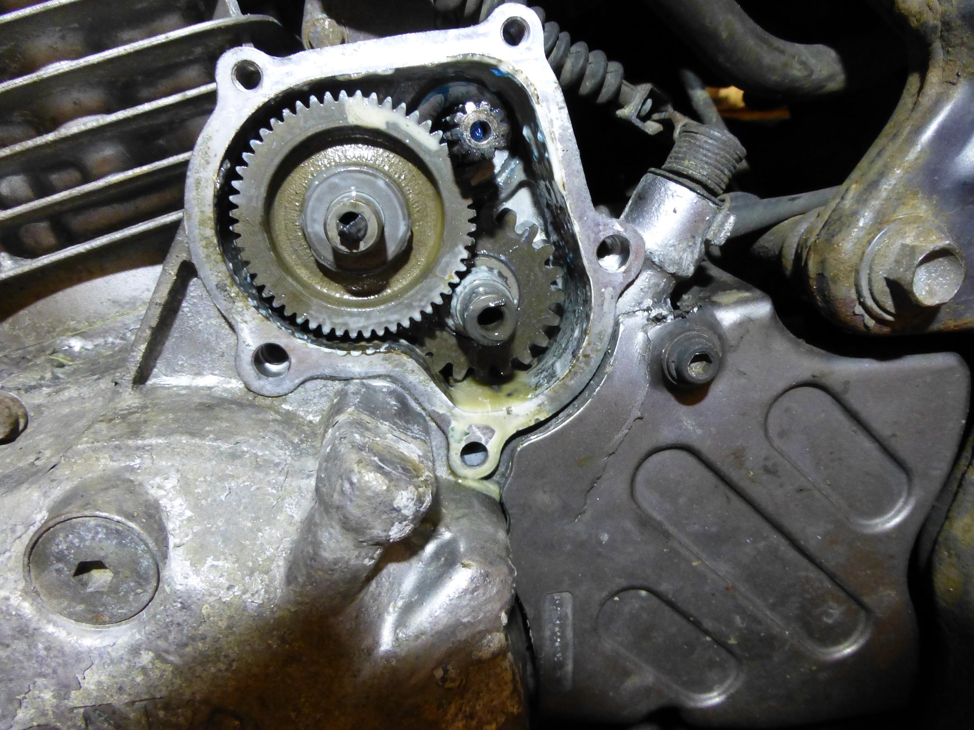

So, endlich geschafft, heute wurde der zweite Anlasser mit dem zusätzlichen Simmering zusammengebaut. Optisch sieht der noch richtig gut aus.
Habe jetzt zwei reparierte Anlasser zur Verfügung.
Bei der Gelegenheit habe ich den Austauschanlasser bei meiner originalen Domi wieder ausgebaut. Der war an der Welle ziemlich nass. Ein Blick in den Anlassersitz findet eine Menge Feuchtigkeit, gepaart mit Fett.
Anlasser ist wieder drin.

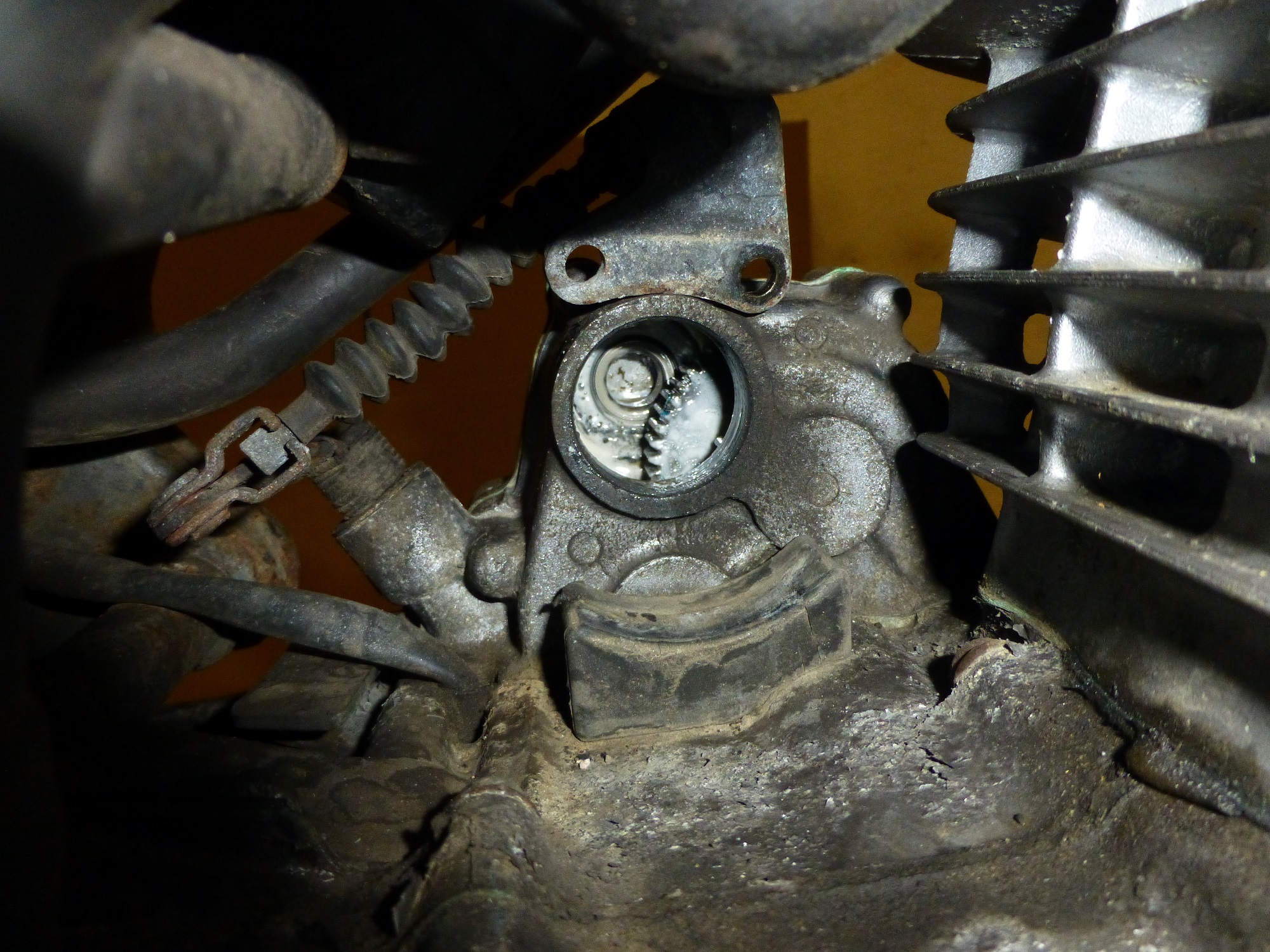

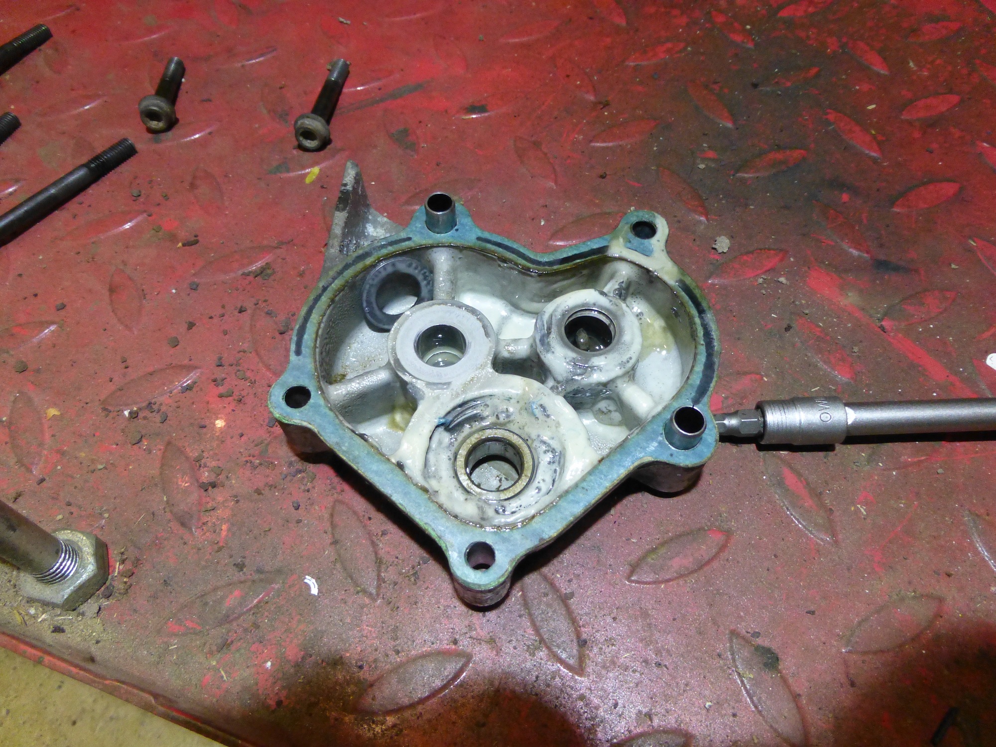

Weil der Blick in den Anlassersitz so viel Wasser gezeigt hat, habe ich auch gleich noch das Anlassergetriebe geöffnet. Sieht nicht wirklich gut aus.
Alles gereinigt, neu gefettet und wieder zusammengesetzt. Es sollte auf alle Anlaufscheiben usw. geachtet werden.
Den Austauschanlasser habe ich danach zerlegt. Der Simmering hatte noch Funktion, das Nadellager dreht sich noch, die Welle mißt 13,47 mm am Lagersitz. Allerdings sind die Kohlebürsten sehr stark verschlissen, die Pluskohle ist fast runter. Dieser Anlasser war erst 27 000 km im Einsatz. Fazit: Das Anlasserstützlager war nach den paar Monaten im Einsatz erwartungsgemäß noch im Neuzustand, allerdings habe ich da ein geschlossenes, gekapseltes Lager eingesetzt, 6201RS, im Originalzustand war dort ein offenes Lager verbaut. Nur weil ein Anlasser funktioniert, heißt das nicht, daß alles in Ordnung ist. Auch den Kohlenverschleiß kann man nicht pauschal über die Laufleistung schätzen. Man muß nachsehen. Bei mir war der Anlasser von jetzt auf gleich blockiert, und wenn eine Kohle runter ist, steht auch alles sofort.
Den Anlasser zum Check ausbauen ist kein Hexenwerk. Krümmer ab, sollte sowieso einmal jährlich getan werden, damit die Schraubverbindungen nicht unlösbar vergammeln, Anlasser raus und zerlegen. Ist alles im grünen Bereich, alles wieder zusammensetzen, ordentlich Kupferpaste auf die Krümmerstehbolzen. Die Krümmerdichtung kann man jedesmal erneuern, muß man nicht. Ich mache das nicht. Oder man rüstet gleich auf einen Kickermotor um, dann kann die Anlasserpflege hinten anstehen.

Schlimm diese Ansammlung von Kondensat.
Es müsste wie beim RD08 Motor zwei Bohrungen geben, die das austreiben des Kondensat aus dem Anlassergetriebegehäuse ermöglichen.
Leider habe ich vergessen mir zu merken wo genau die waren.

Die Welle vom Austauschanlasser war richtig nass. Habe ich nicht für möglich gehalten. Und der weiße Schleim war ein Fett-Wasser-Gemisch.
Meine Sumo ist eine RD08. Da werde ich in der kalten Jahreszeit mal diesbezüglich nachsehen, vielleicht kann man ja ohne großen Aufwand was verbessern. Oder ich sehe beim Originalmotor der Sumo nach, der liegt ja konserviert mit seinen knapp 15 000 km noch im Regal. Ungeöffnet. Für schlechte Zeiten. Und ohne SLS.

Deshalb sehen die Anlasser und das Anlassergetriebe bei den RD02 Motoren so schlimm aus.Barniebutsch hat geschrieben: So 7. Nov 2021, 00:20 Die Welle vom Austauschanlasser war richtig nass. Habe ich nicht für möglich gehalten. Und der weiße Schleim war ein Fett-Wasser-Gemisch...
Honda muss das relativ früh (also für so etwas, war das relativ früh, denn gerade "Korrosionsdinger" dieser Art werden oft erst nach einem Jahrzehnt oder mehr "entdeckt")
bemerkt und auch für "schlimm genug" befunden haben (das heisst schon was), um es beim RD08 Motor zu ändern.

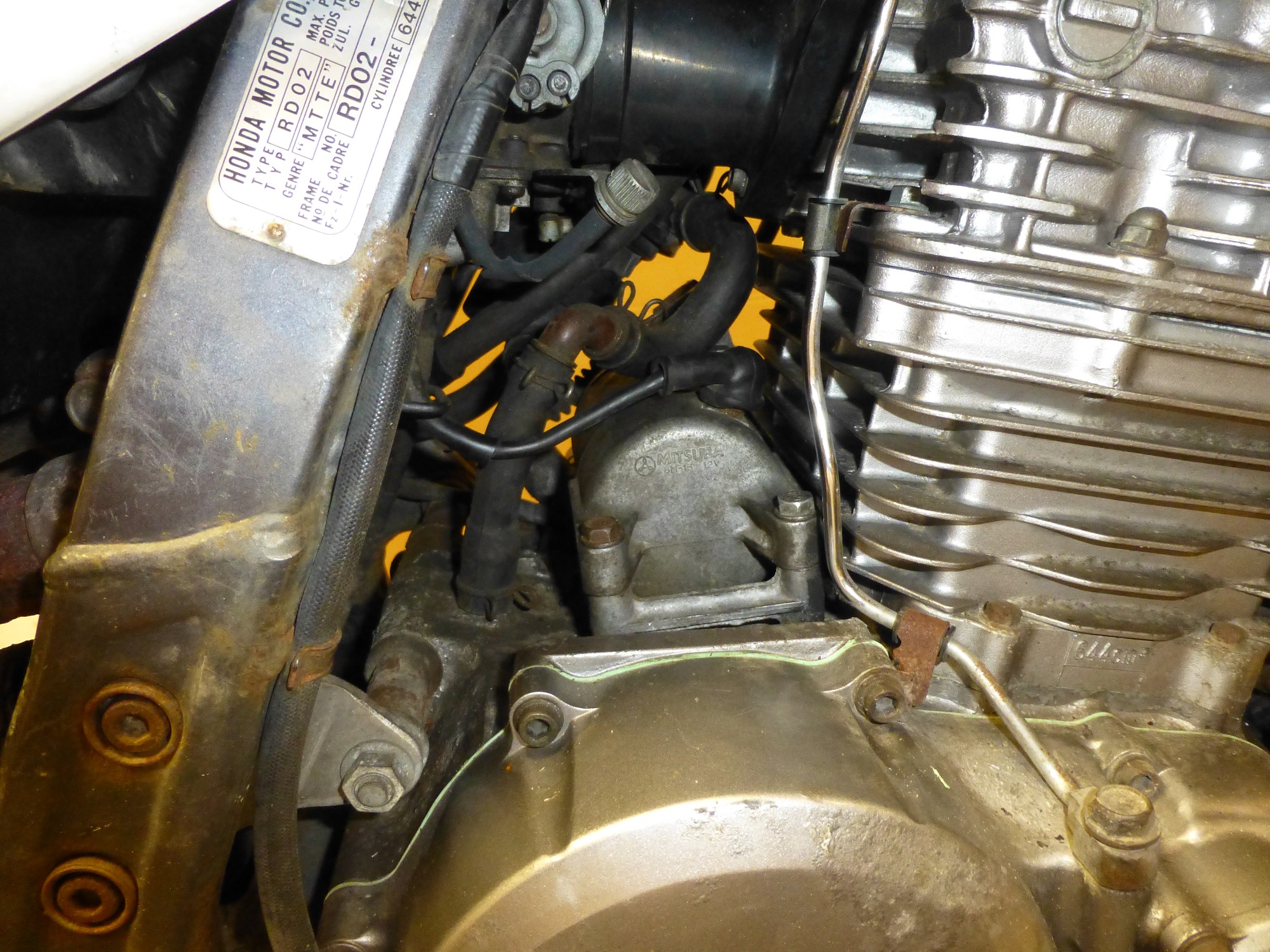

Also erstmal vorneweg: Das Wasser im Anlassergetriebe stammt nicht von außen. Es ist Kondenswasser, welches nicht mehr weg kann, weil eben das Motorgehäuse an dieser Stelle wasserdicht ist. Das ist das Problem. Ist mit einem "Bewitterungstest" daher auch nicht zu finden.
Der Anlasserzahnkranz bingt auch kein Schleuderöl hoch. Kann der auch nicht, weil der während der Fahrt stillsteht. Dreht sich nur beim Startvorgang. Das Polrad schleudert zwar Öl nach außen, jedoch liegt zum einen der Durchbruch zum Anlassergetriebe nicht in der Flucht zum Polrad, und zum anderen ist der Durchbruch zum Anlassergetriebe mit einem Zwischenzahnrad ziemlich gut formschlüssig verbaut.
Weil das Anlassergetriebe daher nicht vom Motoröl mittemperiert wird, stellt es am Motor eine "kalte Ecke" dar, wo eben Luftfeuchtigkeit kondensiert und anschließend - weil dicht - nicht mehr verdunsten kann, wenn das Motorrad steht. Mit der Zeit wird es mehr und mehr, kommt in den Bereich der Zahnräder und wird überall hin verteilt. Es kondensiert auch im Anlasserstützlager und im Nadellager und gewährleistet mit der Zeit die zerstörende Korrosion. Deshalb habe ich nun das Nadellager mit einem vorgesetzten Simmering geschützt und als Anlasserstützlager ein vollgekapseltes Kugellager eingesetzt, welches eine zeitlang dem Wasser ohne Schaden standhalten sollte.
Langfristige Abhilfe schafft da nur eine gezielte Belüftung, die Honda im Motor ab der RD08 geschaffen hat. Muß ich mir mal näher ansehen, vielleicht kann man die Honda-Lösung des Problems auch in den RD02-Motor ohne großen Aufwand einbringen/nachrüsten.

Gebsch dir auch in allem Recht ,mir war nur nicht bewußt , daß Honda das so verpeilt hat mit der Belüftung und Entwässerung dieser kleinen Ecke .
Daß der Rest nicht so gut aussieht , war Ironie .Kann man natürlich nicht wissen , wenn man meine Moppeds nicht kennt .

Da muss ich klar sagen, nein, meine Anlasser sehen nicht so aus. Auch nicht das Anlassergetriebe.Barniebutsch hat geschrieben: So 7. Nov 2021, 11:42 ist konstruktionsbedingt und betrifft eigentlich jeden RFVC-Motor mit Anlasser bis Ende Baujahr 1994.
