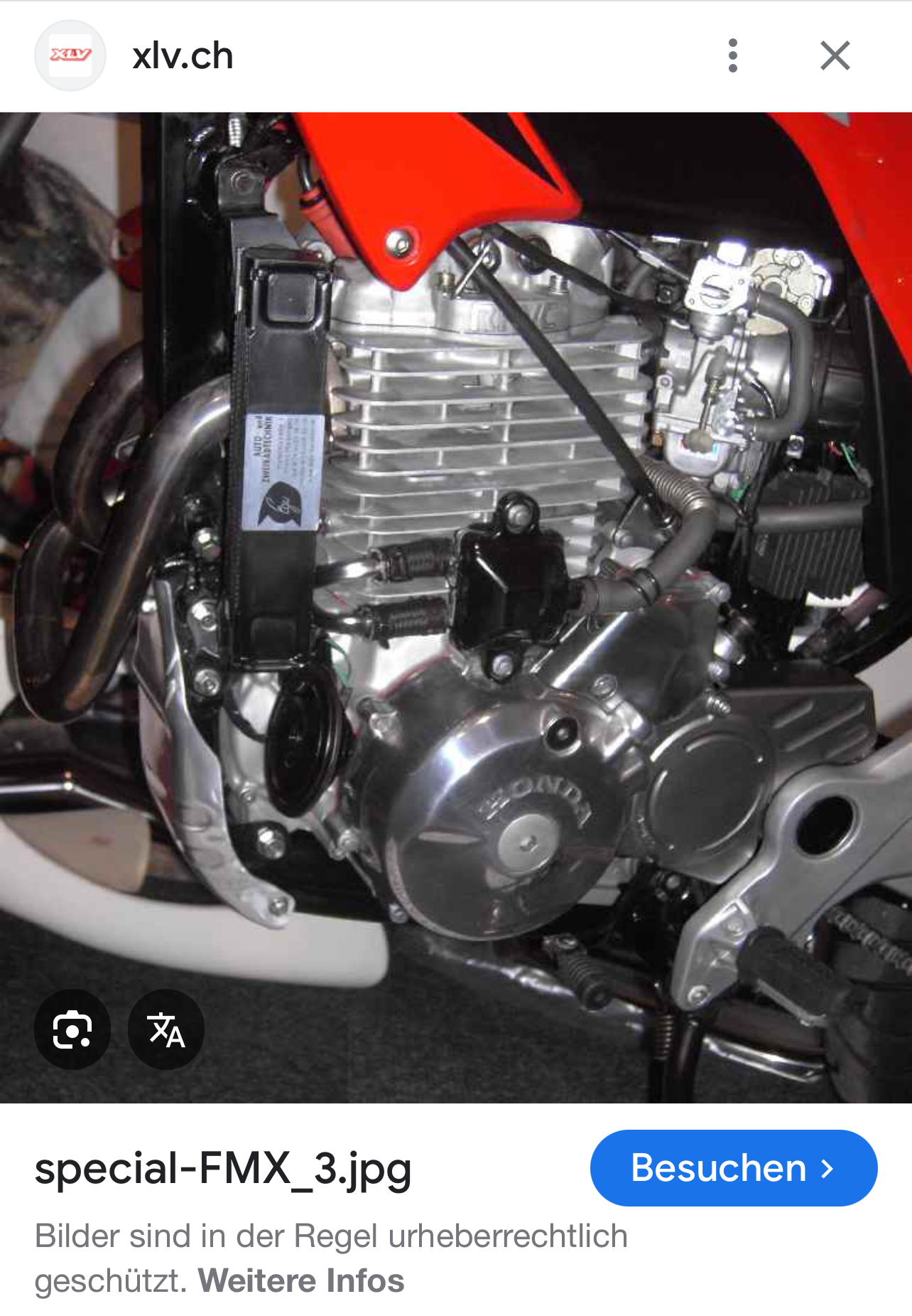

Kakadu99
- Beiträge: 328
- Wohnort: Neuhausen
- Motorrad: Zu viele 😝
Re: Ölwechsel FMX 650 vielleicht noch diverse andere Fragen
Hallo Christian,
Schau mal hier die Bilder an da sieht man den Kühler etwas besser.
Grüße Rita
Grüße Rita
Gockel500
- Beiträge: 326
- Wohnort: Steiermark
Diese Einbaulage scheint mir sehr nahe am heißen Krümmer und Zylinder zu sein. Ist das dann wirklich noch ein Öl-"KÜHLER"?
- Beiträge: 4990
Die Strahlungswärme im Stand und bei Stop and go wäre natürlich nicht ganz so toll, nur während der Fahrt wäre es relativ wurscht.
Aus meinen Erinnerungen waren die Egu aber tatsächlich weiter oben, schon fast in Höhe der Verkleidung moniert.
Ein Nachteil von weiter oben wäre allerdings z.B. die schlechtere Zugänglichkeit zur Kerze.
Falls du eh keine Werzeugtonne hast, oder keine mehr haben wirst, wäre allerdings auch weiter unten (ganz nach unten) möglich.
Mit einem oder mehreren kleinen Ausschnitten im Motor Schutzblech für die Luft, allemal besser als in der Mitte.

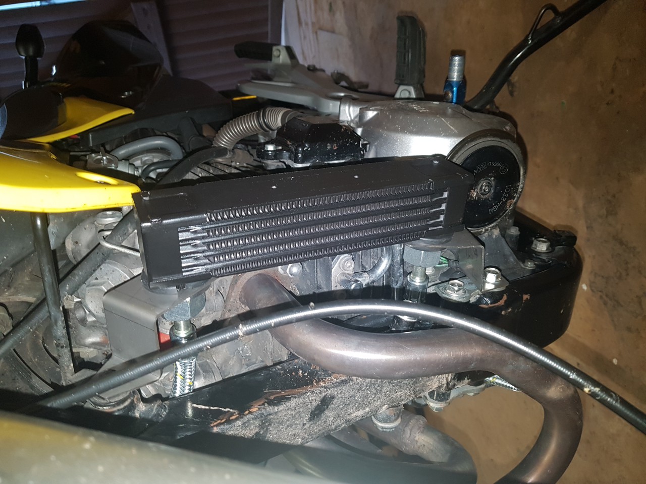

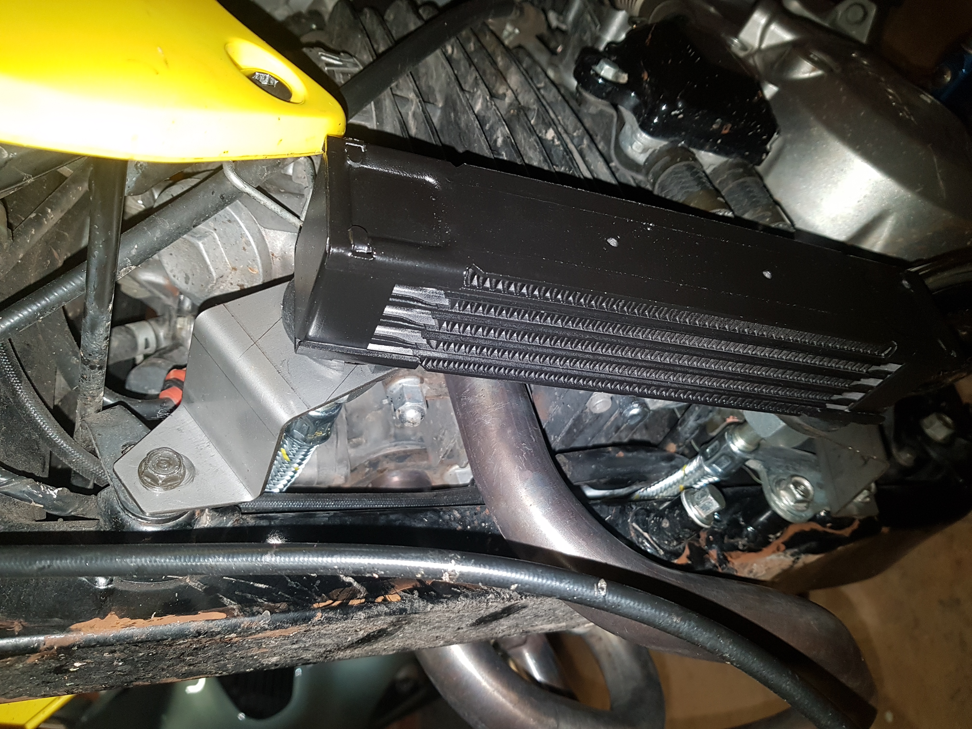

Danke für eure Tips und das Bild!
EGU hatte sich bei mir auch gemeldet, auch mit einem Bild, damit hat das Ganze natürlich Sinn gemacht.
Heute wars dann soweit, kamen, nach ein paar Tagen, aus dem Odenwald, haben den mit dem Gespann unsicher gemacht.
Der Ölwechsel, war wieder
, fällig, an der FMX, also gleich mit dem Einbau des Ölkühlers gestartet.
War ewas Fummelei, aber ansonsten ganz gut gegangen.
Ein paar kleine Anpassungen vorgenommen, jetzt passt er, es mu nur noch der Motorschutz etwas angepasst werden, da dort die neue Ölleitung etwas im Weg ist.
Hier mal zwei Bilder:
Denke der Abstand passt aber zum Krümmer, sieht auf dem Bild näher aus.
Die braunen Spuren sind übrigens vom alten Lenkkopflager, das Untere war total fertig....

- Beiträge: 4990
Mit der Hupe da noch untendrunter, vor der Lima, ist das beabsichtigt ?
Sieht m.M.n. äusserst merkwürdig aus. Gibt doch sicher noch ein Plätzchen irgendwo oben innerhalb der Verkleidungsoptik.

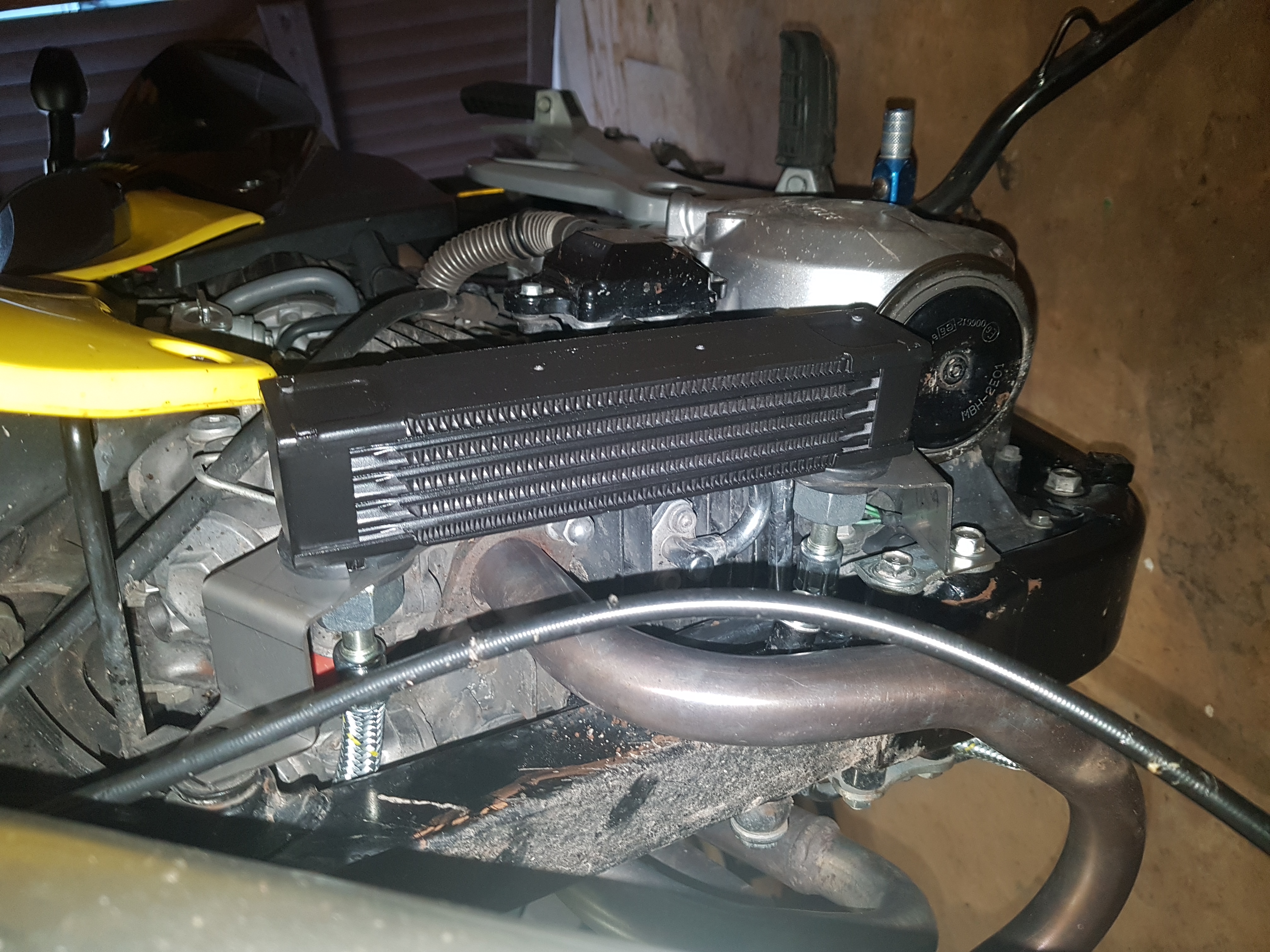

]Ist fast exakt so, wie auf dem Bild von EGU.
Finde es weniger dramatisch.
Im Zweifel müßte man, sich noch andere Leitungen bauen.
Unser Sohn findet es iO, von daher bleibt es erstmal so.
Die Temperatur war gestern auf der Probefahrt 10-20 Grad niedriger.
