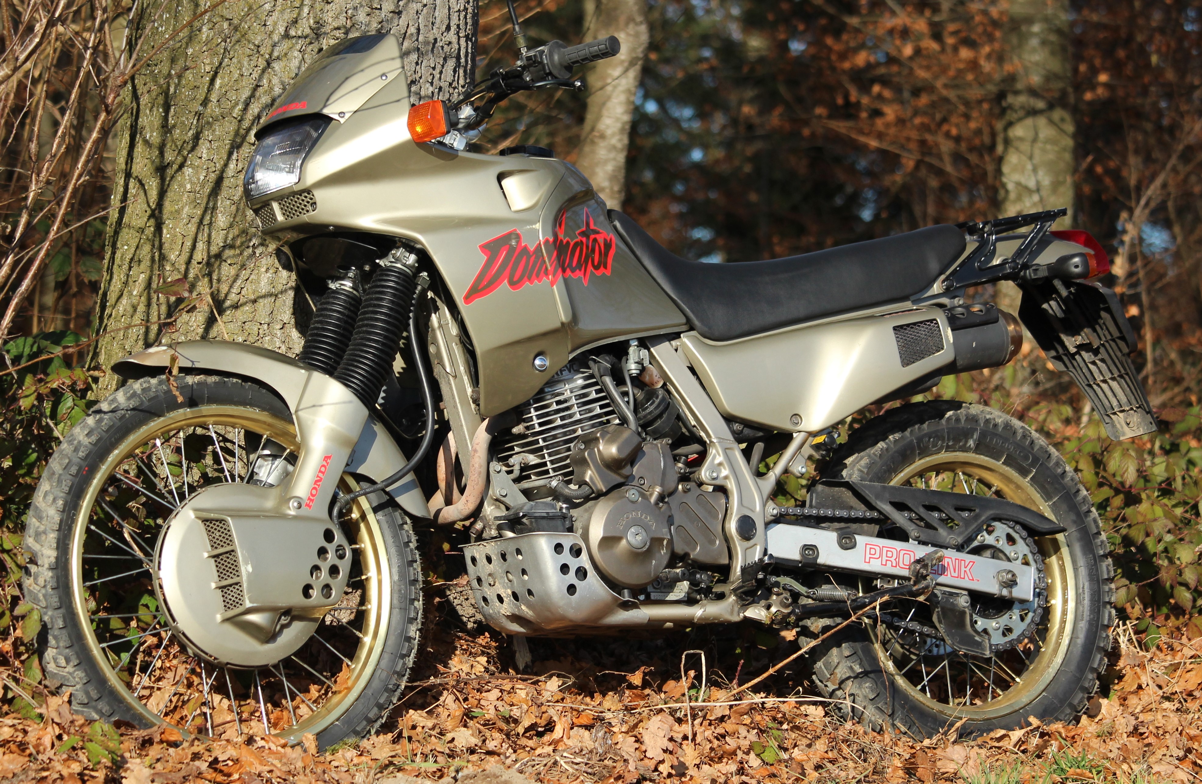

Beiträge: 8285
Re: Domi goes XLR
Die Farbe des Tanks lässt aber darauf schließen, dass die Domi im Original eine ultraseltene Farbgebung hatte. Die gab es in Deutschland z.B. garnicht zu kaufen. Ich kenne die nur von Domis aus anderen Ländern.
RFVC Aktivist
Beiträge: 151
Wohnort: Bern
Re: Domi goes XLR
Beitrag von RFVC Aktivist »
Die Domi der aktuellen Schrauberei ist eine "normale" RD02 1988 in Rot.
Dieser Bronce farbene Tank liegt hier rum und ist ein Überbleibsel meines "Eduscho" Projekts. In der Schweizer Bucht geangelt. Und ja, diese Farbe gab es soviel ich weiss, nur in Frankreich und in der Schweiz.
Dieses Bronce mit rotem Rahmen zu kombinieren, wäre Honda aber zu einfach gewesen. Der Rahmen kam dann eben auch in "Wagenfarbe".
