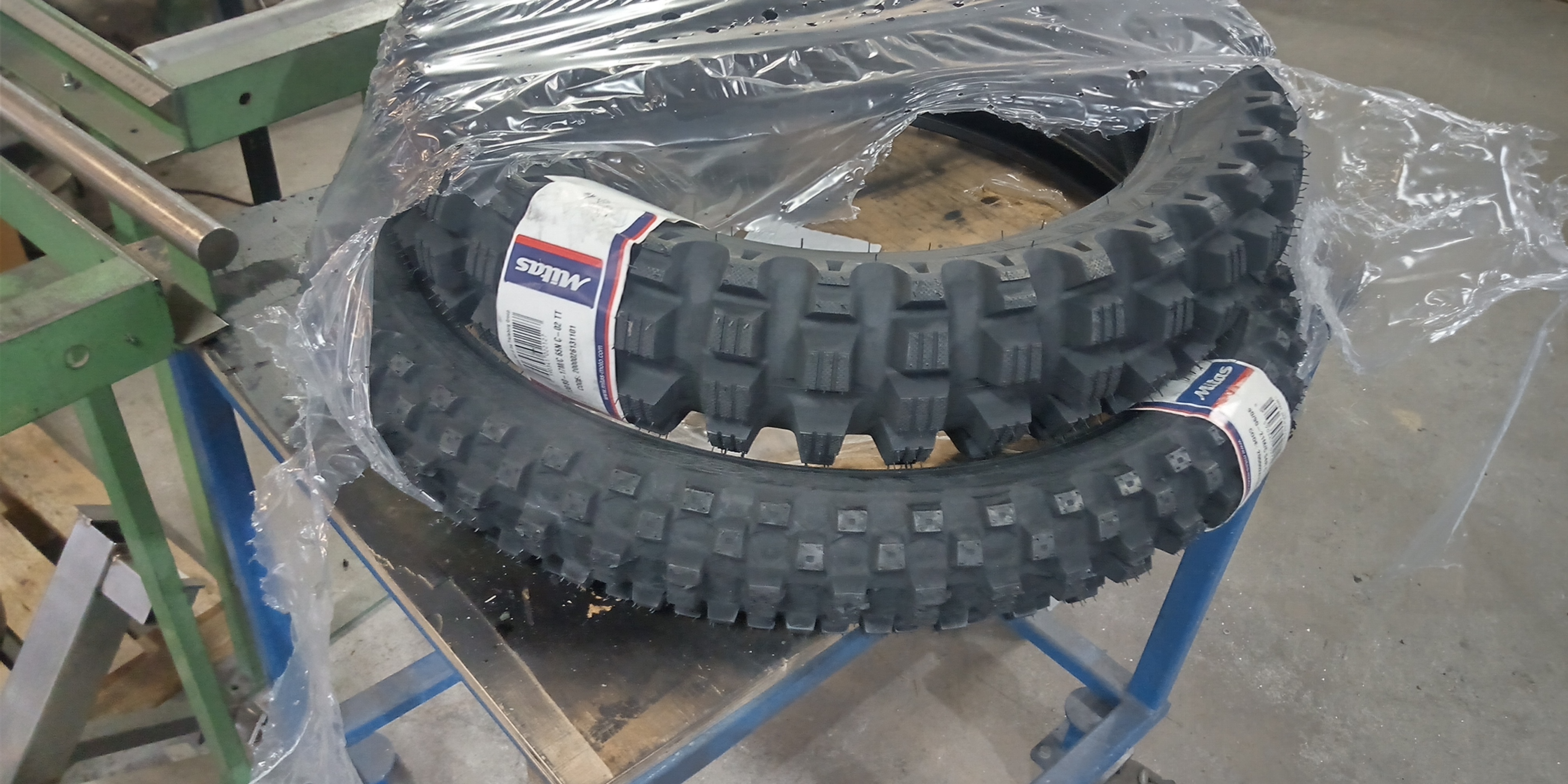

Re: Domi goes XLR
Betreffend der Reifen habe ich mich auf dieser Webseite https://www.bike-on-tour.com/testberich ... c-17-c-02/ inspirieren lassen und nun Mitas C17 C02 bestellt.
Ich bin gespannt was ich mich mit diesen Gummis erwartet. Ziemlich grobe Teile meiner Meinung nach.

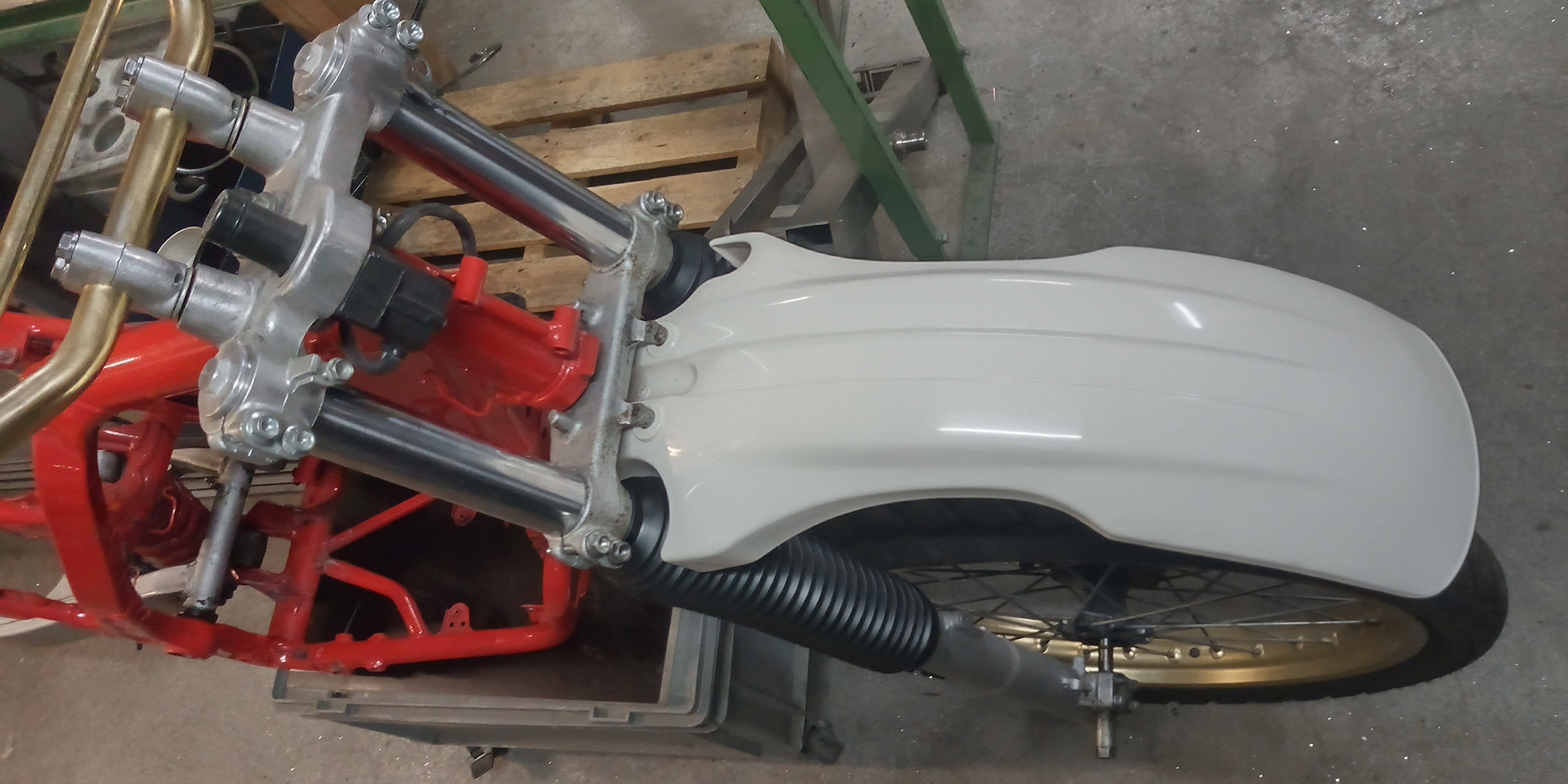

Heute habe ich das Gabelöl ersetzt und die neuen Gabelbälge von Ariete montiert. Passen perfekt.
Den Kotflügel habe ich vor einiger Zeit als NOS erworben. Da gab es vereinzelt noch neue Plastikteile auf dem Markt. Leider in Weiss. Ich mag die grosse Schaufel von der Form her sehr.
(War original bei der XL600R) In der Schweiz war dieses Motorrad soweit ich mich erinnern kann, jedoch nur in Rot und Schwarz erhältlich. In Weiss nicht. Hatte Deutschland weisse XL600R's importiert?
Jedoch, ich hätte lieber Rot gehabt. Aber wir wollen nicht meckern.
Endlich habe ich auch eine weisse Lampenverkleidung bei einem Gebrauchtwarenhändler gefunden. Ich hoffe dessen Weiss ist einigermassen passend zum Kotflügel.
PS: im Bild ist noch der alte Metzeler zu sehen.

Egal ob Reifen - Held oder richtige/falsche Leute
wenn Du Abstriche auf Asphalt in Kauf nimmst und es extrem entspannt selbst im weichsten Gelände haben möchtest:
Heidenau: K69 vorne,K74 hinten
Dann noch verstärkte Schläuche und für gaaanz niedrigen Reifendruck mindestens hinten eine Reifenklemme.
Damit hast Du allerdings wirklich keine Ausrede mehr….

Re: Domi goes XLR
Post ist da!
Schlappen die das Abenteuer suchen! Na dann: frohes Schaffen!
Es steht zwar in meiner Garage eine Reifenmontiermaschine. Trotzdem wollte ich wieder einmal "von Hand" die Gummis aufziehen.
Ich merke dabei; ich werde alt. Die Finger sind nicht mehr zu zuverlässig gelenkig wie auch schon. Was soll's... Nach einer Stunde schwitzen ist es geschafft.
Ich denke, dies wird eine ganz neue Erfahrung in Punkto Grip und Drift. Ich bin gespannt.

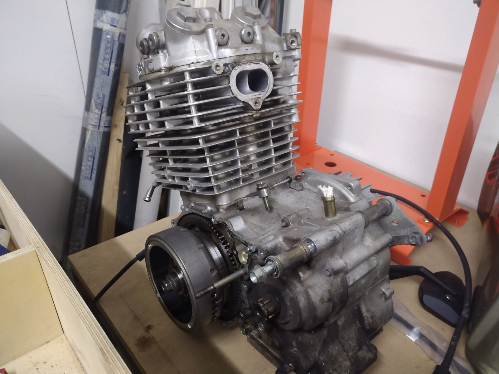

Re: Domi goes XLR
Das schwerste ist halt immer der Motor , deswegen hab ich meine Enduros fein nach Hubrraum gestaffelt.
