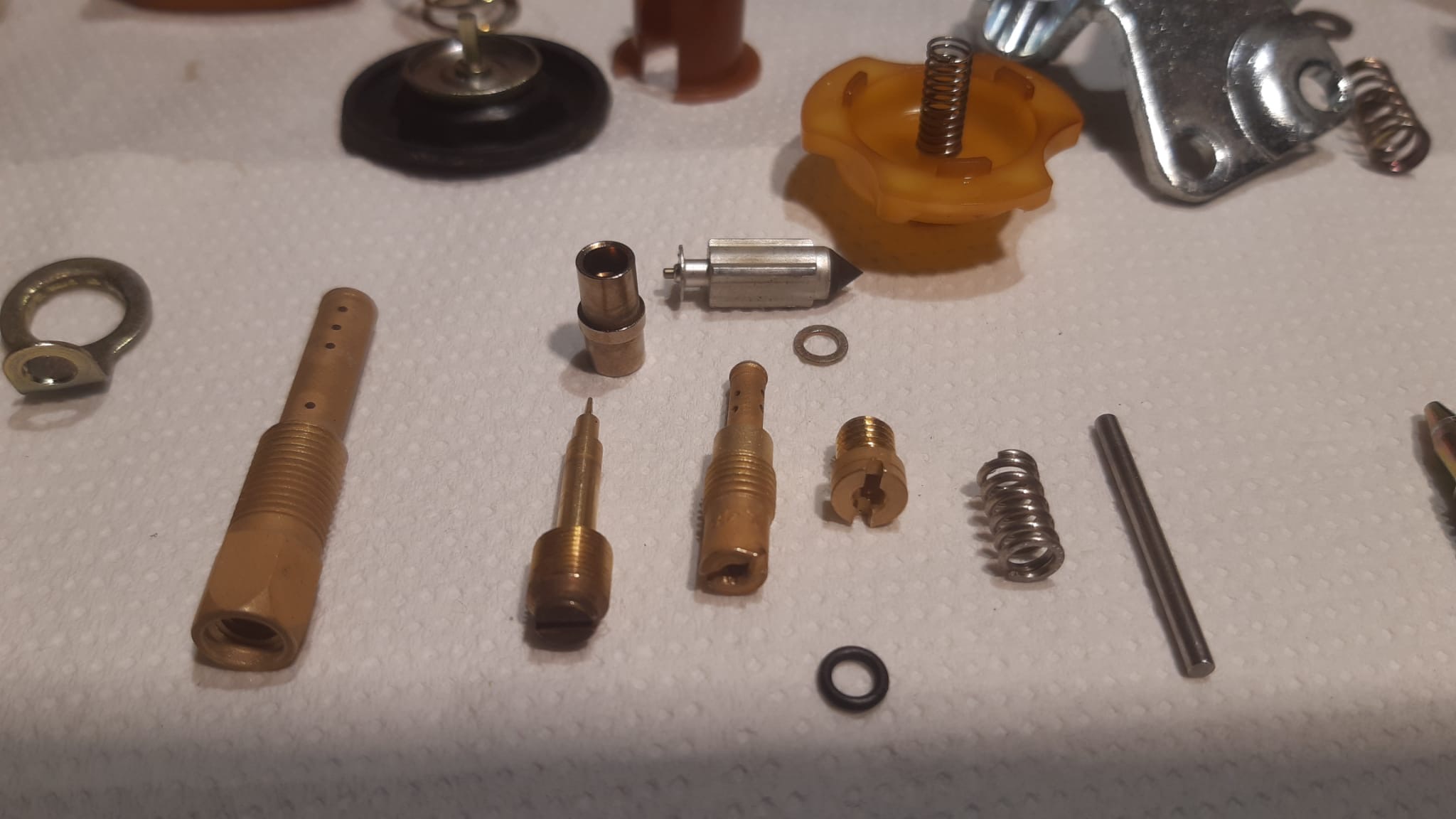

Abend,

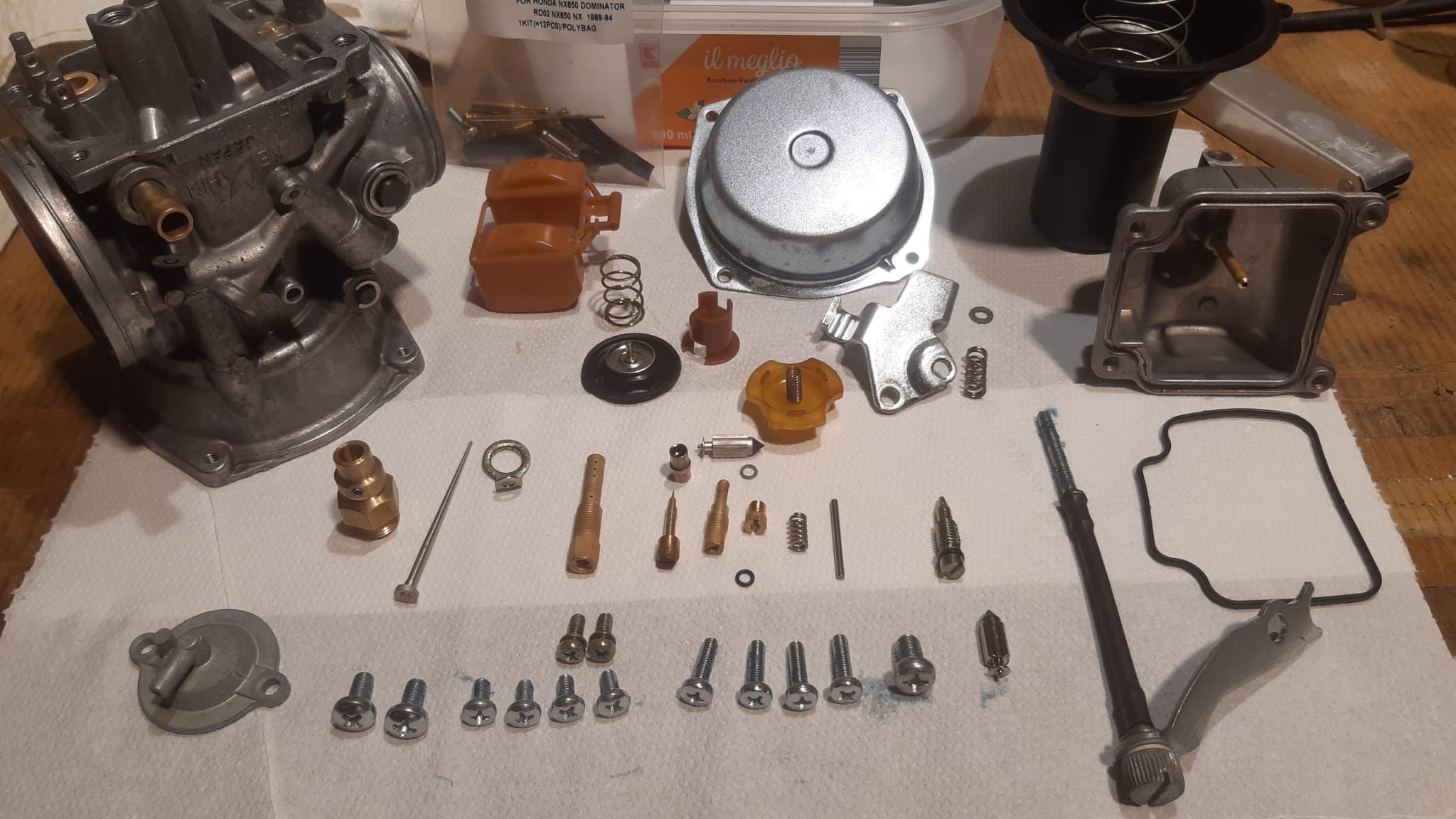

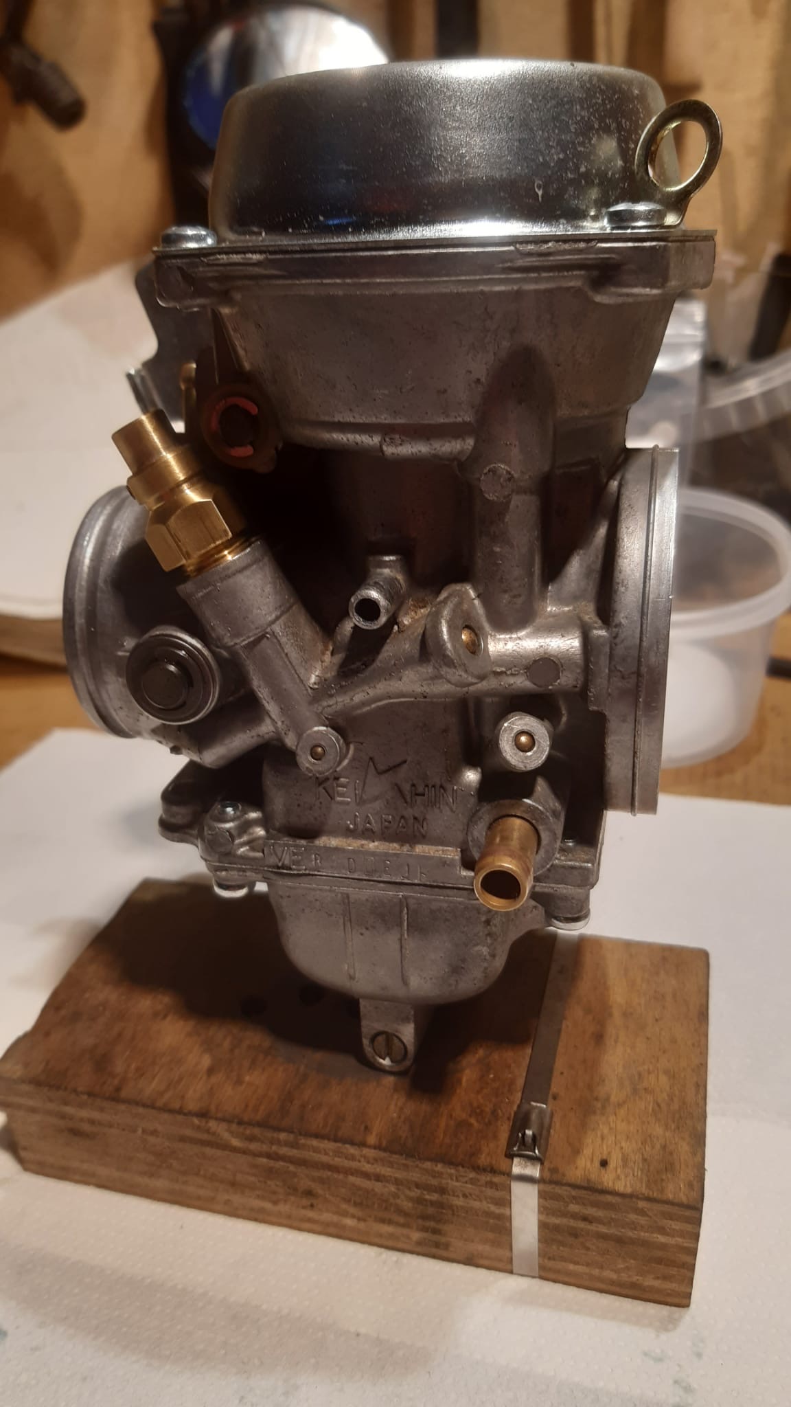

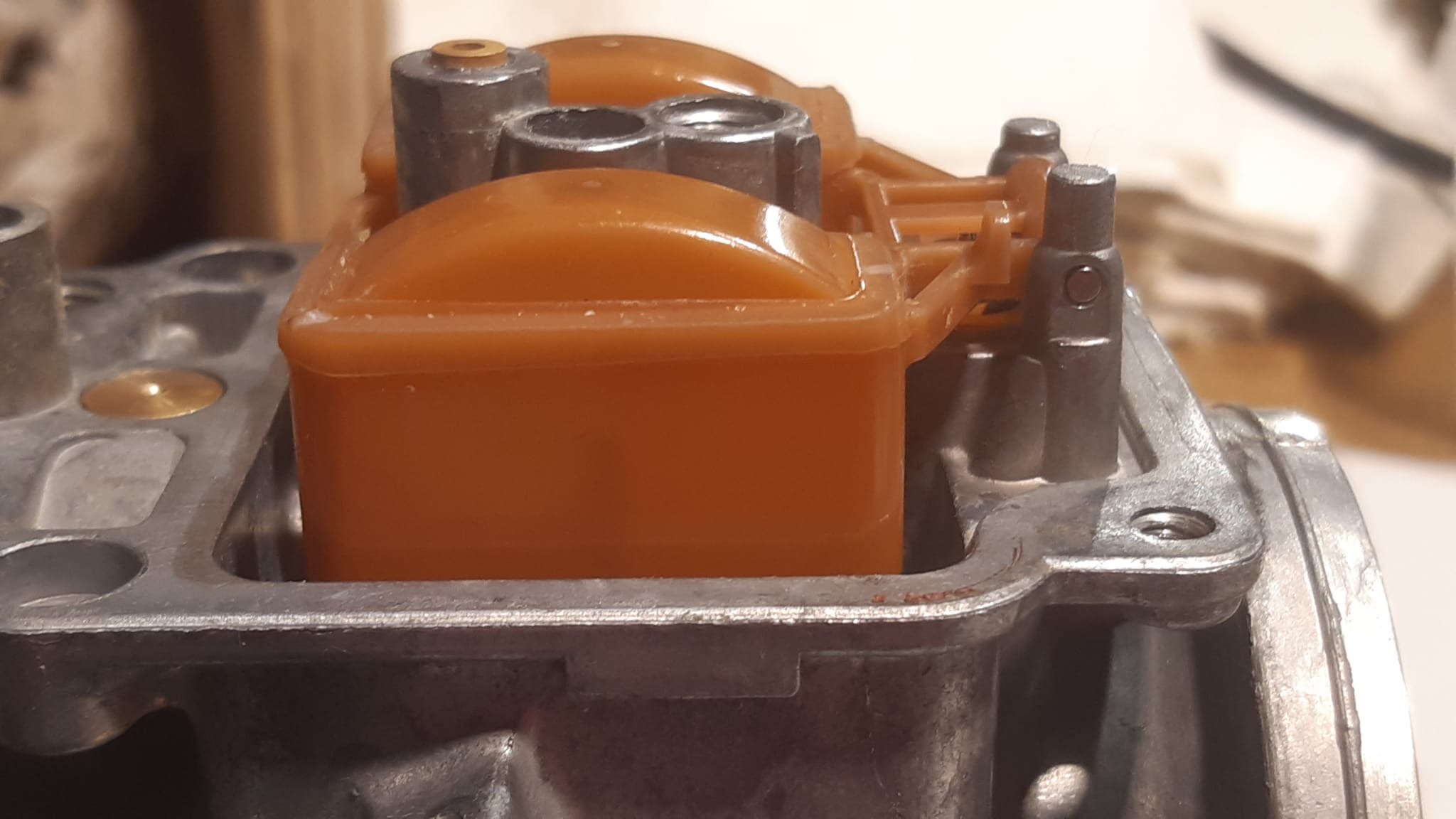

Andi hat mir den Vergaser fit gemacht und netterweise auch fleißig Bilder gemacht:
Geil! 🤩

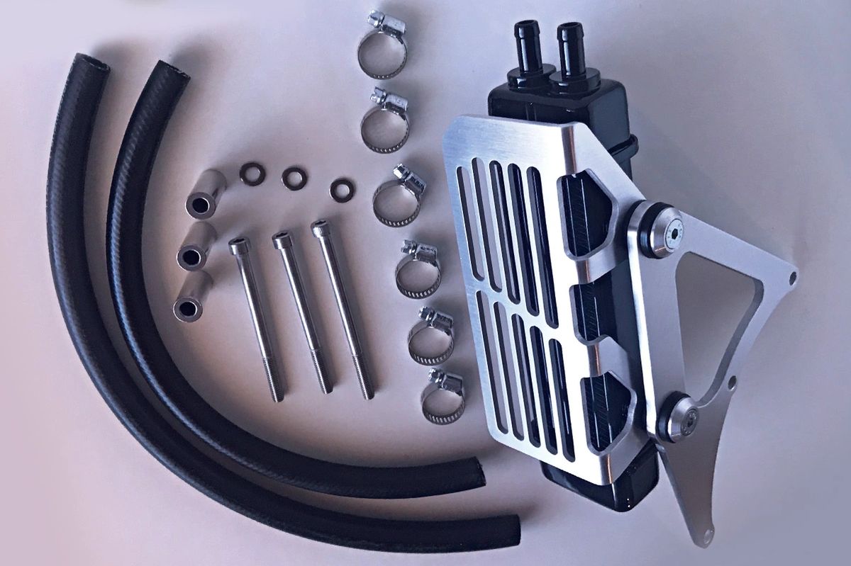

Hallo Forum,
eventuell interessant für den ein oder anderen:

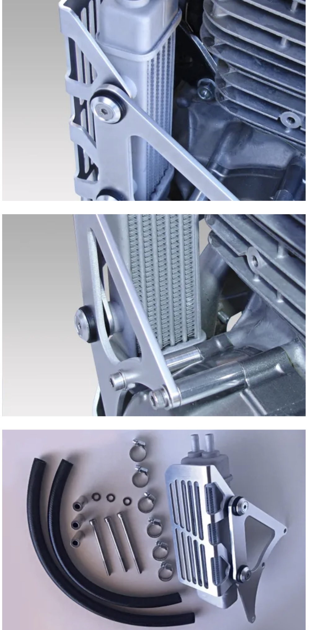

Ich werde einen Ölkühler verbauen, folgendes Kit (Kühler gibt es auch in Schwarz, sehr schick) aus Übersee:
https://suttoncycleworks.com/nx650-plp
Bild vom Kit selbst:
https://img1.wsimg.com/isteam/ip/8c5f32 ... ,cg:true,m
Link zur Produkt Website des Herstellers:
So sieht er eingebaut aus:
Ich werde es erstmal ohne ein Thermostat einbauen. So rät es auch der Hersteller, steht auf der Website wo Thermostate angeboten werden, Zitat:
If you ride in very cold weather and you don't let your engine warm up properly, I recommend a bypass valve.
I would not recommend a bypass valve unless you do a lot of your riding in cold temps. I put a strip of duct tape on the oil cooler guard if I want to block the air getting to it, if I find myself in very cold weather.
You can always add the valve to your bike later if you find that you need it.
I would make more money if I pushed them. I really don't want to sell something that is not right for my customers.
Was soviel bedeutet er empfiehlt ein Thermostat wenn man echt in der Kälte unterwegs ist und der Motor kaum warm wird.
Ich fahre sowieso nicht bei sehr kalten Temperaturen, die minimal längere warmfahrzeit an kühleren Tagen sollte auch kein Problem sein. Und falls man doch bei kälteren Temperaturen unterwegs ist, kann man den Kühler vom Fahrtwind schützen mit einer Abdeckung wie vom Hersteller beschrieben.

sergejt hat geschrieben: Mo 18. Dez 2023, 20:52 Hallo Forum,

Hatte auch mal überlegt, diesen Ölkühler zu beschaffen: Denk dran, dass dann das SLS abmontiert werden muss (zumindest wenn ich mich richtig an die Infos der Website erinnere).

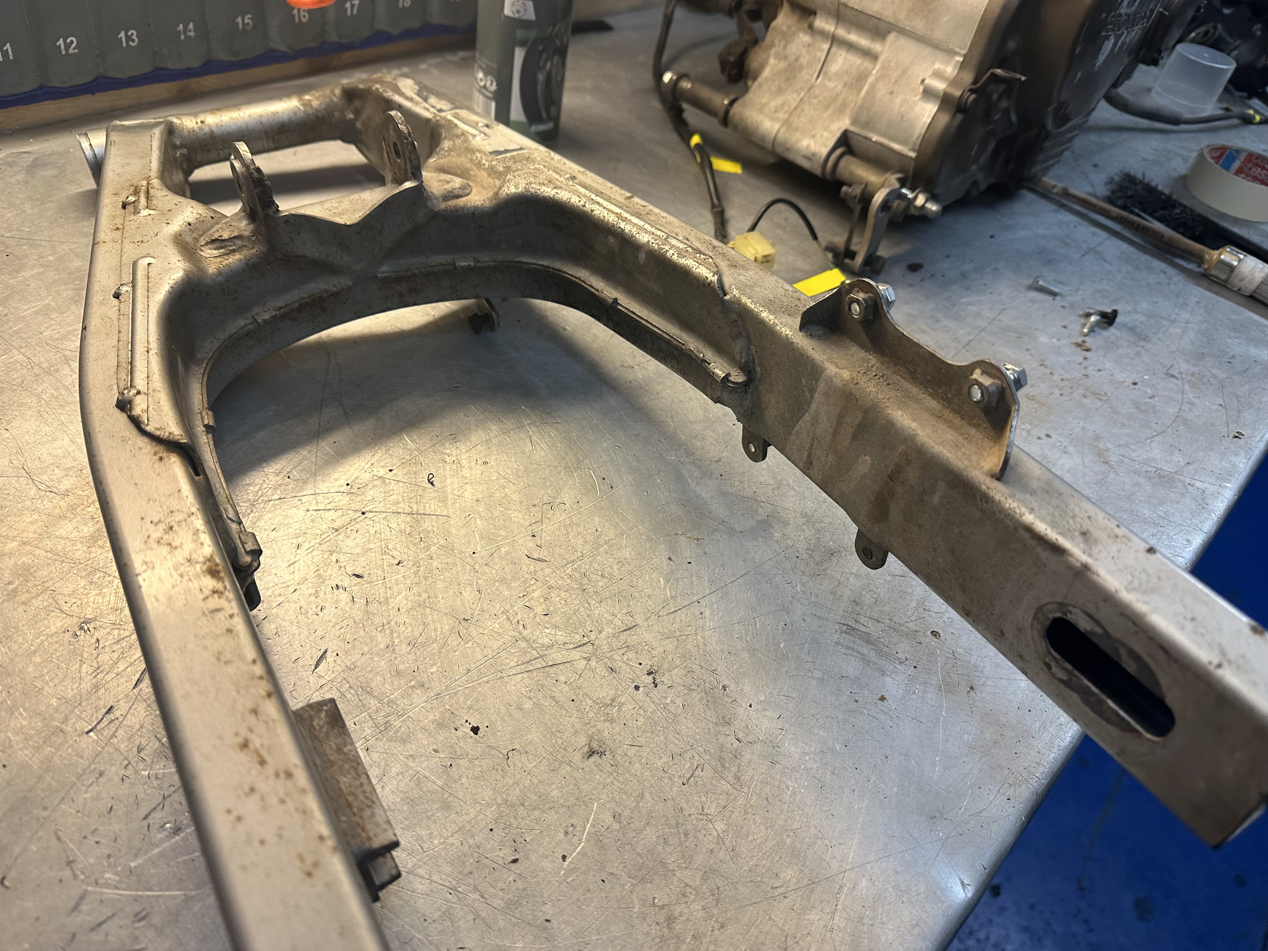

Abend zusammen,
ich hab den Ölkühler nun bestellt, schien keiner Interesse zu haben einen mit zu ordern.

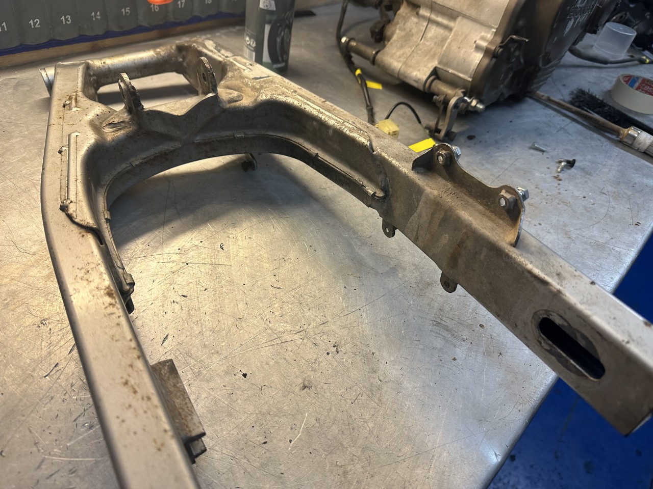

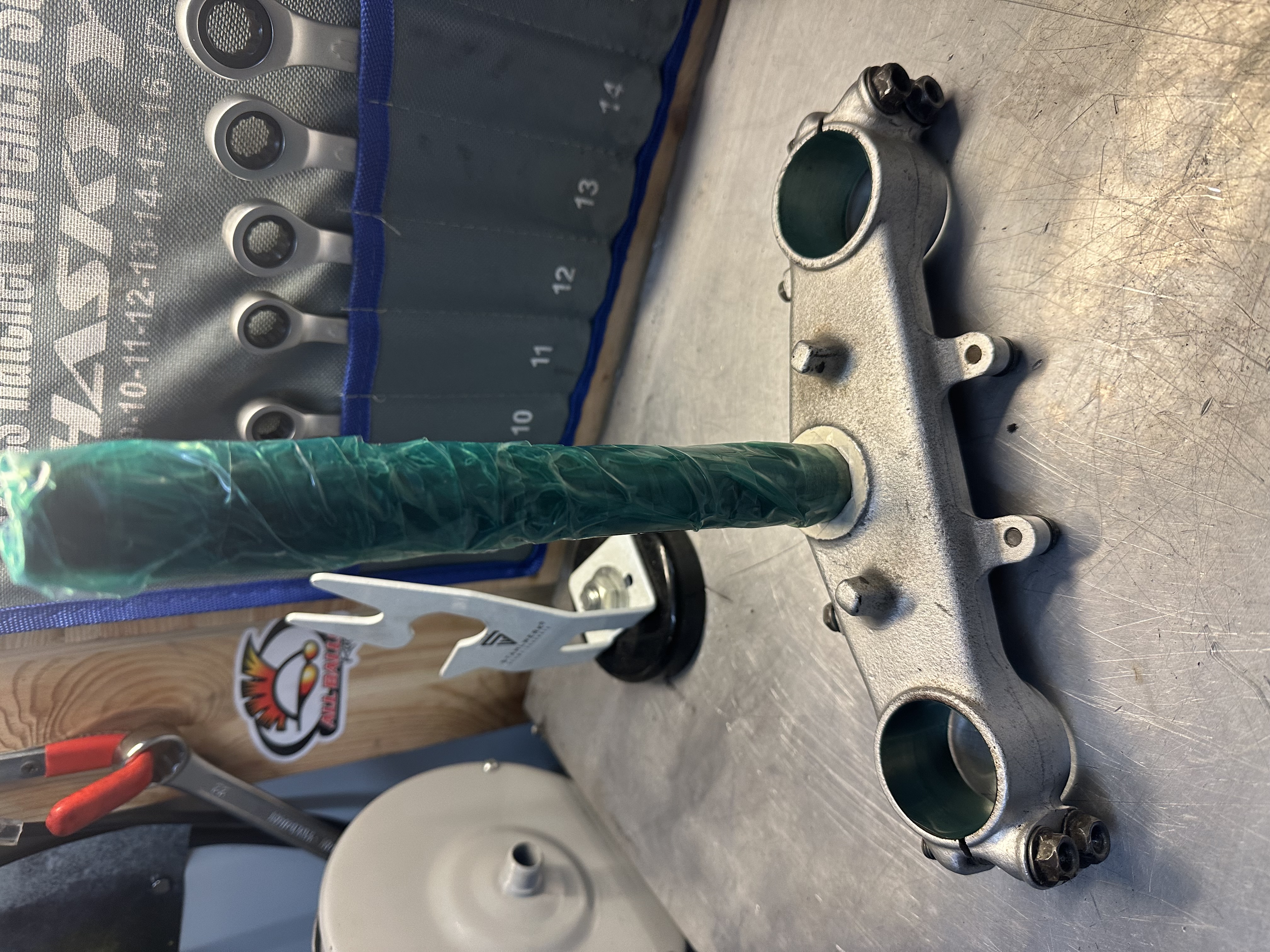

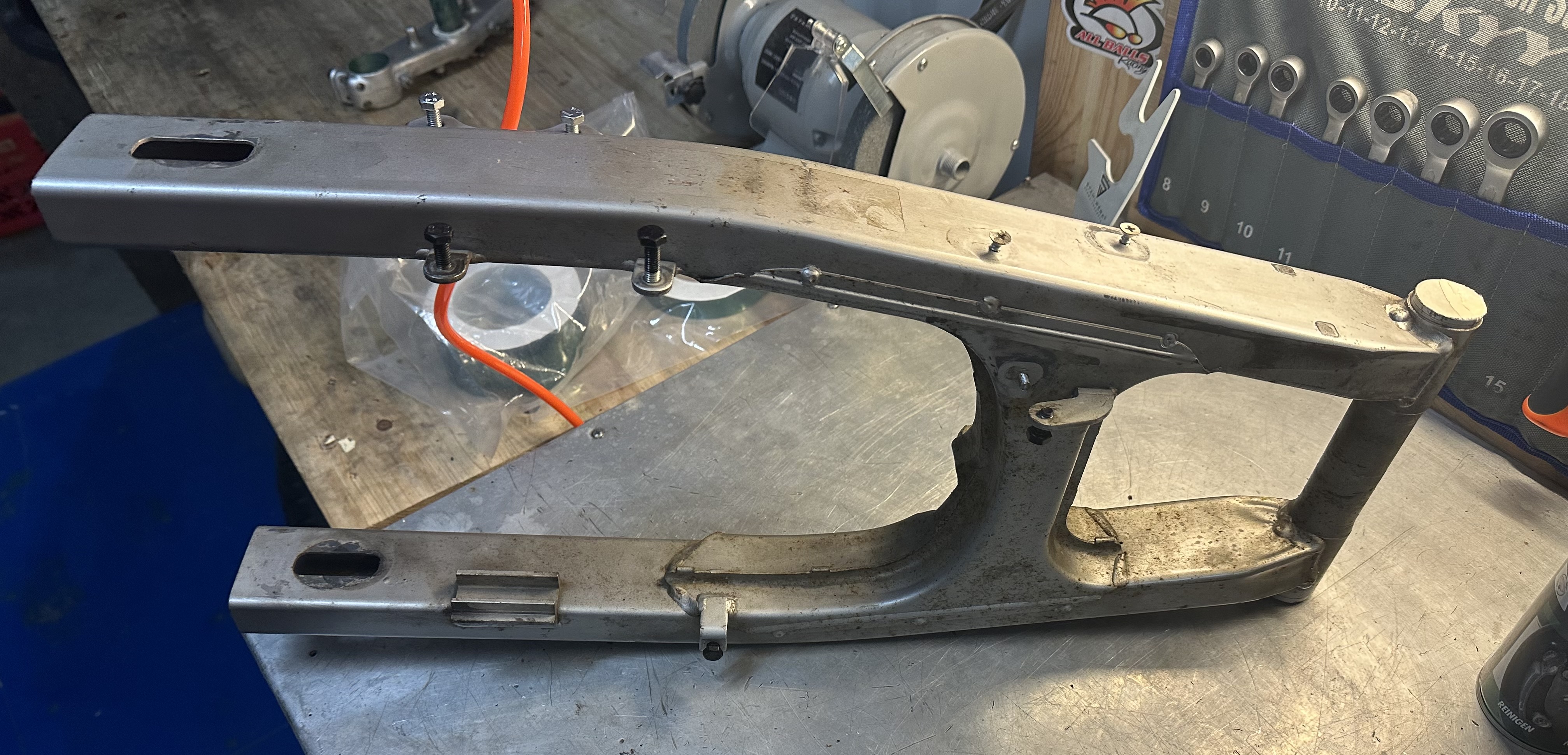

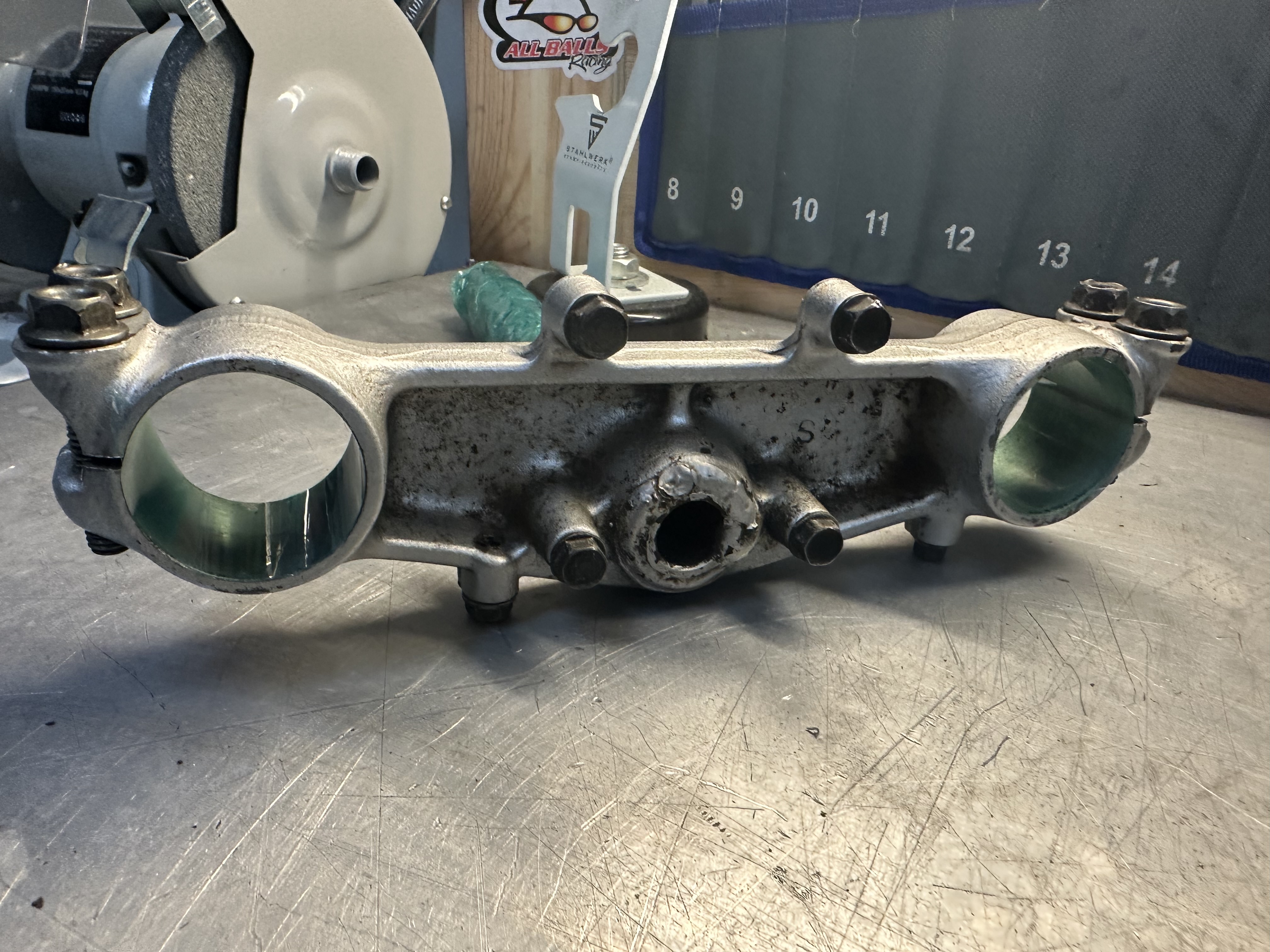

Vor paar Tagen hatte ich nochmal kurz Zeit und habe die neu besorgte Untere Gabelbrücke samt Joch, sowie die Schwinge für das strahlen/pulvern vorbereitet. Eigentlich nichts sehenswertes... aber anbei Bilder (die Gabeldurchführung ist natürlich auch maskiert, sieht man nur nicht weil es Durchsichtig ist; Die Schrauben bleiben drin, Gewinde schneide ich sowieso nach):
Ansonsten gehts jetzt mit entspannter Lektüre in den Weihnachtsurlaub, Frohes Fest euch allen! 🎅
Sergej

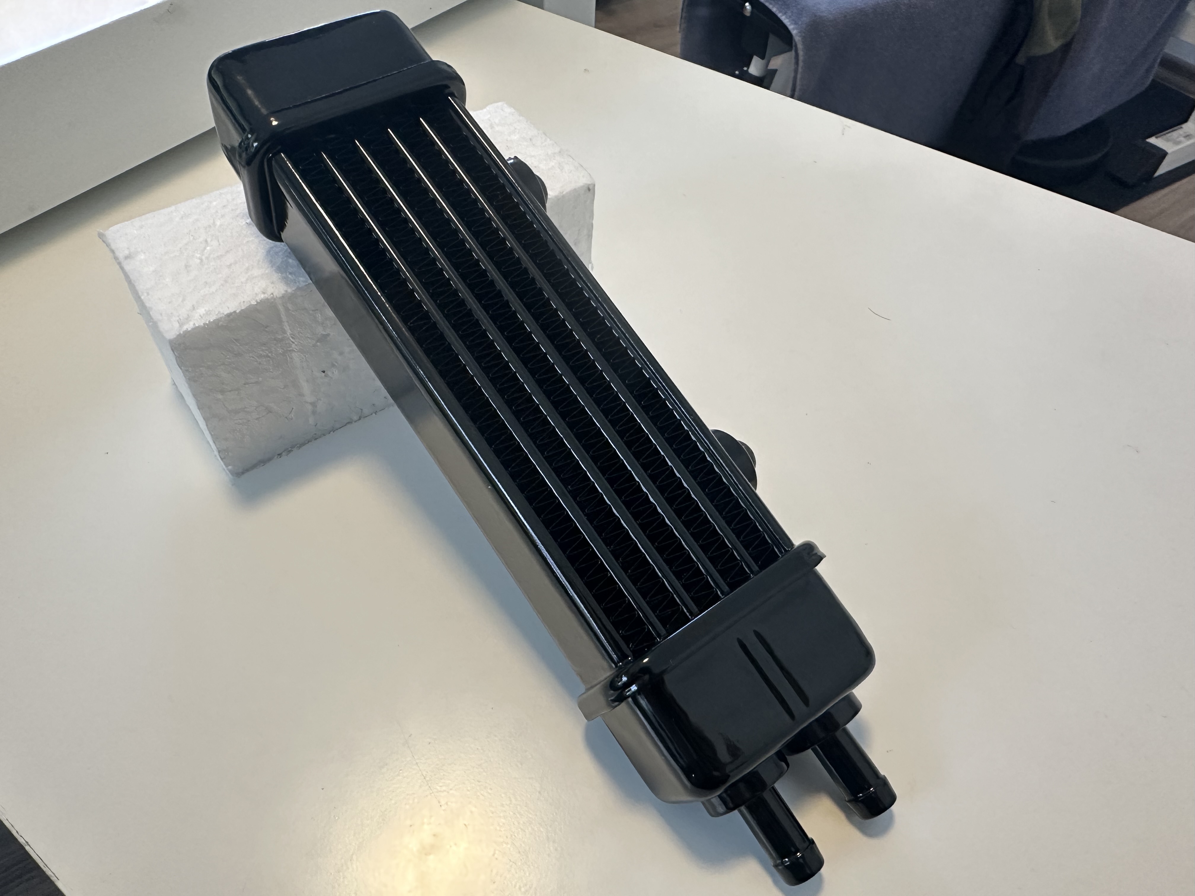

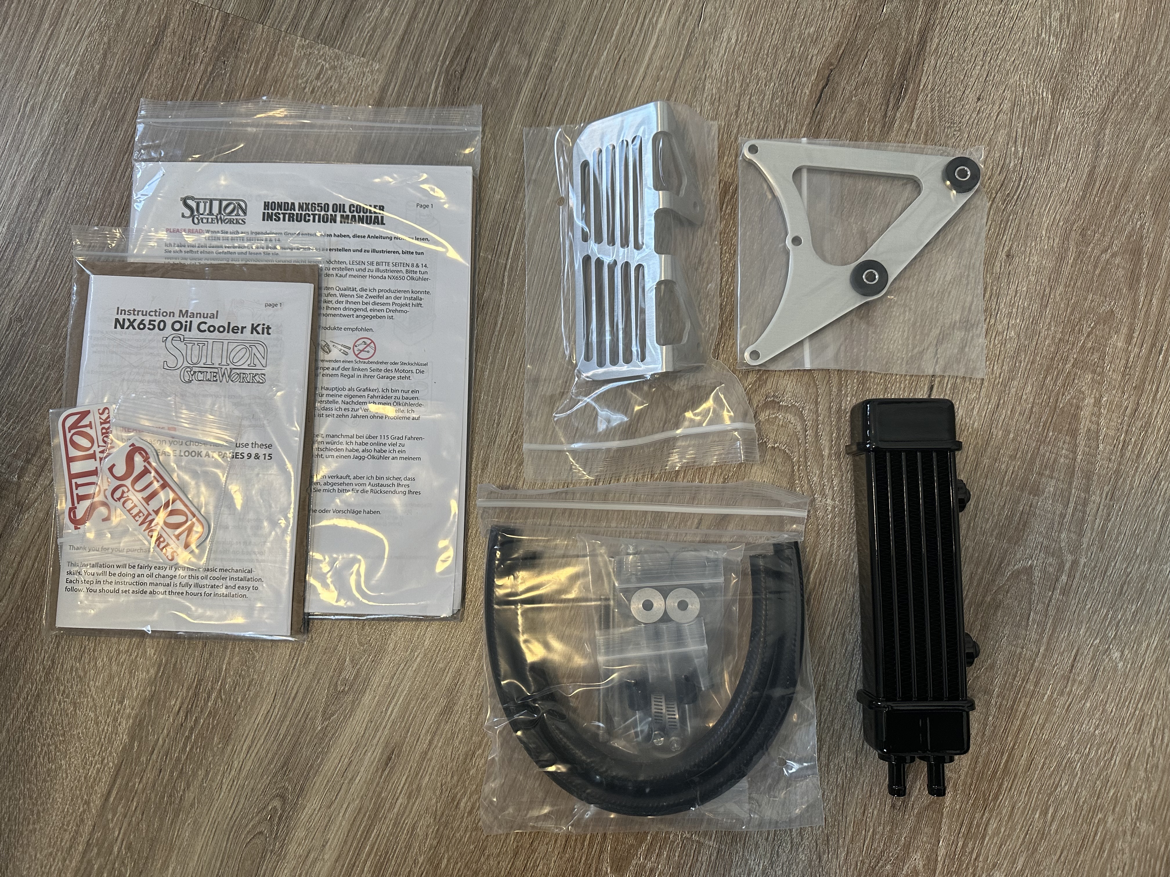

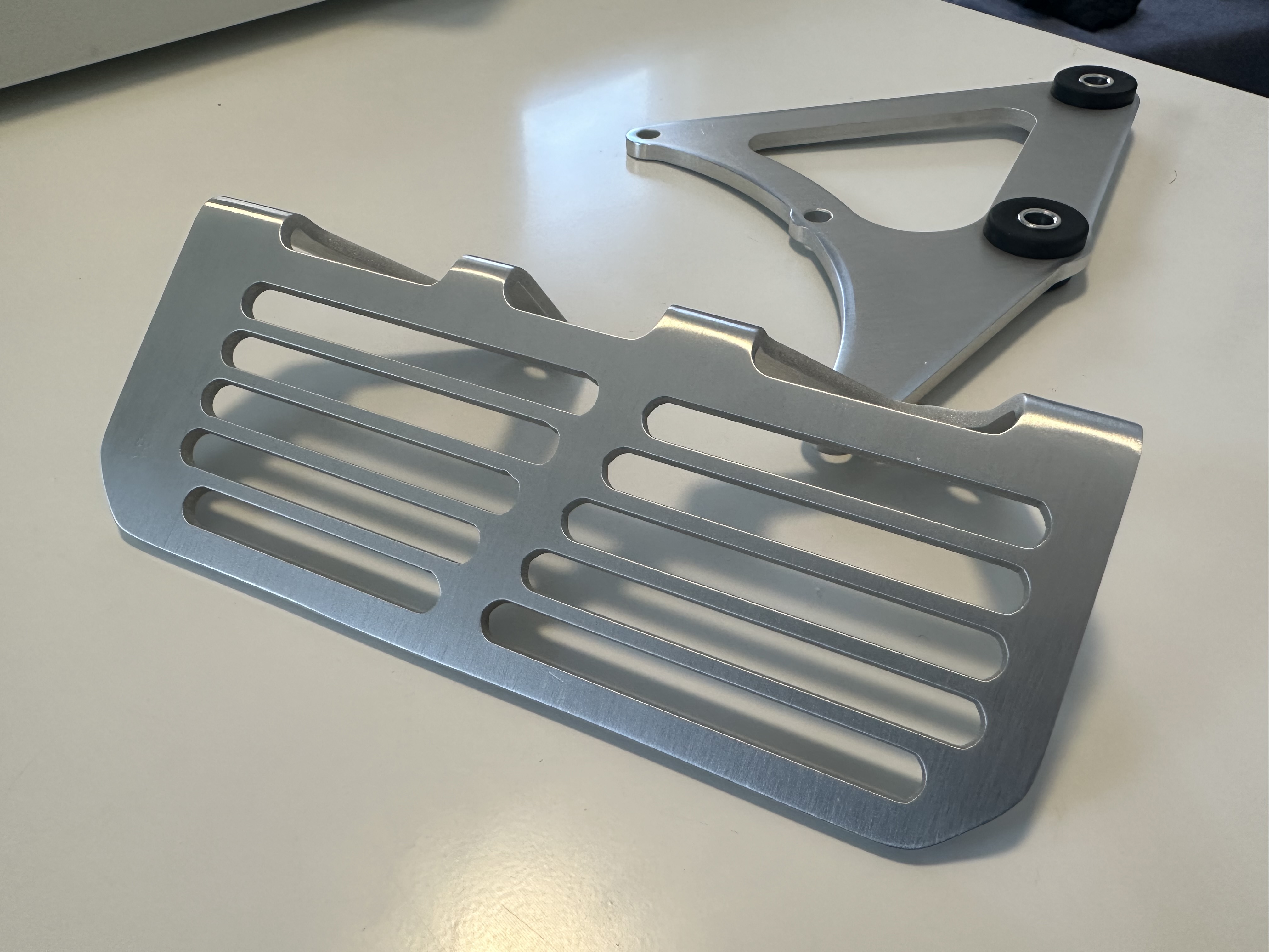

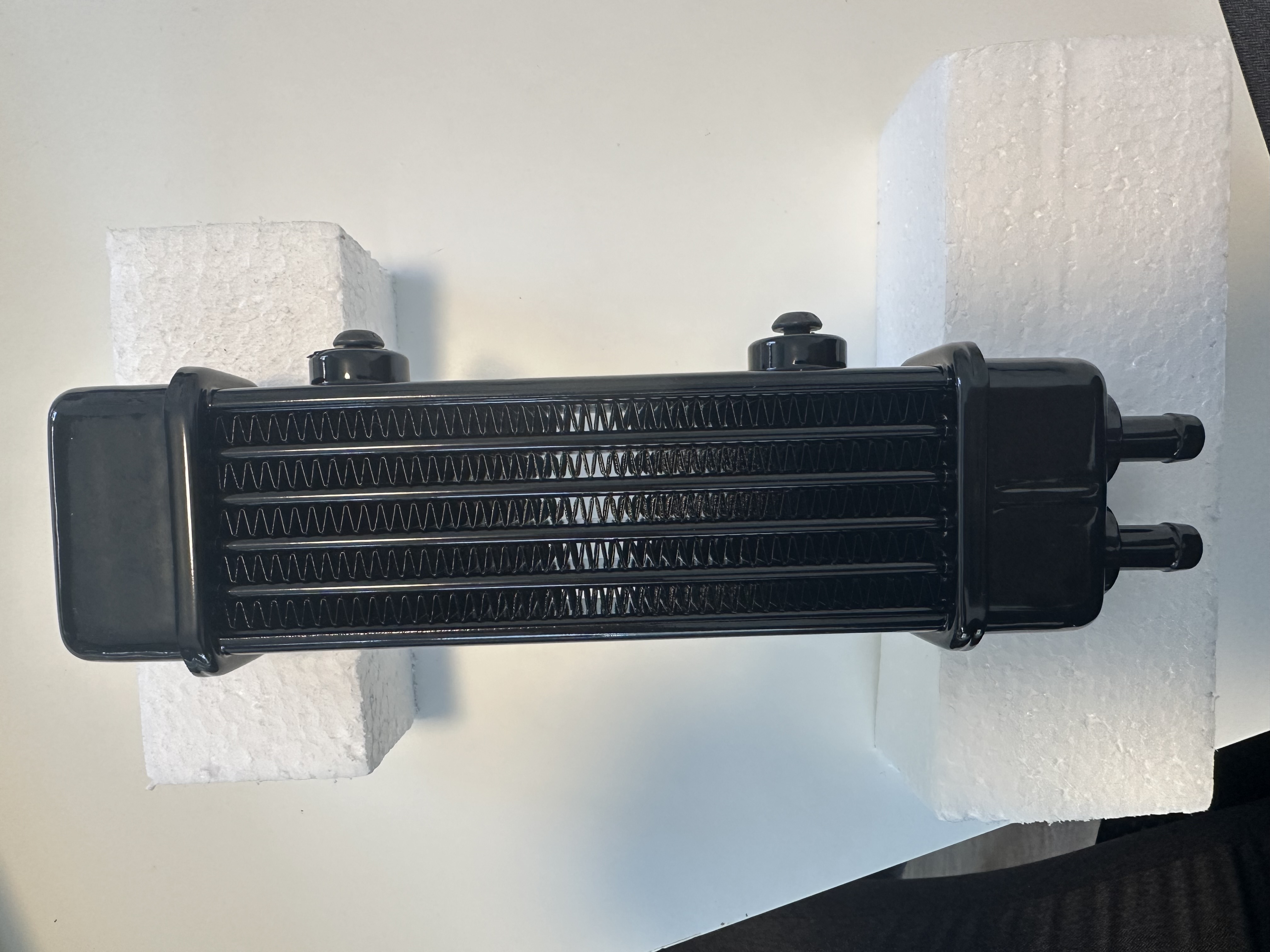

Ich habe heute meinen Sutton Ölkühler-Kit aus den USA vom Zoll abgeholt. Versand wurde er am 23.12.23 aus Arizona, am 04.01.24 war er beim Zoll Darmstadt.
Letztendliche Kosten:
Das Kit selbst: 309$ / 282€
Einfuhr-Steuern Zoll: 68,05€
Hierzu sei noch gesagt, das Mark Sutton (Verkäufer) etwas länger gebraucht hatte um auf meine Anfrage zu antworten & mir deshalb den Versand (75$) und das Notreperatur-Kit (U-Rohr, Kostet 20$) erlassen hat / kostenfrei zugesendet hat.
All in all mit 350€ absolut nicht günstig. :? Aber naja, Qualität stimmt, Anleitung ist super gut, und die Domi soll ja am Ende auch perfekt und gut ausgestattet da stehen.
Anbei Bilder:

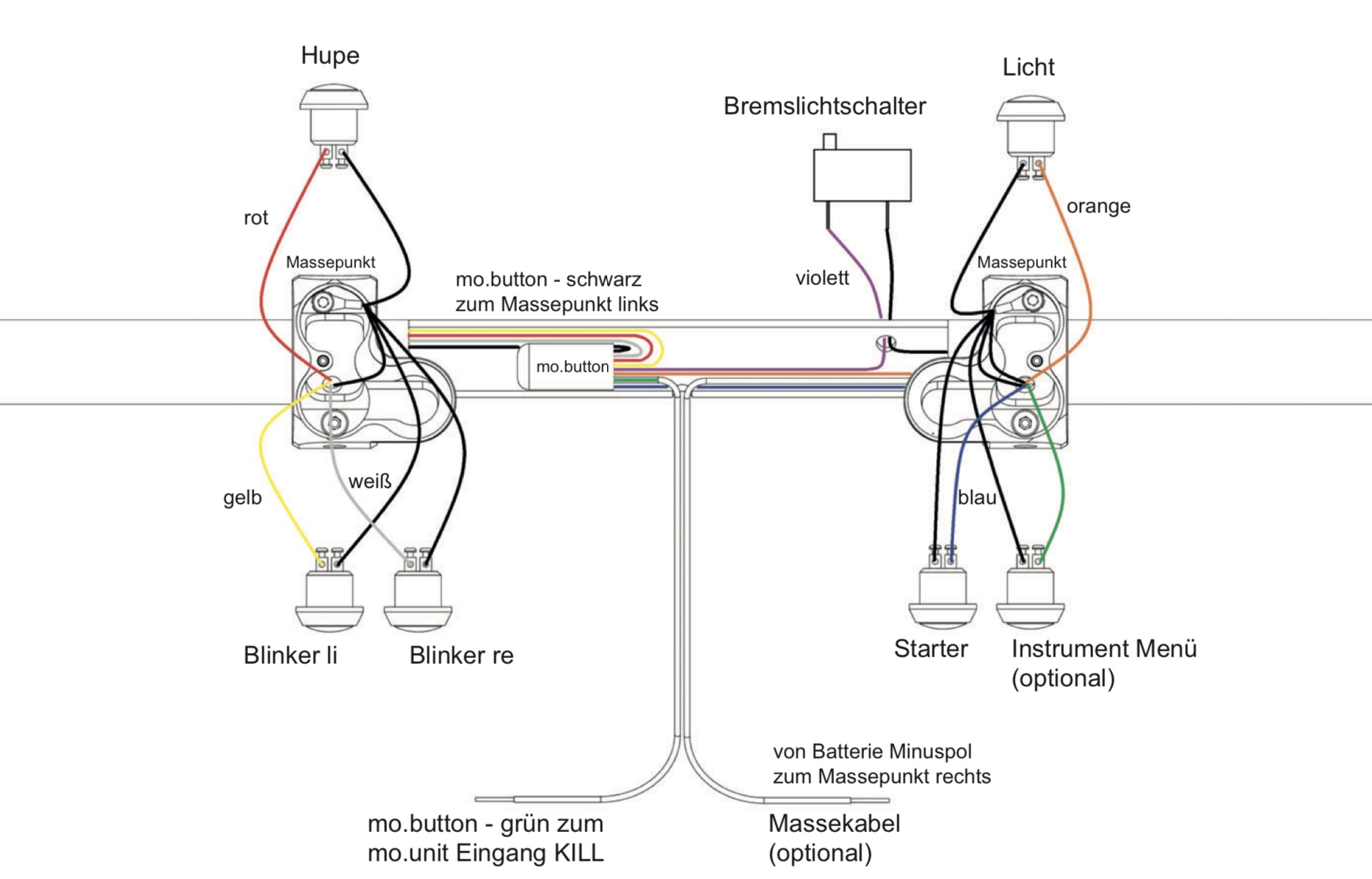

Ich habe mir in der Zwischenzeit Gedanken über die Elektrik gemacht und habe mich entschlossen eine m.unit von motogadget zu verbauen und entsprechend einen neuen Kabelbaum zu bauen. Obwohl mir die Originalen Armaturen, der Tacho etc. gut gefallen muss ich die Domi auch für die Zukunft rüsten.
Zu der m.unit blue (Blue = mit Bluethooth, da man hierbei übers Handy einfach Änderungen vornehmen kann) kommen noch:
- 2 x 3er Taster, hier wird folgendes angeschlossen:
- Linker 3er Taster: Blinker links,Blinker rechts, Licht (Abblendlicht und Fernlicht lässt sich über Haltedauer des Tasters verstellen)
- Rechter 3er Taster: E-Starter (1 mal Taster drücken = Start, nochmal Taster drücken = Kill), Hupe und einen Ersatz für Schaltung von einem zusätzlichen Verbraucher
- m.button, dieser erlaubt alle oben genannten Taster sowie den Bremslichtschalter direkt im Lenker zu verkabeln, dann geht nur noch eine Leitung vom Lenker hinter ins Heck zur m.unit Blue selbst, was den Kabelbaum am Lenkkopf und ergo die Anzahl sich ständig windender Kabel deutlich reduziert. Dann müssen nur noch die Leitungen zur Stromversorgung des Lichtes sowie des Zündschlosses "nach vorne".

sergejt hat geschrieben: Mo 8. Jan 2024, 14:28

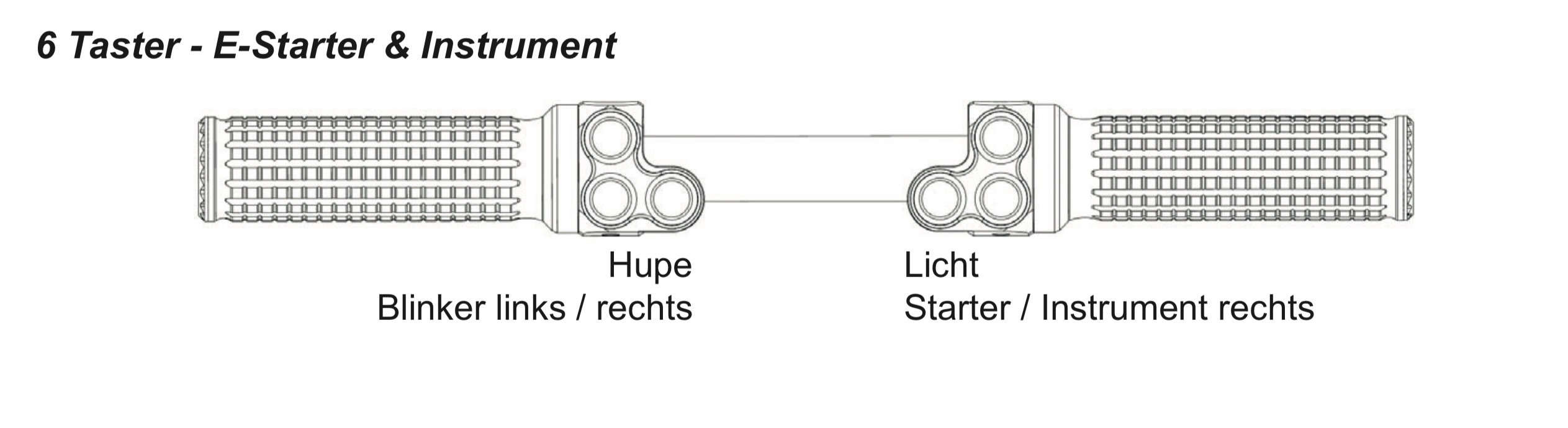

Zu der Belegung der Schalter habe ich ne Anmerkung.
Ich würde die Hupe auf jeden Fall auf die linke Seite, zusammen mit den Blinkern, legen. Und dafür das Fernlicht/ Abblendlicht auf die rechte Seite.
Begründung:
Den Lichtschalter wirst du häufig betätigen und dich daher schnell daran gewöhnen, dass er auf der "falschen" Seite ist. Die Hupe braucht man aber im Notfall, und dann sollte sie da sein, wo man sie erwartet.
Weiterhin viel Spaß mit deinem Projekt.

karin hat geschrieben: Mi 10. Jan 2024, 11:58
Ja da hast du absolut recht, danke für den Hinweis. So wird es auch in der Montageanleitung der Schalter (mo.switch, siehe:https://manuals.motogadget.com/docs/mo. ... eitung.pdf ) empfohlen:
https://manuals.motogadget.com/docs/mo.switch_basic/publish/Deutsch/Bedienungsanleitungen/mo.switch_basic_Anleitung.pdf Seite 5
Zuletzt geändert von sergejt am Mi 10. Jan 2024, 20:41, insgesamt 1-mal geändert.
Sergej

Hallo Sergej,
ich frage mich wirklich, wie das ganze in den Lenker und wieder raus kommt. Erfordert sicherlich viel Geduld. Aber das System gefällt mir. Danke für die Inspiration !
Wilfried
Beiträge: 2651
sergejt hat geschrieben: Do 11. Jan 2024, 21:29
CCM-Marek hat geschrieben: Do 11. Jan 2024, 20:09
Ob man nicht noch ein paar E drauflegen sollte für beleuchtete Schalter? :)
Marek
Hey Marek,
ich finde für eine "Enduro" passt es ohne Beleuchtung besser. Unscheinbar. Für mich aber ein no go das bei jedem einzelnen LED Taster zusätzlich zu den zwei Tasterleitungen auch noch für jeden LED Ring zwei Leitungen gezogen werden müssen. Das ist total fummelig beim Einbau. Das muss ja alles in den Lenker.
Ich kenne das System ja nicht genau ,aber vermutlich ist das ein BUS System in irgendeiner Form .Steuerung ist halt nicht "Last" ,auch wenns nur LED ist .Da wirds techn.Gründe geben .
Gruß von dem ,der das in Gebäuden macht.

Wetterau-Domi hat geschrieben: Do 18. Jan 2024, 08:39 Hallo Sergej,
Hi Wilfried,
Der m.Button hat einen Durchmesser von 12mm, damit passt er in den Lenker. An diesen werden alle Taster / Signale angeschlossen. Diese bereit der m.button digital auf und sendet diese per BUS an die m.unit über eine Leitung.
ich stelle mir die Montage wie folgt vor:
Am Lenker werden drei 5 mm Löcher gebohrt. Eins unter der Linken Taster-Armatur, und eins für die Rechte Taster-Armatur sowie eine Bohrung hinten rechts am Lenker für den Bremslichtschalter des Bremshebels. Man lötet also zuerst die drei Taster der linken Armatur an entsprechende Kabel und diese führt man dann durch das Loch ganz an den Ausgang am rechten Lenkerende. Hierfür kann man die Kabel an einem Draht löten und dann den Draht durchschieben. Das gleiche macht man mit der rechten Armatur. Dann hat man quasi alle Leitungen der Schalter sowie des Bremslichtschalter aus dem rechten lenkerende hängen. Diese Leitungen kürzt man entsprechend und verbindet diese an die Eingänge des m.Button. Dann hat man alles verbunden bis auf die eine Ausgangsleitung des m.button. Hierfür werde ich auf der unter Seite des Lenkers noch ein 2 mm Loch bohren und wieder mit einem an der Leitung befestigten Draht das eine Ausgangskanel des m.button durchfädeln sodass ich es runter zum Lenkkopf und hinter zur ans Heck zur m.unit selbst führen kann. Dann schiebt man das ganze Kabelsalat (die Leitungen sind aber schön dünn) samt m.button in den Lenker hinein.
Ich werde mir einen 28,6mm Lenker mit Endurostrebe zulegen, sodass ich im Mittelteil des Lenkers mehr Platz habe, das sollte dann funktionieren.
Sergej
Beiträge: 4910
Löcher in die Lenkstange bohren? Können bei größerer Belastung, zB. Vollbremmsung, wie Sollbruchstellen wirken. Ich persönlich würde dringendst davon abraten. Sicherheit vor Schönheit

Nickless hat geschrieben: Do 18. Jan 2024, 10:30 Löcher in die Lenkstange bohren? Können bei größerer Belastung, zB. Vollbremmsung, wie Sollbruchstellen wirken. Ich persönlich würde dringendst davon abraten. Sicherheit vor Schönheit
Hi Rolf,
für die Sicherung der Armaturen haben viele Modelle auch "Löcher" im Lenker. Ich werde zudem einen 28,6 mm Stahl Lenker verwenden und zusätzlich eine Strebe verbauen. Daher wird das kein Thema sein, aber sinnvoller Hinweis Danke.
Sergej
