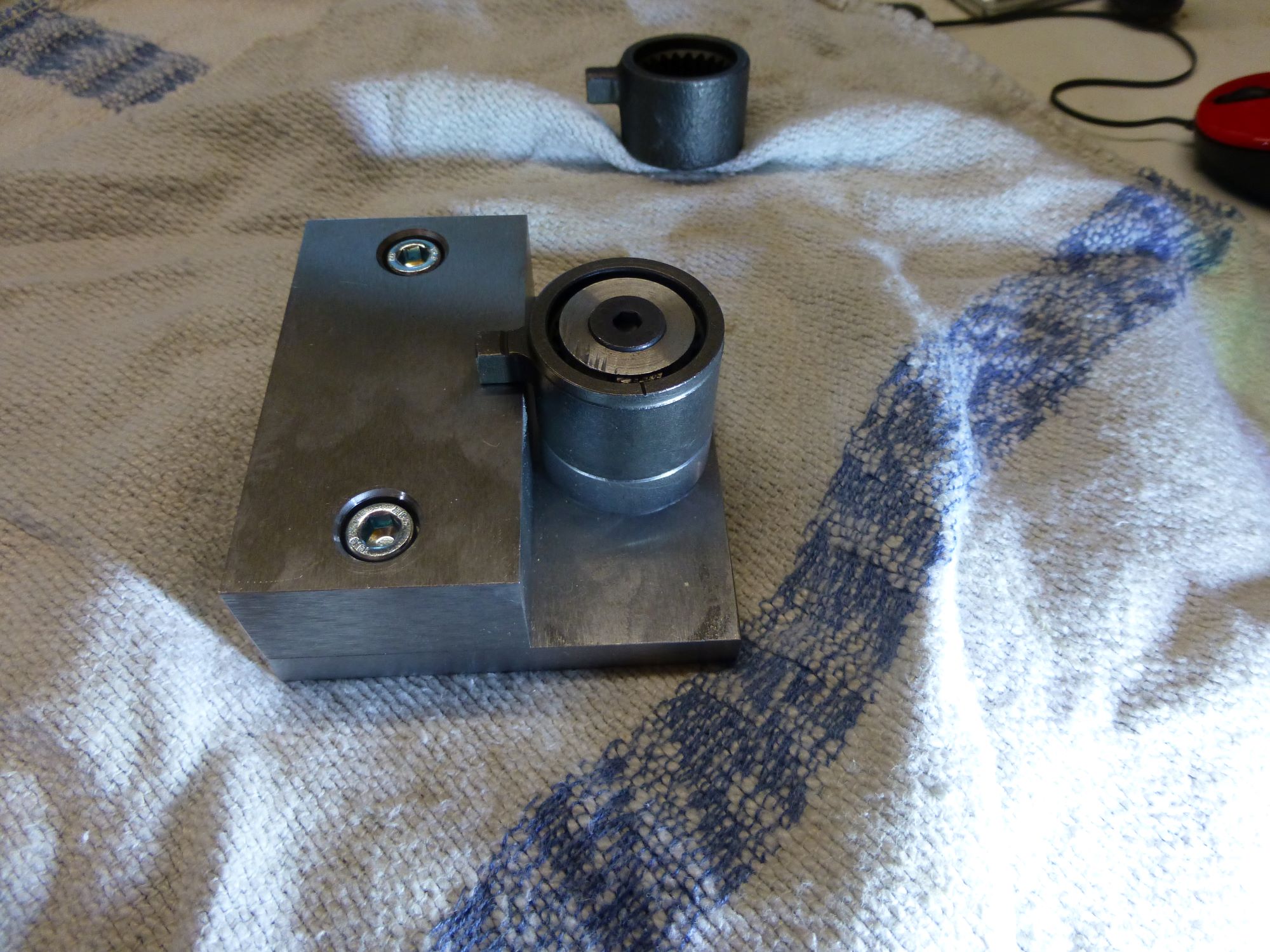

Habe gesucht und gefunden: Meine Meßvorrichtung für die Zündnocken. Die Aufnahme ist der Kurbelwellenrastung nachempfunden.
Ist jetzt die Frage, ob die Rastung für den Nocken bei Domi und Vigor an der gleichen Stelle liegt und die gleichen Abmaße hat. Wenn ja, ist alles gut. Wenn nein, kann man das mit Nacharbeit passend machen? Weil, Änderungen im Millimeterbereich von einem Motorrad zum anderen wären typische für Honda. Optisch ist alles gleich, paßt aber trotzdem nicht. Deswegen messen statt raten oder hoffen oder glauben.
Vielleicht hat Herbert diese Teile schon mal nebeneinander gehabt oder auch entsprechend eingebaut.

Hallo Bernd - ja, die Zünd-Finger lassen sich 'Plug & Play' austauschen (!)Vielleicht hat Herbert diese Teile schon mal nebeneinander gehabt oder auch entsprechend eingebaut.
MfG. Herbert
