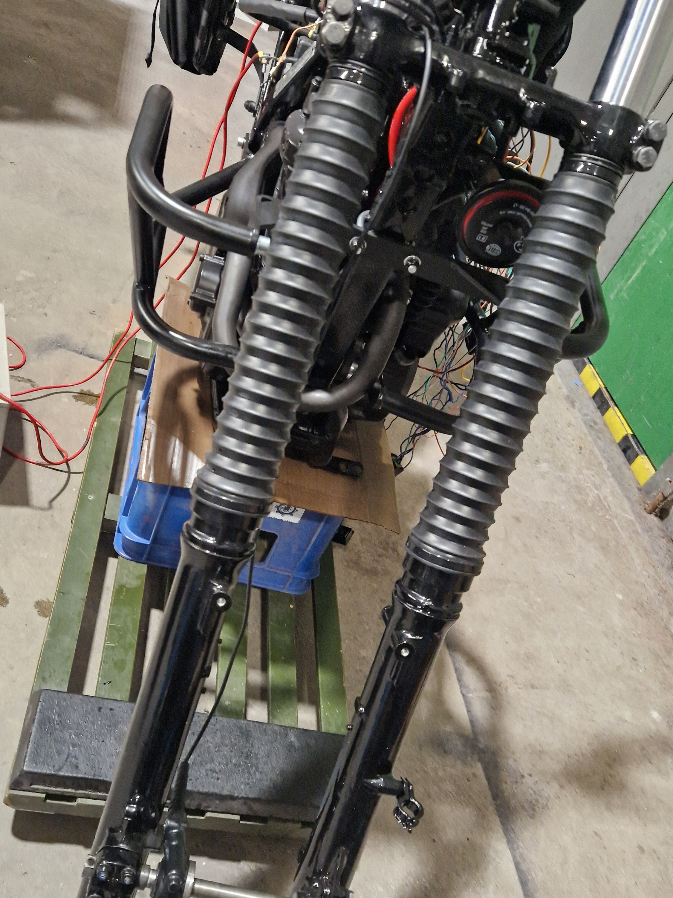

Langsam nimmt sie Gestalt an
Der nächste Schritt ist mein lieblingsteil. Elektronik. Der Kabelbaum ist bereits offen und die Kabel die ich nicht mehr brauche entfernt und ein Teil der Stecker erneuert. Des Weiteren kommt der Sturzbügel und die Gepäckbrücke dran. Das Xtravel Koffersystem ist auch bereits da. Die Vorfreude ist groß

Was bleibt jetzt noch über:
-Tank fertig rund spachteln
- Verkleidung fertig lackieren und decals einfolieren und einlackieren mit Klarlack
-Sitz neu beziehen lassen
- Reifen wuchten
-Endabnahme mit Kontrolle aller Schrauben und Probefahrt.
PS. Die Maschine bekommen Giftgrüne Akzente. Weg vom Marlborostil und mehr Richtung Kawa.
- Reifen wuchten
Manchmal muss man halt einfach mal machen oder "Er kam, sah und machte"
Elecsthetics
- Beiträge: 40
- Registriert: Mi 22. Nov 2023, 20:16
- Wohnort: Rückholz
- Motorrad: NX 650 Dominator RD02
Re: Honda NX 650 Tourinator Marlboro Style
Fast beendet. Jetzt fehlt noch :
- Tank und verkleidung nochmal anschleifen und noch eine Schicht Klarlack
- Decals einfolieren
Ich bin nach 270h Arbeit mehr als zufrieden und freue mich auf die Saison!
Schöne/ gute Arbeit , könnte mir aber vorstellen ,daß deine Faltenbälge nicht das längste Leben haben .Die sind zu stark gestreckt und deshalb zuviel Bewegung pro Falte .(Vermutung)
- Beiträge: 4790
Die Arbeit an sich mag richtig gut sein, aber die Sitzbank ist nicht von diesem Modell. Wenn diese soweit von dem RD 08 Tank und Seitenverkleidung ab steht, gehe ich davon aus, daß die Sitzbank von einer RD 02 ist. Vorgängermodell.
