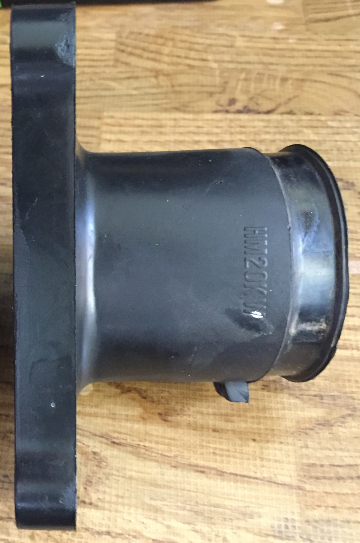

feltnix hat geschrieben: Mo 11. Mär 2024, 12:25 Kann man im verbauten Zustand erkennen, um welchen Ansaugstutzen es sich handelt oder müsste man diesen ausbauen?
Hallo Felix,
auf der Oberseite Richtung Tank hatte mein 20 kw-Ansaugstutzen bei der Vergaserschelle die Kennung „HM20KW“. Der Tank muss dafür aber runter.
Wilfried

Beim Hochladen des Fotos (iphone) gibt‘s leider einen „HTTP-Error“… bei 1,5 mb Grösse, hatte ich bisher auch nich nicht.
Wilfried

Aber das Schild/Kennung ist noch nicht der Weißheit letzter Schluss.
Man kann den Isolator auch auffräsen. Dann steht zwar 25 drauf, ist aber nicht drinn............
