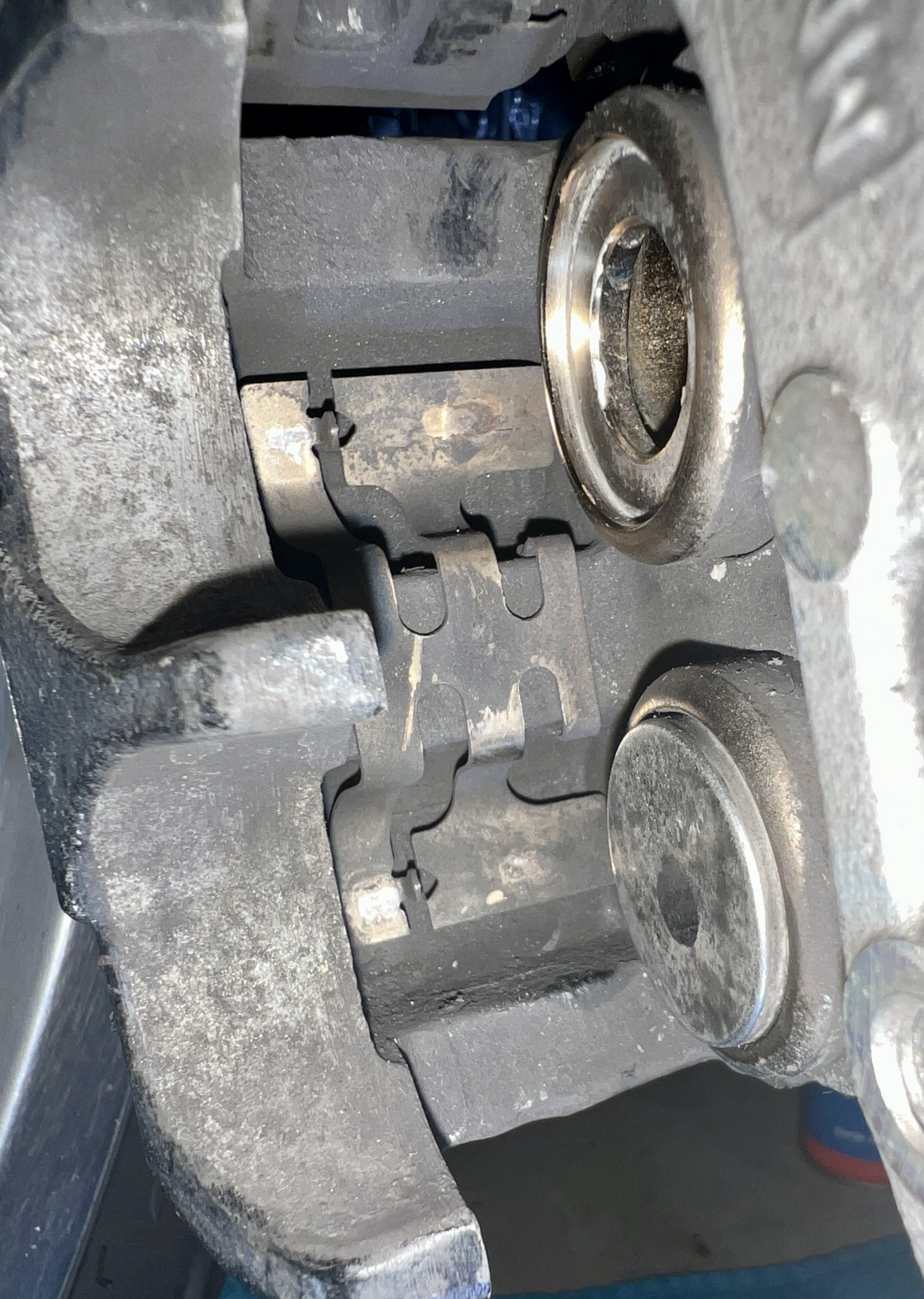

So,
habe mich mal daran gemacht, die unterschiedlichen Einbau-Hilfen in die Tat umzusetzen.
Entgegen der Bremskolben sieht das dann SO aus, und macht technisch aus meiner Sicht gar keinen Sinn,
weil die Federn ins Leere gehen..
Einbau Bremsbelag Federblech.jpg (348.47 KiB) 5445 mal betrachtet
Also kann es nur auf der Bremskolbenseite "richtig" sein. Aber was hat dieses Federblech für eine
Funktion ? Soll damit der "geschmeidige Andruck an die Bremsscheibe erreicht werden, wenn man
nicht voll in den Anker geht ?

Re: Bremsbeläge wechseln bei Nissinbremse
Nene. Das is so schon richtig. Auf der Kolbenseite sind nur die Blättchen auf den Kolben.
Über den Sinn kann ich mir eigentlich nur vorstellen, daß dieses Blech etwas zur Kühlung beitragen soll.

Hallo ujr56, hallo Saruman,
Danke für Eure Ausführungen und vor allem für die Explosions-Zeichnung. " DAS wäre Ihr Preis gewesen"...
Komme gerade aus der Werkstatt, und hatte natürlich vor lauter Ungeduld und technischem Zwiespalt das Federblech auf der Bremskolbenseite
verbaut. Erst ging die Bremsscheibe kaum rein, dann nur Schleifgeräusche. Tja, wie sagt man, "Versuch macht klug".
Mit der Explosionszeichnung kann ich nun definitiv das Federblech "richtig" einbauen, ohne unsicheres Gefühl.
Bei so einem "Lebensretter" wie einer Bremse ist das nicht ganz zu vernachlässigen..
Dachte, so ein Bremsscheibenwechsel, nur weil bei der HU die Mind.-Stärke bemängelt wurde, ist keine große Sache. Ok. Bremsbelag gleich mit
wechseln, sollte sein.. Aber dieses blöde Blech, bzw. der blöde Kerl davor.. - ( das passiert nur weil man das Motorrad "neu" hat.. oder ? )
Also, es ist ein Anti-Quitsch-Blech mit Kühl-Funktion.... verschwinde gleich noch mal in die Werkstatt, brauche DRINGEND ein kleines
Erfolgserlebnis.
DANKE an alle, die mir aus meiner kleinen Verzweiflung geholfen haben..

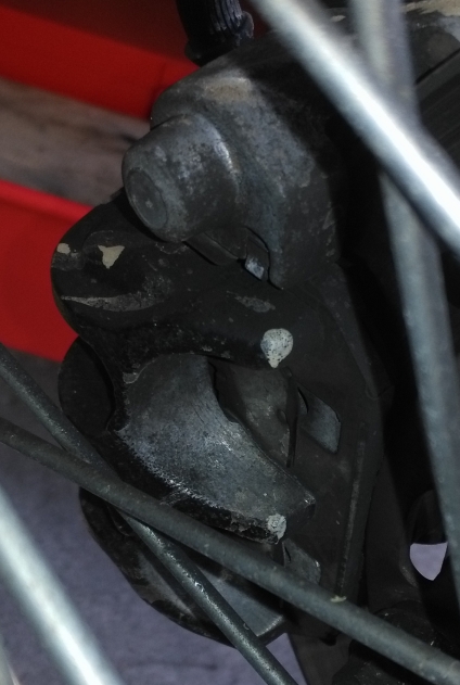

BinDo hat geschrieben: Do 26. Mär 2020, 18:14... zu 2: Also bei mir sitzt dat Blech am Kolben. :? ...
Da habe ich mich wohl mal wieder vertan. :oops: Hier noch mal 2 Bilder dazu:
Nissin - Front.jpg (154.98 KiB) 5331 mal betrachtet
Nissin - Back.jpg (187.69 KiB) 5331 mal betrachtet
Warum sich das so verhält weiß und verstehe ich och nich.

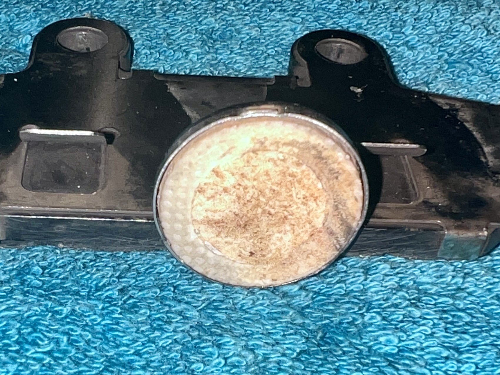

Frage zu den "Abdeckplättchen" der Kolben......
Mir kam eines beim Wechsel der Beläge entgegen. Wie wird das Plättchen wieder erfolgreich mit dem dem Kolben "verheiratet". Wird es reingeklebt? Wenn ja, mit was?
Beiträge: 5149
Würde sie mit etwas Silikonfett anheften. Zum einen für die Montage, dass sie währenddessen nicht rausfallen
und es ist auch das beste Schmiermittel für Bremszylinder und deren Dichtungen.
Den Sitz usw. vorher peinlich sauber machen. Krümmel etc. dazwischen wären schlecht.
