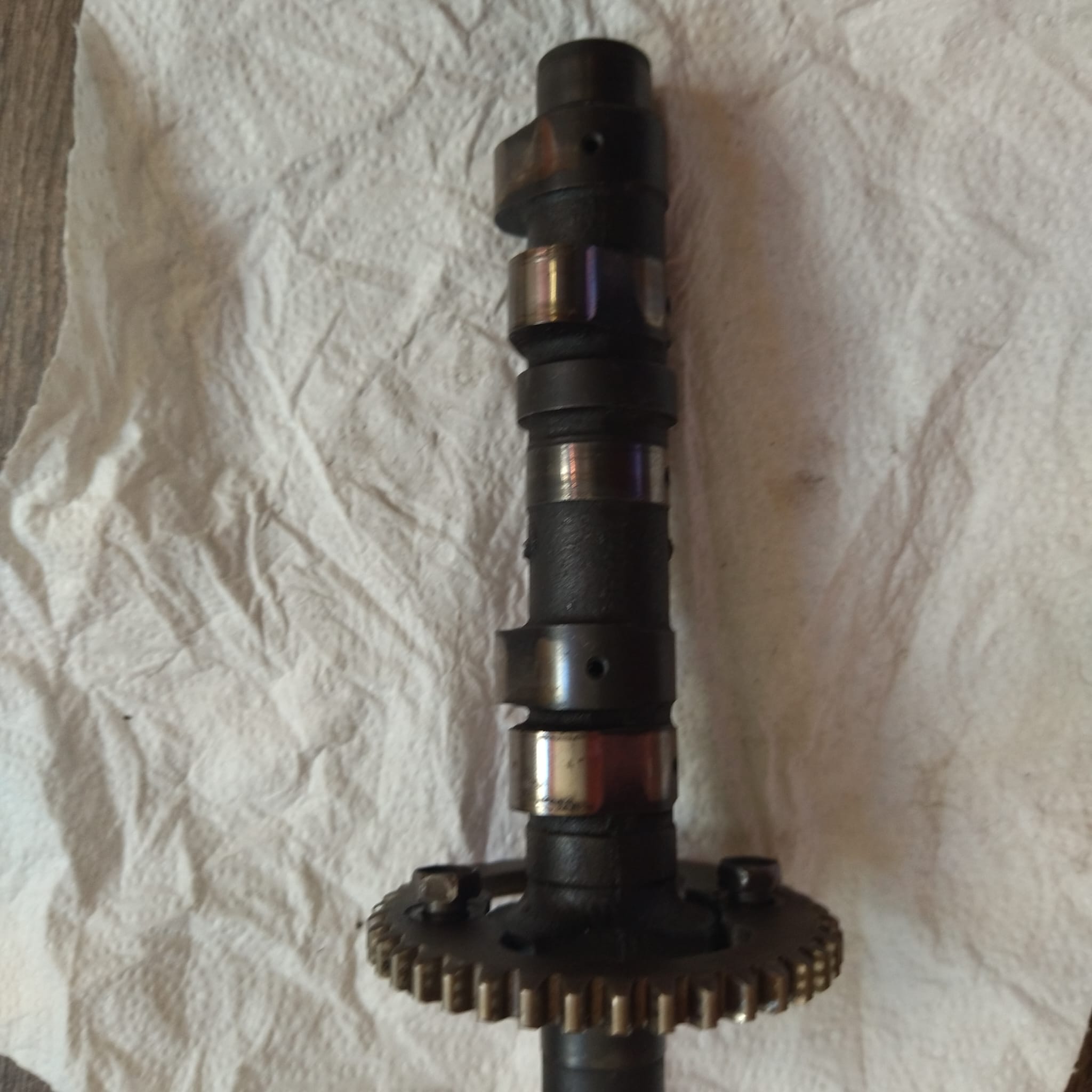

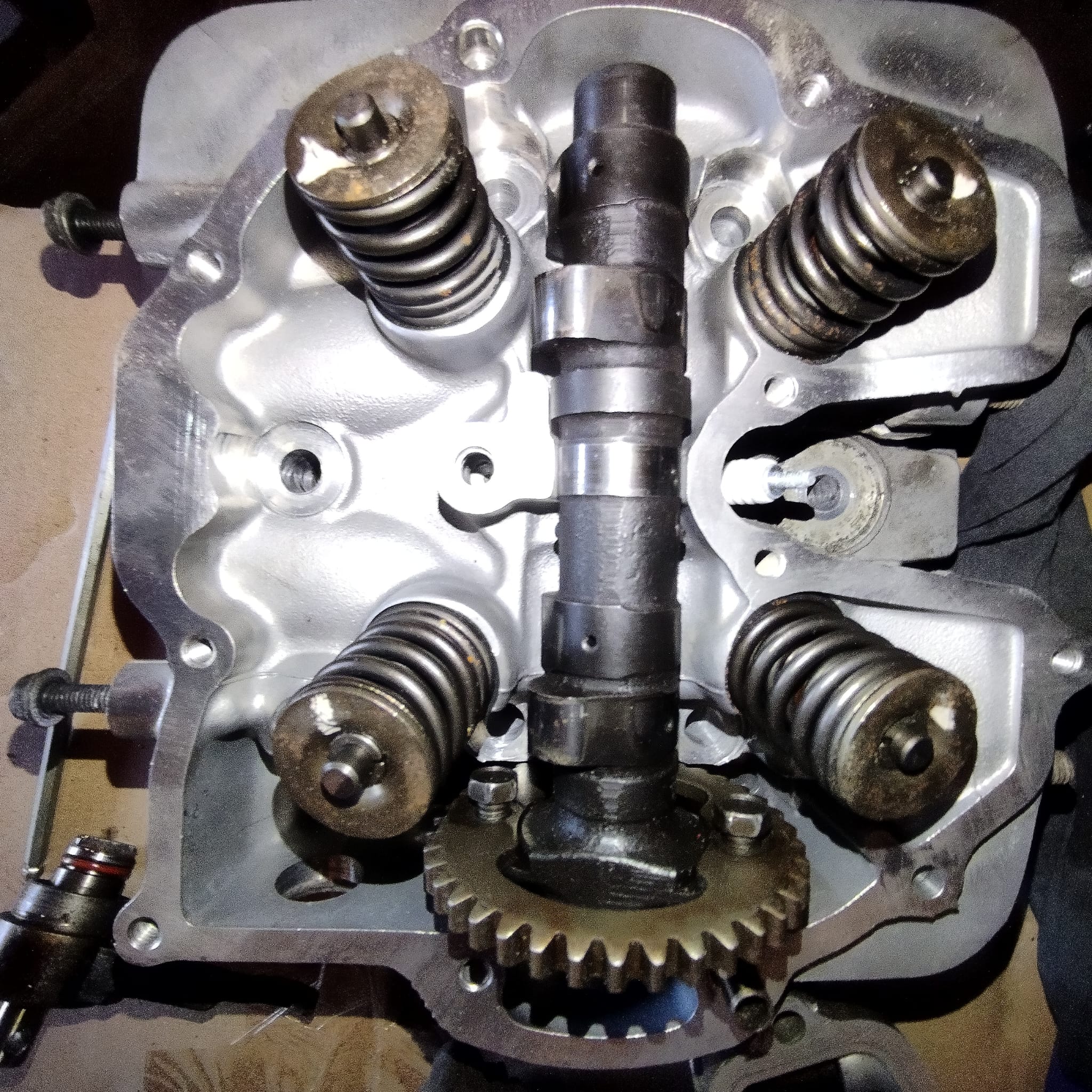

bei meinem Domi-aus-Einzelteilen-Projekt (Vorstellung von mir siehe hier: viewtopic.php?f=9&t=4231 ) musste ich feststellen, dass die beigelegte Nockenwelle keine Verzahnung hat, obwohl so deutlich in den Explosionszeichnungen gezeichnet. Weil in meinem Teile-Haufen auch viele XR-Teile waren, lag es nahe, dass die Nockenwelle von einer XR ist. Nach etwas Recherche handelt es sich wohl um die "Part 1004-1 Hot Cams Camshaft Single Cam", zu sehen und kaufen hier: https://www.allballsracinggroup.com/100 ... single-cam
Weil die Nockenwelle grundlegend in den Zylinderkopf passen würde und manche Vertreiber, die die Hot-Cams-Welle verkaufen, auch angeben, dass sie für NX650 89-99 passen würde, frage ich euch ob ihr damit Erfahrungen habt oder vom Einbau dringend abraten würdet.
Falls jemand von euch noch eine NX650 Nockenwelle (passend für Bj. 96) liegen hat und Interesse an einem Tausch hat, meldet euch gerne bei mir!
Foto anbei. Ich hoffe ihr könnt weiterhelfen

Also auf den ersten Blick würde ich sagen, die Nockenwelle ist nicht von HOTCAM. Zumindest nicht aus jüngerer Produktion. Ich habe zwar noch nie eine XBR-Nockenwelle in der Hand gehabt, aber ich würde bei dem abgebildeten Objekt eher auf XBR tippen. Eine Domi-Nockenwelle ist es jedenfalls nicht. Auch nicht von der XR 600.
Domi-Nockenwellen sind in allen Baujahren gleich.
Und was den Zustand angeht: Ich sehe schon zwei Schäden an den Nockenbahnen. Diese Nockenwelle gegen eine intakte Domi-Nockenwelle zu tauschen, dürfte mehr als schwierig werden. Mache doch bitte noch ein paar aussagekräftige Bilder der Welle.

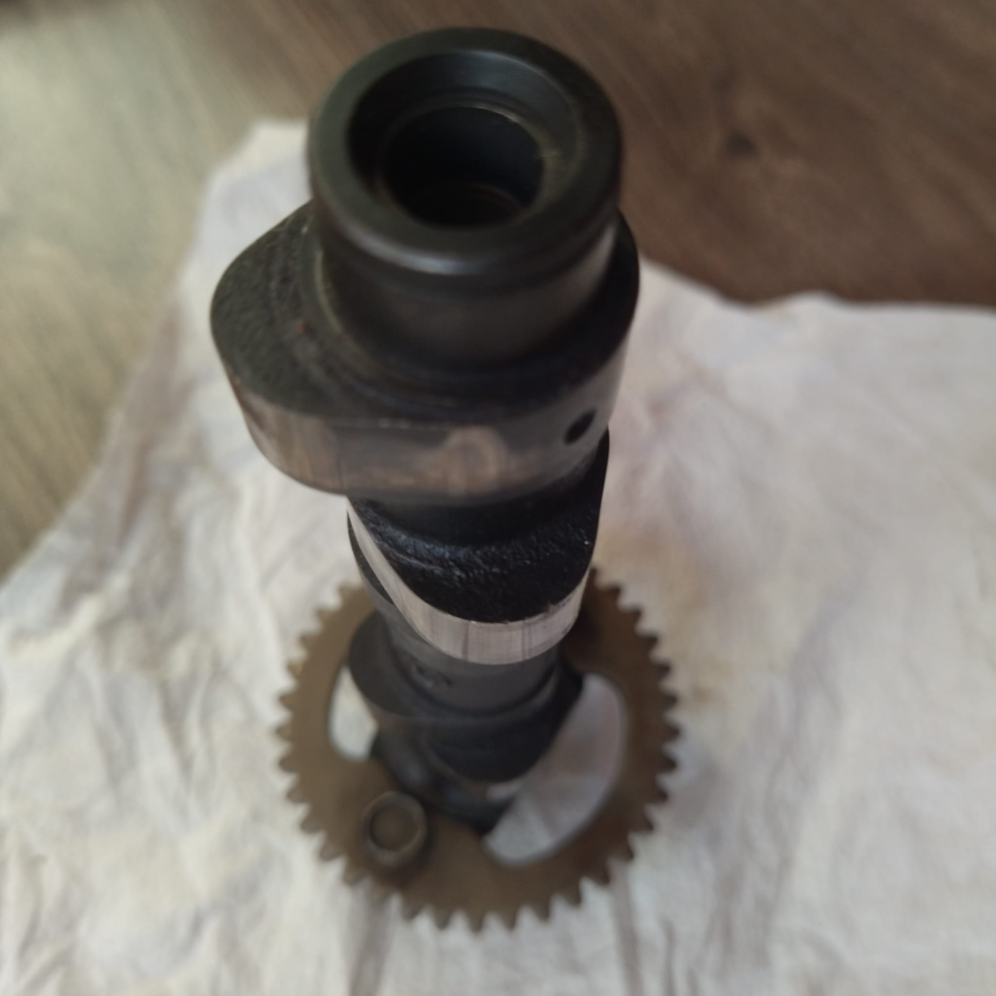

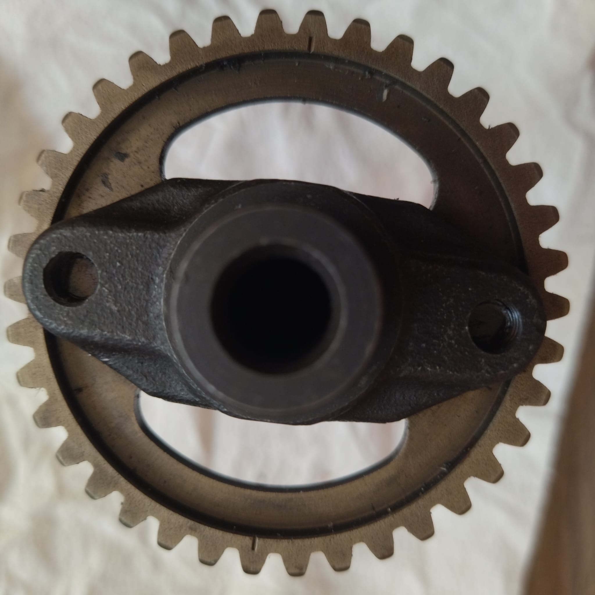

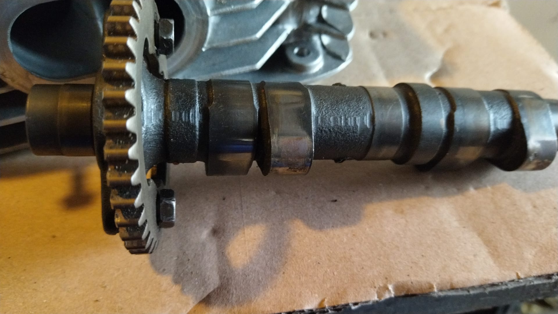

Anbei noch Fotos der "unbekannten" Nw. Auf der Nockenwelle ist übrigens "F4" eingestanzt - laut englischen Foren kann man aber anhand der F-Stanzung keine Zuordnung vornehmen.

Auf den Bildern ist leider nicht viel zu erkennen, ob die vorhandene Nockenwelle noch gebrauchsfähig ist oder nicht. Aber nach dem, was zu sehen ist, würde ich die nicht weiter verwenden. Es sei denn, ich habe keine Alternative.
Nockenwellen der Dominator haben in der eingestanzten Bezeichnung eigentlich ein "R" stehen, ich kenne die von R1 bis R4. Oder auch mal ohne Bezeichnung. Wobei ich keine Ahnung habe, was genau damit bezeichnet wird. Wenn die vorhandene Nockenwelle ein "F" eingestanzt hat, spricht das aus meiner Sicht eher für eine Honda-Nockenwelle, vielleicht aus einem XBR-Motor. Oder einem XR 600 Motor bis Baujahr 1987. Das sollten aber die XBR-Schrauber besser wissen als ich. Bei der HOTCAM-Nockenwelle, die ich hier noch liegen habe, steht jedenfalls auch HOTCAM drauf.
