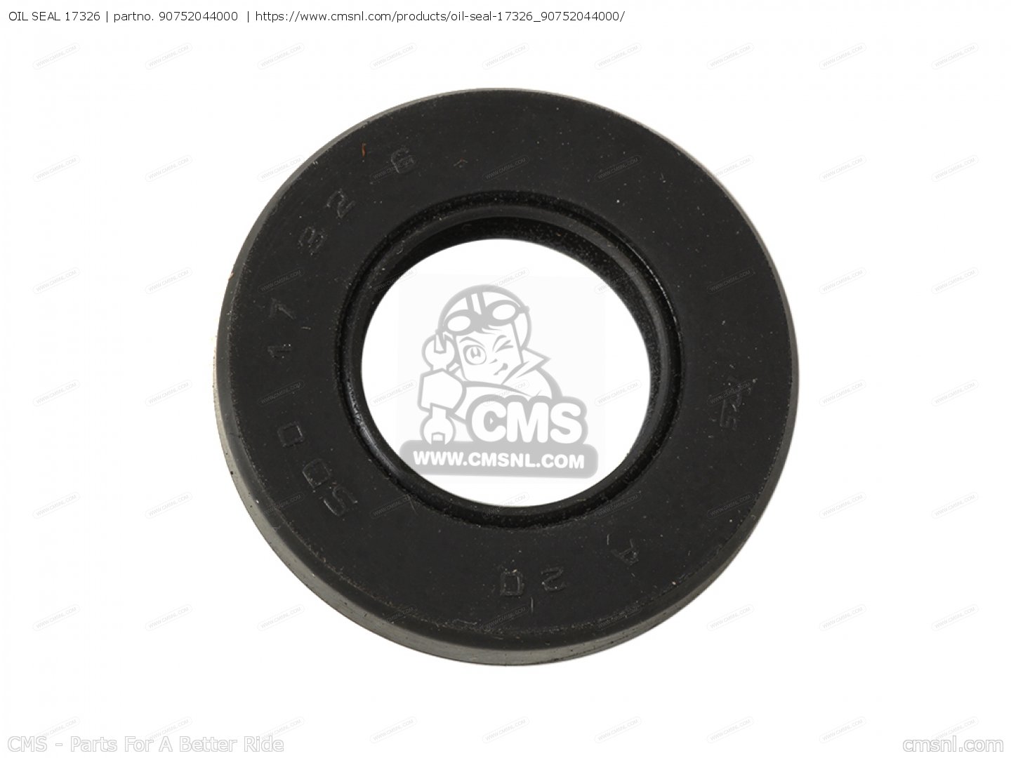

Hallo
Ist es möglich den Simmerring Dichtring Motor-Schalthebel von aussen zu wechseln ?
https://www.cmsnl.com/products/oil-seal ... d0QAvD_BwE
Danke Gian
