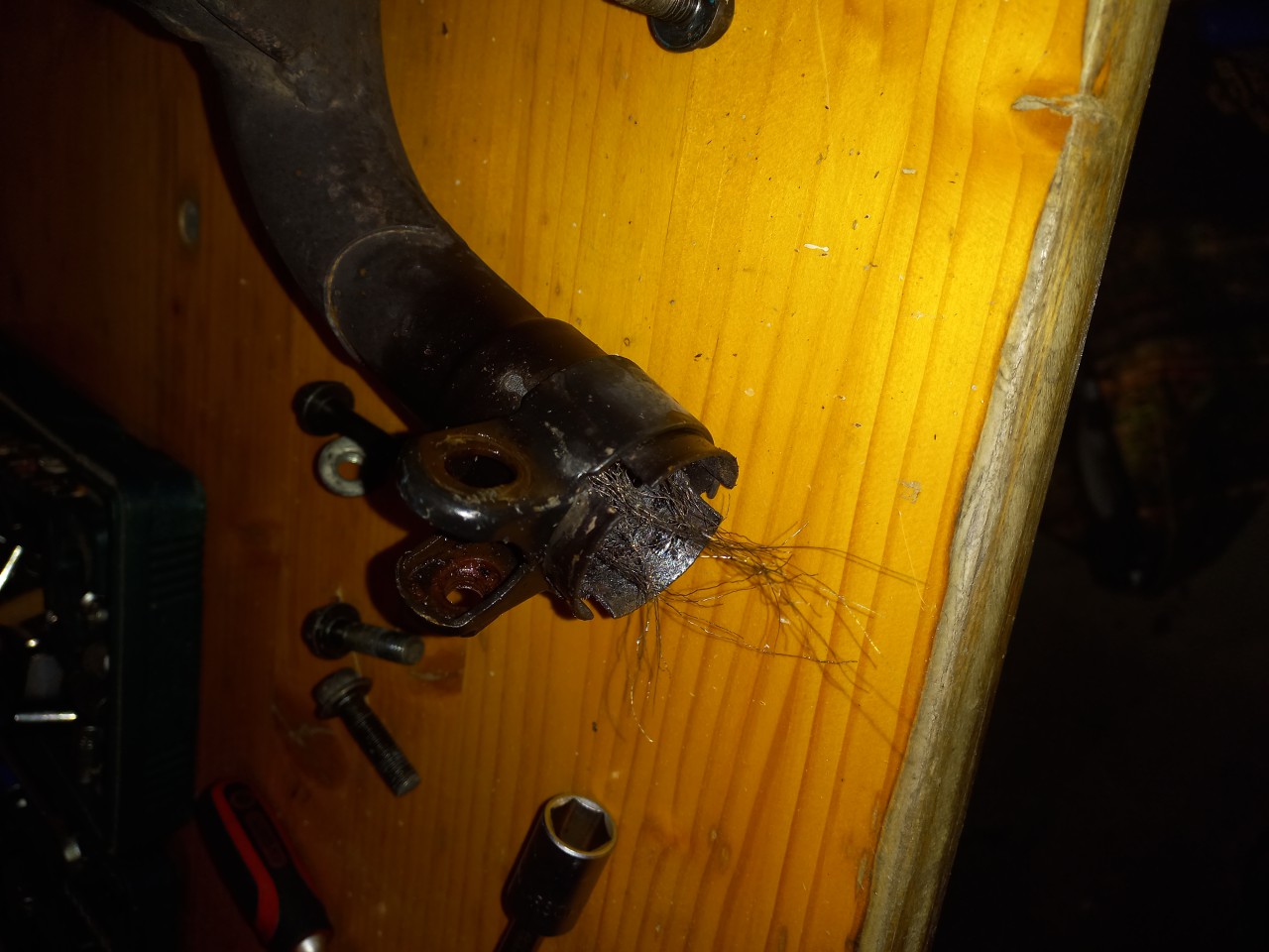

So jetzt erkläre mir mal bitte jemand warum man edelstahlkrümmer lackieren tut. So ein mist, ich habe meiner domi originale edelstahlkrümmer spendiert. Um dann nachdem ich dann alles auseinander gebaut habe festzustellen das ich welche aus Edelstahl drann habe halt nur lackiert. Man man.
Kann mir jemand sagen ob die Dichtungen zwischen Krümmer und auspuff immer so aussehen. Und gibt es noch originale Dichtungen zu kaufen?
Gruß Andy
Beiträge: 5612
Re: Krümmer befestigen
Ja, so sehen die immer aus, wenn die kaputt sind. :lol:
Die alten müssen restlos aus dem Rohr entfernt werde. Schön blank machen, dann halten die Neuen sehr lange. Auch bei des öfteren An und Abbau der Anlage.
