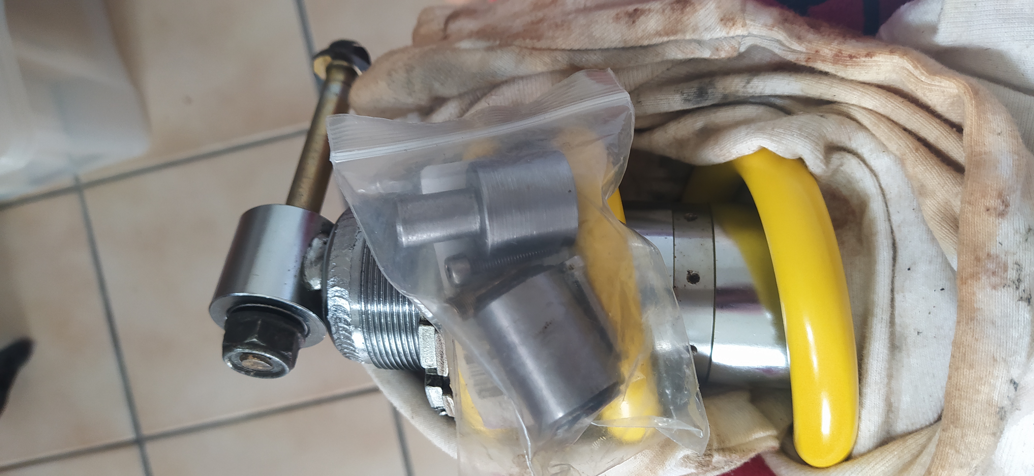

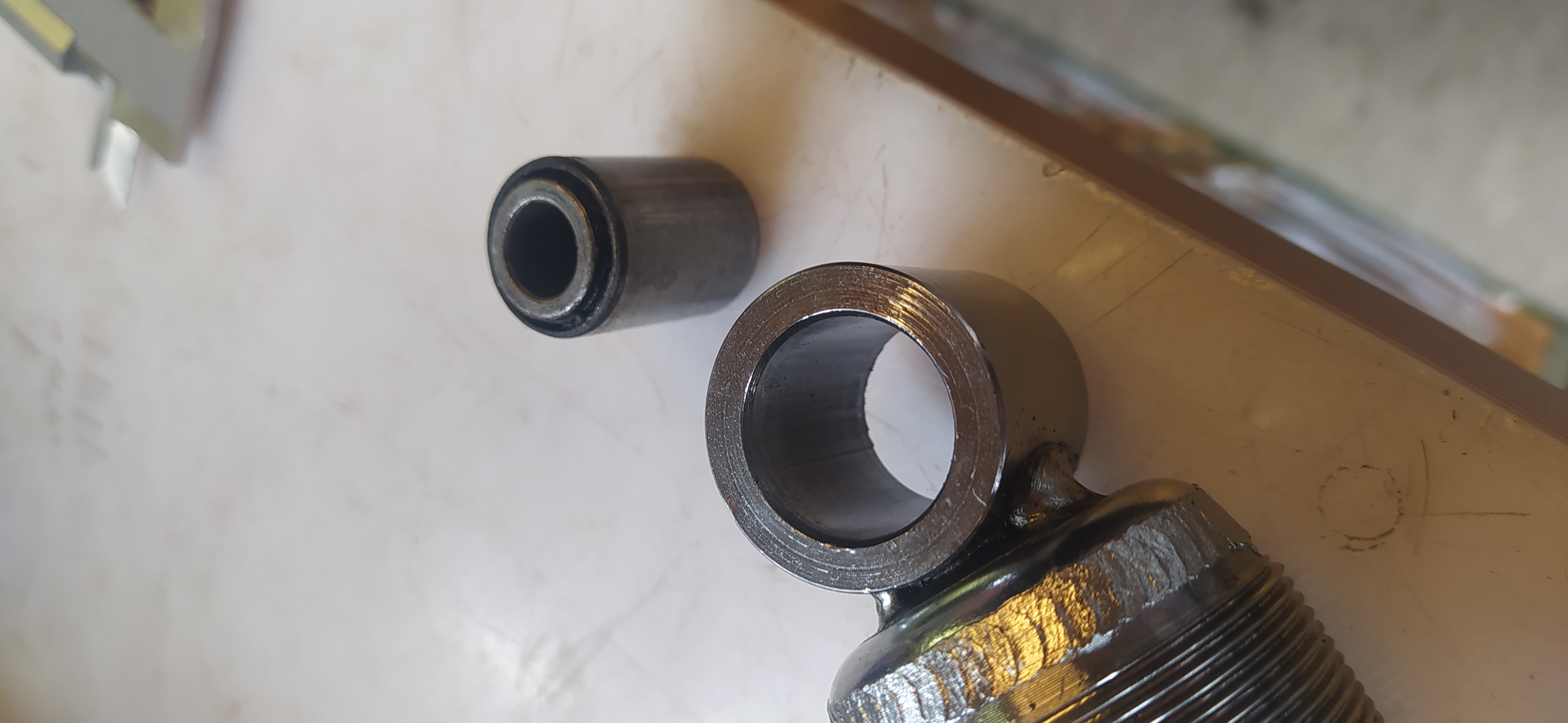

Hier noch Bilder vom Lagerwechsel am Federbein .
Musste Adapter herstellen und mit Hydraulic Presse herausdrücken.
Das Lager sitzt extrem fest im Federbein , zum Glück ging der neue um vieles Besser rein :-)
