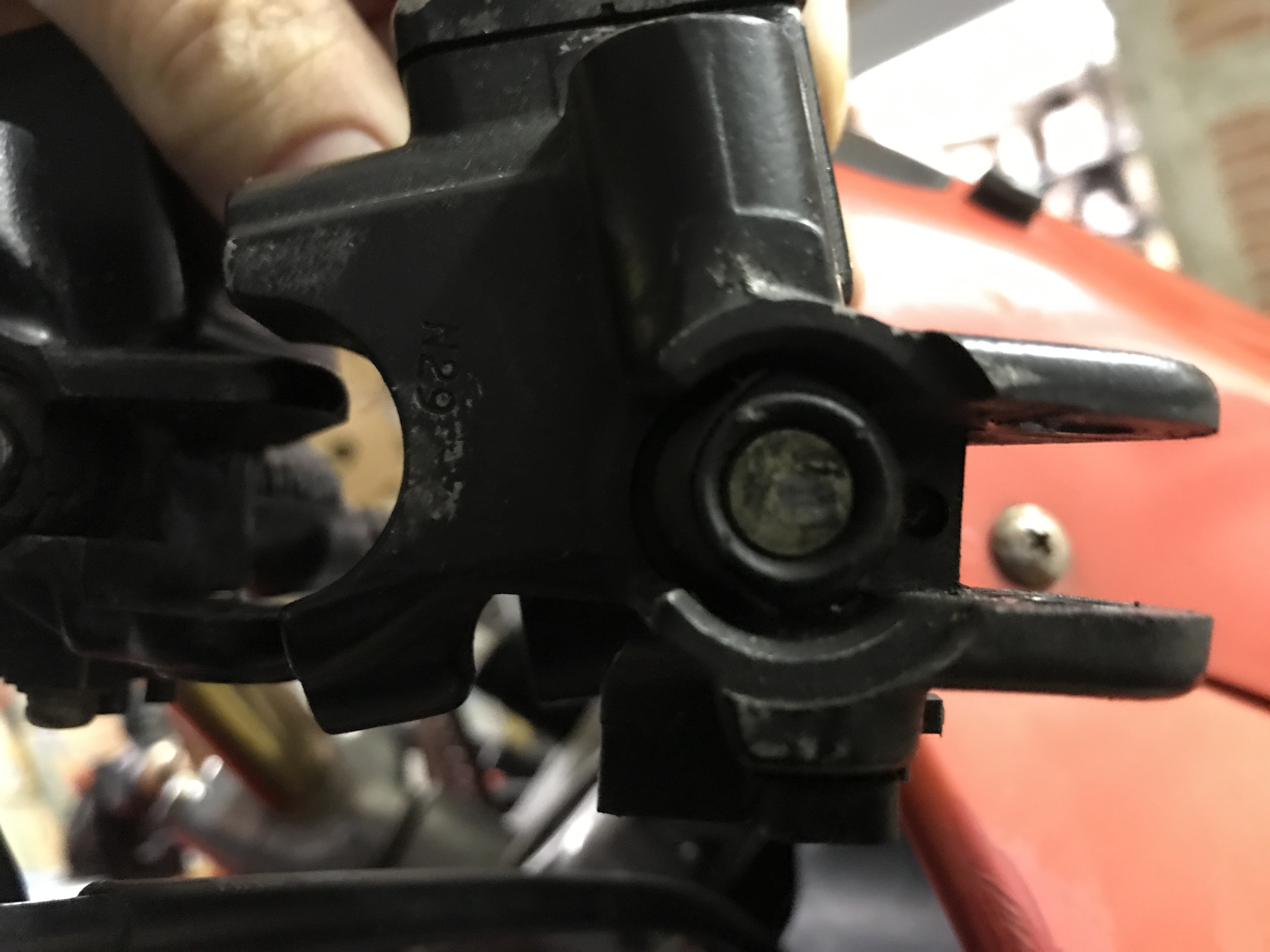

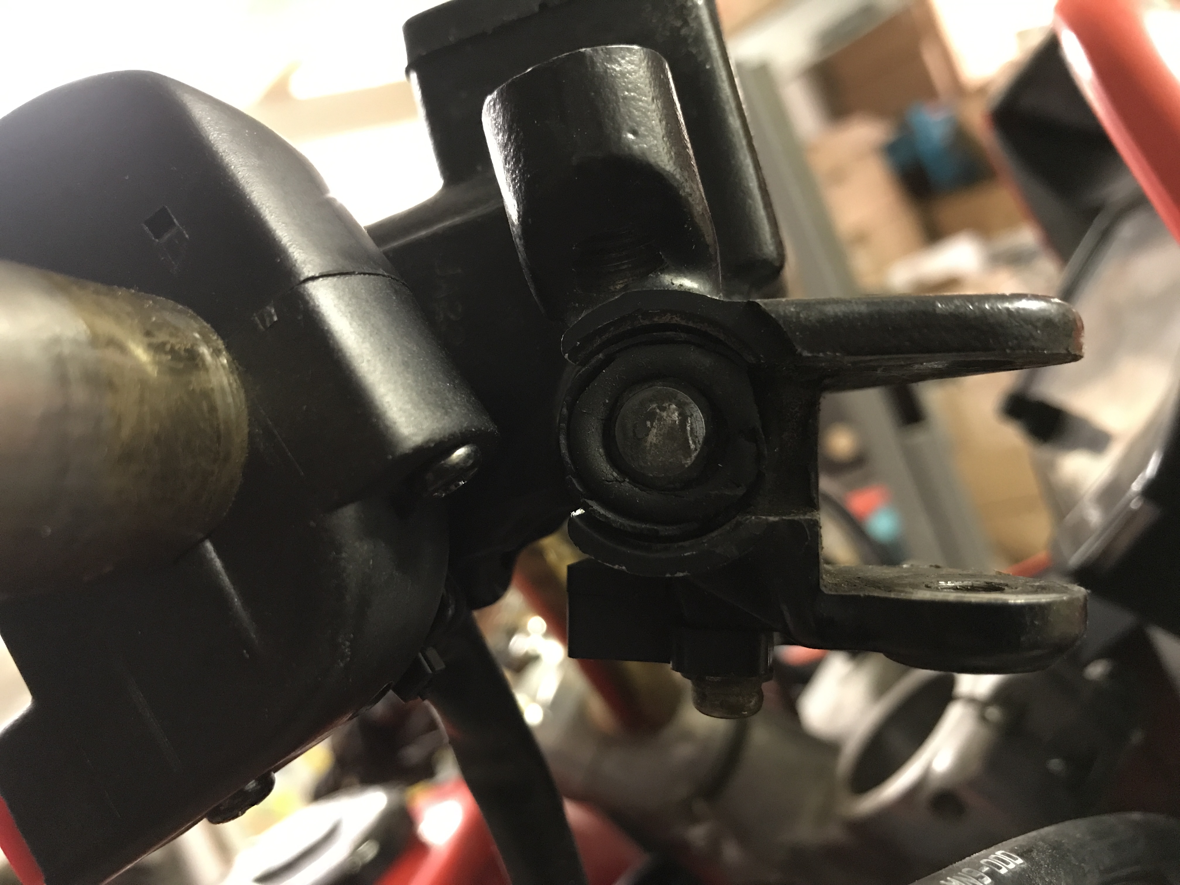

Hab mal gemessen, die schmale Aufnahme (aus meiner alten Originalbremse RD02 von 88) ist 12 mm hoch, die dickere 18 mm hoch.
Hat jemand eine RD08 und sieht an seiner Bremse, dass seine Aufnahme 18 mm hoch ist? Dann könnte ich ja einfach einen RD08 Hebel kaufen.
Original 1988 RD02 Dicke 12 mm
