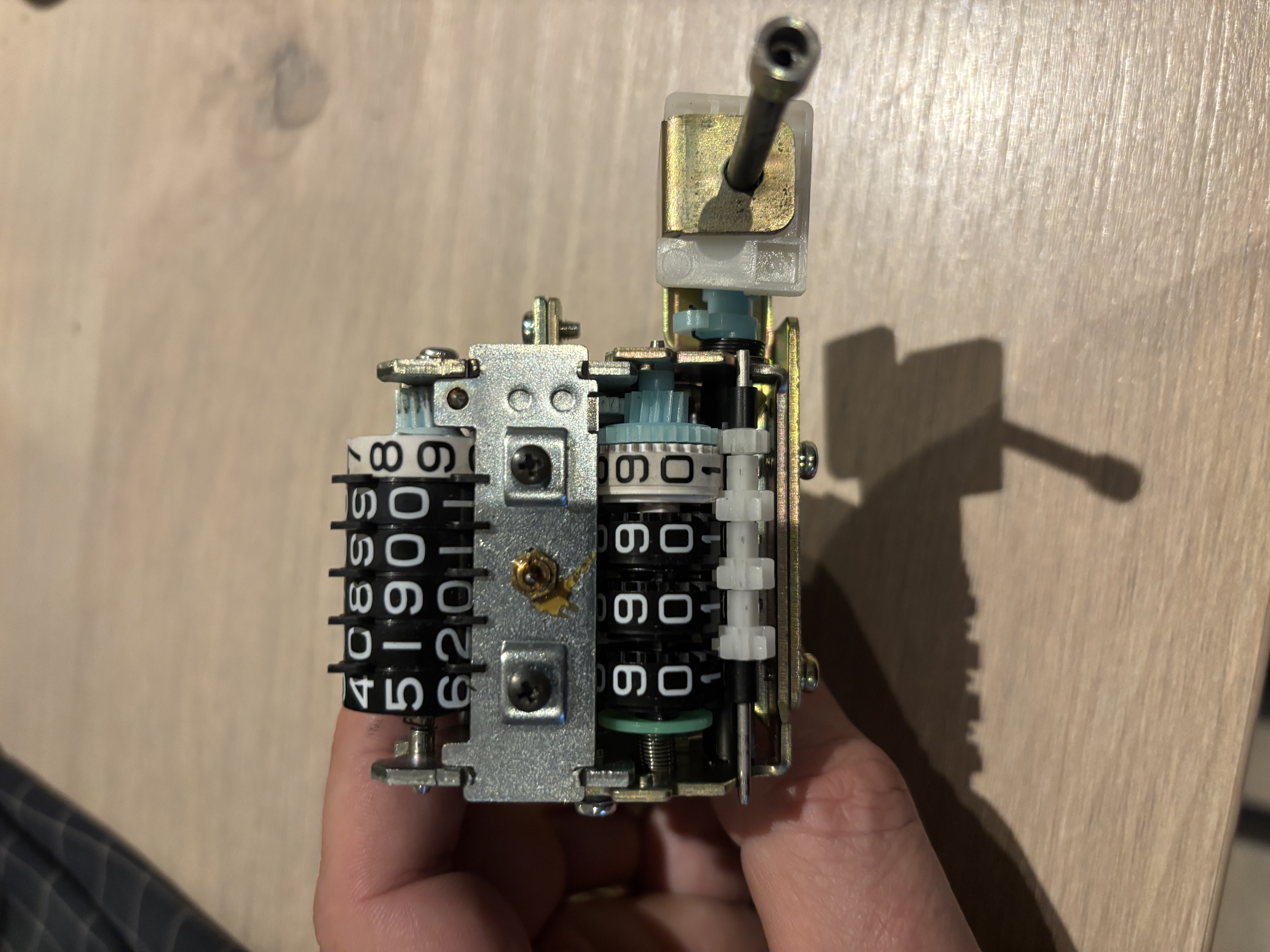

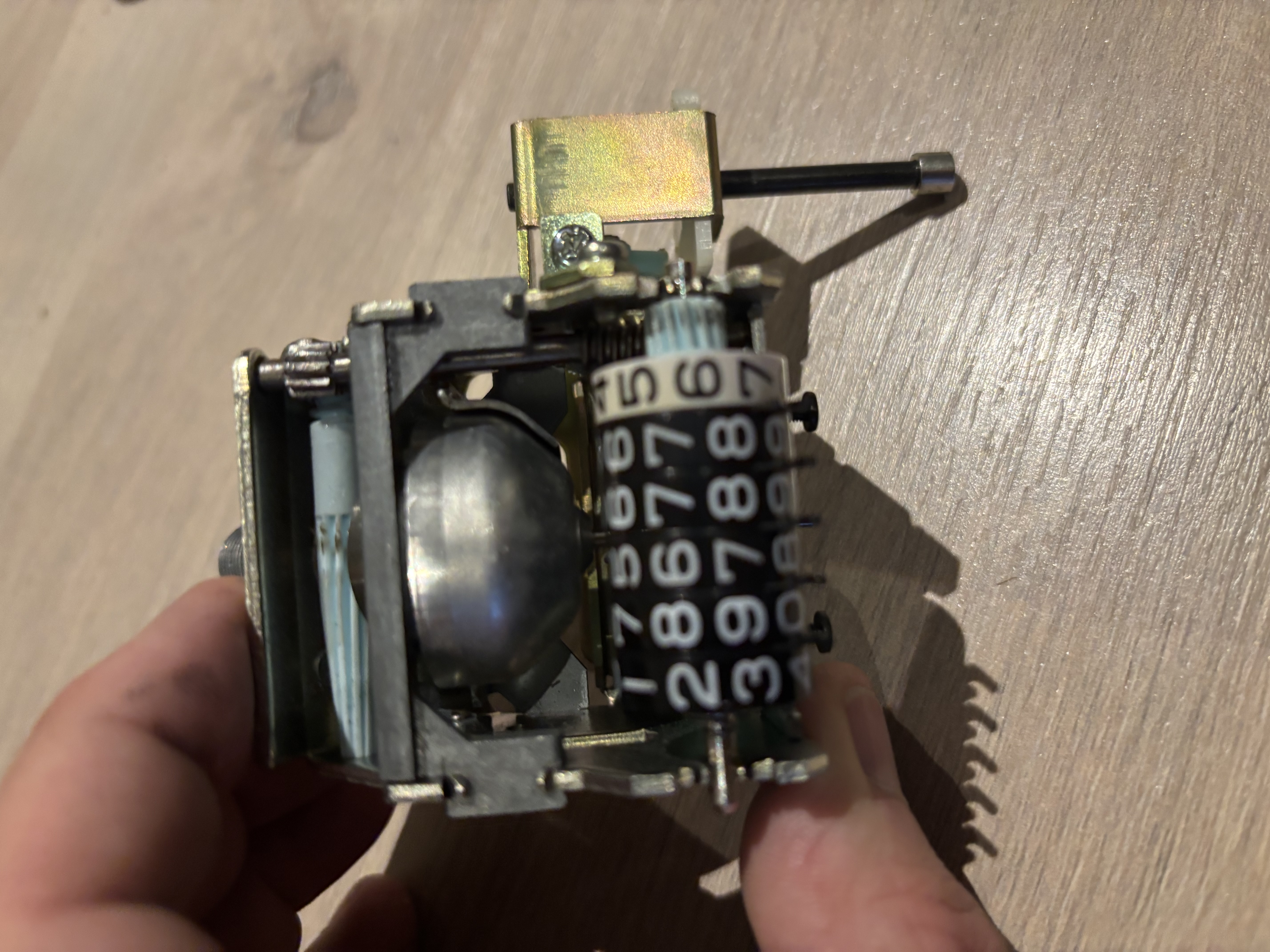

2. Möglichkeit wäre auch einen anderen Tacho einzubauen. Habe ich zur Hand aber mit 51,9tkm. Meine Domi hat aber erst
21 tkm. Kann man den Tachostand „einstellen“?
Ist alles verpresst….

Ich würde auch erst mal ausserhalb des Tachos suchen. Zum Testen kann man auch mal den anderen Tacho montieren, ob es dann stimmt oder der gleiche Wert angezeigt wird.
Den Kilometerstand einstellen kann man recht einfach, möchte ich hier öffentlich nicht erklären.
