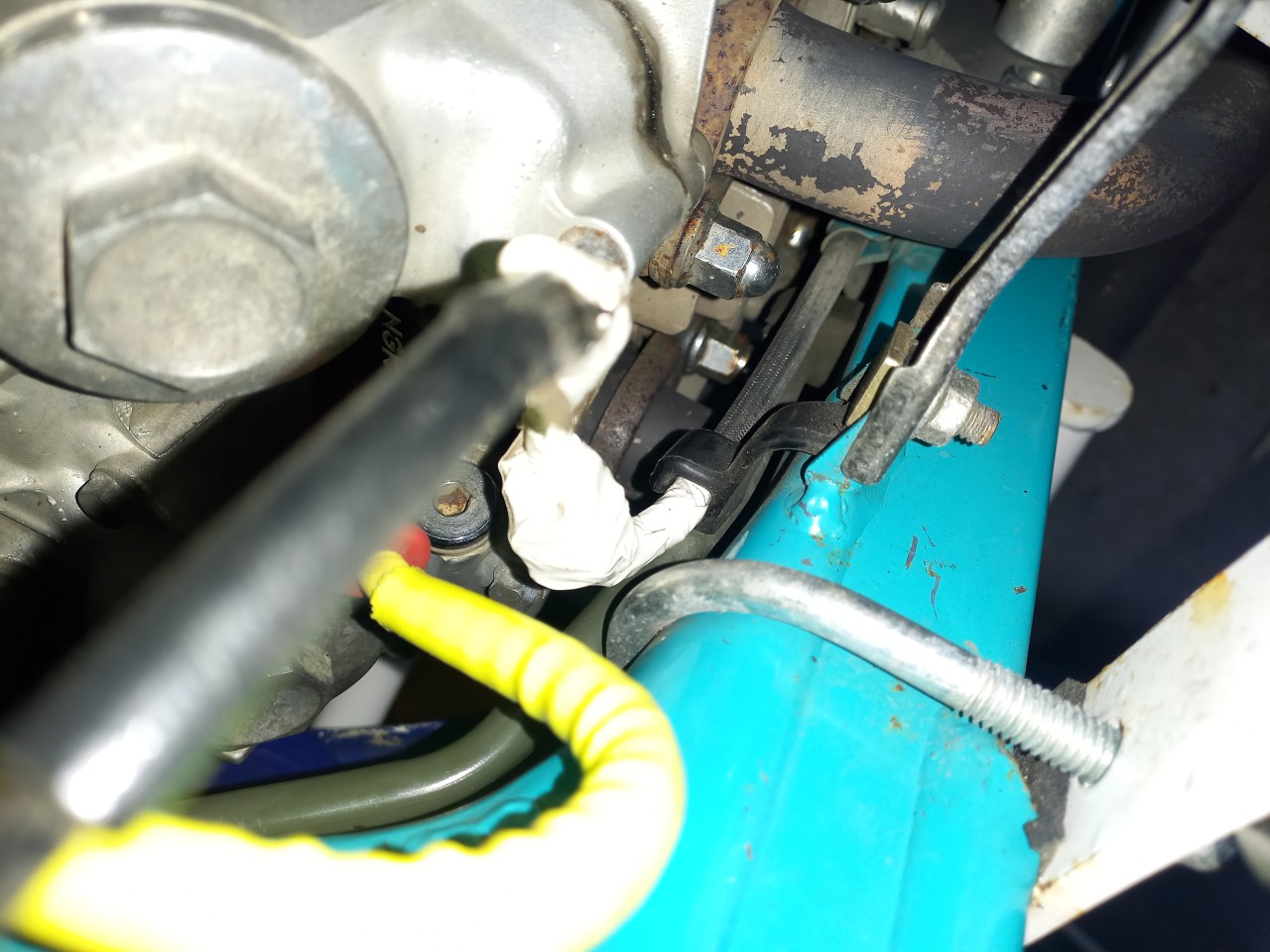

Moin Leute
Kann mir einer oder auch zweie sagen was für ein Kabel und welcher Zweck es hat was auf dem Bild zu sehen ist was so lieblos geflickt ist.
Ich danke euch.
Gruß Andy

Von der OT-Spule (OT-Geber/Pickup) für die Zündung.
Das geflicke sieht schon sehr übel aus. In so ner "Brutstätte" für Siff und Feuchtigkeit, die da kaum noch raus kann, gammelt es drinnen super.
PS.
Solltest ein Stück dünnwandigen Schlauch über diese U-Schelle ziehen. Die quetscht/zermalmt dir so den Rahmen-Lack. :?

Ich weiss nur nicht was der da gemacht hat. Ist das ein normales Kabel oder ist da ein Stecker unter den 100 meter island?
Muss mal schauen ob ich noch einen alten Benzinschlauch habe.

Benzinschlauch ist ziemlich dickwandig. Könnte bzgl. Platz Schelle zu Rahmen evtl. zu eng werden ?!?
Iso Schutzschlauch (früher genannt Lackschlauch) zum Kabel isolieren, mechanischen Schutz in z.B. Motor-Klemmbrettkästen ist schön dünnwandig.
Schrumpfschlauch ginge auch.
Oder ein Stück dünnes Gummi als Flachband (aus einem alten Fahrradschlauch rausgeschnitten) unter die Schelle.
Dünnes weich PVC oder ein schon gerundeter Streifen-Ausschnitt aus einem HT Abflussrohr ginge auch.
